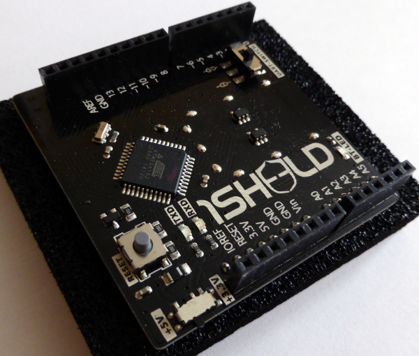

1SHEELD-box_02La carte est piquée dans une plaque de mousse conductrice (épaisse de 12mm) destinée à protéger les composants des décharges d’électricité statique. Si vous « tripatouillez » la carte dans tous les sens avec vos mains pleines de doigts, je vous conseille de laisser le shield sur cette protection. L’électricité statique est une vraie plaie pour les composants modernes et cela n’est pas suffisamment dit… Oh le composant ne « claque » pas immédiatement, mais des défectuosités peuvent apparaître sur les pistes internes aux composants et dans quelques mois la piste est détruite par l’échauffement et vous pestez contre le fabricant, le vendeur et le reste de la terre alors que c’est à vous qu’il faudrait mettre une chasse !

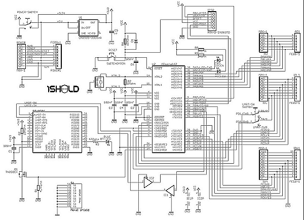

SCHEMA
1sheeld_schema_N&B_600px

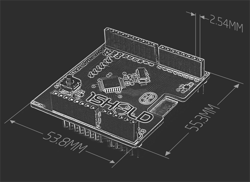

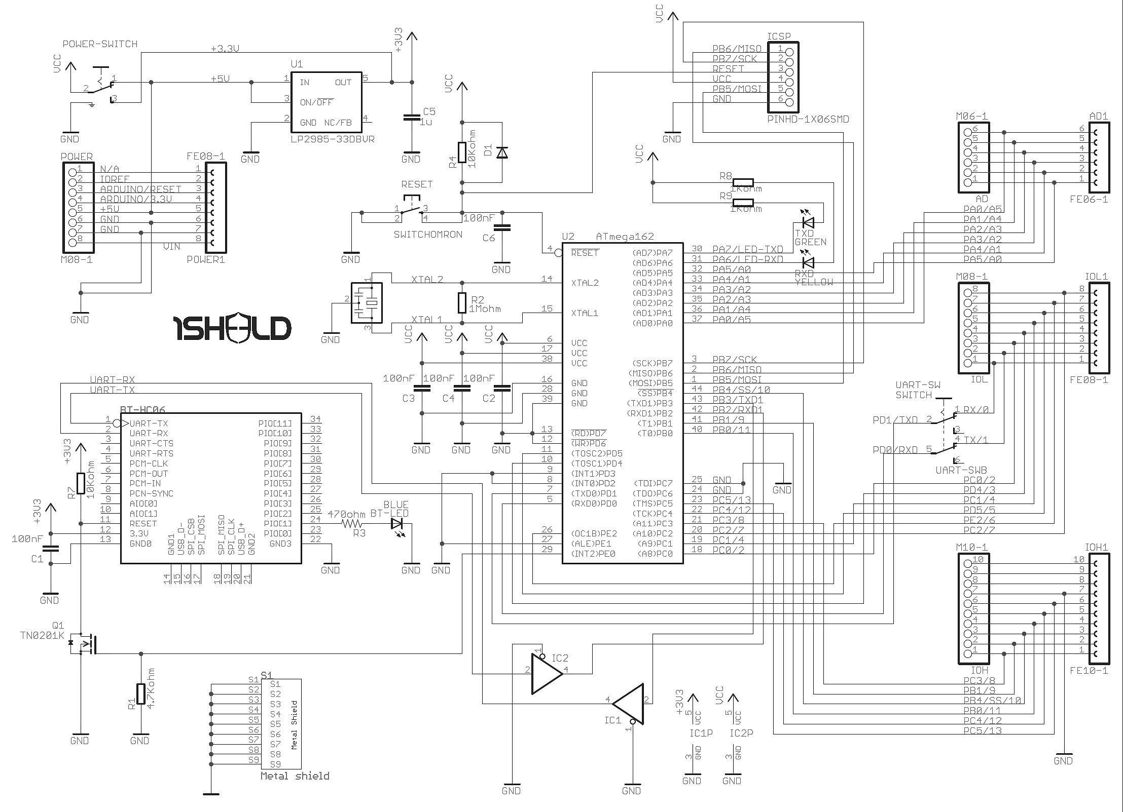

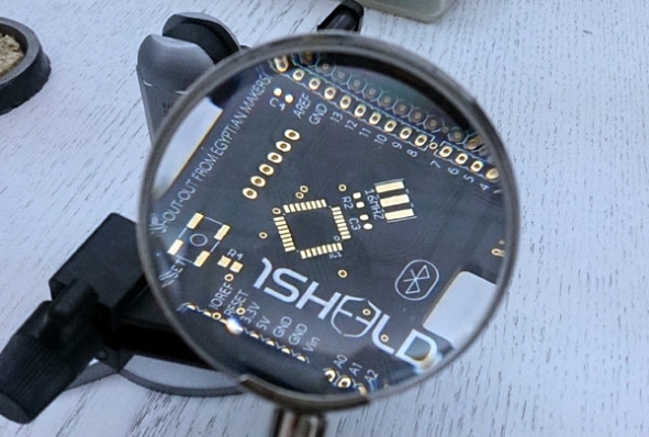

Le shéma du shield (si c’est trop petit, cliquez dessus pour l’afficher en grande taille 😉 ) montre la présence d’un microcontrôleur ATmega162 ainsi que d’un module BlueTooth 2.1 BT-HC06.
COMMENT CA MARCHE ?
LE MICROCONTROLEUR
L’ATmega162 est un microcontrôleur AVR 8 bits d’Atmel. Il fonctionne à la fréquence de 16 MHz. Il dispose de16Koctets de mémore flash pour le programme, 512 octets d’EEPROM et 1Koctet de SRAM.
1SHEELD-FB2
Le microcontrôleur ATmega162 sur la carte 1SHEELD
1Sheeld exécute une version personnalisée du protocole Firmata qui permet au microcontrôleur de surveiller en permanence chaque broche de l’Arduino et d’envoyer un rapport à l’application tournant sur le smartphone lorsqu’une broche change de statut. Cette fonction est utilisable sans nécessiter l’utilisation de la bibliothèque OneSheeld.
Il y a également un autre mode qui repose entièrement sur les ports série de l’Arduino (Pins 0 et 1), c’est ici que la bibliothèque intervient, avec un protocole bâti sur protocole Firmata pour envoyer une énorme quantité de données à shield spécifique de l’application Android, ce qui vous permettra de mettre en œuvre LCD, Twitter, 7 Segments etc. avec seulement deux broches de l’Arduino lieu de nécessiter un port complet.

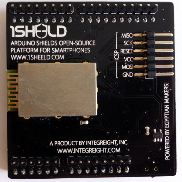

1SHEELD-BT_antenne
1SHEELD-dessous
BT-HC06 - Copie

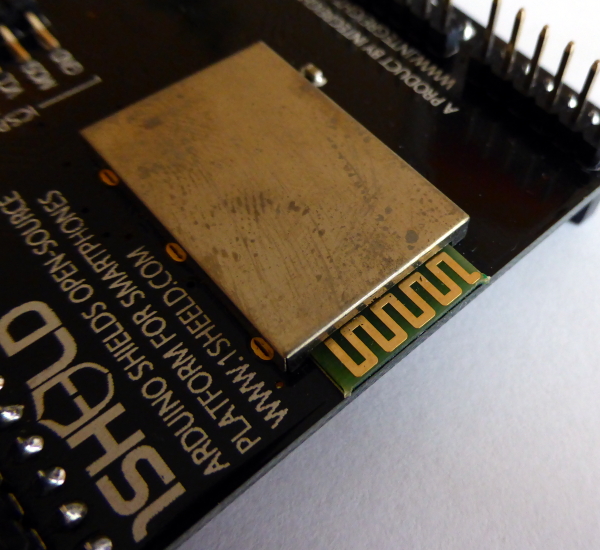

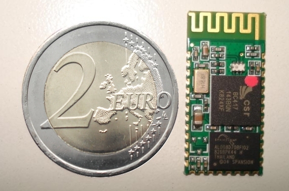

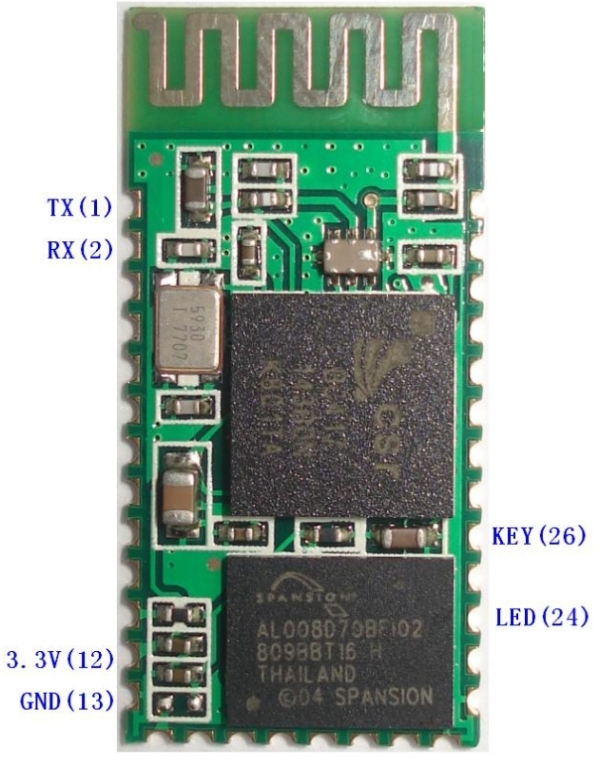

BT-HC06_2eurosLes images ci-dessus présentent le module BT-HC06 utilisé pour la communication avec le smartphone Android. Le module est protégé par un blindage destiné à réduire les interférences (aussi bien en émission qu’en réception).
Avec ce module, les communications en BlueTooth se font sur 2.4 GHZ et la portée maxi est d’une trentaine de mètres. Lors de mes essais en intérieur je me suis déplacé avec le smartphone dans toutes les pièces d’un étage sans problème. (la maison fait environ 10x10m et l’Arduino était pratiquement dans un des coins…

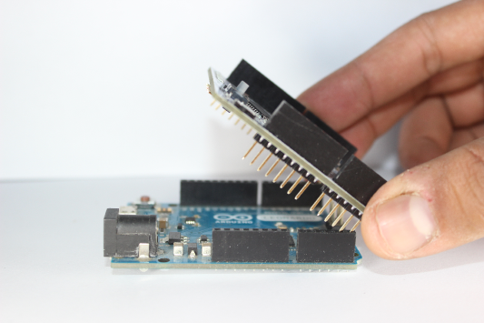

Vient le moment fatidique de connecter la carte 1SHEELD à votre Arduino. Un tutoriel explique cela (en anglais).
specs - Copie
Soyez prudent(e), en fonction du type d’Arduino que vous utiliserez avec 1SHEELD, il va falloir adapter le shield. Si vous regardez le shéma (tout en haut à gauche) vous voyez un commutateur marqué POWER-SWITCH dont le rôle est d’envoyer (ou pas) la tension d’alimentation à un régulateur 3,3 volts.
Si la carte Arduino est alimentée en 5V le commutateur sera en position 1 (5V vers la gauche), sinon, il sera en position 2 (3,3V vers la droite) :
1SHEELD-3v_5v
Commutateur de choix de la tension d’alimentation

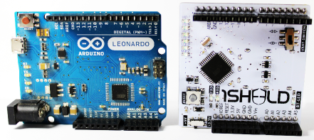

ARDUINO LEONARDO
1SHEELD_leonardo1SHEELD_uno
Avec un Arduino Leonardo, 1SHEELD fonctionne également en 5V.
1SHEELD_power_sw_5
La carte Leonardo dispose de 2 ports série : Serial est utilisé dans la classe CDC (Communication Device Class) tandis que Serial1 est la sortie TTL normale de la carte sur les pins 0 (Rx) et 1 (Tx).

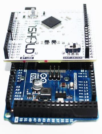

ARDUINO MEGA 2560 et MEGA ADK
1SHEELD_mega2
Avec les cartes Mega (ADK et ADK 2560) 1SHEELD travaille en 5V.
1SHEELD_power_sw_5
L’Arduino Mega a 4 ports série mais 1SHEELD utilise la classe Serie qui accède aux ports TTL sur les pins 0 (Rx) et 1 (Tx).

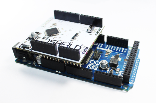

ARDUINO DUE
1SHEELD_due21SHEELD_due
Avec la carte Arduino Due, 1SHEELD fonctionne en 3,3 volts. Il faut donc basculer le commutateur POWER-SWITCH sur 3.3V.
1SHEELD_power_sw_33
L’Arduino Due a 4 ports série mais 1SHEELD utilise la classe Serie qui accède aux ports TTL sur les pins 0 (Rx) et 1 (Tx).

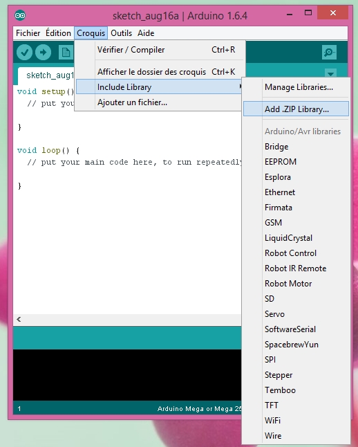

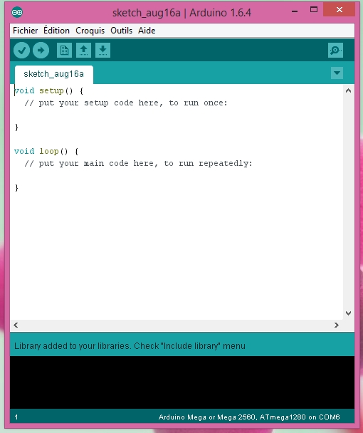

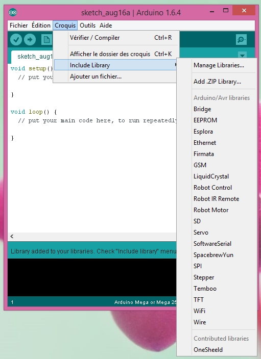

INSTALLER LA LIBRAIRIE SUR L’IDE

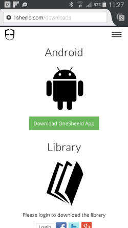

La librairie OneSheeld est actuellement en version 1.5. Il faudra vous enregistrer pour télécharger le fichier .zip qui la contient. Enregistrez le fichier dans un dossier de votre machine.
Une fois que vous avez téléchargé le fichier .zip, ouvrez l’IDE Arduino.
install_onesheeld_01Allez dans Croquis > Include Library > Add .ZIP Library

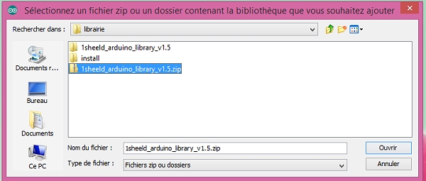

install_onesheeld_02Dans la fenêtre de sélection qui s’ouvre, allez sélectionner le fichier que vous venez de télécharger. Cliquez sur Ouvrir.
install_onesheeld_03Quelques secondes plus tard, la ligne d’état ( en bas de la fenêtre du croquis) vous indique que la librairie a bien été chargée.
install_onesheeld_04
Vous pouvez vérifier en retournant dans Include Library que la librairie OneSheeld apparait bien en bas de la liste…
Vous êtes prêt(e) à programmer votre Arduino et son Shield intelligent !

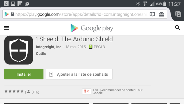

INSTALLER L’APPLI ANDROID

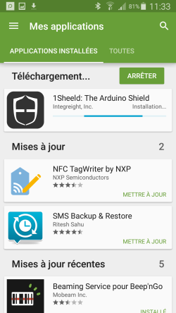

Sur votre téléphone il faut également installer l’appli qui va dialoguer avec la carte 1SHEELD.
Vous pouvez le faire directement depuis la boutique Google Play.
1SHEELD_appli_android_00Lancez le téléchargement de l’application OneSheeld
1SHEELD_appli_android_01
1SHEELD_appli_android_02
L’installation se passe sans problème.

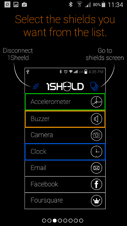

Lancez l’appli, elle vous présente quelques écrans qui indiquent comment l’utiliser avec la carte 1SHEELD.
1SHEELD_appli_android_04

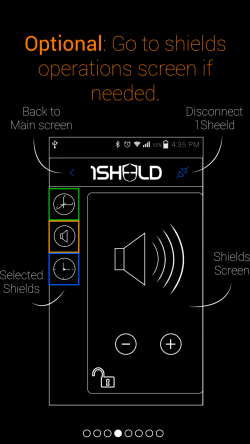

Ici vous voyez comment aller sur les shields virtuels (les boucliers en haut à droite) et couper la communication avec la carte 1SHEELD (la prise déconnectée en haut à gauche).
1SHEELD_appli_android_05

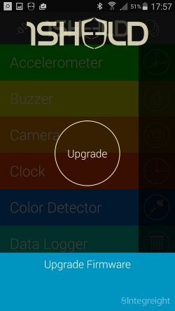

Il est possible que l’appli vous recommande de mettre le firmware de la carte 1SHEELD à jour. Validez en cliquant sur Upgrade.
1SHEELD_appli_android_07

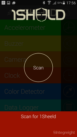

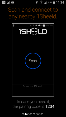

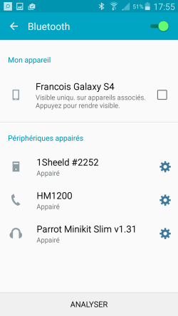

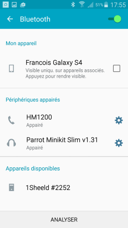

Maintenant lancez le scan BlueTooth pour trouver la carte 1SHEELD (l’Arduino et la carte 1SHEELD doivent être en fonctionnement).
1SHEELD_appli_android_08

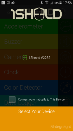

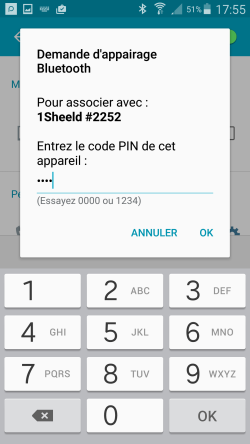

On voit que la carte 1SHEELD a bien été trouvée. Elle doit maintenant être appairée avec le smartphone. La carte porte le N° 2252.
1SHEELD_appli_android_09Saisissez le code d’appairage   1234 et cliquez sur OK.
1SHEELD_appli_android_10aLa carte 1SHEELD est maintenant appairée avec le smartphone, on va pouvoir commencer à s’amuser un peu…
1SHEELD_appli_android_12
Au lancement de l’appli, vous pouvez cocher la case Connect Automatically to This Device si vous souhaitez que l’appli se connecte automatiquement à la carte 1SHEELD.

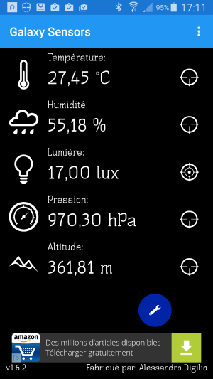

GALAXY SENSORS
La première, Galaxy Sensors est conçue pour les Samsung Galaxy Note, Samsung Galaxy S4 et S3, la compatibilité complète est pas garantie sur d’autres modèles. Les Galaxy S3-S5 ou Galaxy Note 2 – Note 4 ne disposent pas du capteur de température et d’humidité. Si un capteur est défini comme « Absent » est parce que votre téléphone n’en dispose pas…
Fonctions :
– Température ambiante en degrés Celsius
– Pourcentage d’humidité dans l’air
– Intensité lumineuse
– Pression d’air
– Hauteur au-dessus du niveau de la mer

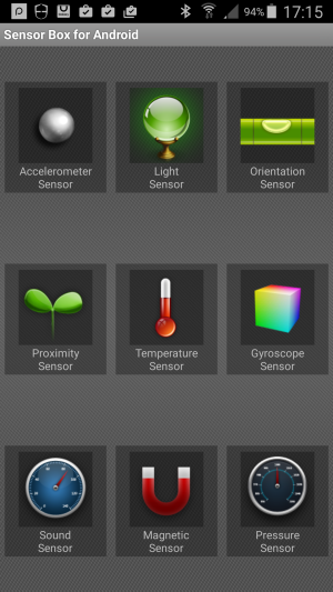

SENSOR BOX FOR ANDROID
Sensor Box pour Android détecte tous les capteurs disponibles sur un appareil Android, et vous montre comment ils travaillent sous forme graphique. Sensor Box pour Android vous indique également quel capteurs sont pris en charge par le matériel.
