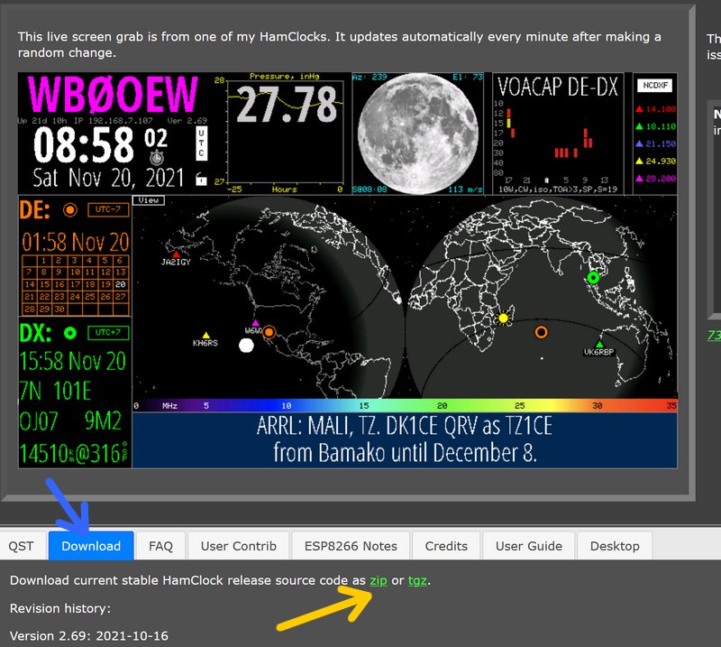

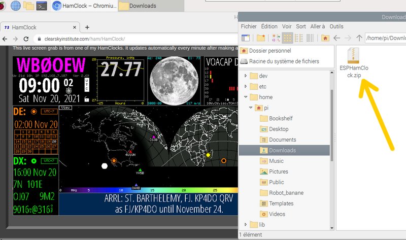

Ouvrez le navigateur du Raspberry Pi sur la page https://www.clearskyinstitute.com/ham/HamClock/
Dans l’onglet Download téléchargez Hamclock (je l’ai fait en cliquant sur zip)

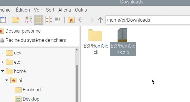

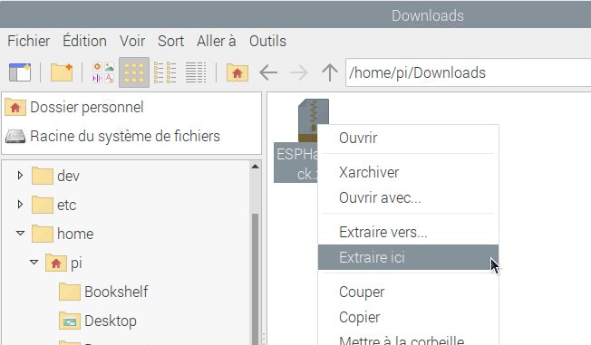

Vous retrouverez l’archive dans le dossier Downloads
Faites un clic droit sur l’archive et cliquez sur Extraire ici
Vous obtenez un dossier ESPHamClock qui contient les fichiers nécessaires.

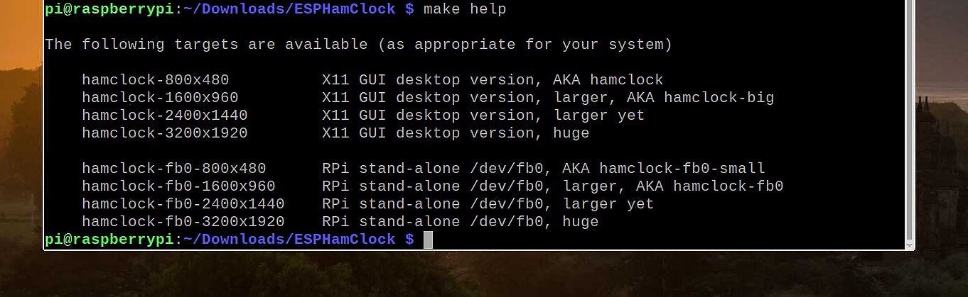

cd Downloads/ESPHamClock/
make -j 4 hamclock
Ceci compile HamClock en 800 × 480 pixels mais il y a d’autres options (voir l aide make help).
make -j 4 hamclock-1600×960
pour compiler dans cette dimension adaptée à mon écran (1680×1050 pixels).

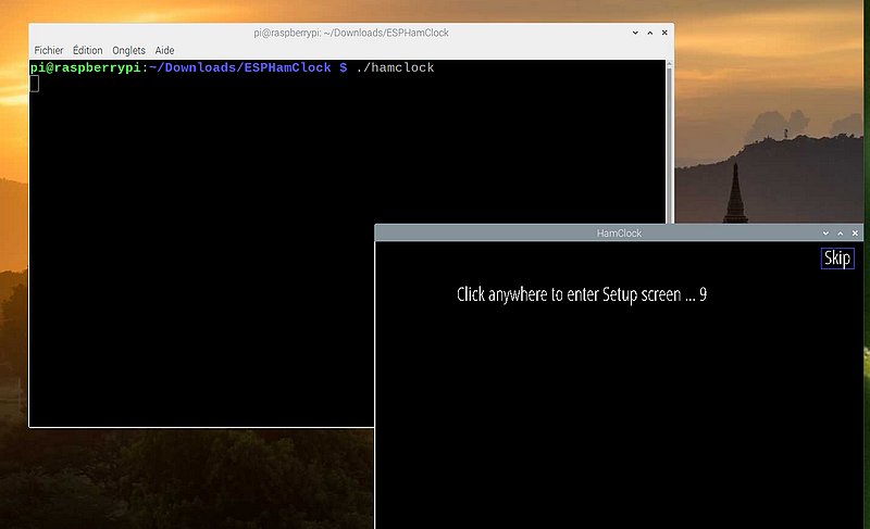

Lancez l’horloge
./hamclock (pour la version 800×400)
./hamclock-1600×960 (pour ma version)

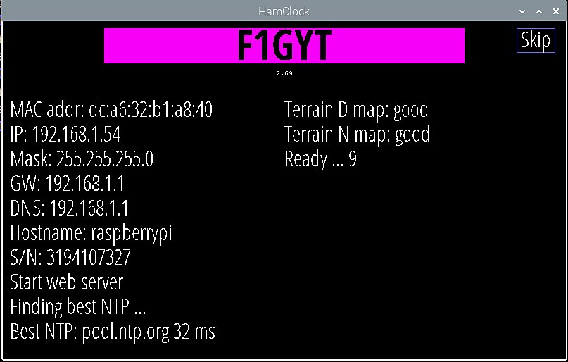

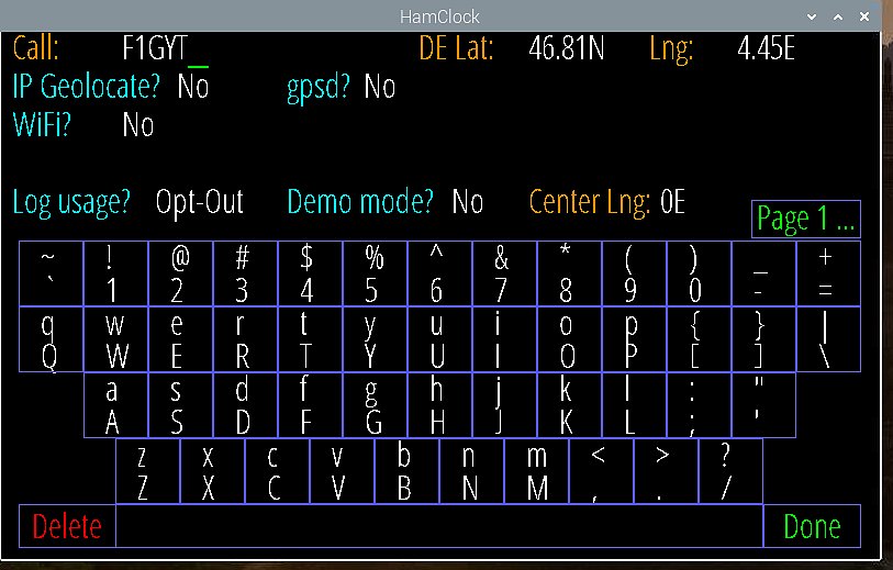

La fenêtre de configuration s’ouvre en bas à droite, cliquez dedans avant la limite de temps (timeout).
Entrez les informations demandées. Attention aux touches utilisées, il vaut parfois mieux utiliser le clavier virtuel affiché sur l’écran.
Sur la page 2 modifiez les unités en « métrique » :  configurer les unités (TAB pour se déplacer, barre espace pour modifier)

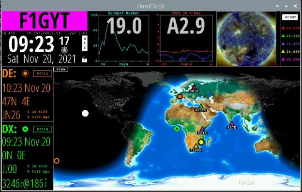

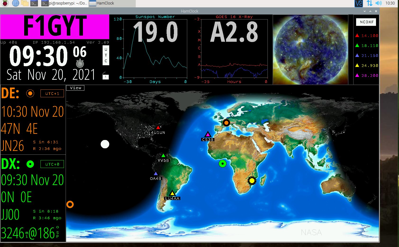

Quand c’est fini, lancez l’horloge avec Done… et admirez

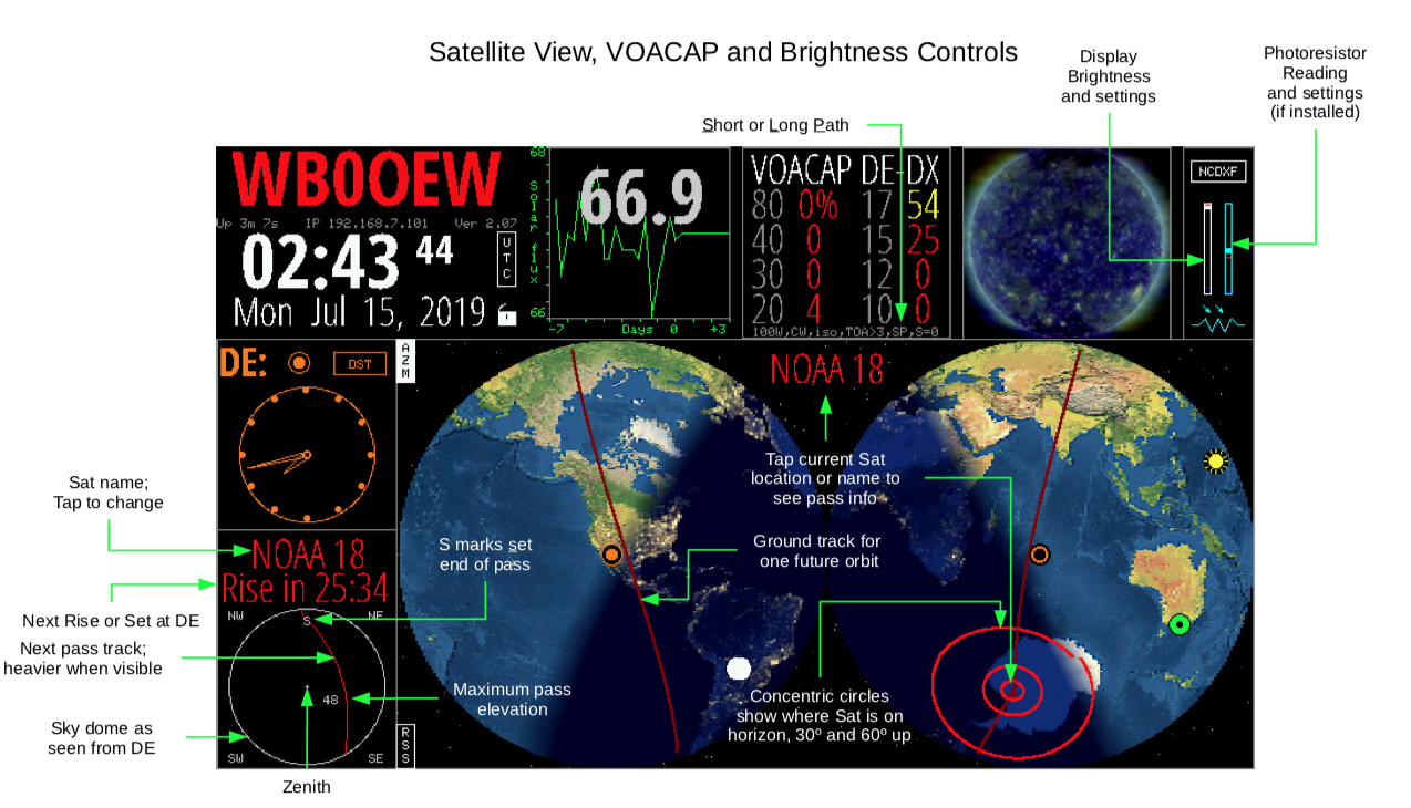

Vous avez la documentation en ligne de la dernière version en cliquant sur ce lien et une ancienne version en français ici.

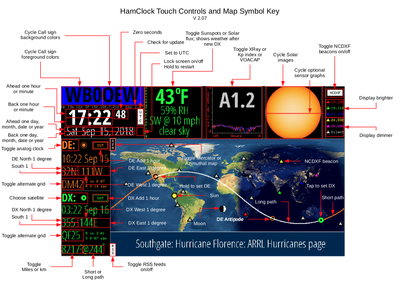

Images très bien documentées fournies par Krawczyk (DL1GKK) sur son site. Cliquez pour les agrandir
