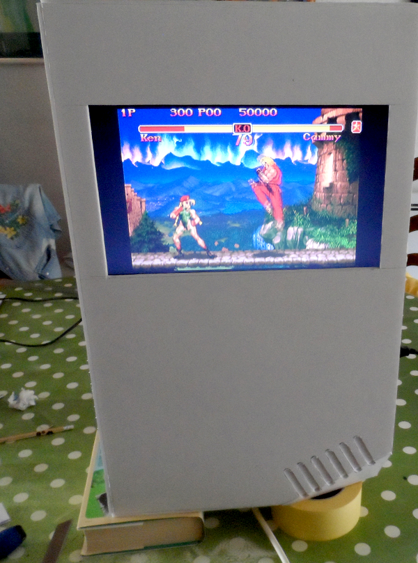

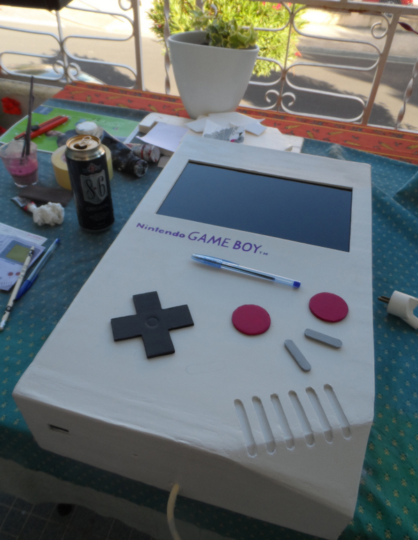

Une GameBoy en carton plume

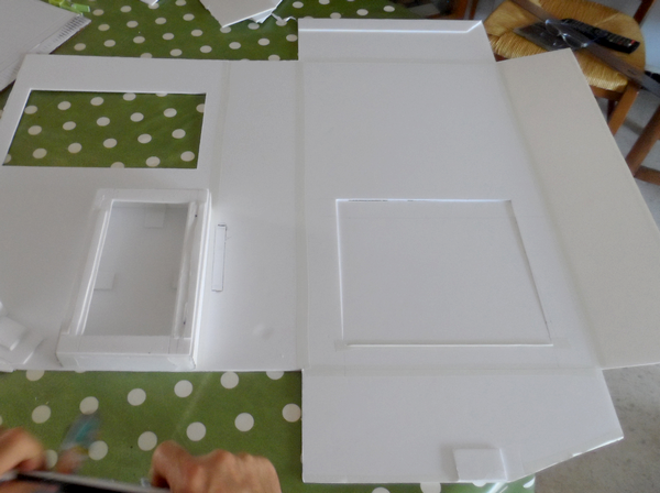

Pour la première GameBig, après avoir créé un patron en carton, des mesures et quelques tests, son choix s’est porté sur le carton plume/mousse
La construction commence par la découpe du carton plume

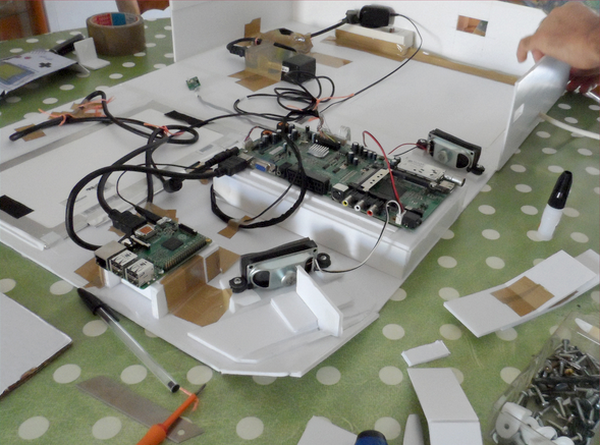

Il faut ensuite mettre les composants en place.
Vérifier que tout fonctionne…

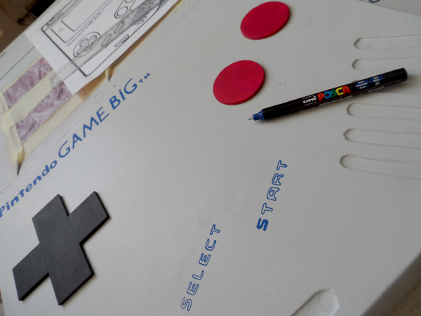

Ajouter les boutons et terminer la décoration.

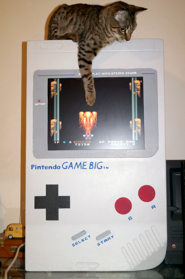

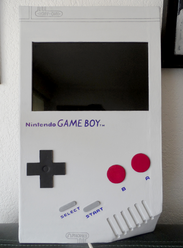

Et vous obtenez une GameBoy géante, autonome et prête à jouer !

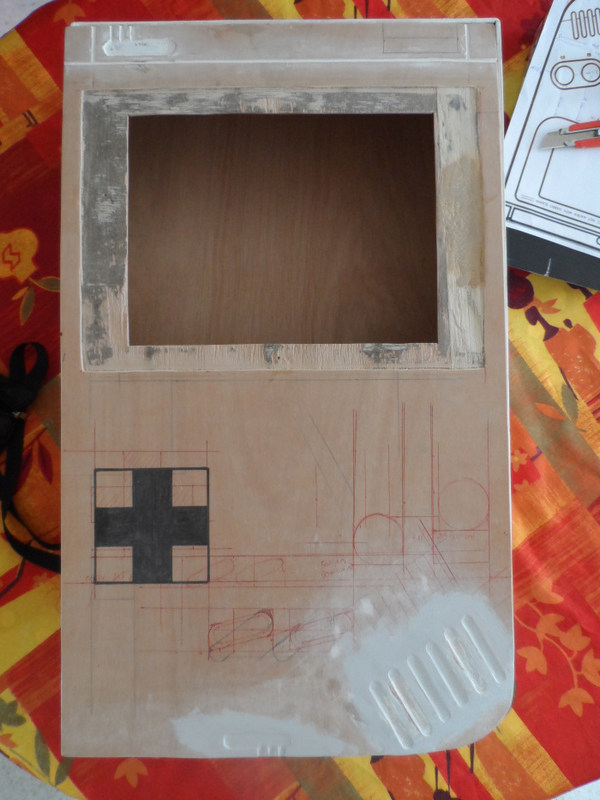

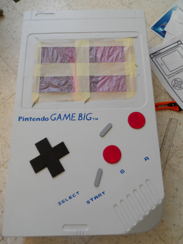

Une GameBoy en bois
Bien que satisfait du résultat final et de son fonctionnement, c’était un prototype un peu brouillon avec la grosse carte du controleur LCD, quelques soucis techniques sont aussi apparus lors de la décoration/finalisation, en effet le carton s’est gondolé et déformé avec l’humidité de la peinture, quelques collages ont sauté…

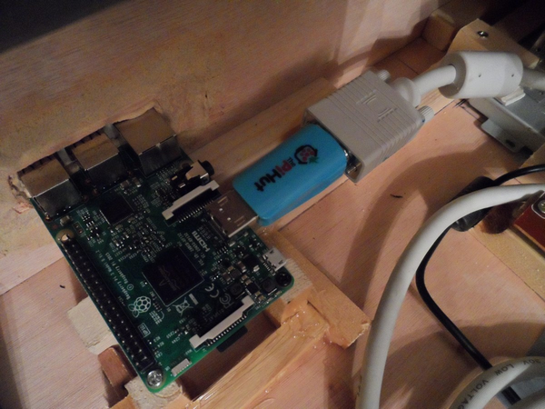

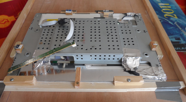

Il a donc fallu réenduire, poncer et repeindre pour obtenir le résultat final. C’est pourquoi Jean-Michel a décidé de construire une autre GameBoy, en bois cette fois, avec un écran 15 pouces (nécéssité d’un adaptateur VGA/HDMI et réglage du fichier config.txt en conséquence).
Il a fait appel à son père pour la partie menuiserie, et s’est occupé de l’informatique, de la finalisation et de la décoration. Et voilà une « Pintendo Gamebig » (rapport au Raspberry Pi et à sa taille) :
Montage de l’écran dans la console

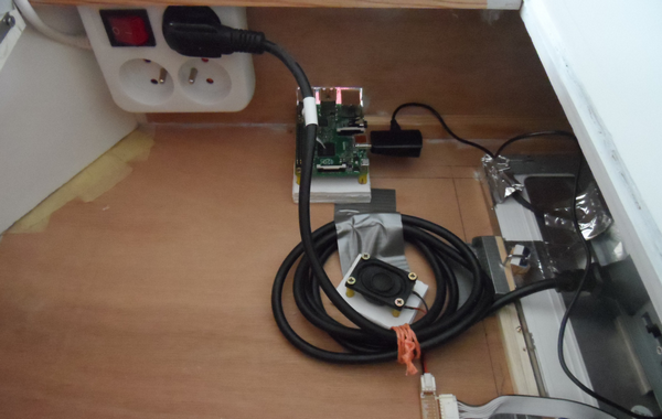

Raspberry Pi et haut-parleur

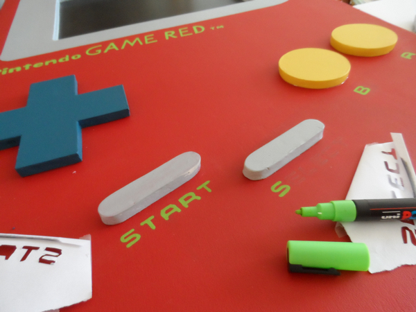

Décoration
Décoration de la GameBig en bois

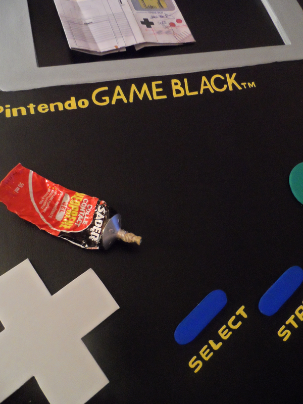

La GameBlack en cours de décoration

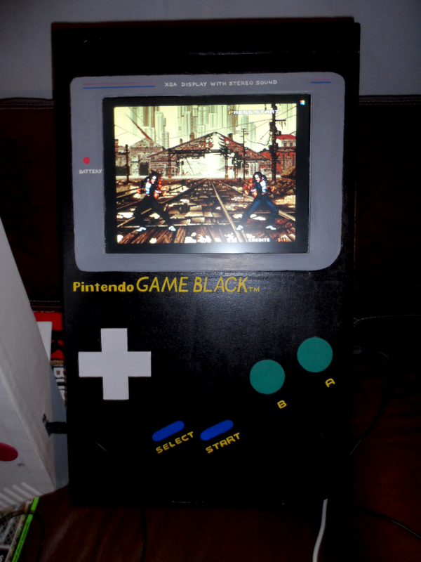

La GameBlack terminée

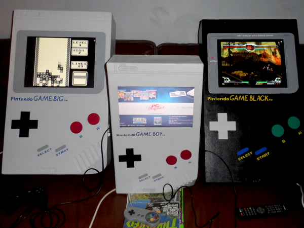

photo de famille des trois premières GameBoys

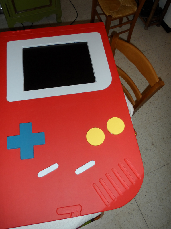

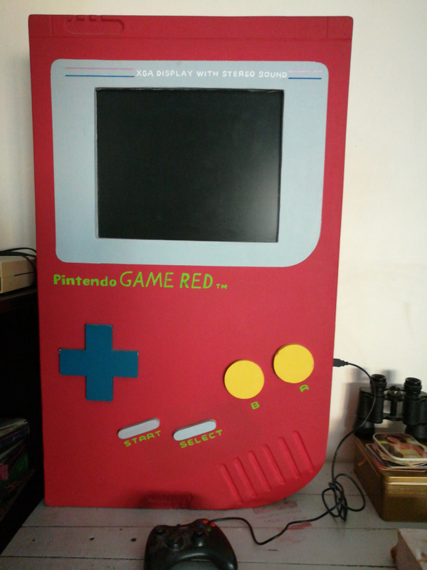

Pourquoi s’arrêter en si bon chemin ? Au tour de la « Gamered » donc, cette fois avec un écran 17 pouces, elle est plus grande :
Le Pi3 bien à l’abri
La chaise donne une idée de la taille 🙂
On fignole les détails
Et voilà une Game Red !

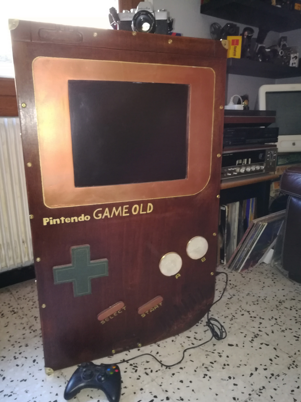

Et la GameBoy Steam Punk

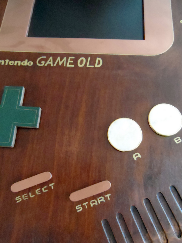

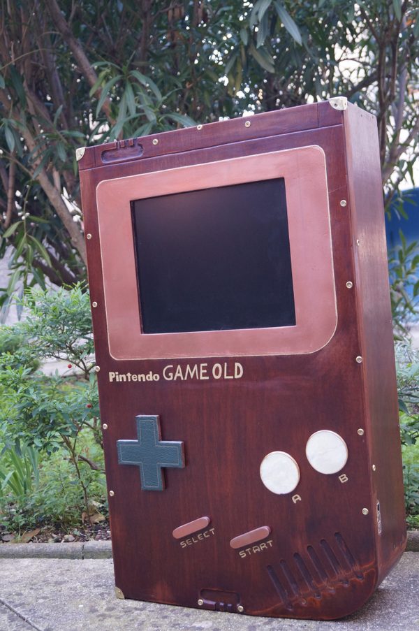

Par la suite on a refait une réplique avec un écran 15 pouces en bois pour un ami avant de décliner le concept dans un style un peu « steampunk » pour la « Gameold » (croix en cuir, boutons en nacre, rivets et coins dorés), cette dernière n’est pas tout à fait terminée au niveau décoration (je vais rajouter le voyant batterie et les inscriptions au dessus de l’écran)  :

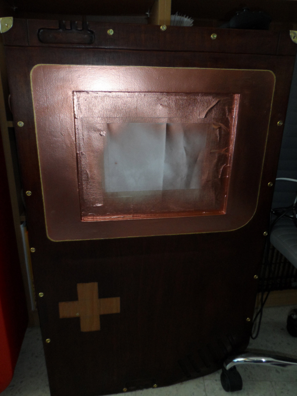

GameBoy Steampunk en cours de fabrication
Les boutons de commande
Impressionnnante dans l’allée du jardin 🙂
Impressionnante aussi à l’intérieur 😉

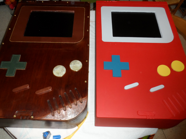

Photo de famille : une GameRed et la Steampunk

Le chat de Jean-Michel est fan de ses GameBoys 😀

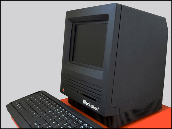

Blackintosh
Avec une carte Odroïd Jean-Michel a aussi reconditionné un Mac en Blackintosh. Il a décrit sa réalisation sur OuiAreMakers.
