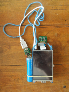

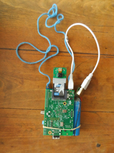

Le matériel utilisé
Il a utilisé le matériel suivant :
  • 1 Raspberry pi (ici un  Model B 512 Mo).
  • 1 Camera Pi
  • 1 écran TFT pour lancer/contrôler/vérifier le processus à tout moment.
  • 1 Power bank pour l’alimentation
  • 1 carte mémoire 32 Go pour un stockage confortable.
  • 1 élastique, 1 morceau de ficelle et des petits bouts de papier autocollant pour assembler le tout (the french touch !)
  • 1 cagoule afin de ne pas attirer l’attention  😉 et passer incognito malgré votre pendentif futuriste (voir Gif et Photo).
  • 1 clavier et une souris à portée pour entrer le code et en cas de dysfonctionnement imprévu (également appelé « Bug »).

recto
Le « 05%d » est primordial pour incrémenter les images et définir une valeur à 5 décimales, sinon il mettra la 11, la 12, etc. avant la 2; la 52 avant la 6 par exemple et ce sera la pagaille lors du montage final.
verso
