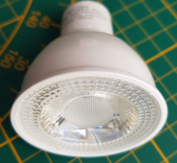

La lampe GU10  W1
La lampe est plus petite que la précédente et également bien maintenue dans son carton par un socle percé au diamètre.
Une notice en français donne les informations de base pour démarrer.

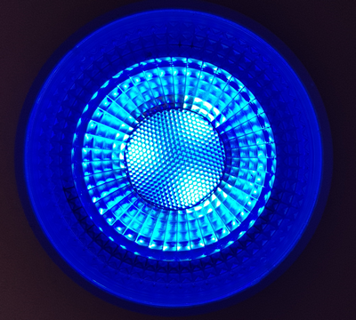

Ici on a un système optique transparent travaillé avec plusieurs formes de lentilles. Ces différentes formes ont pour but de diffuser la lumière des LEDs. L’angle d’éclairage est d’environ 36°.
La lampe fonctionne entre 200 et 240v et consomme 4,5 watts. Sa température de couleur est réglable de 2700K à 6500K, sa durée de vie estimée à 15 000 heures.
Le culot GU10 est un classique pour les lampes des éclairages encastrés. On trouve des adaptateurs GU10 / E27 qui autorisent l’utilisation de cette lampe sur un support E27.
La luminosité de 350 lumens la destine à remplacer les lampes halogènes ou à LED blanche de même encombrement .

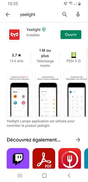

Cherchez l’appli Yeelight sur Android ou Apple. Installez la

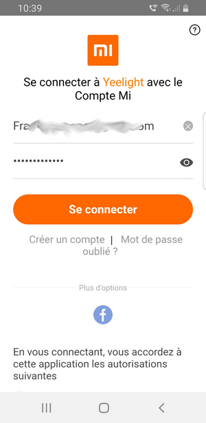

Connectez vous avec un compte Mi (créez en un si vous n’en avez pas)

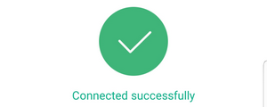

Après un moment, l’ampoule est connectée au Wi-Fi

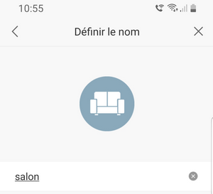

Vous pouvez renommer l’ampoule dans l’appli pour mieux l’identifier

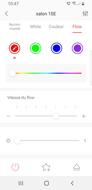

Et vous avez directement accès à un certain nombre de modes de fonctionnement. Sinon vous trouverez d’autres possibilités dans les onglets
Dans les onglets vous pouvez choisir le blanc (chaud ou froid) et l’intensité lumineuse.
Ou choisir une couleur et son intensité
Ou encore des variationscontinues  d’intensité sur une couleur

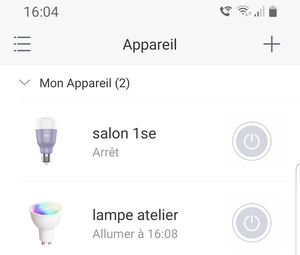

On va aussi pouvoir créer des pièces dans lesquelles on mettra les ampoules. Cela permet par exemple des commandes de groupe.
Ici j’ai créé un salon et un atelier et attribué une lampe à chaque pièce.
On va pouvoir programmer des allumages/extinctions comme ci-dessus où l’atelier sera éclairé à 16h08.
