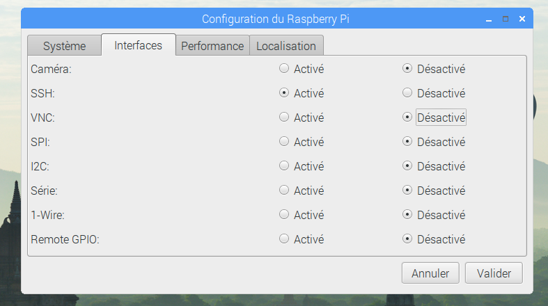

D’abord, SSH sera désactivé par défaut sur les images de Raspbian. SSH (Secure SHell) est un protocole réseau qui permet de se connecter à distance à un ordinateur Linux et de le contrôler à partir d’une interface ligne de commande distante. Comme mentionné plus haut, de nombreux propriétaires de Raspberry Pi l’utilisent pour installer un Raspberry Pi « headless » (sans écran ni clavier) et le contrôlent à partir d’un autre PC.
Auparavant, SSH était activé par défaut.  Les utilisateurs de Raspberry Pi « headless » pouvaient ainsi facilement mettre à jour leur carte SD. L’activation ou la désactivation de SSH nécessite toujours l’utilisation de raspi-config ou de l’application Raspberry Pi Configuration, mais pour y accéder, il faut un écran et un clavier connectés au Pi lui-même, ce qui n’est pas le cas dans les applications « headless ». Le système fournit donc un mécanisme simple permettant d’activer SSH avant le démarrage d’une image.
La partition de démarrage d’un Raspberry Pi est accessible depuis n’importe quelle machine possédant un lecteur de carte SD, sous Windows, Mac ou Linux. Si vous voulez activer SSH, il vous suffit de placer un fichier appelé ssh dans le répertoire /boot/. Le contenu du fichier n’a pas d’importance : il peut contenir n’importe quel texte à votre choix, ou même rien du tout. Lorsque le Raspberry Pi démarre, il cherche ce fichier. S’il le trouve, il active SSH puis supprime le fichier. SSH peut encore être activé ou désactivé à partir de l’application Raspberry Pi Configuration ou raspi-config; C’est simplement un moyen supplémentaire de l’activer si vous ne pouvez pas facilement exécuter l’une de ces applications.
Fenêtre de configuration du Raspberry Pi montrant SSH activé
Cliquez pour agrandir

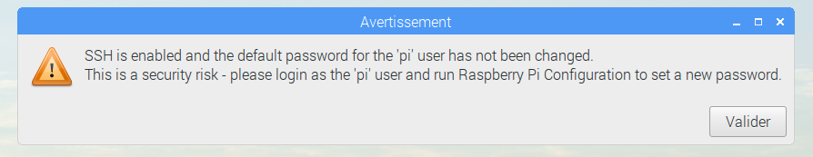

Le risque avec un port SSH ouvert est que quelqu’un puisse y accéder et se connecter; Pour ce faire, il faut disposer d’un compte d’utilisateur et d’un mot de passe. D’origine, toutes les installations de Raspbian ont le compte d’utilisateur par défaut ‘pi‘ avec le mot de passe ‘raspberry‘. Si vous activez SSH, il faut vraiment changer le mot de passe de l’utilisateur ‘pi‘ pour empêcher qu’un pirate utilise les valeurs par défaut. Pour encourager cela, vous aurez des avertissements lors du démarrage. Si SSH est activé et que le mot de passe de l’utilisateur ‘pi‘ est encore ‘raspberry‘, un message d’avertissement s’affiche chaque fois que vous démarrez le Raspberry Pi, que vous soyez en mode graphique ou en ligne de commande. Il n’y a pas d’obligation de modifier le mot de passe, mais vous serez averti chaque fois que vous démarrez si votre Raspberry Pi est potentiellement à risque.
Message d'avertissement de Raspbian indiquant que SSH est activé et que le mot de passe n'a pas été changé
Traduction : SSH est activé et le mot de passe par défaut de l’utilisateur ‘pi’ n’a pas été modifié.
C’est un risque pour la sécurité – Connectez vous comme utilisateur ‘pi’ et exécutez Raspberry Pi Configuration pour mettre un nouveau mot de passe.
La Fondation espère que ces changements (relativement mineurs) ne causeront pas trop d’inconvénients, mais ils rendront plus difficile la tâche des pirates voulant attaquer le Raspberry Pi.

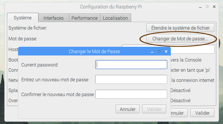

Pour modifier le mot de passe, vous pouvez soit cliquer sur le bouton Modifier le mot de passe dans la configuration graphique du Raspberry Pi, soit taper passwd sur la ligne de commande, puis suivre les instructions.
Fenêtre de configuration du mot de passe
Cliquer pour agrandir
