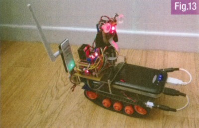

Réalisé sur une base de rover Tamiya équipée de chenilles, ce robot est animé par un Raspberry Pi relié par WIFI au pilote de l’engin.

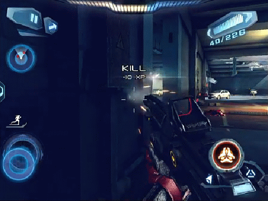

nova_screenshotCôté utilisateur, c’est une interface similaire à celle du jeu vidéo N.O.V.A. qui a été choisie, avec des boutons superposés à la vidéo (game pad multi-touch) pour les tablettes et smartphones. Il existe aussi une interface plus classique pour les utilisateurs qui sont restés à l’interface clavier/souris sur PC… (si si, il y en a encore !).
Les actions sur l’écran tactile sont transmis en AJAX au serveur, avec une temporisation pour éviter de le saturer.

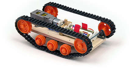

Le socle de CuriosiPi

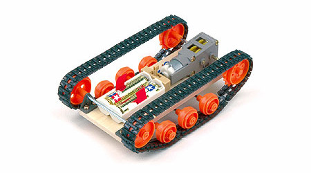

chassis_70108_2chassis_70108

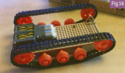

Pour approcher du rover Curiosity, il fallait rendre mobile le Raspberry Pi et sa caméra. Le choix de Lucas s’est porté sur le châssis Tamiya 70098 équipé de chenilles que l’on trouve chez de nombreux détaillants.

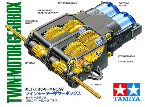

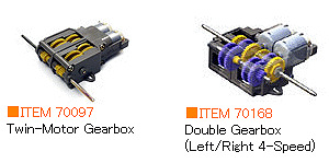

moteurs_tamiyaLe châssis a été équipé d’un double moteur 70097 équipé également d’une boîte de vitesse, le tout piloté par un circuit à base de L298 trouvé sur Internet pour quelques euros.
Il existe plusieurs modèles de motorisation chez Tamiya.
curiosity moteursLe châssis ainsi équipé est capable de grimper des pentes relativement importantes.

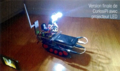

Pour alimenter l’ensemble des composants du rover c’est du 5 volts qui est nécessaire. Une batterie prévue pour recharger les smartphones fera l’affaire. Prévoyez au moins une batterie 2000mAH car le rover est relativement vorace en énergie, surtout lorsque les moteurs fonctionnent. Si vous ajoutez des LEDs pour éclairer ce que filme le robot il faudra également compter cette consommation.
CuriosiPi complètement terminé, avec les LEDs allumées (photo Lucas Dupuis)
CuriosiPi complètement terminé (photo Lucas Dupuis)
Après… Vous pouvez programmer votre robot pour qu’il aille se recharger tout seul lorsque la batterie devient faible, non ?

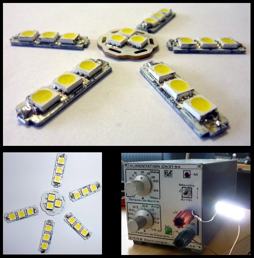

    J’en profite donc pour poser ma question, sur ce robot quelle est la solution technique utilisé pour faire cette éclairage, des Leds Haute Luminosité toute simple ?

      Pour la première question oui bien sûr les LEDs haute luminosité sont LA solution (beaucoup de lumière avec peu de courant :-)). Pour la part j’ai acheté une lampe de ce modèle mais en 220v dans les soldes et je l’ai démontée pour récupérer les plaquettes. Ça éclaire du tonnerre ! Si tu es un peu plus fortuné il existe des solutions plus « classe » !
