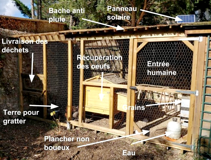

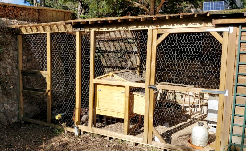

Pour abriter les poules un poulailler a été construit. Une partie de la gestion du poulailler a été automatisée grâce au Raspberry Pi Zero.

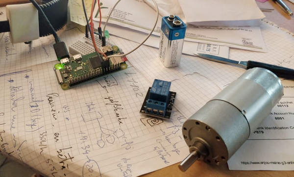

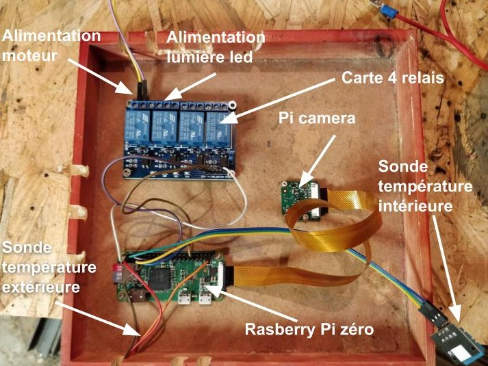

Une platine placée à l’abri supporte le Raspberry Pi, la caméra utilisée pour détecter les œufs et les relais de commande (LEDs, Moteur). Sont également utilisés des capteurs pour la température (intérieur et extérieur) et l’humidité.

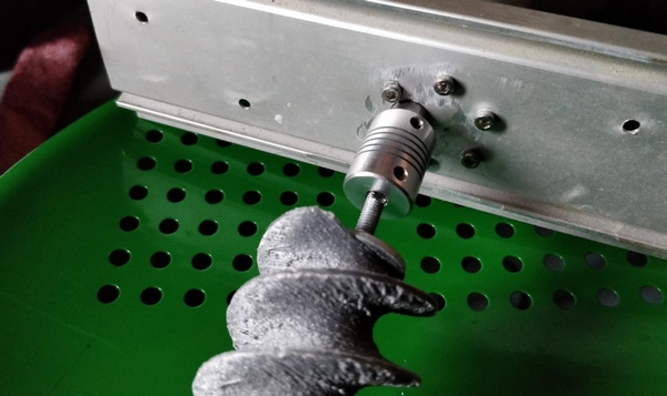

Un moteur à courant continu démultiplié entraîne la vis sans fin (imprimée en 3D) chargée de « pousser » les graines ou les granulés destinés à l’alimentation des poules.
Pour éviter les problèmes d’alignement, un couplage élastique relie le moteur à la vis sans fin.

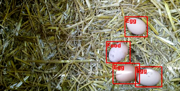

Si des poules sont présentes lors de la détection des œufs, elles sont identifiées et la notification les signale.
Lorsque la détection est activée, les LEDs s’allument, une photo est prise et envoyée à une appli Google qui identifie les œufs et retourne le nombre d’œufs détectés.

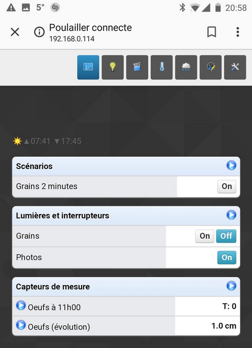

Commande par smartphone du poulailler connecté
Cette copie de l’écran du smartphone montre les possibilités disponibles.
