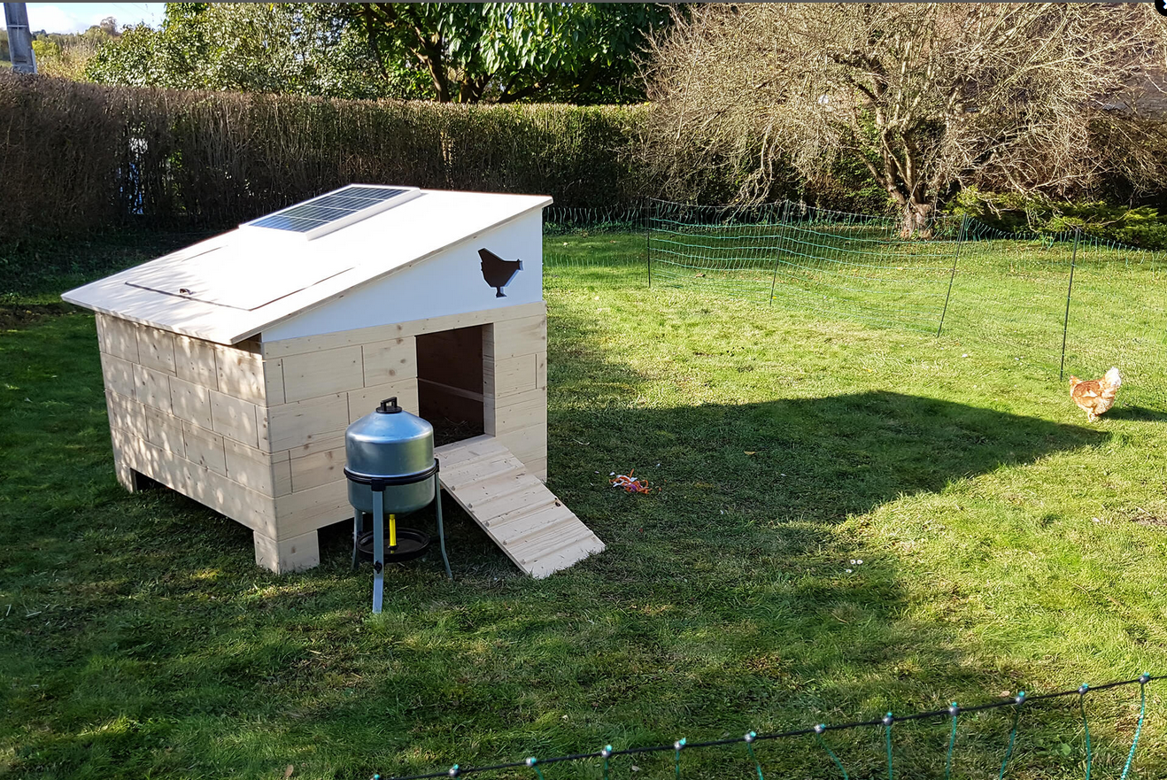

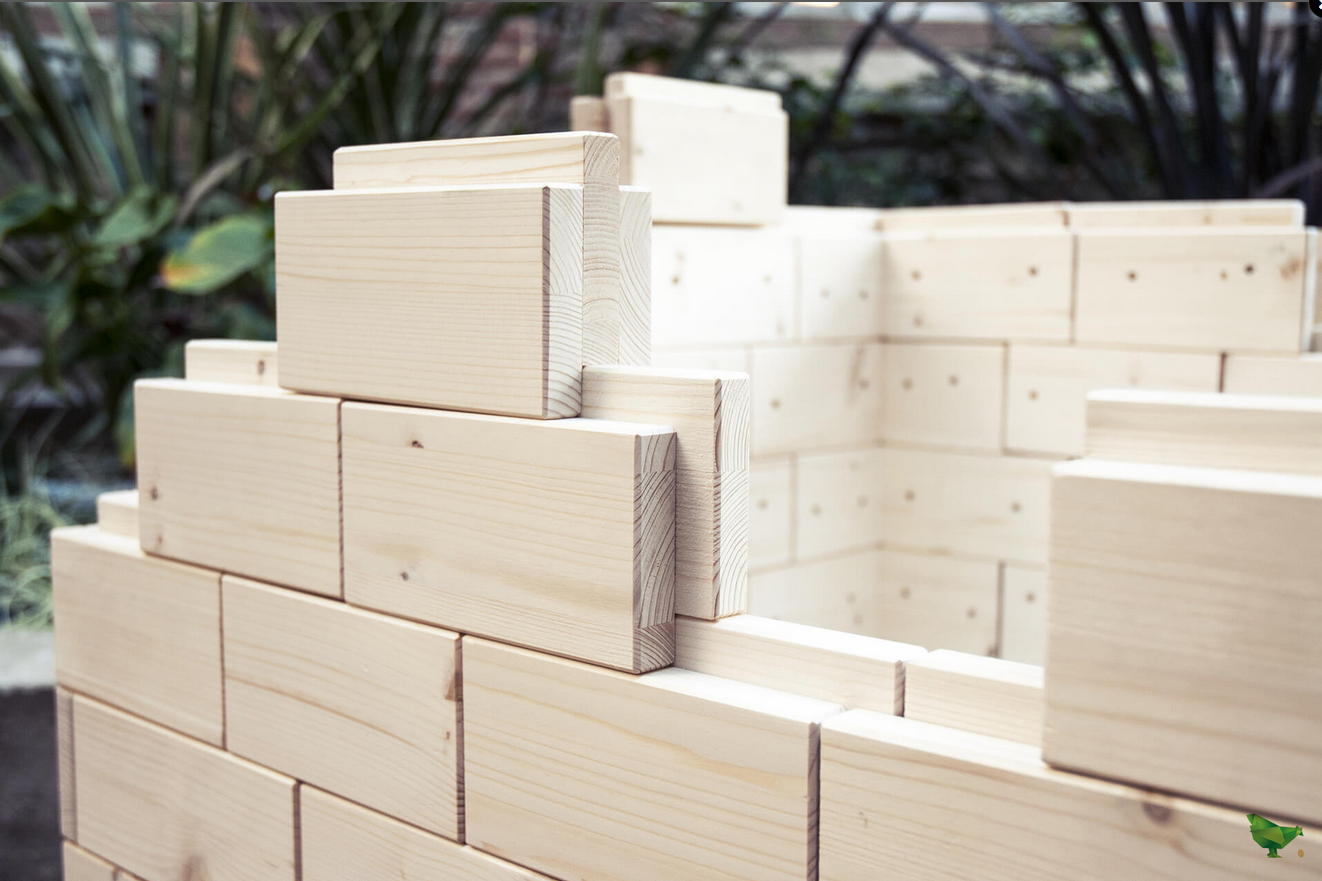

Un poulailler de conception modulaire
L’installation et la personnalisation du poulailler eggs-iting est favorisée par une conception modulaire à base de briques en bois massif usinées.
Façonnées à partir d’essences locales dont la production respecte les standards PEFC (gestion durable de la forêt), les briques sont également proposées à la vente individuellement (en vue d’amélioration ou de remplacement d’éléments abîmés).
Tous les éléments de eggs-iting sont compatibles et connectables, offrant aux utilisateurs de nombreuses possibilités de personnalisation et d’amélioration.
Un poulailler autoalimenté
Le poulailler connecté est autoalimenté par un panneau solaire rechargeant des batteries GEL/AGM tout en optimisant la capacité de la batterie et les cycles de charge. La consommation est maîtrisée par l’utilisation d’une carte SBC (Solar Battery Charger) de qualité industrielle et d’un bon rendement.

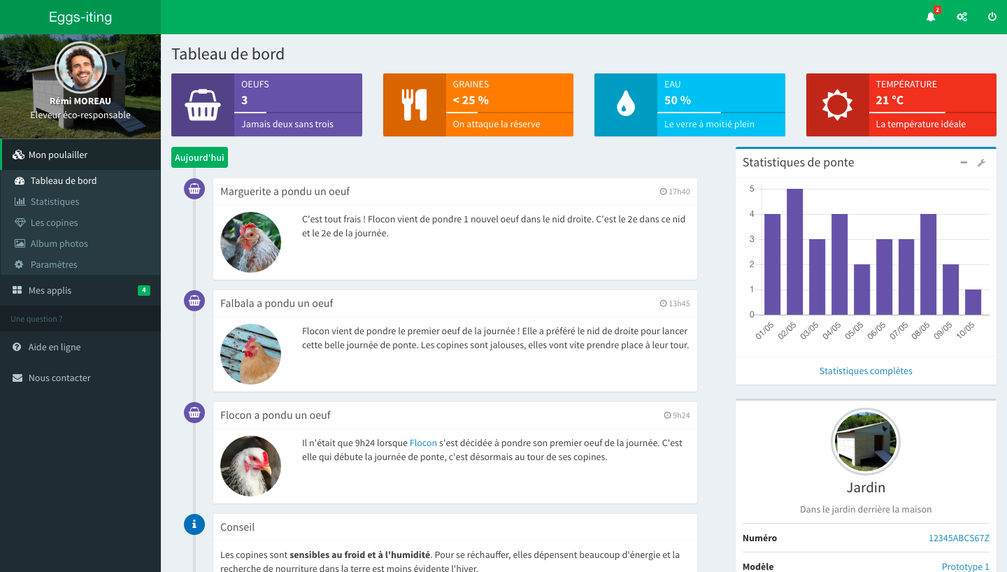

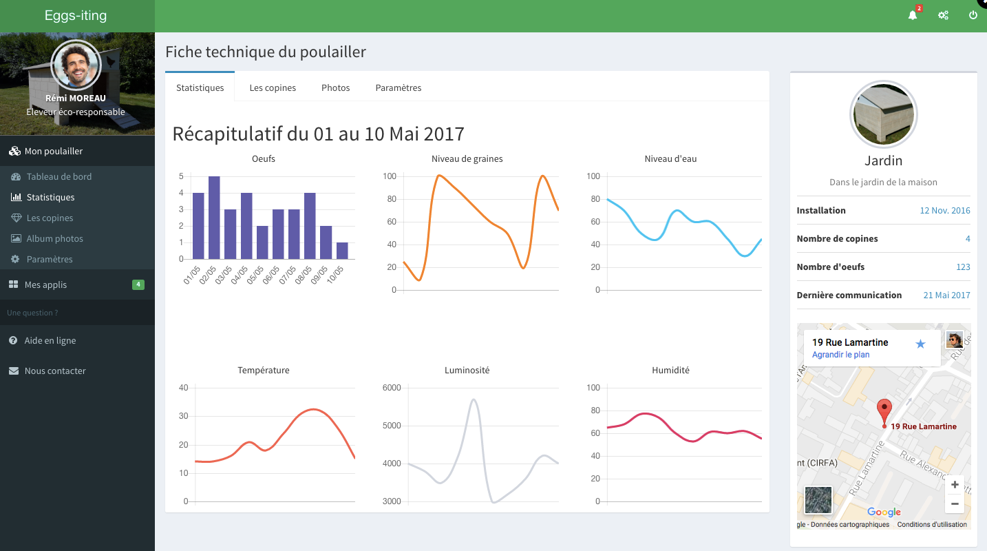

Quel est le contenu du tableau de bord ?
Le dashboard (tableau de bord) a été pensé pour faciliter son utilisation (navigation, couleurs, compatible avec les mobiles…).
Sur cette première version, dès que vous vous connectez à votre dashboard, vous retrouvez un récapitulatif qui affiche le nombre d’œufs dans les nids, le niveau de graine, le niveau d’eau et la température.
En dessous vous retrouvez deux colonnes, celle de gauche contient les derniers événements chronologiques (que l’on appelle : la timeline). Son design rappelle celui utilisé par de nombreux réseaux sociaux auxquels beaucoup de personnes sont habituées maintenant. A droite, vous retrouvez des statistiques, des recettes ou tout autre widget que vous voudrez afficher. Tout est paramétrable pour répondre au mieux aux attentes de l’utilisateur.

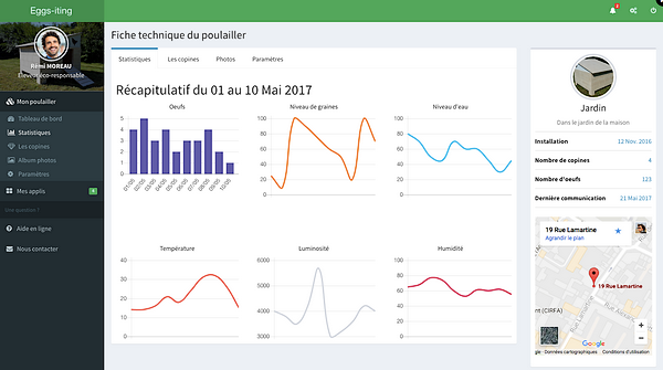

Les statistiques
Il existe également une page dédiée à votre poulailler. Elle reprend certaines statistiques sur la ponte, la nourriture, l’eau, la température, l’humidité et la luminosité par exemple. Vous y trouvez également la liste des copines (c’est comme ça que sont appelées les poules) qui logent dans ce poulailler, son album photo et ses paramètres (emplacement, modèle, nom, connectivité, …).

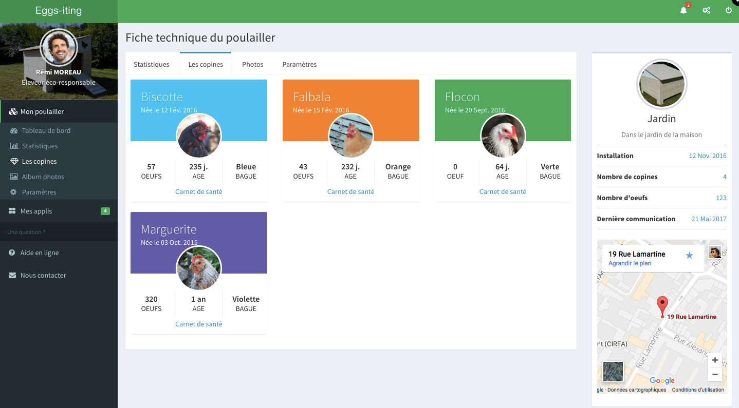

De même chacune des copines possède sa page personnelle avec des données relatives à sa ponte, son carnet de santé, des photos et les données complémentaires, telles que le numéro et la couleur de la bague, son nom, etc.

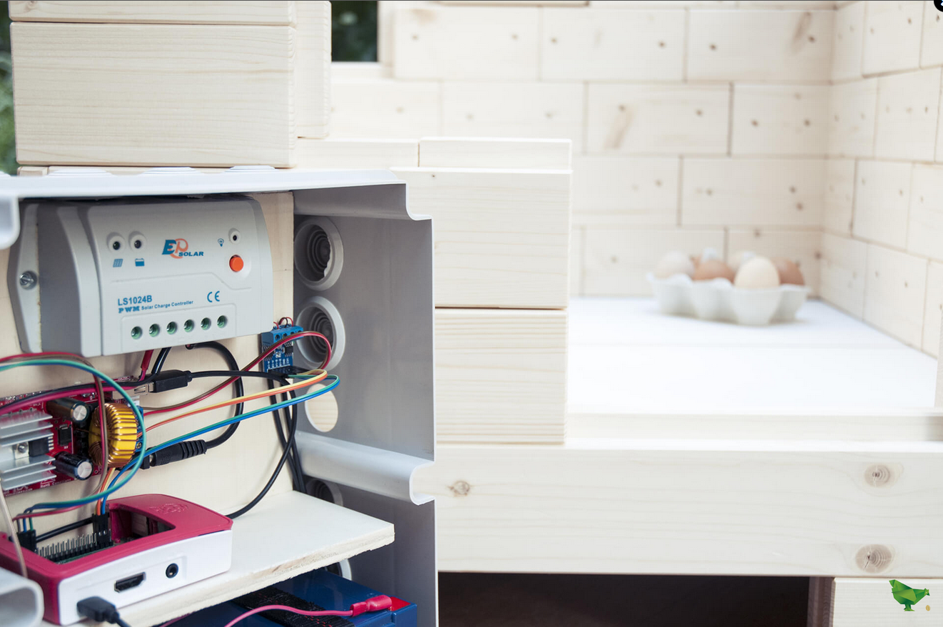

Comme vous l’avez peut-être vu sur une des photos ci-dessus, le poulailler  est effectivement « animé » par un Raspberry Pi 3. L’autonomie en énergie est assurée grâce à un panneau solaire, un chargeur et une batterie au gel.
La communication : SIGFOX et LORA
L’autonomie en terme de communication est également assurée (SIGFOX | LORA) : pas besoin de wifi, de câble Ethernet ou de forfait mobile/data.
Le choix du Raspi 3 découle de plusieurs raisons :
Il est facile à trouver, les sources sont fiables et stables, la couche software en constante évolution, il est facile à alimenter (5V, USB), il dispose de 4 ports USB (pour y connecter des webcams bon marché), le WiFi et le Bluetooth sont intégrés.
Les différents capteurs
Le Raspberry Pi 3 pilote et exploite plusieurs capteurs et actionneurs, plus ou moins directement :
  • 2 caméras USB
  • 2 lecteurs RFID
  • 2 sources d’éclairage
  • 1 moteur pour la porte
  • 2 fin de course pour la porte
  • 1 capteur de température/humidité/luminosité
  • 1 circuit de contrôle de charge de la batterie (courant/tension/température)
  • 1 capteur de niveau d’eau
  • 1 capteur de niveau de graines
Étant donné le nombre de périphériques à piloter, certaines tâches sont déléguées à des « petits » Arduino (type nano/micro).
