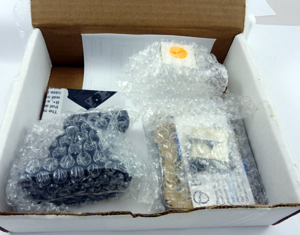

Déballage du boîtier
J’ai reçu le colis cette semaine, un emballage cartonné rigide, dans lequel les trois sachets à bulles étaient bloqués par du papier de calage (que j’ai enlevé pour la photo, sinon vous n’auriez rien vu 😉 !
nwazet_deballage

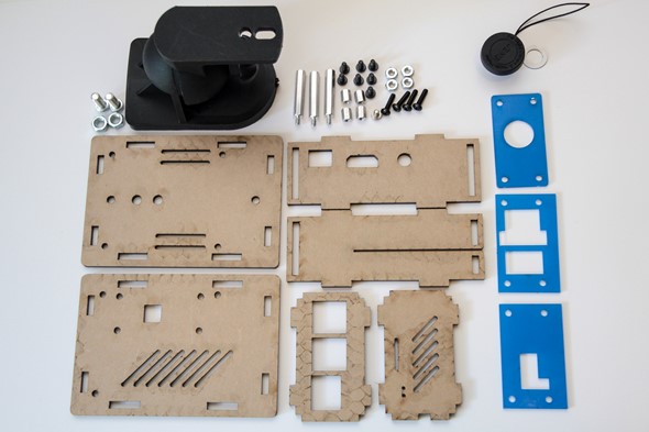

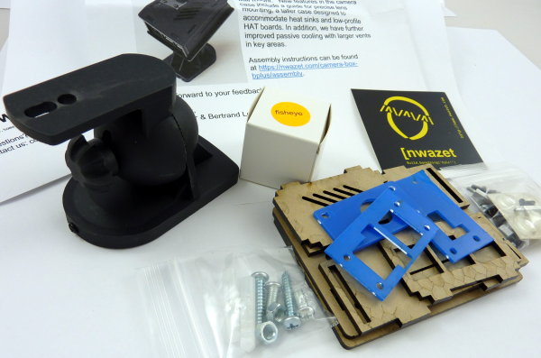

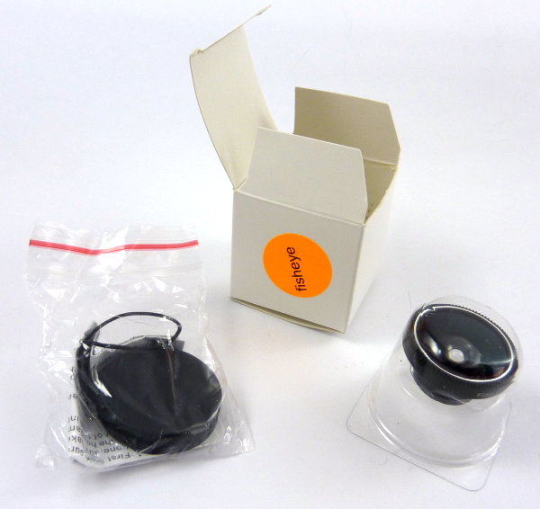

Les trois composants de ce kit dans l’emballage ci-dessus sont :
  • Une rotule (devant à gauche) (en option)
  • Les plaques formant le boîtier et la quincaillerie (en bas à droite)
  • Le fisheye (en haut à droite) (en option)
Le contenu de l’emballage
Allez, on enlève les sachets à bulles pour voir à quoi tout ça ressemble.
nwazet_ensemble_kit
Une foie déballé on obtient un certain nombre de pièces :
nwazet_003

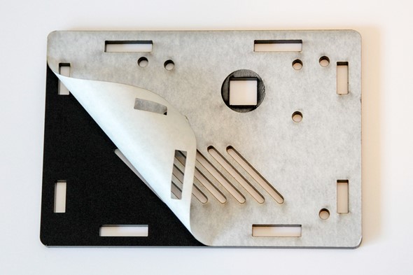

Préparation des plaques

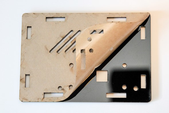

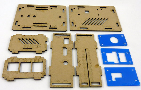

Les plaques sont bien protégée, chaque face étant recouverte d’une couche de papier facile à enlever.
nwazet_002nwazet_001Les plaques du boîtier comportent une face mate et une face brillante, c’est la face brillante qui sera à l’intérieur de la boîte. Attention, le matériau acrylique utilisé est assez sensible et se raye facilement. Ne le nettoyez jamais à sec, utilisez un détergent léger et de l’eau tiède.
nwazet_boitier_01Les plaques revêtues d’une protection bleue sont transparentes, elles sont destinées à fixer la caméra sur le boîtier.

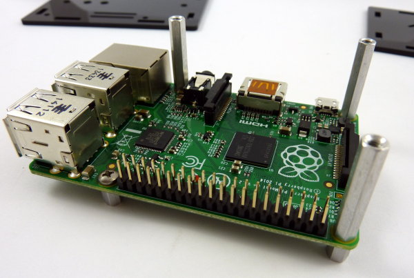

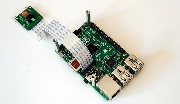

Mise en place des entretoises sur le Raspberry Pi
Commencez par mettre en place les entretoises métalliques sur le Raspberry Pi B+, trois longues sur le dessus de la carte seront vissées sous la carte avec une entretoise courte. Une entretoise courte sera fixée avec une vis (en bas à gauche de la carte) :

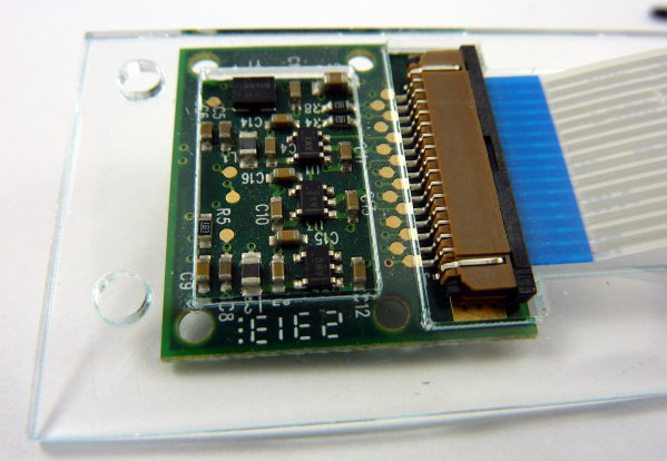

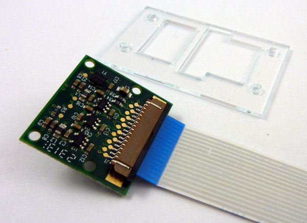

Montage de la caméra
Préparez maintenant la caméra et la plaque présentant les découpes comme ci-dessous. Observez le décalage des trous vers la droite de la plaque et respectez ce sens.
nwazet_camera_prepa_montage
Posez La plaque au dessus de la caméra et faites passer le câble plat par la barre supérieure de la découpe en T :
nwazet_camera_monteeLa plaque vient « habiller » le côté composants de la caméra, mais laisse les composants accessibles, ce qui assure la ventilation de ceux-ci.
Branchement de la caméra
On peut maintenant mettre en place la caméra sur le Raspberry Pi. Posez la caméra à plat, objectif vers le haut. Localisez le connecteur de la caméra (c’est celui qui est à côté de la prise HDMI). Soulevez le verrou du connecteur avec délicatesse dégagez le doucement vers la prise HDMI. Voyez cet article si vous avez des doutes… Insérez maintenant le câble bien verticalement, les contacts doivent être tournés vers le connecteur HDMI, Contrôlez plutôt deux fois qu’une ! Ensuite rabattez le verrou sur le câble.
nwazet_camera_montage03

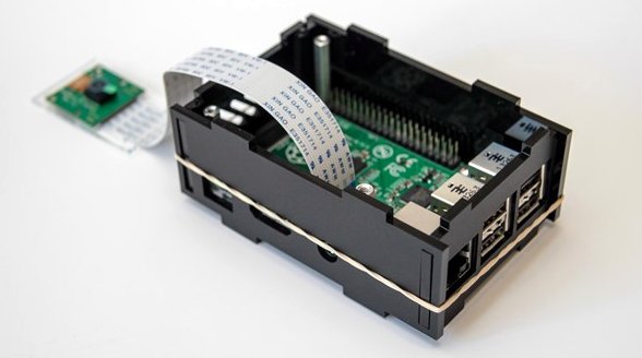

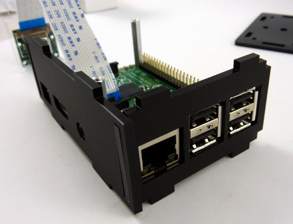

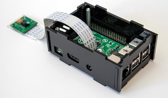

Montage du boîtier
Parmi les éléments du boîtier, trouvez ceux qui comportent les découpes pour la prise HDMI et les connecteurs USB et Ethernet.
Mettez les en place comme ci-dessous :
nwazet_montage_2_cotesLocalisez maintenant les deux côtés manquants et terminez d’assembler le tour du boîtier.
nwazet_montage_2_cotes03Enfin, si comme moi vous êtes doté de deux mains gauches, maintenez ensemble les 4 plaques du bandeau par un élastique pour éviter que tout ça se démonte lorsque vous allez le bouger…
nwazet_montage_2_cotes04

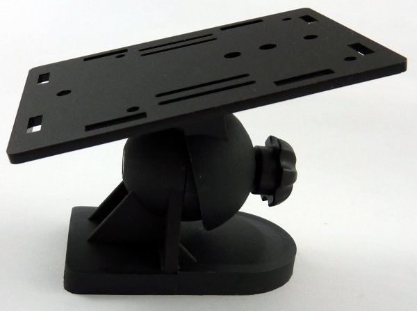

Montage du support mural (option)
Si vous avez opté pour la fixation murale, voici comment la fixer au boîtier. Sinon, collez simplement les 4 pieds en silicone sur la partie inférieure du boîtier (du côté mat)…

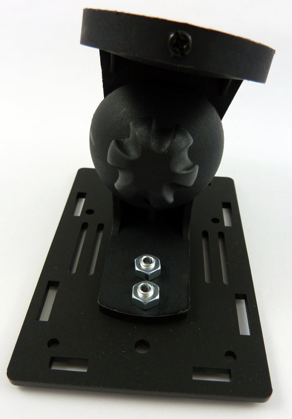

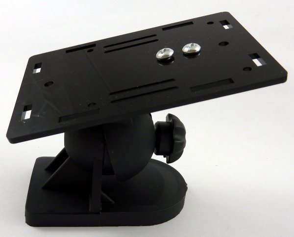

nwazet_rotule4Présentez la plaque de fond du boîtier sur le support de la rotule. Préparez les 2 vis M5 et mettez les en place.
nwazet_rotule5Mettez ensuite les écrous (qui se retrouveront donc à l’intérieur du boîtier) :

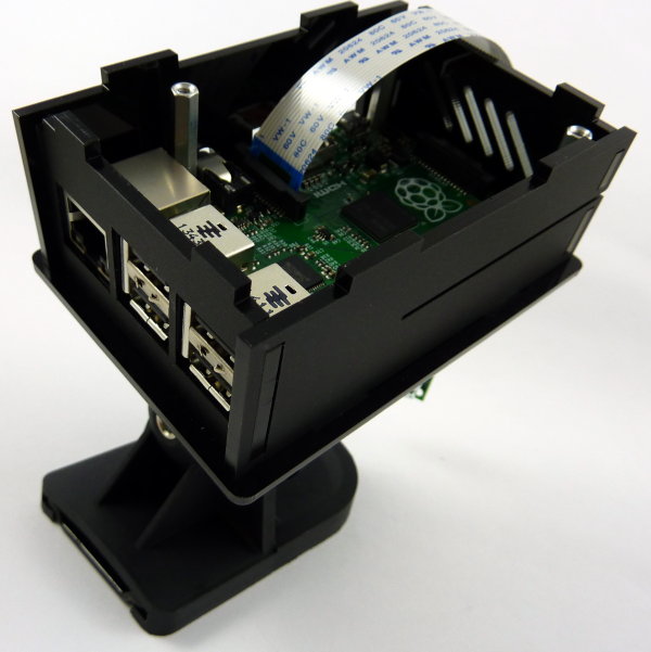

nwazet_rotule3Voilà une base pour monter le boîtier. Retournez la et posez dessus le bandeau. Quand c’est fait vous pouvez enlever l’élastique…

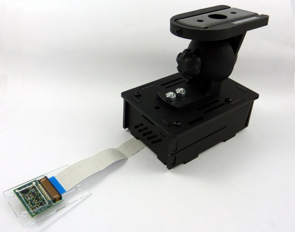

nwazet_boitier03Retournez l’ensemble à nouveau (avec précaution pour ne pas éparpiller les morceaux) et vissez les 4 vis noires les plus courtes dans les entretoises, à travers les tous du boîtier.

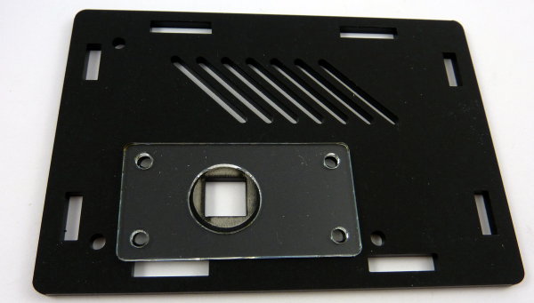

nwazet_rotule2On y est presque… Remettez le boîtier dans l’autre sens. On va pouvoir le fermer. Mais avant il faut fixer la caméra. Avant tout, dépoussiérez et nettoyez la partie blanche située autour du carré qui va recevoir l’objectif de la caméra. C’est là que va venir se coller un disque destiné à la fixation du fisheye. Si cette surface n’est pas parfaitement propre, le disque ne va pas adhérer.
Fixation de la caméra

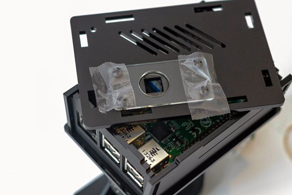

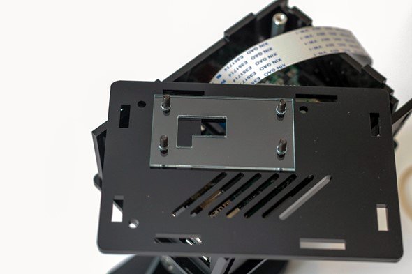

Lorsque la surface en question est propre, positionnez la plaque transparente comme ci-dessous :
nwazet_fisheye7Insérez maintenant les 4 vis longues noires dans les trous situés aux angles de la plaque transparente. Si vous avez peur de les perdre en retournant la plaque, fixez le tout avec de l’adhésif transparent… à moins que vous ayez du Scotch sous la main (avec un glaçon pour moi 😉 ).
nwazet_fisheye8C’est pas très joli, mais c’est efficace. Et puis on l’enlèvera quand ce sera fini, je vous rassure.
Retournez maintenant la plaque supérieure du boîtier. Allez y franchement, l’adhésif est prévu pour ça. Positionnez la plaque transparente qui comporte une découpe en forme de L comme indiqué sur la photo ci-dessous :

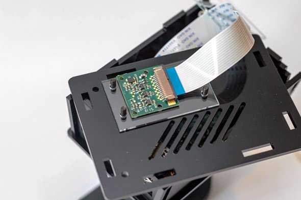

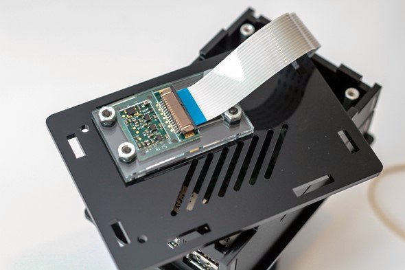

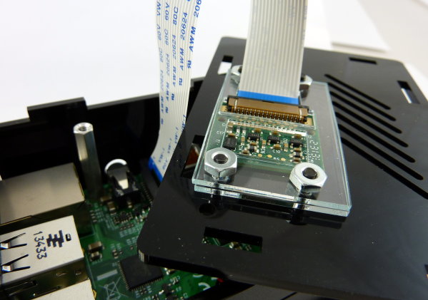

nwazet_fisheye10On va pouvoir installer la caméra à sa place. Positionnez la comme ci-dessous
nwazet_fisheye9Puis ramener la plaque qui est déjà passée sur la câble plat et mettez la en place au dessus de la caméra.
nwazet_fisheye11Mettez les écrous et serrez les pour que la plaque supérieure soit légèrement incurvée (ceci assure le serrage) mais pas trop pour ne pas  soumettre la plaque à une trop forte tension.
nwazet_camera_montage01

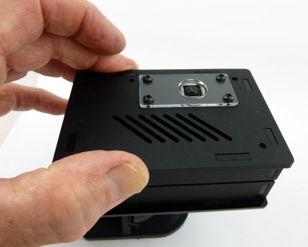

Fermeture du boîtier
Maintenant que la caméra est bien fixée, retournez le dessus du boîtier pour le mettre en place. Faites attention de ne pas blesser le câble plat, vérifiez qu’il ne soit pas pincé.

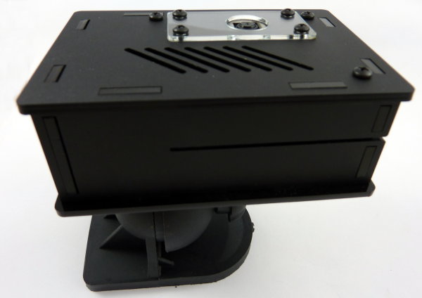

nwazet_boitier02Il ne reste plus qu’à visser les trois dernières vis dans les entretoises à travers les tous du boîtier, pour achever l’assemblage du boîtier.
nwazet_boitier01Si vous n’avez pas choisi l’option « fisheye », c’est ici que nous allons nous quitter. Vous pouvez à présent profiter de votre Raspberry Pi et de sa caméra installés dans leur nouveau boîtier.

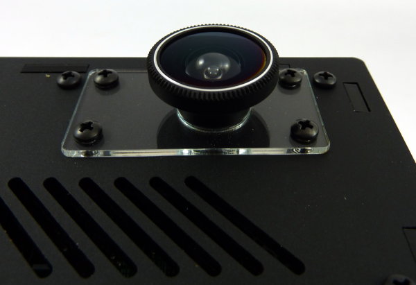

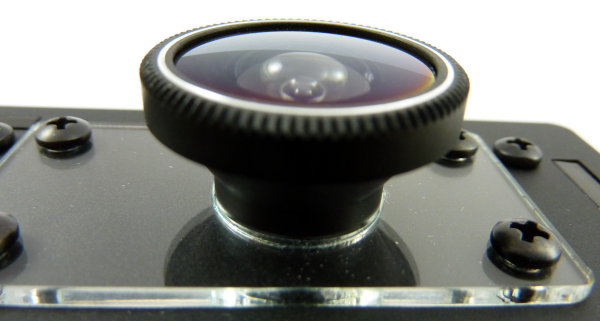

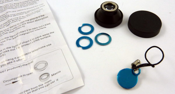

Montage du fisheye
Si vous avez reçu le fisheye, vous avez encore un peu de montage à faire…
nwazet_camera_fisheyenwazet_camera_aimants

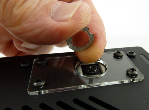

Préparez un des disques magnétiques. D’un côté sa surface est protégée par un film bleu. C’est le côté qui recevra l’objectif additionnel. Le côté protégé par un papier blanc est le côté adhésif.
nwazet_fisheye5Enlevez les films de protection et présentez le disque à son emplacement.
nwazet_fisheye4Collez-le en appuyant fermement. Attendez un peu avant de tester, laissez l’adhésif jouer son rôle…
Après un moment vous allez pouvoir mettre en place le fisheye :
nwazet_fisheyenwazet_fisheye2

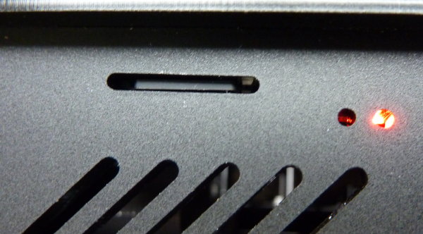

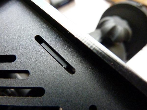

Carte micro-SD et voyants

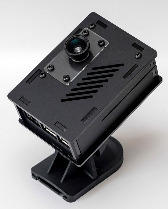

Voilà tout est maintenant en place, vous pouvez insérer la carte micro-SD et brancher l’alimentation :
nwazet_carte_SDVous noterez que la carte micro-SD est complètement protégée par le boîtier et qu’elle ne déborde absolument pas sur l’extérieur. Deux trous permettent de surveiller l’état des LED. Ils sont situés à proximité de l’ouverture prévue pour la carte micro-SD :
nwazet_LEDOn jette un coup d’œil au boîtier terminé, et je vous montre ce que ça donne du point de vue images…nwazet_boitier_fini

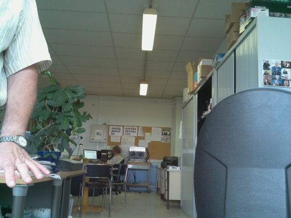

Exemple d’images
Les images obtenues sont bien entendu conforma à la qualité habituelle du RasPi + sa caméra…

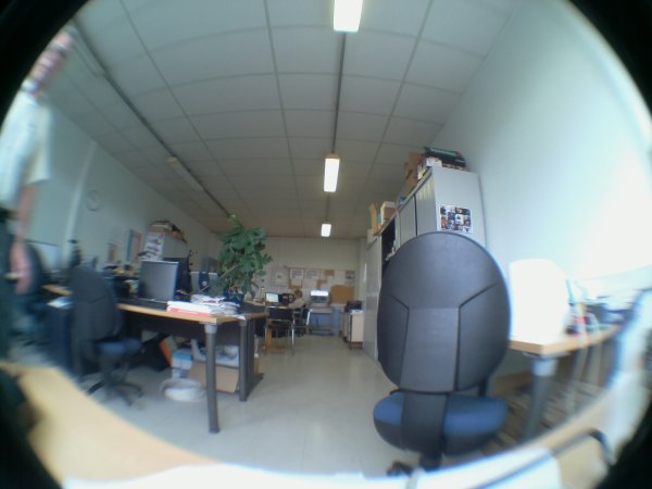

nwazet_sans_ficheyeVous voyez ici une image prise avec la caméra seule. J’apparais sur le côté de l’image et j’ai positionné ma main vers le coin de la table comme point de repère. Je suis situé à environ 45° par rapport à l’axe de prise de vue. Si on ajoute le fisheye, voici ce qu’on obtient :
nwazet_avec_fisheyeVous voyez que le coin de la table est maintenant parfaitement visible, mais surtout que de chaque côté l’angle de prise de vue a considérablement augmenté ! Cette fois je me situe pratiquement dans le plan de la face avant du boîtier, c’est à dire presque à 90°…
Si on accepte la zone de flou sur le pourtour de l’image, on a une zone surveillée beaucoup plus importante qu’avec la caméra et son objectif d’origine.

logo_250pxPour une trentaine de dollars (plus les frais de port) vous bénéficierez d’une protection du plus bel effet pour votre Raspberry Pi B+. Muni de trous d’aération, ce boîtier a permis à un B+ de fonctionner sans augmentation de température notable (à l’intérieur) ce ne serait sans doute pas le cas à l’extérieur en plein soleil du fait de la couleur noire du boîtier…
Pour une surveillance en intérieur ou dans un lieu abrité (sous un porche par exemple) ce boîtier devrait parfaitement convenir.
Lors du montage j’ai été agréablement surpris par la solidité des parois et du support mural, rigidifié par une plaque métallique. Toute la visserie est fournie, même celle qui permet de fixer le support mural (chevilles + vis). De plus, il n’y a eu aucun ajustement à faire, toutes les pièces s’assemblent absolument sans effort et les vis tombent parfaitement en face des entretoises. On aimerait que ce soit toujours le cas ;-).
