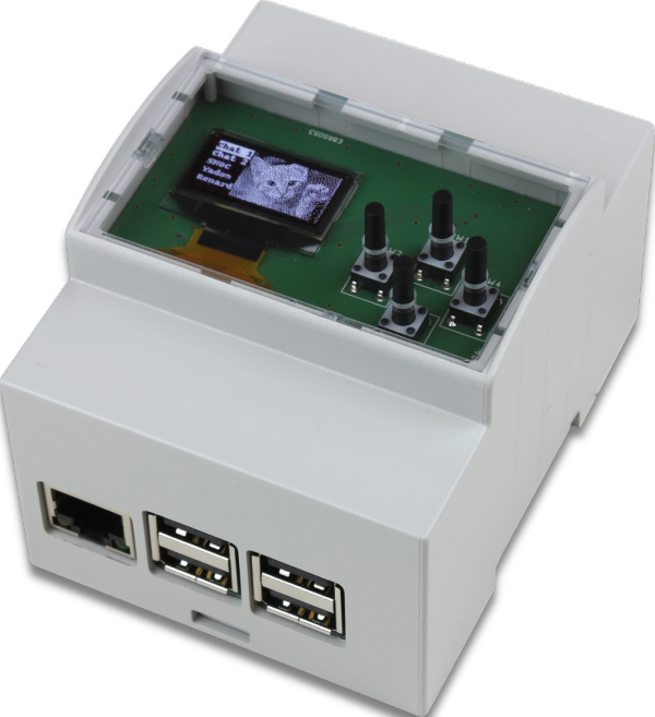

Boîtier DIN 4M pour Raspberry Pi avec écran OLED et clavier
Présentation du boîtier
Ce boîtier 4M (largeur équivalente à 4 modules DIN) est conçu pour accueillir le Raspberry Pi. Il comporte sur le socle deux emplacements destinés à recevoir des vis de fixation de la carte (livrées dans le kit) et possède également un verrou destiné à sécuriser la fixation sur le rail DIN. Le verrou n’apparait pas sur les photos de l’article.
Le boîtier est équipé d’un afficheur OLED SSD1306 de 0,96 pouces de diagonale (2,4 cm). La définition est de 128 x 64 pixels de couleur blanche. La faible définition est contrebalancée par le fort contraste de l’écran qui autorise sa lecture en plein soleil. Le chat qui est affiché sur l’écran de la photo ci-dessus est celui qui figure à gauche de ce paragraphe, en niveau de gris et en taille réelle. L’écran se situe derrière une façade transparente qui le protège sans gêner sa lecture.

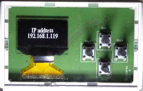

Quatre boutons poussoirs forment un clavier. Les tiges de commande dépassent de la plaque de protection transparent et sont d’un maniement facile. Selon le programme, ils servent à faire défiler un menu, valider, changer le type d’affichage etc… Sur la photo ci-dessus un menu à gauche de l’écran permet d’afficher 2 images de chats, les logos de SNOC, Yadom et Framboise314 (apparent sur l’écran). Les boutons haut et bas font défiler la surbrillance sur les items du menu, le bouton de droite valide le choix.

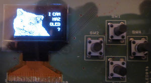

Vous pourrez imaginer toutes les applications de ces boutons dans vos programmes…

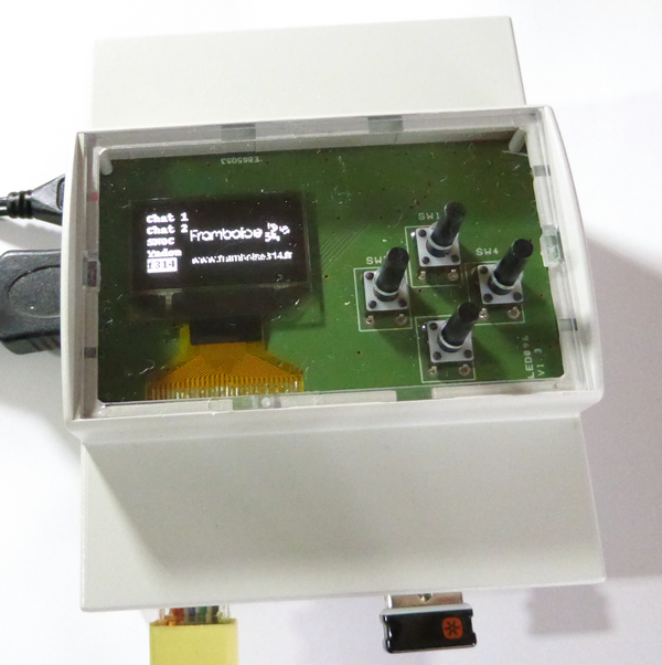

Afficher l’adresse IP du Raspberry Pi

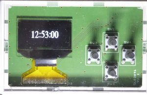

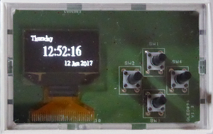

afficher l’heure
l’heure et la date (en français si vous voulez 🙂 )

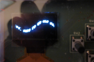

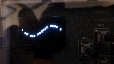

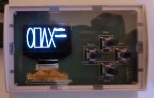

Des possibilités d’affichage infinies sur l’écran OLD
Ou… n’importe quoi d’autre comme ces formes variées, dans la mesure où on est en présence d’un écran graphique… On peut imaginer des courbes, des barres pour afficher une consommation électrique, une évolution de température, de niveau dans une cuve, de pression ou tout ce que vous pourrez imaginer 🙂 On peut passer de l’affichage d’une valeur instantanée à un historique par appui sur un bouton choisir la valeur affichée etc.
Allez une petite démo en images…

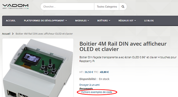

Les programmes sont disponibles sur la page du site Yadom avec des explications pour la mise en œuvre.
Vous pouvez télécharger le fichier archive en cliquant sur le lien si vous êtes en mode graphique. Décompressez l’archive pour accéder aux programmes de démo.

L’intérieur du boîtier. Au fond la carte écran/clavier. On voit les découpes permettant l’accès aux prises du Raspberry Pi.
L’accès aux connecteurs USB et Ethernet ne pose pas de problème… Ça tombe en face des trous ! (ce n’est pas toujours le cas avec les boîtiers). Le trou à la partie inférieure est prévu pour le verrou sur le rail DIN.

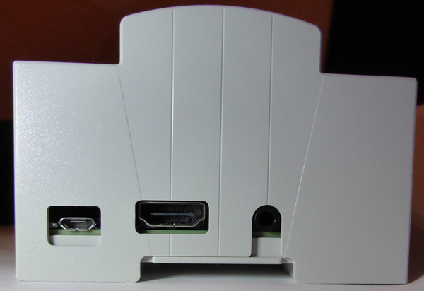

Accès aux connecteurs d’alim et audio/vidéo
