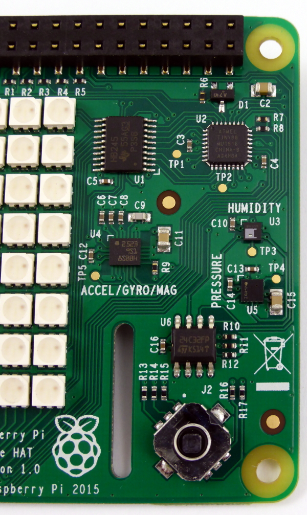

La carte est équipée d’accéléromètres et de gyroscopes réalisés en nano-technologie, qui enregistrent les mouvements selon les 3 axes Pitch, Yaw et Roll. Si ça ne vous parle pas, le schéma ci-dessous devrait vous éclairer ?
La carte SenseHat embarque
- Une matrice d’affichage LED 8 × 8
- Un accéléromètre, un gyroscope et un magnétomètre
- Un capteur de pression atmosphérique
- Des capteur de température et d’humidité
- Un Joystick miniature

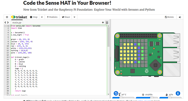

Il existe deux émulateurs pour la carte SenseHat : un émulateur en ligne proposé par Trinket une société partenaire de la fondation Raspberry Pi et um émulateur à installer sur le Raspberry Pi.
Émulateur en ligne

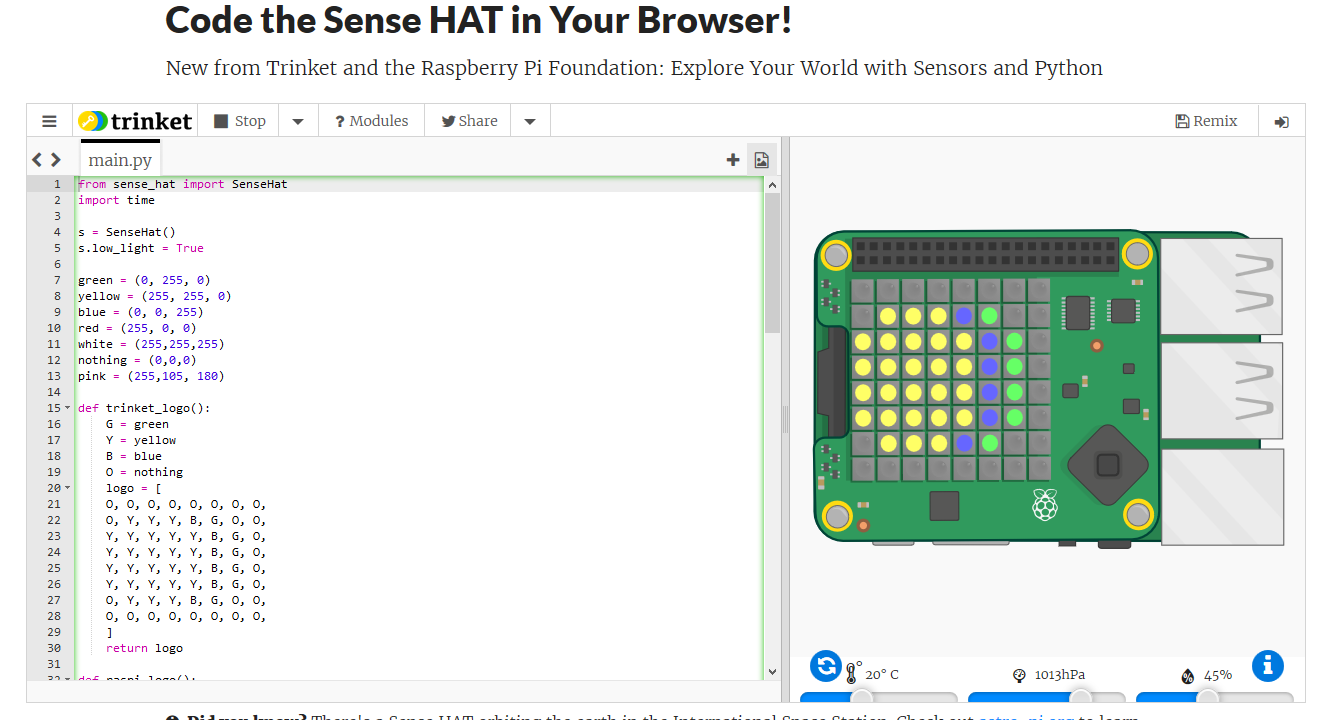

L’émulateur en ligne autorise l’écriture de programmes Python qui peuvent être testés sur le simulateur (à droite de l’image).
Des curseurs situés en bas à droite de la fenêtre permettent de simuler les capteurs de température, pression et humidité de la carte. Ceci est utilisé pour tester des programmes qui doivent réagir en fonction de la valeur retournée par les capteurs.
Cet émulateur peut être utilisé avec n’importe quel navigateur et permet aux participants au challenge de tester leurs réalisations, même s’il n’y a pas de SenseHat ou de Raspberry Pi disponible.

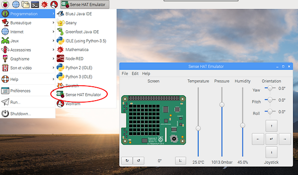

Émulateur sur le Raspberry Pi
Pour les participants qui ont déjà un ou plusieurs Raspberry Pi, il est possible d’installer un émulateur, développé par Dave Jones, qui permet de simuler la carte SenseHat. Des curseurs sont ici aussi utilisés pour modifier les valeurs envoyées par les capteurs pendant que le code est en cours d’exécution.
Pourquoi avoir créé cette deuxième version ?
- Utilisation hors ligne, ce qui est l’utilisation la plus courante des Raspberry Pi dans une salle de classe.
- Recyclage des plus vieux modèles de Raspberry Pi 256 Mo qui ne peuvent pas exécuter la version web.
- Mise en œuvre d’un programme SenseHAT avec tous les modules Python disponibles, ou avec d’autres fonctionnalités du Raspberry Pi comme le module caméra.
Comment ça marche ?

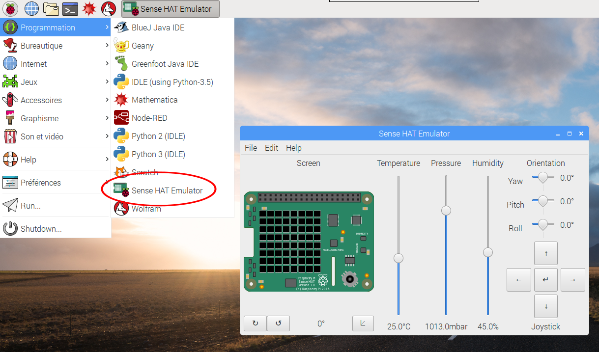

Vous trouverez l’émulateur dans la rubrique Programmation du Menu de Raspbian PiXel. Lorsque vous cliquez dessus, la fenêtre Sense Hat Emulator s’ouvre.
Vous disposez alors de curseurs simulant les capteurs et de boutons en lieu et place du mini joystick.

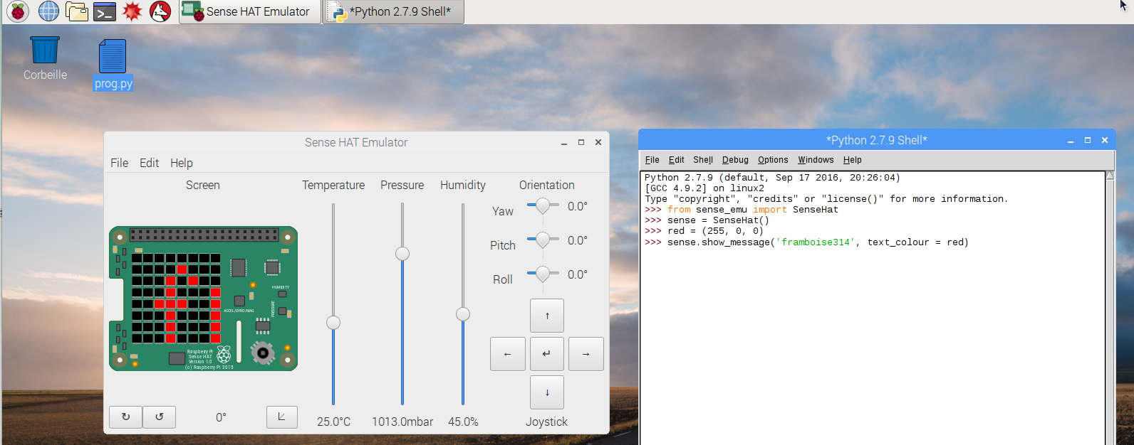

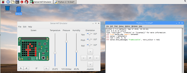

Vous allez pouvoir piloter l’émulateur de carte SenseHat en Python : pour mes tests j’ai ouvert un Python 2 (IDLE) et saisi
from sense_emu import SenseHat
sense = SenseHat()
red = (255, 0, 0)
sense.show_message('framboise314', text_colour = red)
et le message s’affiche en rouge sur l’afficheur (ici le début de ‘framboise314’).

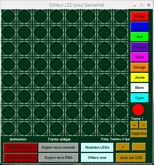

Lancer l’émulation
Dans le terminal entrez python 8x8grid-astropi.py
pi@raspberrypi:~/RPi_8x8GridDraw $ python 8x8grid-astropi.py
ce qui va ouvrir la fenêtre de l’émulateur :
Si vous cliquez sur une LED elle prendra la couleur sélectionné (rouge par défaut). Il faudra cliquer sur le bouton Joue sur LED en bas à droite pour transférer l’image sur les LED de la matrice.
Il est possible d’enregistrer une animation trame par trame, puis de l’enregistrer pour la recharger plus tard.
[stextbox id= »alert » caption= »A noter »]La sauvegarde d’une animation ou d’une image se fait toujours avec le même nom. Si vous voulez garder des fichiers, il faudra penser à les renommer, sinon il seront écrasés lors des prochaines sauvegardes.[/stextbox]
