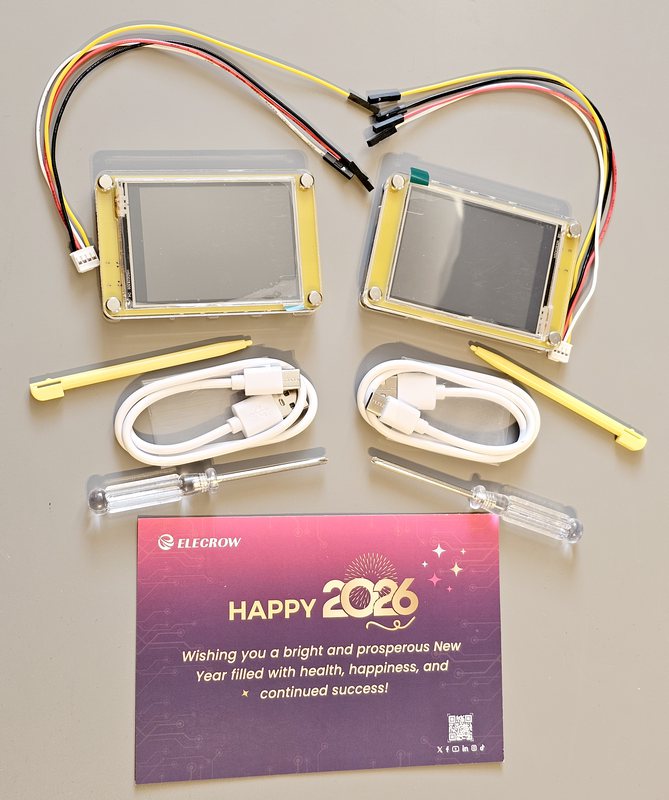

Déballage et analyse du matériel : un kit complet et soigné
Dès l’ouverture du colis envoyé par Elecrow, on constate que le fabricant ne fait pas les choses à moitié pour faciliter la prise en main de ses nouveaux Solo Miners. Le kit reçu comprend deux unités, chacune protégée par un boîtier en acrylique transparent robuste, assemblé par des entretoises métalliques. Outre les modules ESP32 dotés de leur écran TFT tactile de 2,8 pouces, on découvre une panoplie d’accessoires indispensables : des câbles USB-C pour l’alimentation, des stylets pour l’interface résistive, et même des petits tournevis de précision. Un point particulièrement appréciable pour la communauté Maker est l’inclusion de câbles au format HY2.0-4P, permettant d’exploiter immédiatement les ports d’extension UART et I2C pour des projets IoT futurs. L’ensemble dégage une impression de sérieux et de compacité, idéale pour une intégration discrète sur un bureau de technophile.

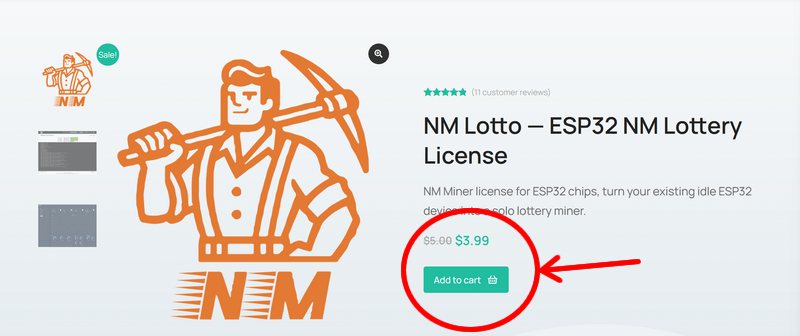

L’achat de la licence NMLotto : Votre ticket pour la loterie Bitcoin
Une fois votre module Elecrow Solo Miner en main, l’étape cruciale pour transformer cet écran en un véritable mineur autonome est l’acquisition de la licence NMLotto. Contrairement à certains firmwares génériques qui peuvent laisser votre écran désespérément noir, cette version est spécifiquement optimisée pour le matériel Elecrow. On va commencer par installer le logiciel sur l’écran et après… faudra passer à la caisse !
Pourquoi une licence payante pour un ESP32 ?
Il est légitime de se demander pourquoi débourser 2,66 € (paiement sécurisé via PayPal) pour un logiciel, alors que l’univers des Makers regorge de solutions gratuites. La réponse tient en trois points essentiels pour votre confort d’utilisation :
  • L’optimisation matérielle : Le firmware NMMiner est « tuné » pour exploiter au mieux le double cœur de l’ESP32, atteignant un hashrate stabilisé autour de 1000 KH/s.
  • La gestion de l’affichage : C’est cette licence qui garantit que le contrôleur ILI9341 de votre écran de 2.8 pouces affichera correctement l’interface graphique, sans aucun tâtonnement technique.
  • La simplicité de mise en œuvre : L’activation débloque un processus de flashage simplifié directement depuis votre navigateur.

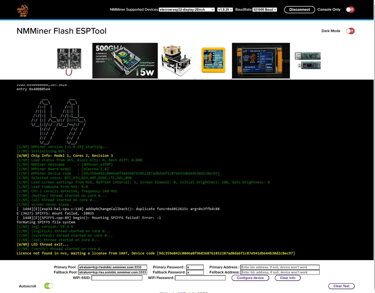

Installation du firmware : Le Flashage Web

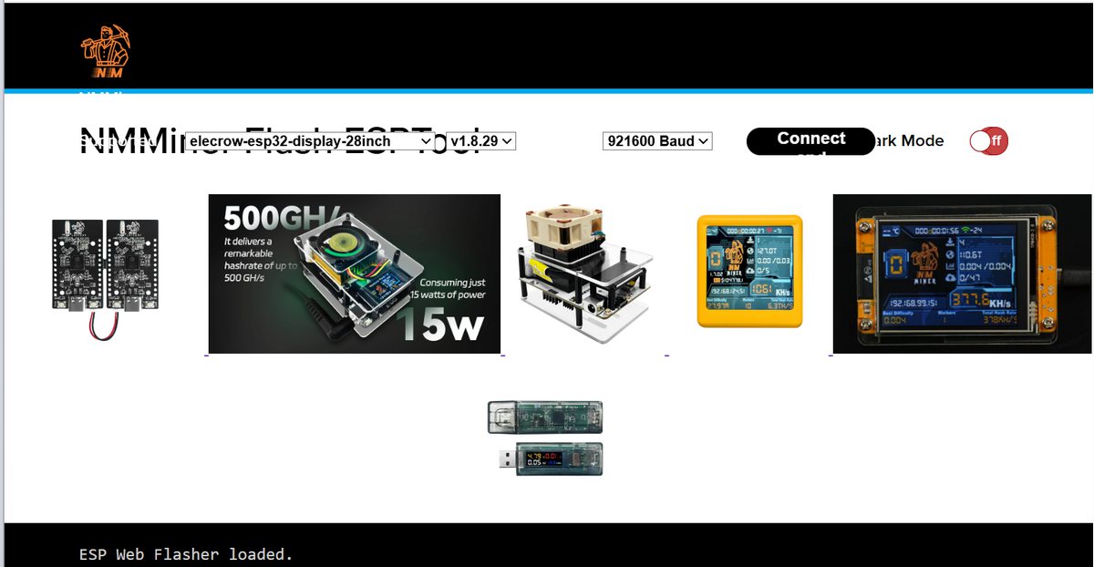

Pour cette étape, pas besoin de sortir l’artillerie lourde (IDE Arduino ou VS Code). Tout se passe directement dans votre navigateur grâce à l’interface Web Flasher de NMMiner. C’est une méthode rapide et fiable, à condition d’utiliser un navigateur compatible avec l’API WebSerial (comme Chrome ou Edge).
Accès à l’outil de flashage
Pour commencer, rendez-vous sur le site officiel de NMMiner à l’adresse suivante : https://flash.nmminer.com/. C’est cette interface Web Serial qui va piloter le transfert du firmware vers votre ESP32 sans aucune ligne de commande.
Note importante : Assurez-vous d’utiliser un navigateur compatible (Chrome, Edge ou Opera). Firefox, par exemple, ne supporte pas encore nativement le Web Serial et ne pourra pas détecter votre module.
Connexion et détection du matériel

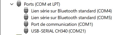

Reliez votre module Elecrow à votre ordinateur via le port USB situé sur le côté (celui relié au circuit CH340/CP2102). Dans la liste déroulante sélectionnez l’écran Elecrow : elecrow-esp32-display-28inch  et sélectionnez la version de firmware (ici j ai pris la dernière v1.8.29 mais ça pourra être différent pour vous dans le futur) . Quand c’est renseigné, cliquez sur CONNECT (1).
Dans la fenêtre qui s’ouvre, cliquez sur le port USB associé à votre écran (2). Éventuellement ouvrez le Gestionnaire de périphérique si vous n’êtes pas certain(e).
Lancement du Flashage
Lorsque vous avez choisi le port de votre écran cliquez sur CONNEXION et la séquence de programmation démarre sans que vous n’ayez rien à faire.

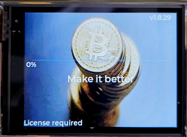

A la fin de la séquence vous avez un écran d’accueil avec le logo et… On vous dit que vous n’avez pas de licence ! (ligne du bas en jaune).
Votre écran affiche :

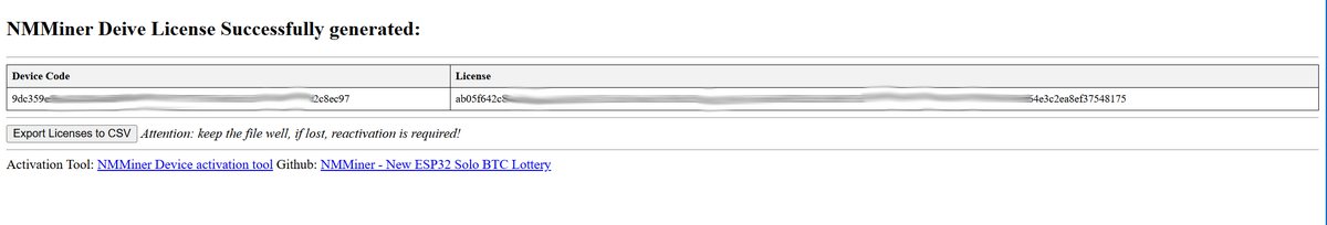

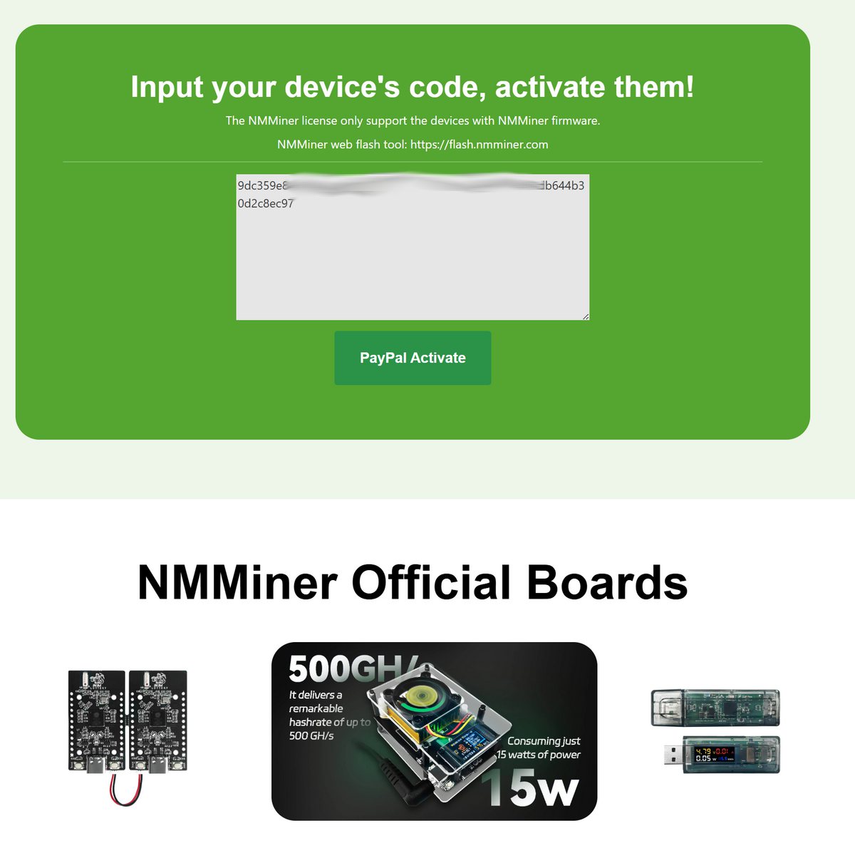

Et dans le bas de la fenêtre du navigateur on vous indique comment acheter la licence…
Il suffit de cliquer sur Get License Code et de suivre la procédure pour acheter votre licence, ce que j’ai fait avec Paypal. J’ai reçu un fichier CSV et j ai copié le code licence reçu car si vous le perdez… il faudra repayer ! Une fois le code License inscrit vous pouvez cliquer sur Activation the device et… c’est parti vous minez !

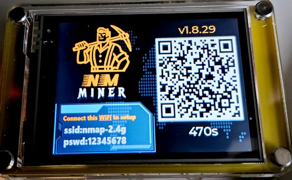

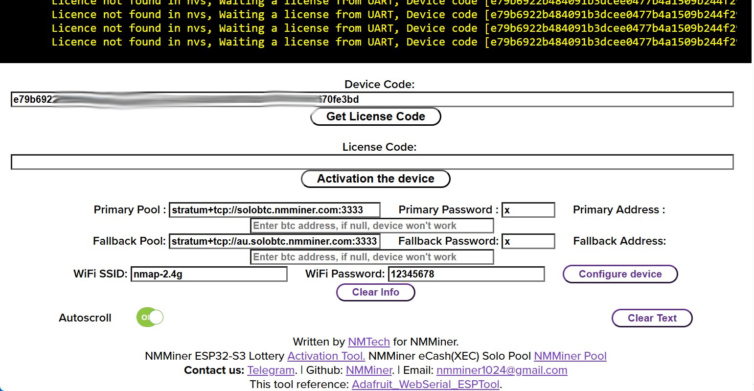

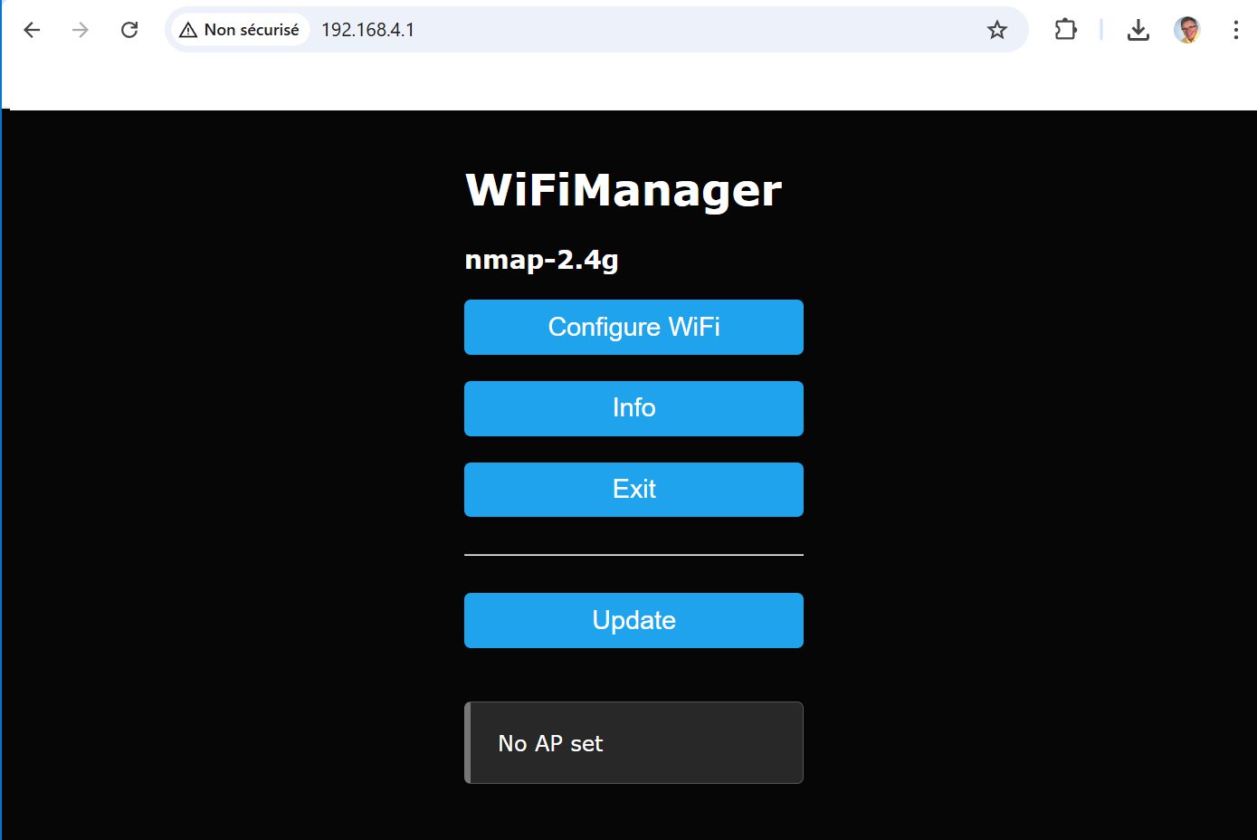

A partir de là, l’écran Elecrow affiche les infos d’un AP (Access Point = Point d’Accès WiFi).
Vous pouvez vous connecter en WiFi depuis un PC sur cet AP (ici SSID = nmap-2.4g  et PWD = 12345678). Cherchez l’adresse IP de votre machine en WiFi. Ici mon PC est en 192.168.4.2 et on voit que la passerelle est en 192.168.4.1. Bingo, c’est l’adresse de mon écran élecrow. Ensuite ouvrez votre navigateur Chrome et mettez comme adresse dans la barre de navigation, l’adresse de l’écran Elecrow : 192.168.4.1.

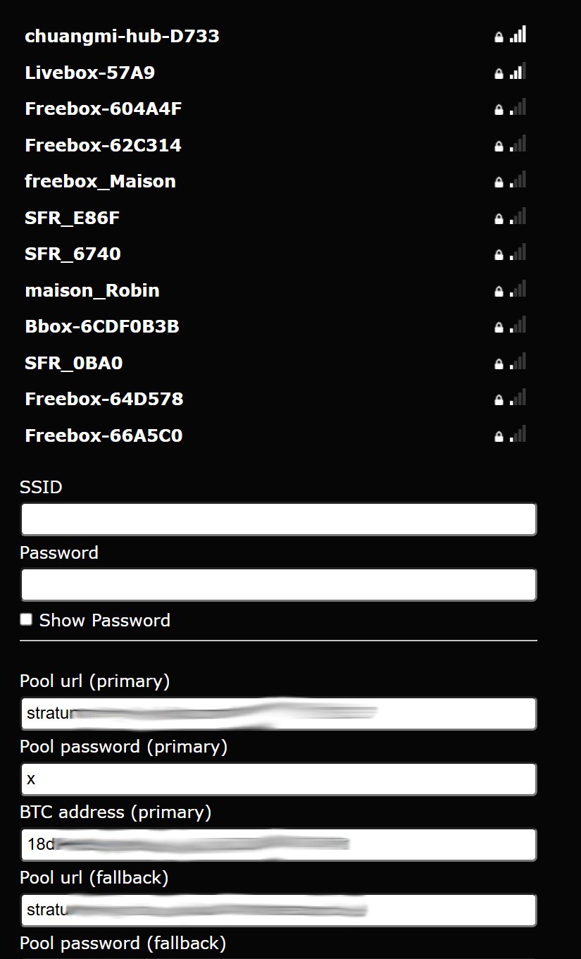

Le WiF manager auquel vous accédez vous permet de configurer l’écran Elecrow pour qu’il se connecte à votre Box et gère tout seul ses opérations de minage.
Choisissez la Box dans la liste (au passage je note que l’ESP32 a capté une belle quantité des Box du voisinage !), entrez le Password et votre écran Elecrow se connecte très vite à la Box. L’écran devient alors l’écran du « minage »
🔬 Le « Device ID » sous la loupe technique
Le code d’identification qui s’affiche sur votre écran n’est pas le fruit du hasard. Il s’agit selon toute vraisemblance d’un hash SHA-256 de 64 caractères. Cette empreinte numérique est générée à partir de l’identifiant unique matériel (Chip ID) gravé en usine dans le silicium de votre ESP32 (via les registres eFuse). Contrairement à une adresse MAC qui peut être usurpée, ce hash est :
  • Unique : Propre à votre exemplaire de processeur.
  • Immuable : Impossible à modifier, même après un formatage complet.
  • Sécurisé : Il sert de base au système de licence pour lier votre achat de 2,66 € à votre matériel spécifique.

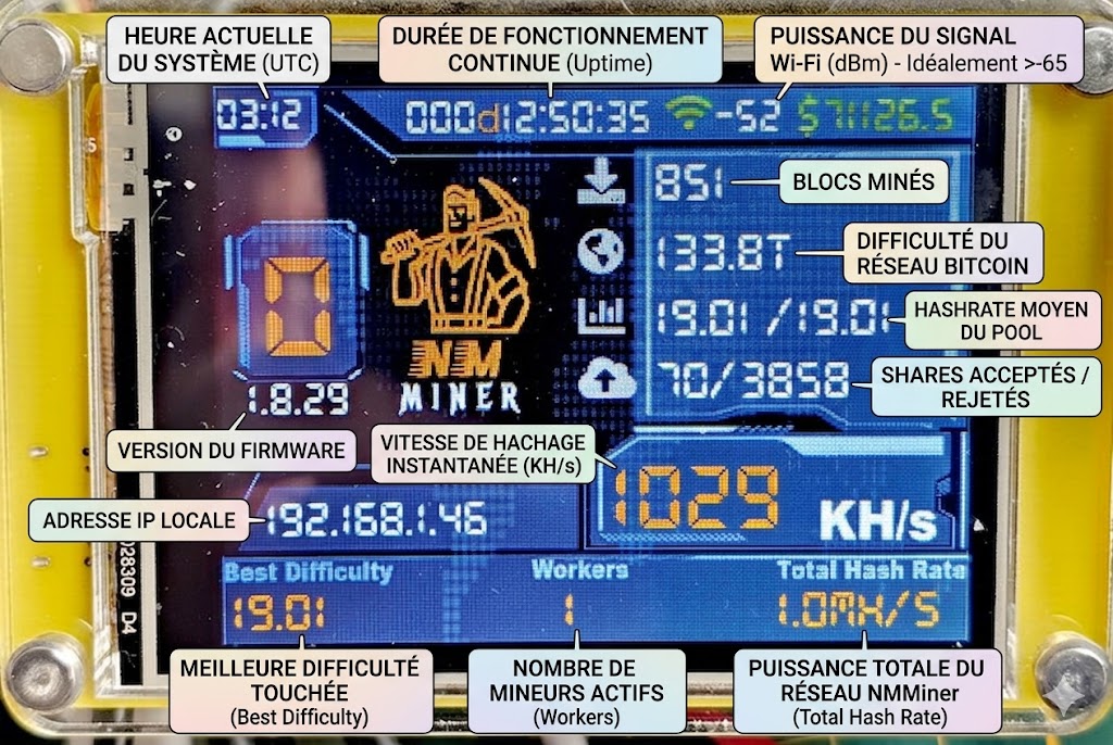

Comprendre l’affichage du NMMiner

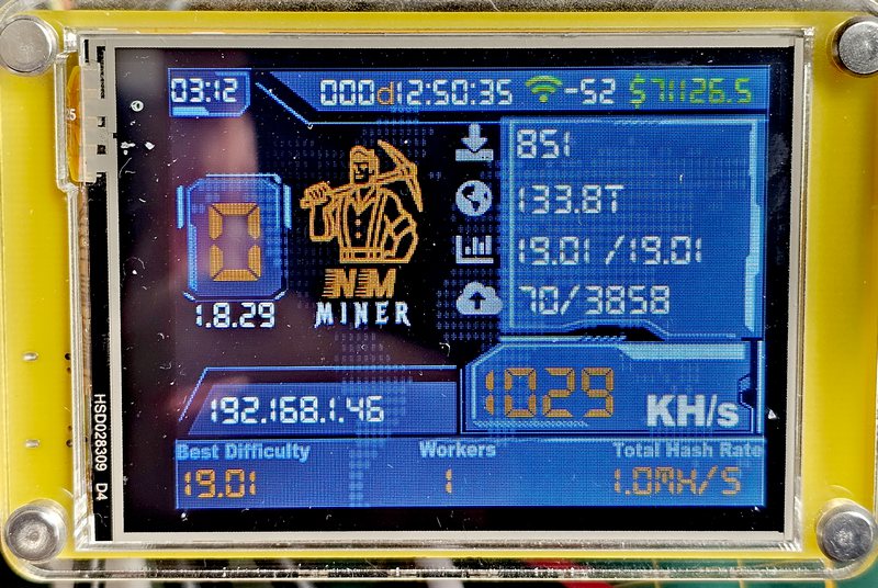

Une fois le mineur configuré et lancé, l’écran de l’Elecrow 2.8 pouces devient votre tableau de bord. C’est ici que vous suivez, en temps réel, l’activité de votre petit module. Nous avons analysé pour vous toutes les indications affichées (cliquez sur l’image pour l’agrandir).
Voici le détail des principales indications de l’interface :
  • 03:12 (Heure actuelle) : L’heure du système (UTC).
  • 000d12:50:35 (Durée de fonctionnement) : L’Uptime, temps écoulé depuis le dernier démarrage.
  • WiFi -52 dBm : La puissance du signal. Un signal stable est crucial.
  • 133.8 T : La difficulté actuelle du réseau Bitcoin. C’est la cible à atteindre pour miner un bloc.
  • 19.01 / 19.01 : Votre hashrate actuel et votre hashrate moyen.
  • 1029 KH/s : La vitesse de hachage instantanée de votre ESP32.
  • Best Difficulty 19.01 : La difficulté du meilleur hash trouvé par votre module. C’est votre « meilleur score ».

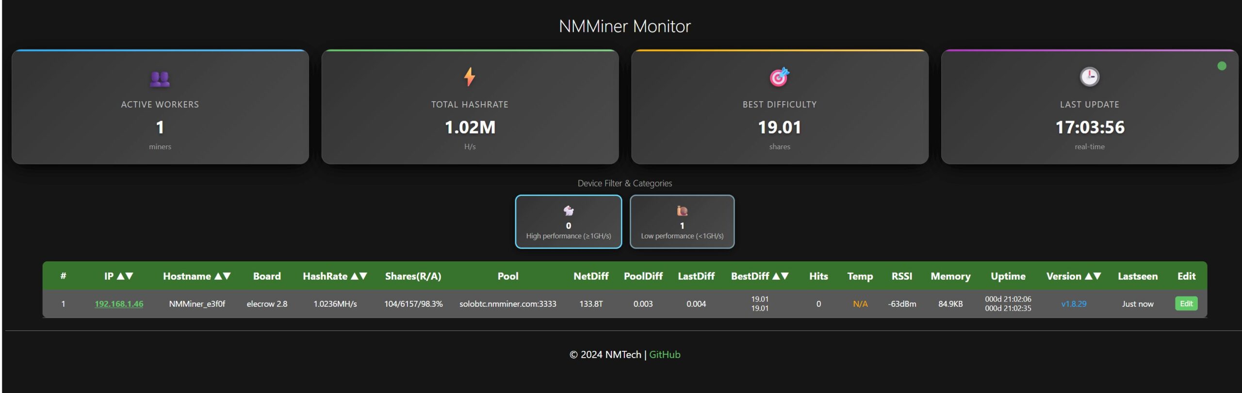

Le pilotage à distance : NMMiner Monitor

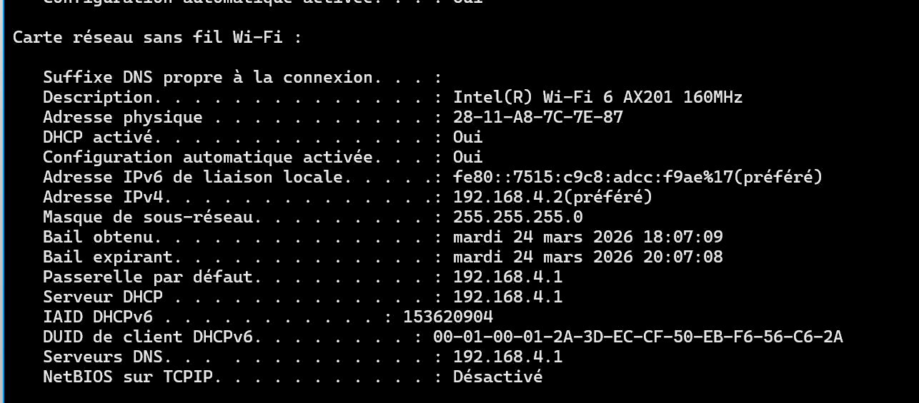

L’un des points forts de ce firmware pour le module Elecrow, c’est son interface d’administration Web. Une fois le mineur connecté à votre réseau, plus besoin de manipuler l’écran tactile ou de brancher un câble USB pour suivre l’activité ou modifier un réglage.
Comment y accéder ? Il suffit de saisir l’adresse IP affichée en bas à gauche de votre écran Elecrow (ex: 192.168.1.46) dans la barre d’adresse de votre navigateur web (PC, tablette ou smartphone).
Le Tableau de Bord (Dashboard)
La page d’accueil vous offre une vue panoramique sur l’état de santé de votre mineur. C’est bien plus précis que l’affichage LCD car les données sont actualisées en temps réel avec un historique visuel.
On y retrouve les compteurs de performance (Hashrate total, nombre de mineurs actifs) et le détail des Shares (les parts de calcul envoyées au pool). Un taux de « Accepted » proche de 100% indique une connexion Wi-Fi stable et un matériel qui ne surchauffe pas.

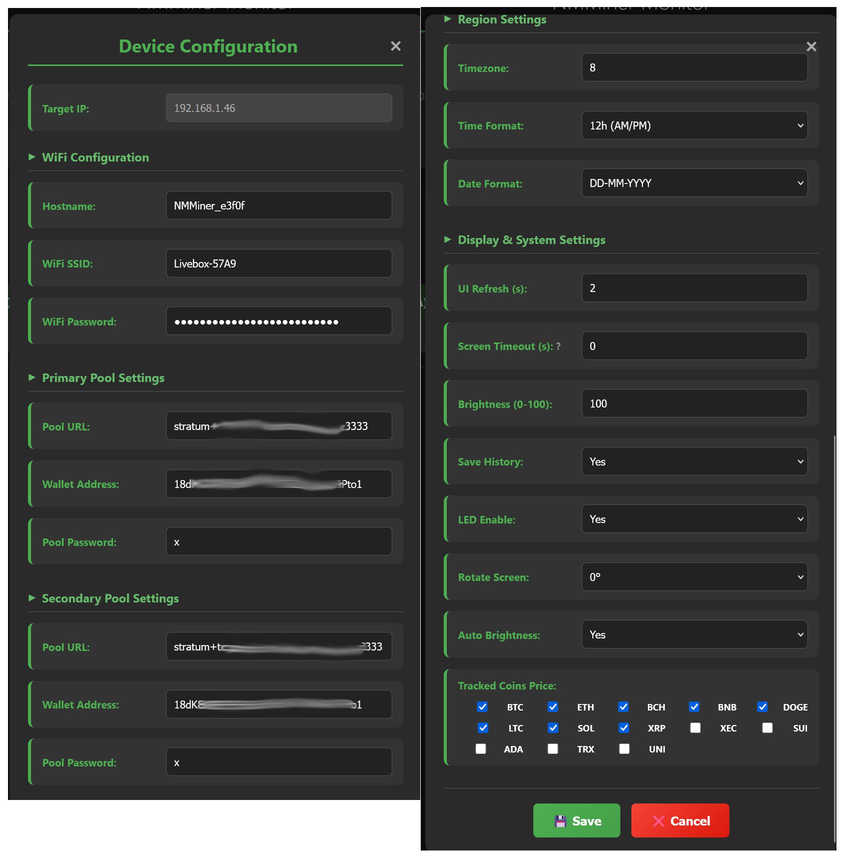

Configuration avancée : Le bouton « Edit »
C’est ici que le Maker prend réellement les commandes. En bout de ligne du tableau des mineurs, vous trouverez un bouton vert marqué Edit. Il permet d’ouvrir une fenêtre de configuration (Pop-up) pour modifier les paramètres internes du logiciel.
Cette interface permet de renseigner quatre champs vitaux pour votre minage solo :
  • BTC Address : Votre adresse de portefeuille Bitcoin. C’est là que tomberont les précieux BTC si votre module décroche le bloc !
  • Pool : L’adresse du serveur de minage (par défaut public-pool.io).
  • Port : Le port de communication (généralement 21496).
  • Worker Name : Le nom que vous donnez à votre machine pour la reconnaître sur le réseau.
⚠️ Attention : Une fois vos modifications saisies, vous devez impérativement cliquer sur le bouton vert Save. Le module va alors enregistrer ces données en mémoire Flash et redémarrer son processus de calcul avec la nouvelle configuration.

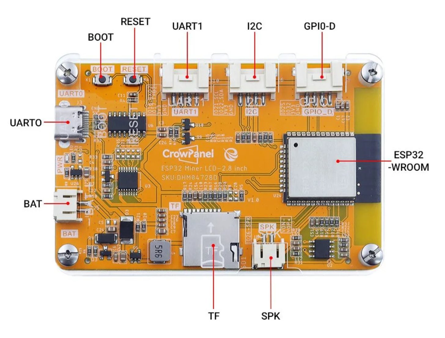

Le Matériel : Un ESP32 bien entouré
Le pack Elecrow Solo Miner repose sur une base matérielle robuste bien connue des Makers. Ce n’est pas un simple écran, mais une plateforme de développement complète détournée pour le hachage cryptographique.
Spécifications Techniques
Le cœur de la machine est un ESP32-D0WDQ6-V3 (Dual-core), offrant la flexibilité nécessaire pour gérer à la fois le calcul intensif du mineur et l’affichage graphique en temps réel.
Composant Détails Techniques
Contrôleur ESP32-WROOM-32 (Dual-core 32-bit MCU @ 240MHz)
Écran 2.8 pouces TFT LCD (Résolution 320×240)
Driver Écran ILI9341 (Interface SPI haute vitesse)
Tactile Résistif (Driver XPT2046)
Connectivité Wi-Fi 802.11 b/g/n & Bluetooth v4.2 BR/EDR/BLE
Interfaces Slot carte MicroSD, Connecteur Speaker, Port USB-C (Alim/Flash)
⚠️ Recommandation d’alimentation : Le minage sollicite l’ESP32 à 100% de ses capacités de manière permanente.
Évitez absolument de l’alimenter via le port USB d’un PC, car le courant délivré (souvent limité à 500 mA) est insuffisant pour garantir la stabilité du système lors des pics de hachage.
Utilisez un bloc secteur USB-C de qualité (chargeur de téléphone standard) capable de fournir au moins 5V / 1A (ou 2A pour une marge de sécurité optimale). Cela évitera les plantages Wi-Fi et les erreurs de calcul (Rejections).
Modularité et Extension

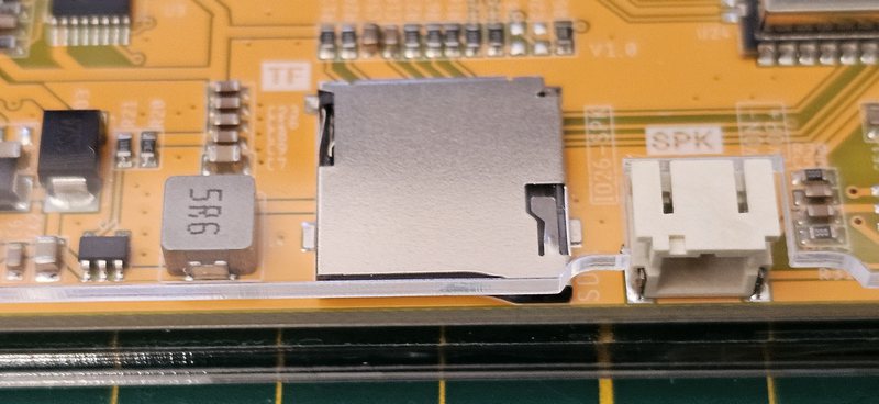

Ce qui rend ce kit intéressant pour nous, c’est la présence du connecteur Crowtail et des GPIOs accessibles. Même si l’appareil est ici configuré en « mineur de BTC », il reste une plateforme « Open Hardware » capable d’interagir avec des capteurs externes ou d’être reprogrammé via l’IDE Arduino ou MicroPython.

1. L’écran de minage principal (Tableau de bord)
C’est l’écran par défaut au démarrage. Il est extrêmement détaillé et plaira aux amateurs de statistiques pures. Voici ce que l’on y trouve :
  • En haut : L’heure, le temps de fonctionnement (ici 000d12:50:35), la force du signal WiFi (-52 dBm) et un prix indicatif du BTC.
  • Au centre : Le logo central « NM MINER » avec un mineur à la pioche. À gauche, un gros chiffre (ici 0) indique le nombre de blocs trouvés (c’est du solo, après tout !).
  • À droite : Une colonne de données techniques cruciales :
    • La difficulté actuelle du réseau Bitcoin (ici 133.8T).
    • La difficulté de hachage cible (`19.01/19.01`).
    • Le nombre de shares/tentatives (`70/3858`).
  • En bas : L’adresse IP locale de l’appareil (192.168.1.46), le nombre de workers (`1`), et en gros caractères dorés, le taux de hachage actuel (ici 1029 KH/s), ainsi que le taux total instantané (1.0 MH/s).

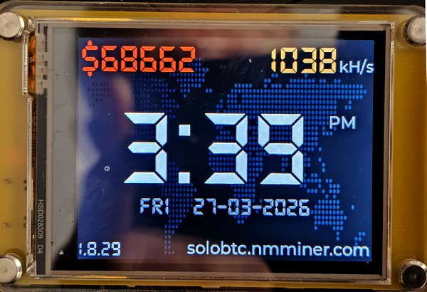

2. L’écran horloge et statut simplifié
Une pression sur l’écran permet de passer à cet affichage beaucoup plus épuré, idéal pour un usage comme horloge de bureau :
  • Au centre : L’heure et la date s’affichent en très gros chiffres numériques numériques (ici 3:39 PM VEN 27-03-2026).
  • Le fond : Affiche une carte du monde en pointillé bleu.
  • En haut : Un rappel rapide et direct du prix indicatif du Bitcoin (ici $68662) et du hashrate actuel (ici 1038 KH/s).
  • En bas : L’URL solobtc.nmminer.com est visible.

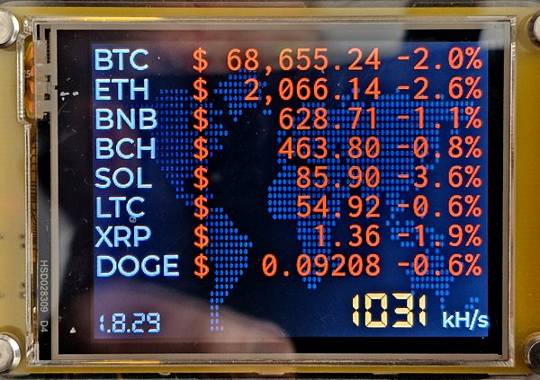

3. L’écran de suivi des marchés
Un troisième tap permet d’afficher la grille des prix des crypto-monnaies principales :
  • Liste des Tickers : Une liste s’affiche avec 8 crypto-monnaies : BTC, ETH, BNB, BCH, SOL, LTC, XRP, DOGE.
  • Données : Deux colonnes détaillent le prix en dollars (`$68,655.24` pour BTC) et la variation instantanée en pourcentage (`-2.0%` pour BTC). Toutes les valeurs visibles sur cette capture sont négatives (rouge).
  • Le hashrate : Reste affiché en bas à droite (ici 1031 KH/s).

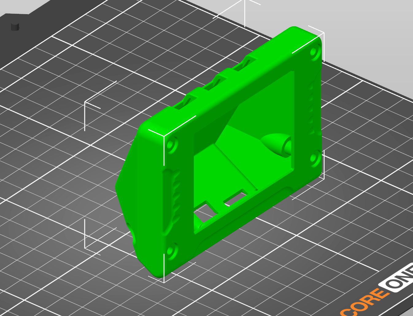

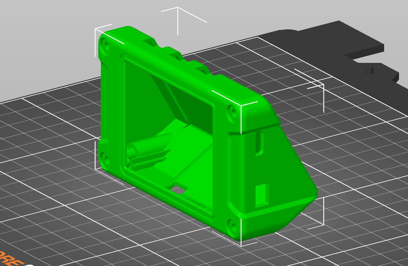

Des boîtiers sur mesure pour votre Solo Miner

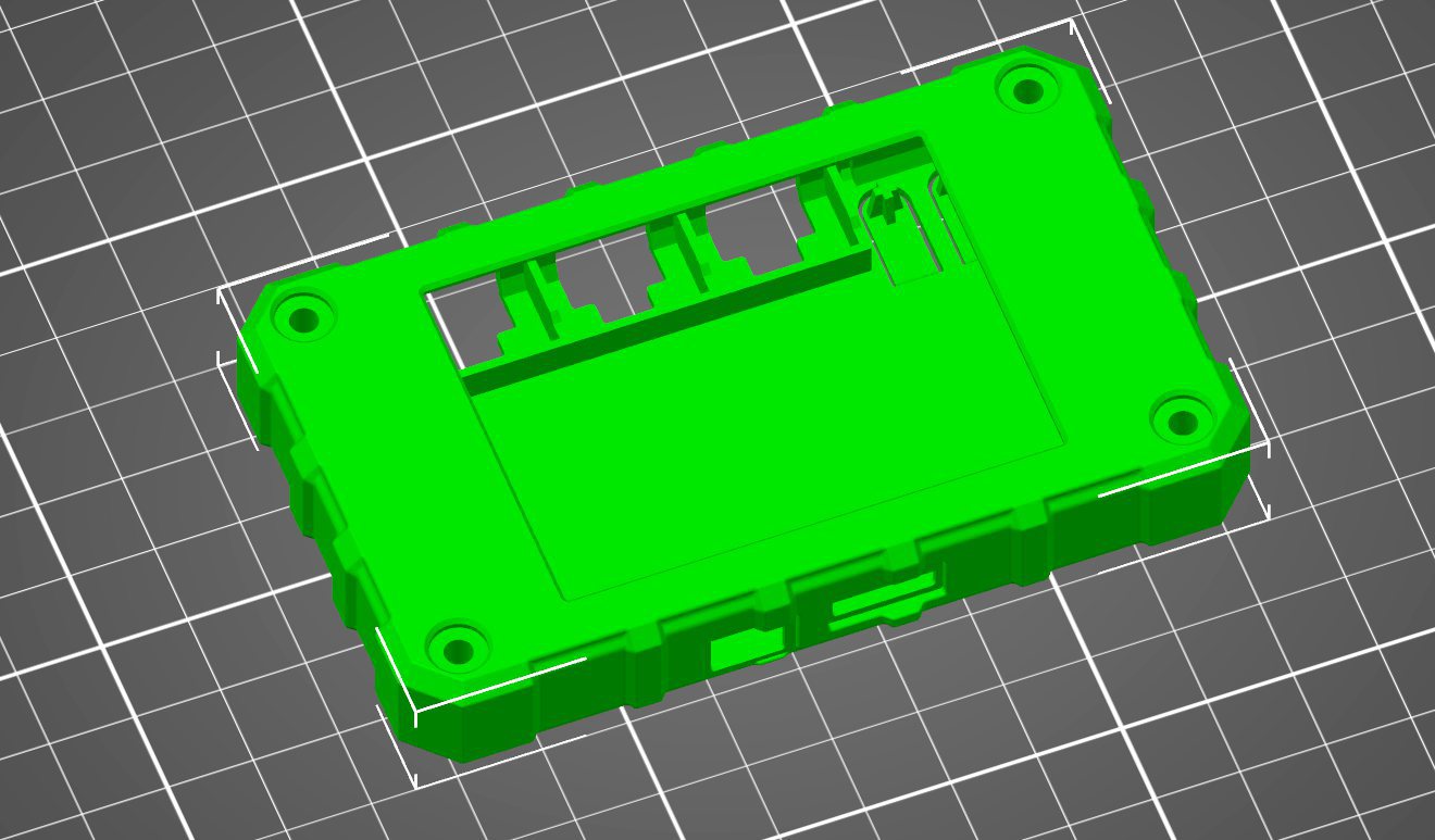

Pour protéger votre précieux écran ESP32 et lui donner un look professionnel, Elecrow propose en téléchargement trois modèles de boîtiers imprimables en 3D, adaptés selon l’endroit où vous comptez installer votre mineur :
  • Les modèles Desktop (Inclinés) : Elecrow propose deux variantes de boîtiers « pupitres ». Ils sont parfaits pour poser le mineur sur un bureau ou une étagère. Leur inclinaison permet une lecture directe du hashrate et des statistiques de minage sans reflet gênant. Le design varie légèrement entre les deux pour s’adapter à vos préférences esthétiques ou à la stabilité souhaitée.
  • Le modèle Plat (Compact) : Ce troisième boîtier est beaucoup plus fin. Il est idéal pour ceux qui veulent une intégration discrète ou qui envisagent de fixer le mineur contre un support vertical. Il enveloppe l’électronique au plus juste pour minimiser l’encombrement.
Les fichiers STL sont disponibles gratuitement sur la page du produit. C’est l’occasion pour les Makers de sortir une bobine de PLA et de personnaliser leur station de minage. Une fois imprimé, le montage est rapide et permet de passer d’un simple circuit imprimé à un objet fini et protégé.

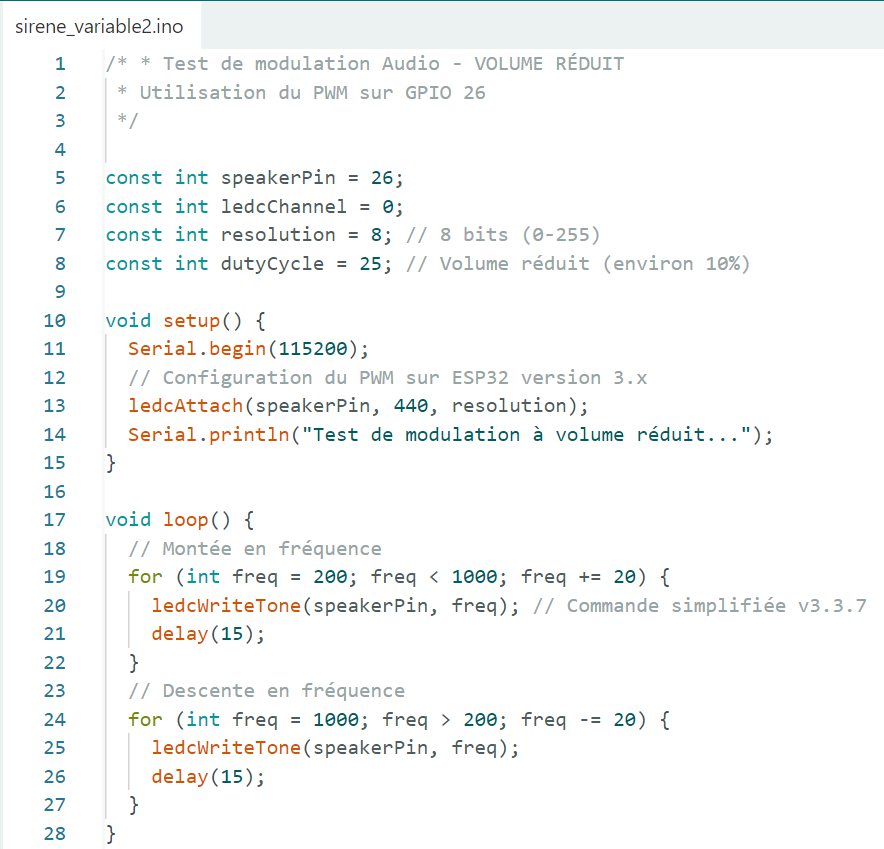

Une sirène sur commande : test du haut-parleur intégré
L’appareil intègre un petit haut-parleur (Speaker) directement relié au GPIO 26. Pour illustrer cette polyvalence, j’ai flashé un petit sketch Arduino (basé sur la version 3.x du cœur ESP32) pour transformer le mineur en sirène d’alerte.
Code Arduino Sirène ESP32
Le programme utilise les fonctions ledcAttach() et ledcWriteTone(), une approche simplifiée disponible avec les dernières versions du core ESP32. En modulant la fréquence de 200 Hz à 1000 Hz sur le canal PWM, on obtient une modulation audio parfaite. C’est un excellent point de départ pour ajouter des alertes sonores à vos projets (notifications de cours de bourse, alarmes domotiques, etc.).
Mettez le son si vous voulez entendre la sirène !
Analyse du PCB et connectivité
Sous le capot (ou plutôt sur les tranches du boîtier), on dispose de ressources sérieuses pour le « hacking » :
Détail PCB Elecrow Miner
  • Contrôleur Tactile XPT2046 : On repère ce composant juste derrière la prise batterie. Il assure la gestion de la dalle tactile résistive via le bus SPI.
  • Lecteur de carte Micro SD : Connecté en SPI, il permet de loguer des données, de stocker des interfaces graphiques complexes ou de transformer l’écran en cadre photo numérique.
  • Interfaces d’extension : La carte dispose de ports JST (format Crowtail) permettant de brancher des capteurs externes, des relais ou des périphériques I2C/UART.
Alimentation et gestion de l’énergie
D’après les spécifications du wiki officiel et l’analyse de la carte :
  • Connecteur Batterie : Un port au format PH2.0-2P est présent sur le PCB. Il est spécifiquement prévu pour connecter une batterie Lithium 3,7V (type LiPo ou 18650 avec support adapté).
  • Circuit de charge intégré : La documentation confirme que la carte gère elle-même la charge de la batterie via le port USB-C. L’ensemble peut donc devenir totalement autonome.
