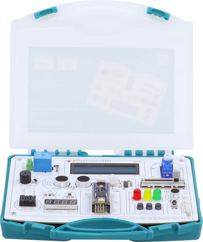

Le All-in-one Starter Kit se présente sous la forme d’une valisette compacte intégrant une platine principale sur laquelle on insère l’Arduino Nano R4. Autour du microcontrôleur on trouve une panoplie complète de capteurs, d’actionneurs et d’afficheurs (relais, LCD I2C, capteur ultrason, servomoteur, DHT11, etc.), tous directement implantés et pré-câblés sur le PCB.
L’avantage majeur de cette architecture réside dans l’absence totale de câblage par fils DuPont sur breadboard. Naturellement, la maîtrise du câblage et de l’interfaçage électrique reste une étape indispensable dans ce type de formation, mais elle viendra dans un second temps. Dans cette phase initiale de prise en main ou de prototypage, la platine offre un environnement matériel totalement fiable.
Elle élimine d’emblée les incertitudes chronophages : faux contacts, erreurs de brochage, composants mal enfichés ou inversions de polarité. Vous pouvez ainsi vous concentrer exclusivement sur la logique applicative et l’algorithmique. Cette approche permet de valider sereinement les programmes, en ayant la garantie absolue que le hardware sous-jacent répondra présent.

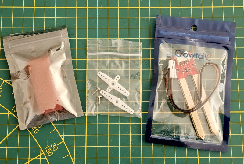

Sachet Arduino Nano, accessoires servo SG90 et capteur d'humidité du sol

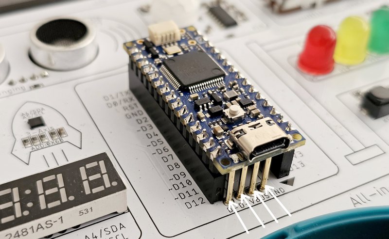

Dans la valise vous trouverez l’Arduino Nano R4 dans un sachet antistatique, avec sa mousse de protection. Au centre se trouvent les palonniers et la visserie de fixation destinés au servomoteur SG90. Enfin, sur la droite, le kit fournit un capteur d’humidité du sol. C’est un grand classique pour vos projets : planté dans un pot, il permet de détecter le besoin en eau d’une plante. Lorsque la terre devient trop sèche, l’Arduino peut par exemple faire coller le relais de la valise pour déclencher l’alimentation d’une pompe à eau et arroser la fleur automatiquement.

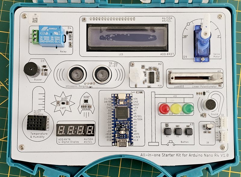

Vue d'ensemble de la platine Elecrow Arduino Nano R4
La vue d’ensemble confirme l’approche intégrée : le microcontrôleur Arduino Nano R4 prend place au centre, entouré de ses périphériques.
Cette disposition aérée permet une identification rapide des modules lors de l’exécution et du débogage de vos programmes.

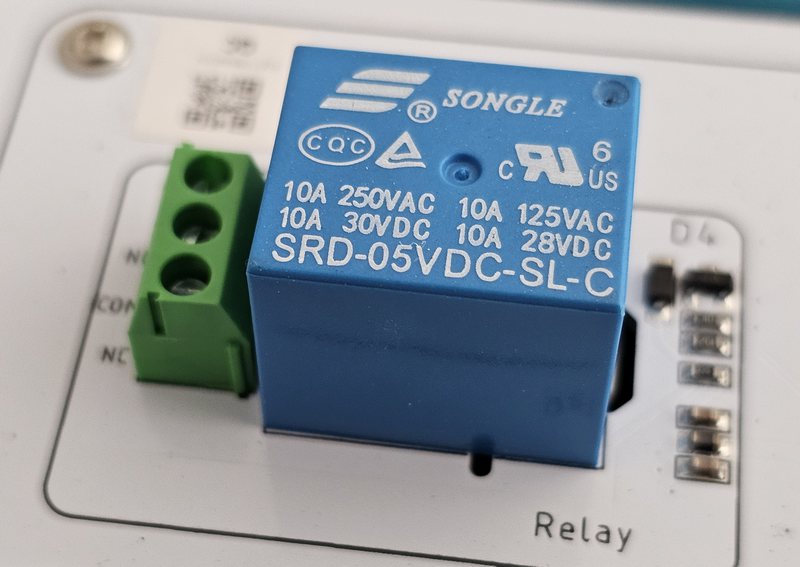

Relais électromécanique Songle sur platine Elecrow
Le Relais (Broche D4)
L’étage de puissance est confié à un relais électromécanique Songle (modèle SRD-05VDC-SL-C) piloté par la broche D4. Il dispose d’un bornier à vis 3 points (Commun, Normalement Ouvert, Normalement Fermé) permettant d’interfacer des charges importantes (jusqu’à 10A sous 250VAC ou 30VDC). Le circuit de commande intègre les composants de protection nécessaires (transistor de commutation et diode de roue libre) pour protéger la sortie du microcontrôleur.

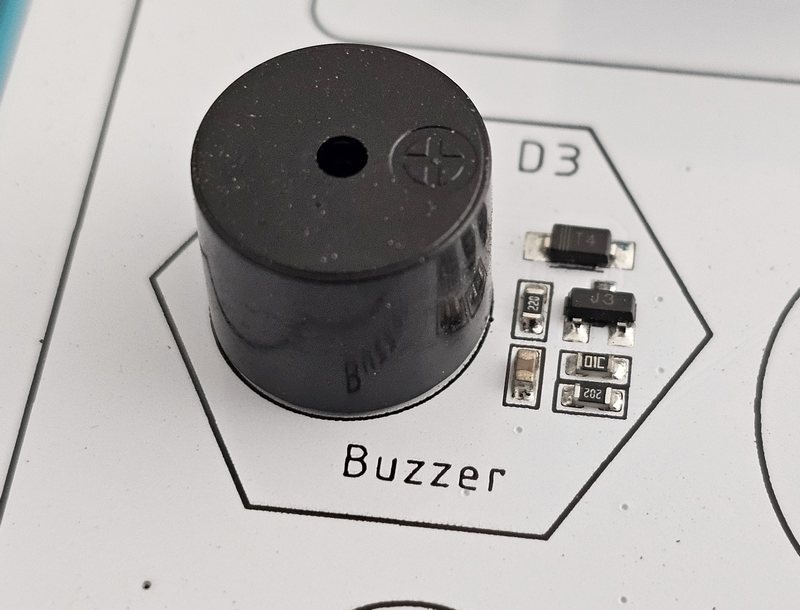

Module Buzzer sur platine Elecrow
Le Buzzer (Broche D3)
Connecté à la sortie D3, ce buzzer permet de générer des retours sonores ou des alarmes. La présence d’un transistor de commande sur le PCB garantit une consommation de courant faible, adaptée aux possibilités de la broche du Nano R4. Il est parfait pour valider auditivement l’état de vos systèmes embarqués.

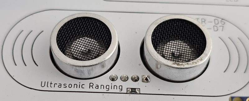

Capteur de distance à ultrasons
Le capteur de distance à ultrasons (Broches D6 et D7)
Incontournable en robotique, ce module de télémétrie utilise la broche D6 pour l’émission (Trigger) et D7 pour la réception (Echo). Le fait qu’il soit directement soudé sur la platine est un excellent point : cela élimine les erreurs de mesure souvent causées par des fils DuPont défectueux ou des vibrations mécaniques sur les montages volants.

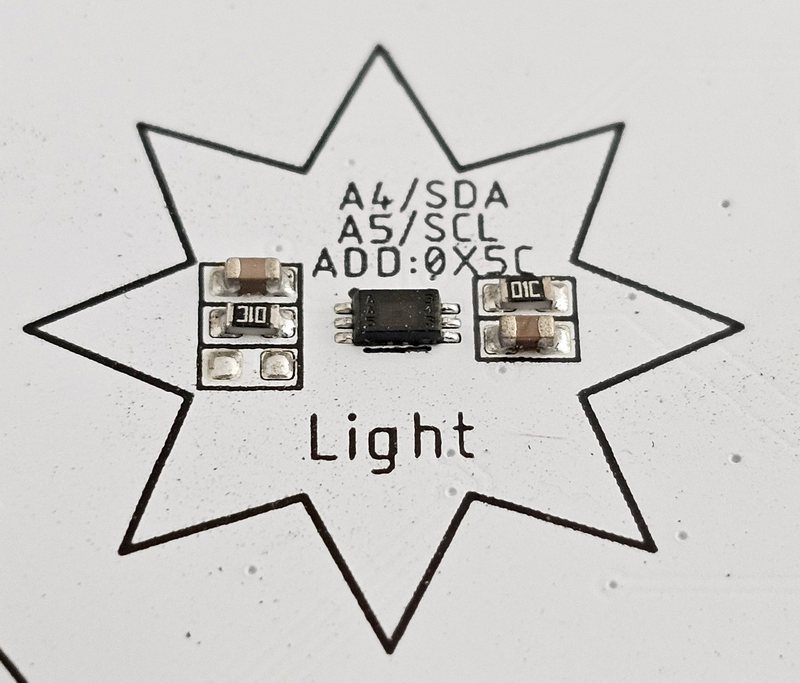

Capteur de luminosité I2C
Le capteur de luminosité (Bus I2C)
Contrairement aux simples photorésistances (LDR) analogiques souvent fournies dans les kits de base, Elecrow a opté ici pour un capteur numérique interfacé sur le bus I2C (broches A4/SDA et A5/SCL). La sérigraphie précise d’ailleurs son adresse matérielle (ADD:0x5C). Cela garantit des mesures d’éclairement fiables et simplifie l’exploitation des données dans le code.

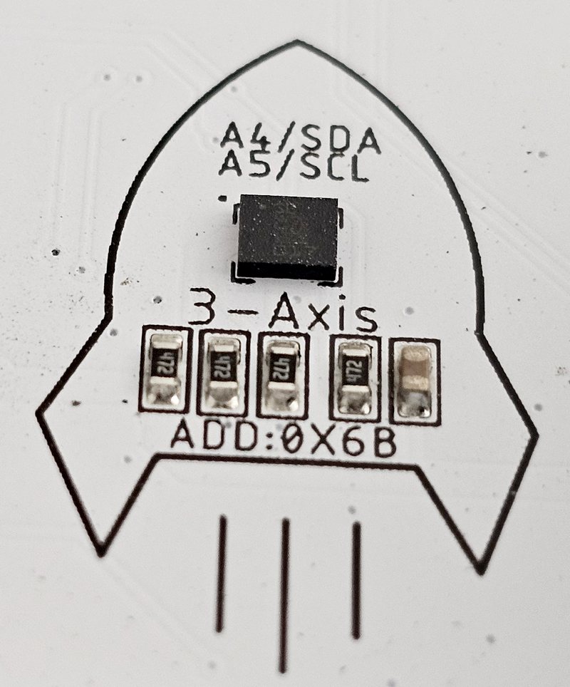

Capteur 3 axes I2C sur platine Elecrow
Le capteur 3 axes (Bus I2C)
Pour la détection de mouvement et d’inclinaison dans l’espace, la carte embarque un capteur 3 axes (accéléromètre/gyroscope). Tout comme le capteur de luminosité, il communique  via le bus I2C (broches A4/SDA et A5/SCL) à l’adresse0x6B. C’est idéal pour s’initier à la récupération de données inertielles.

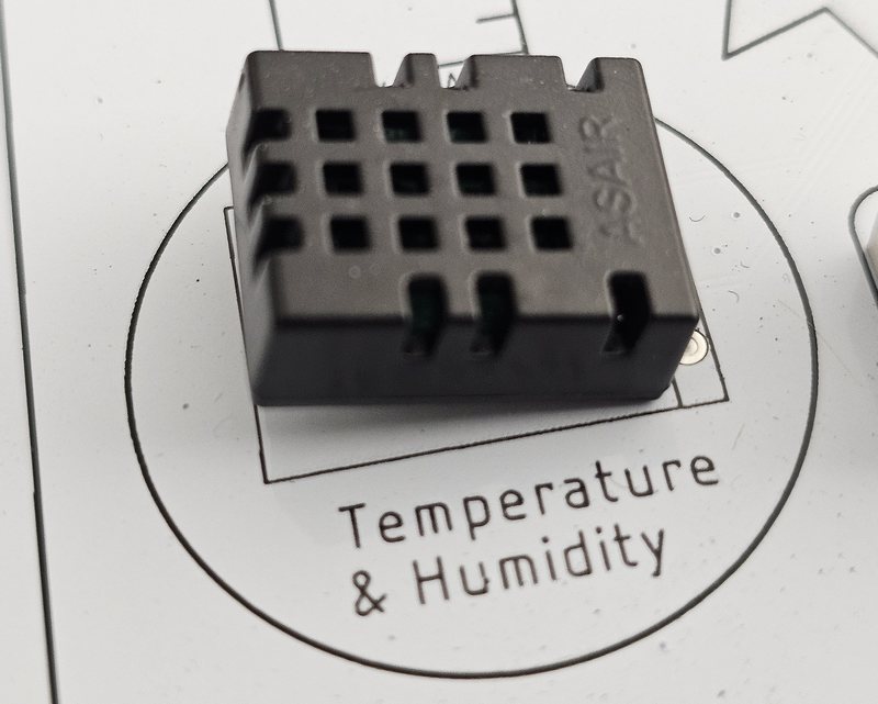

Capteur de température et d'humidité ASAIR
Le capteur de température et d’humidité
Un composant incontournable des kits de prototypage : le capteur de type DHT (ici estampillé ASAIR). Parfait pour les projets domotiques ou les stations météo, il permet de relever les données de l’atmosphère ambiante.

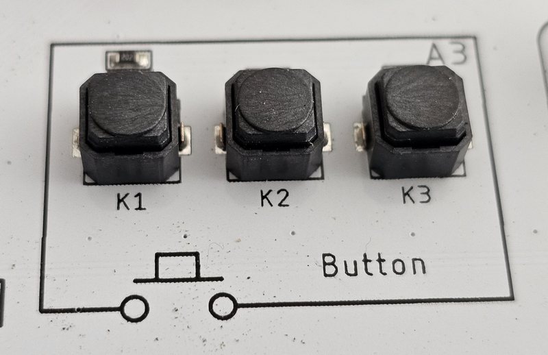

Boutons poussoirs K1 K2 K3
Le bloc de boutons-poussoirs (Broche A3)
Voici une conception matérielle qu’on retrouve souvent pour économiser les précieuses entrées/sorties du microcontrôleur. Les trois boutons (K1, K2, K3) sont regroupés sur une seule et même broche analogique (A3) grâce à un réseau de résistances (pont diviseur). Une simple lecture analogique sur A3 permet au programme de déduire précisément quel bouton vient d’être pressé.

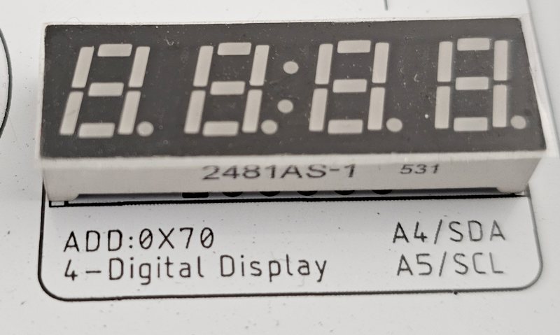

Afficheur 4 digits 7 segments I2C
L’afficheur 4 digits (Bus I2C)
Cet afficheur 7 segments à 4 chiffres est le candidat tout trouvé pour afficher des chronomètres, des horloges ou le retour visuel des capteurs. Autre bon point pour Elecrow : il est interfacé en I2C (adresse 0x70), ce qui libère un nombre considérable de broches par rapport à un afficheur classique à commande directe.

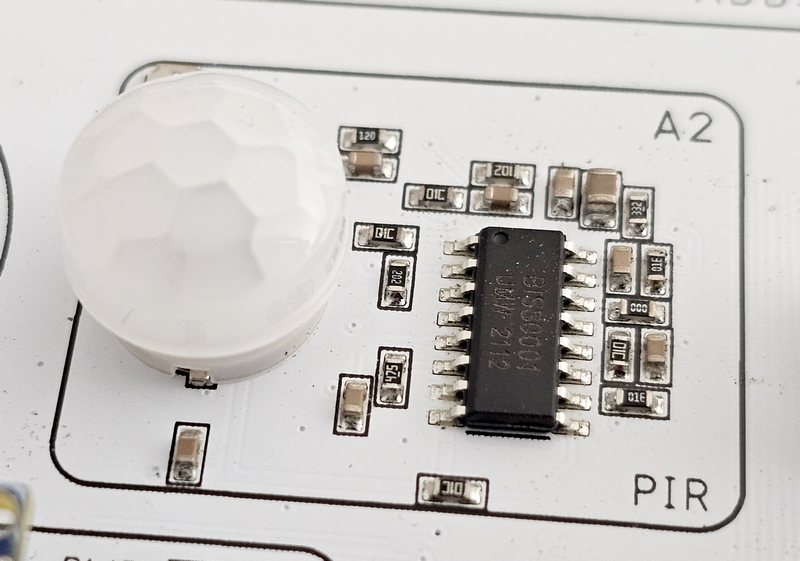

Détecteur de mouvement PIR
Le détecteur de mouvement PIR (Broche A2)
Architecturé autour du classique circuit intégré BISS0001, ce capteur infrarouge passif (PIR) doté de sa lentille de Fresnel permet de détecter une présence. Directement relié à la broche A2, il suffit de lire son état logique pour déclencher un relais ou un buzzer en cas de mouvement.

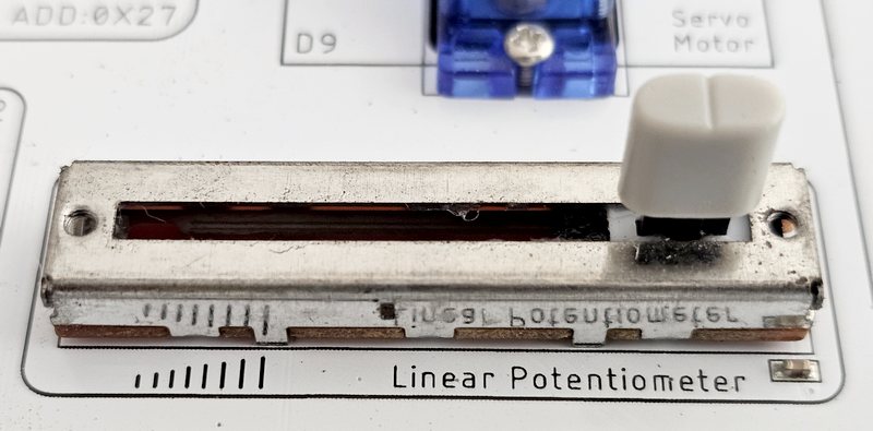

Potentiomètre linéaire
Le potentiomètre à glissière (Broche A0)
C’est un potentiomètre linéaire, comme on en trouve sur les tables de mixage. Il est branché sur l’entrée analogique A0. C’est l’idéal pour faire varier une valeur en douceur, comme la vitesse d’un moteur, le volume d’un buzzer ou l’intensité d’une lumière.

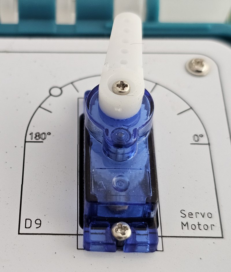

Servomoteur
Le servomoteur (Broche D9)
Pour mettre vos projets en mouvement, la carte intègre un petit servomoteur SG90 bleu tout à fait classique. Il est commandé par la broche D9. Petit détail pratique : la sérigraphie indique les angles de 0 à 180 degrés pour vous aider à vous repérer d’un coup d’œil.

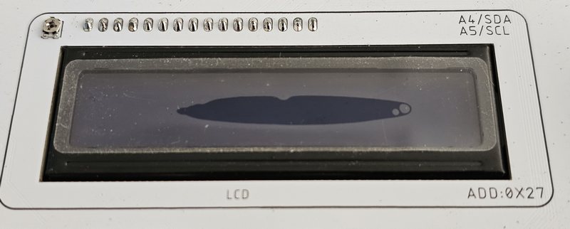

Écran LCD 1602

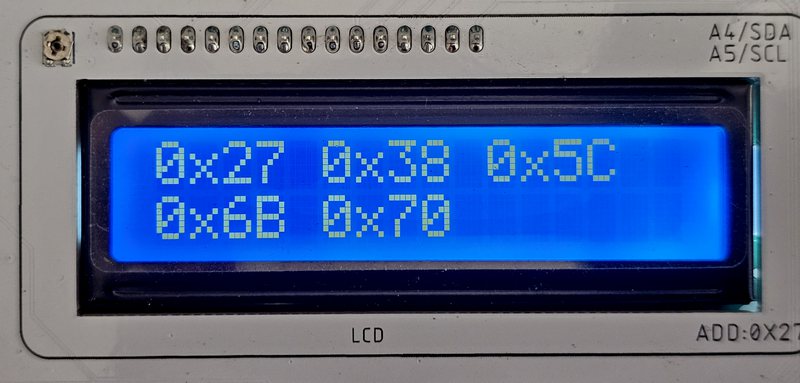

L’écran LCD (Bus I2C)
Un grand classique de l’Arduino : l’écran LCD capable d’afficher 2 lignes de 16 caractères. L’avantage ici, c’est qu’il est connecté en I2C (à l’adresse 0x27).
Affichage d’un programme de test du bus I2C
Au lieu d’utiliser une multitude de fils, deux broches suffisent pour afficher vos textes ou les valeurs de vos capteurs.

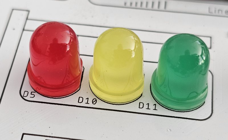

LEDs rouge jaune verte
Les trois LEDs (Broches D5, D10, D11)
Rien de tel que de faire clignoter une LED pour son premier programme. Vous avez ici un feu tricolore prêt à l’emploi avec une LED rouge (D5), une jaune (D10) et une verte (D11). C’est parfait pour indiquer visuellement l’état de votre montage.

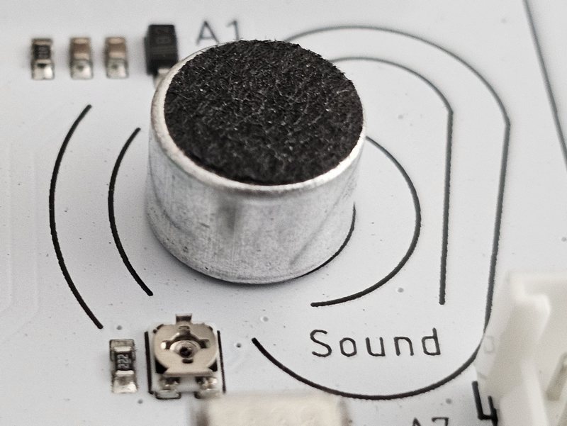

Capteur de son
Le capteur de son (Broche A1)
Ce petit micro capte le bruit ambiant et envoie son signal vers l’entrée analogique A1. Si vous regardez juste en dessous, vous verrez un petit composant carré avec une croix : c’est un potentiomètre qui vous permet d’ajuster la sensibilité du micro avec un simple tournevis (privilégiez un tournevis isolant).

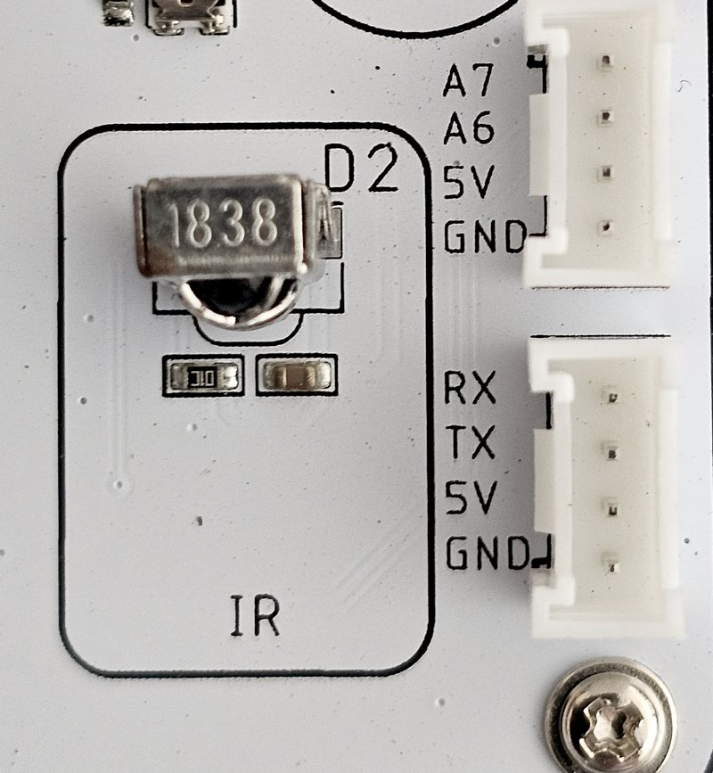

Récepteur Infrarouge et connecteurs
Le récepteur Infrarouge et les extensions (Broche D2)
Le composant marqué 1838 sert à recevoir les signaux d’une télécommande infrarouge, relié à la broche D2. Mais l’intérêt de cette zone, ce sont aussi les deux prises blanches situées juste à côté. Celle du haut permet de brancher facilement d’autres capteurs sur les entrées A6 et A7. Celle du bas vous donne accès au port série (RX et TX). C’est très bien pensé pour ajouter vos propres modules si ceux de la carte ne vous suffisent pas !

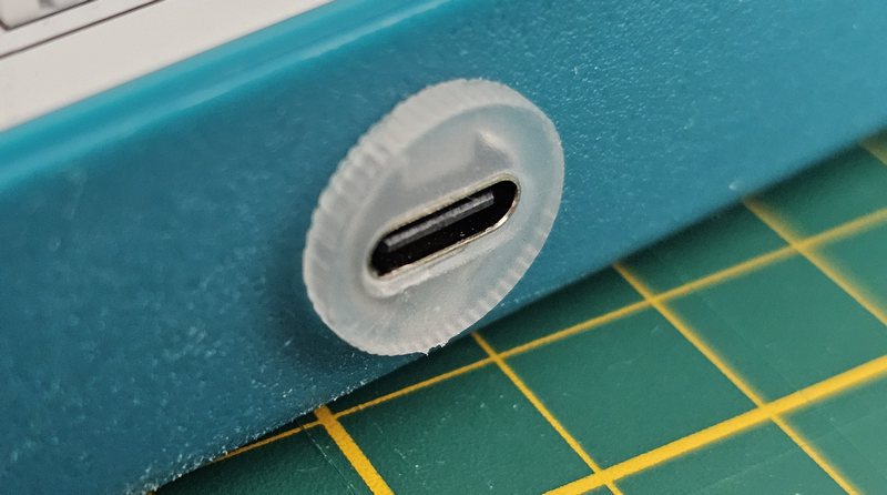

Charger un programme dans l’Arduino Nano R4
Sur le côté droit de la valise, vous remarquerez la présence d’une prise USB-C. C’est tout simplement l’accès direct à l’Arduino Nano R4. En la reliant à votre ordinateur, c’est par là que vous allez téléverser vos nouveaux programmes. Mais elle a un autre avantage très pratique : une fois votre programme en mémoire, vous n’avez plus besoin d’ordinateur. Branchez simplement une alimentation USB 5V classique (comme un chargeur de téléphone ou une batterie externe) sur cette prise, et la valise démarrera toute seule pour exécuter votre code de façon autonome.

        int valPot = analogRead(PIN_POT); // On lit la glissière (valeur de 0 à 1023)
        float voltage = valPot * (5.0 / 1023.0); // On convertit cette valeur en Volts
        lcd.setCursor(0, 1);
        lcd.print("V: ");
        lcd.print(voltage, 2); // Affiche la tension avec 2 chiffres après la virgule
        lcd.print(" Volts   ");
      break;
    // CAS 5 : LE TEST DU SERVOMOTEUR
    case MODE_TEST_SERVO:
      if (millis() - lastUpdate > 50) {
        lastUpdate = millis();
        int valPot = analogRead(PIN_POT); // On utilise la glissière pour piloter le moteur
        // On transforme la course de la glissière (0 à 1023) en un angle (0 à 180 degrés)
        int angle = map(valPot, 0, 1023, 0, 180);
        myservo.write(angle); // On déplace le moteur
        lcd.print("Angle: ");
        lcd.print(angle);
        lcd.print(" deg   ");
      break;

    case MODE_TEST_SOUND:
      if (millis() - lastUpdate > 100) {
        int valSound = analogRead(PIN_SOUND); // On écoute le micro
        lcd.print("Niveau: ");
        lcd.print(valSound);
        lcd.print("    ");
        // Vu-mètre avec les LEDs : plus on fait de bruit, plus on allume de LEDs
        digitalWrite(PIN_LED_G, valSound > 100 ? HIGH : LOW);
        digitalWrite(PIN_LED_Y, valSound > 300 ? HIGH : LOW);
        digitalWrite(PIN_LED_R, valSound > 600 ? HIGH : LOW);
      break;

    case MODE_TEST_DHT:
      if (millis() - lastUpdate > 1000) { // Mise à jour toutes les secondes seulement
        dht.read();
        float temp = dht.getTemperature();
        float hum = dht.getHumidity();
        lcd.print("T:");
        lcd.print(temp, 1); // Température
        lcd.print("C H:");
        lcd.print(hum, 1);  // Humidité
        lcd.print("% ");
      break;

          // Lecture manuelle pour le BH1750 à l'adresse 0x5C
          Wire.requestFrom(0x5C, 2);
          if (Wire.available() == 2) {
            uint16_t val = Wire.read() << 8 | Wire.read(); float lux = val / 1.2; // Conversion brute en Lux lcd.print("Lum: "); lcd.print(lux, 0); lcd.print(" lx "); } } else { lcd.print("ERR INIT I2C "); // Affiche une erreur si le capteur est mal branché } } break; // CAS 9 : LE TEST DE L'ACCÉLÉROMÈTRE case MODE_TEST_IMU: if (millis() - lastUpdate > 300) {
