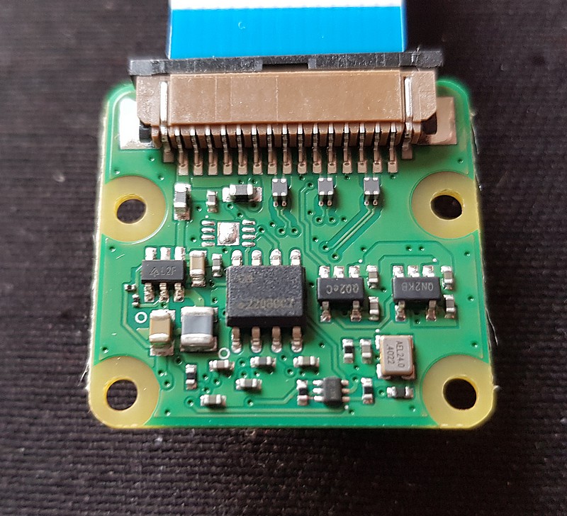

Le capteur Sony IMX708

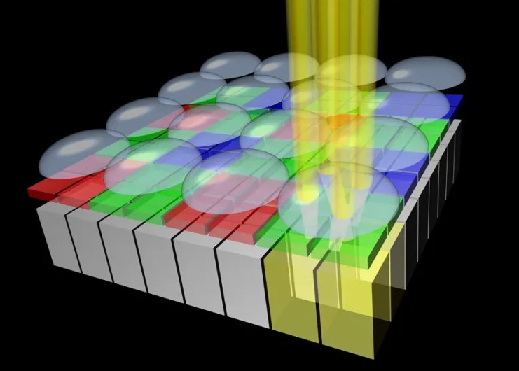

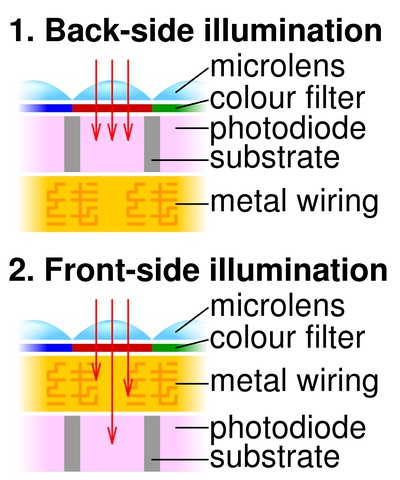

Le capteur IMX708 équipe de nombreux smartphones. Il intègre les technologies les plus récentes de Sony. Le capteur est rétroéclairé :
Les capteurs plus anciens (2) reçoivent la lumière au travers de liaisons de connexion métallique, ce qui diminue la quantité de lumière.
Les capteurs récents comme ceux des caméras Pi reçoivent la lumière directement sur les photodiodes (1), ce qui améliore la sensibilité.

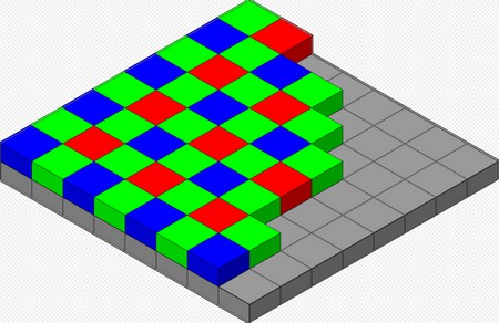

Comme tous les capteurs photo/vidéo, l’IMX708 est recouvert par une matrice colorée dite de Bayer qui filtre la lumière pour chaque pixel n rouge, vert ou bleu.
Ainsi chaque pixel ne reçoit qu’une couleur. En raison de la sensibilité de l’œil humain il y a 50% de filtres verts, 25% de rouge et 25% de bleu. Pour recréer une image complète, il faut procéder à une opération dite de dé-matriçage. Cela permet par interpolation de recréer pour chaque pixel les couleurs manquantes. Par exemple pour un pixel sensible au rouge, le capteur recrée les valeurs des couleurs bleu et vert en calculant une valeur approchée en fonction des pixels bleu et vert voisins. Cela permet de sortir une image avec le même nombre de pixels que le capteur, mais avec des valeurs approchées.
Une autre solution est de récupérer une image « brute » ou RAW sans interpolation, puis de la traiter sur l’ordinateur qui est beaucoup moins limité que les caméras, aussi bien en consommation électrique qu’en temps de traitement. On obtient alors des images de bien meilleure qualité que ce que peut délivrer une PiCam. C’est possible avec ces caméras.

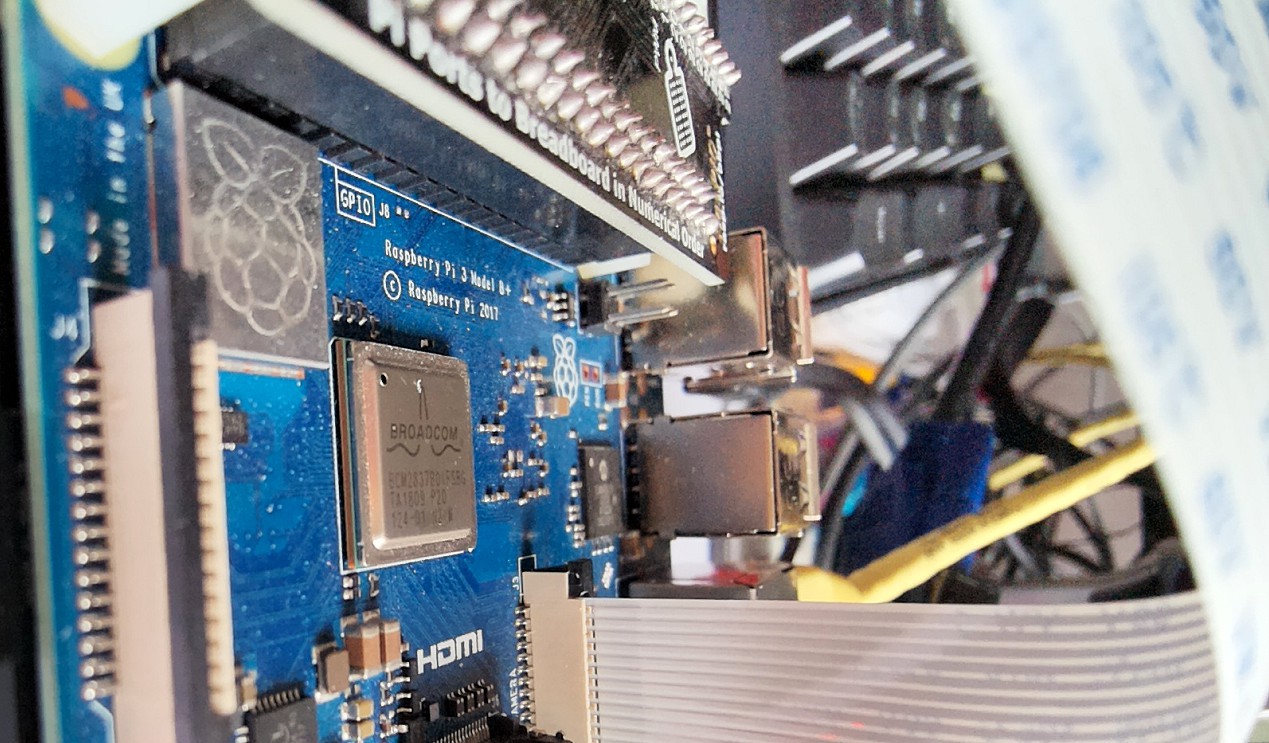

Utiliser les caméras v3 sur des Raspberry Pi 2, 3, Pi Zero
Test de la Caméra HQ sur Raspberry Pi 3 A+
Test de la PiCam v3 sur Raspberry Pi 3 B+ Brésilien (PCB Bleu)

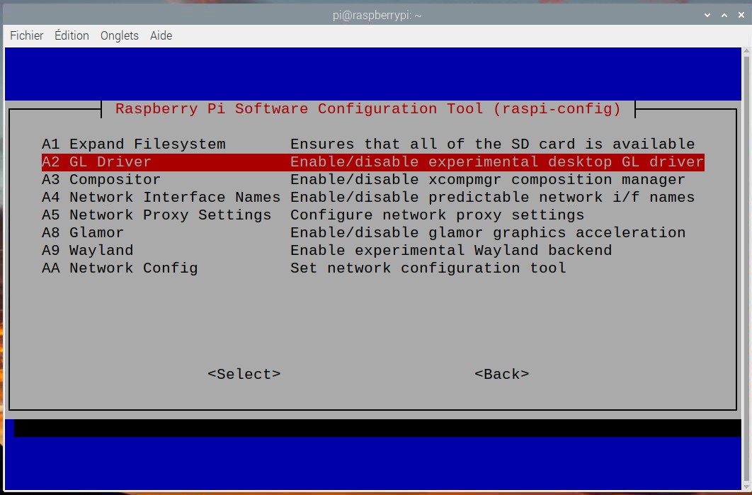

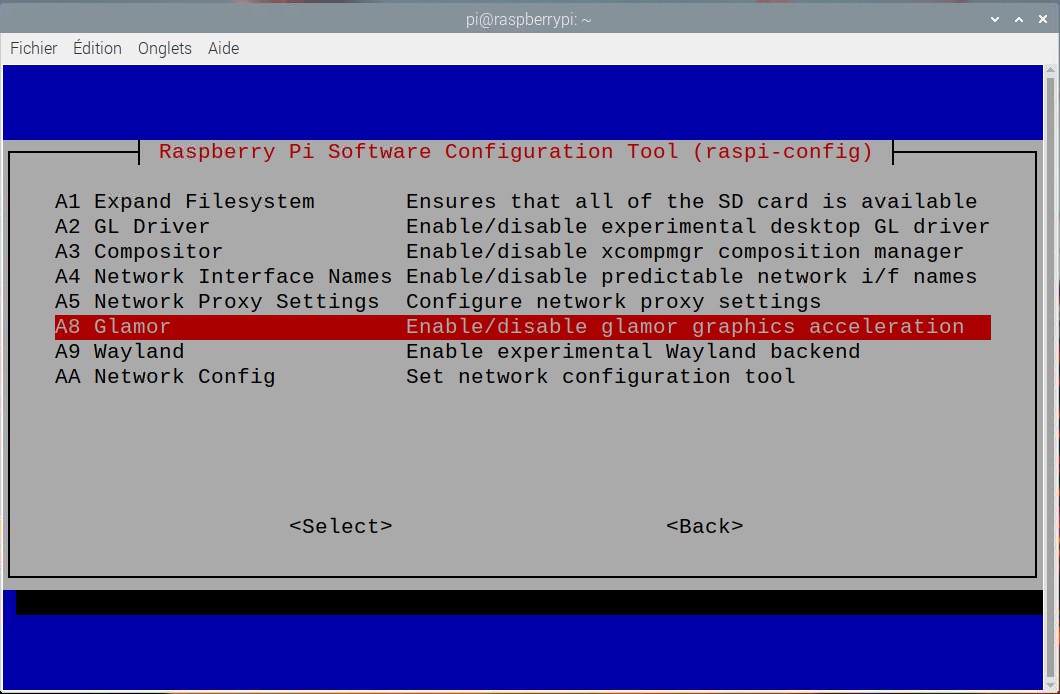

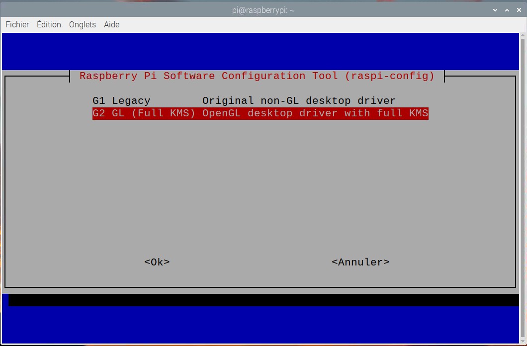

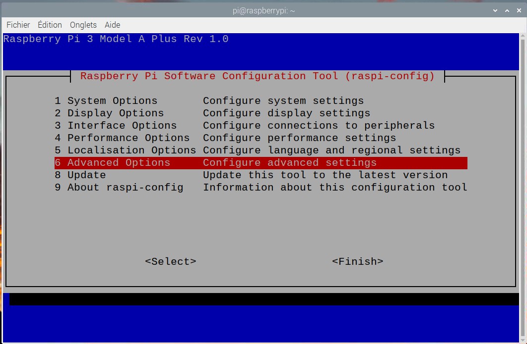

Alors que l’utilisation des caméras ne pose pas de problème sur le Raspberry Pi 4 avec la dernière version de Raspberry Pi OS, les versions précédentes du Raspberry Pi nécessitent une configuration préalable pour pouvoir utiliser les PiCam v3. Il faut de toute façon un Raspberry Pi OS Bullseye (la dernière version).
Ouvrez raspi-config :
sudo raspi-config
Descendez dans les options avancées (6)
Activez le GL DRIVER FULL KMS (A2 => G2)
Activez l’accélération graphique GLAMOR (A8)
Redémarrez le Raspberry Pi et la caméra devrait maintenant fonctionner.

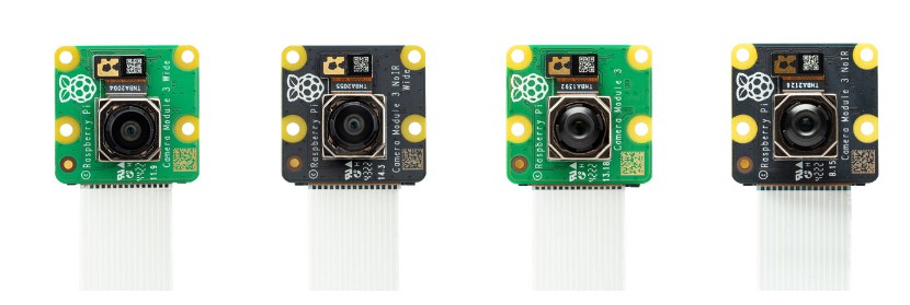

Les Caméras Pi v3
Les nouvelles caméras sorties début janvier 2023 sont décrites dans une notice publiée par la Fondation Raspberry Pi.
Description

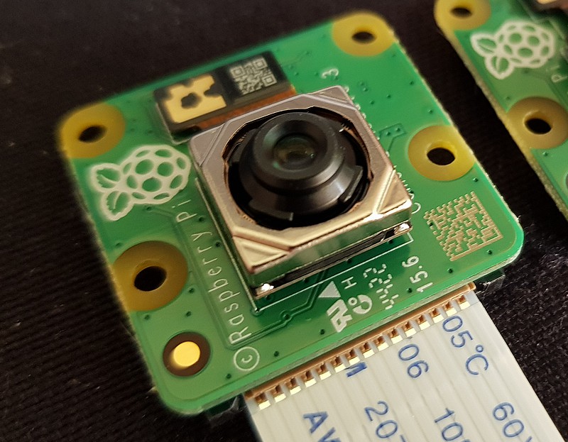

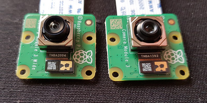

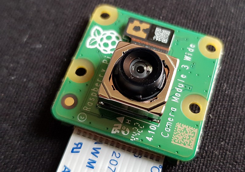

La PiCam v3 est une caméra compacte pour le Raspberry Pi. Elle est équipée d’un IMX708 de 12 mégapixels avec HDR, et dispose d’un autofocus à détection de phase. La PiCam v3 est disponible en version objectif standard et en version grand angle, toutes deux disponibles avec ou sans filtre infrarouge.
La PiCam v3 peut être utilisé pour prendre des vidéos full HD ainsi que des photos, et dispose d’un mode HDR jusqu’à 3 mégapixels. Son fonctionnement est entièrement pris en charge par la bibliothèque libcamera, y compris la fonction d’autofocus rapide.
Facile à utiliser pour les débutants, elle offre de nombreuses possibilités aux utilisateurs avancés. La PiCam v3 est compatible avec tous les ordinateurs Raspberry Pi disposant d’un connecteur CSI.
La taille du circuit imprimé et les trous de montage restent les mêmes que pour la PiCam v2. Cependant la dimension Z (hauteur) diffère : en raison de l’amélioration de l’optique, la PiCam v3 est plus haute de quelques millimètres que le module caméra v2. Elle n’est donc pas compatible avec les anciens boîtiers.
Toutes les variantes de la PiCam v3 possèdent :

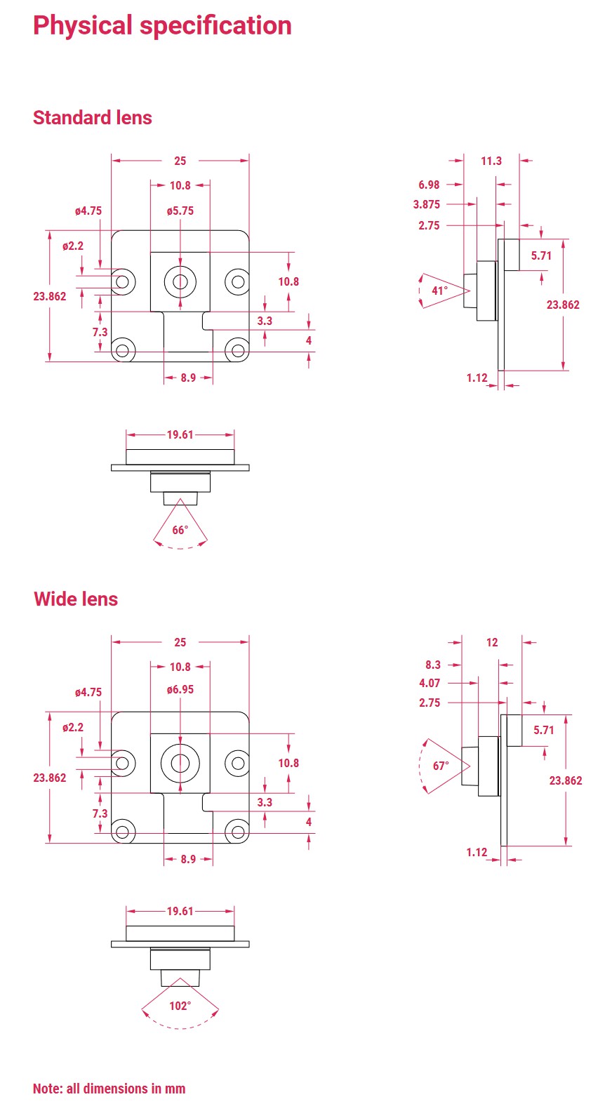

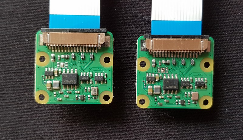

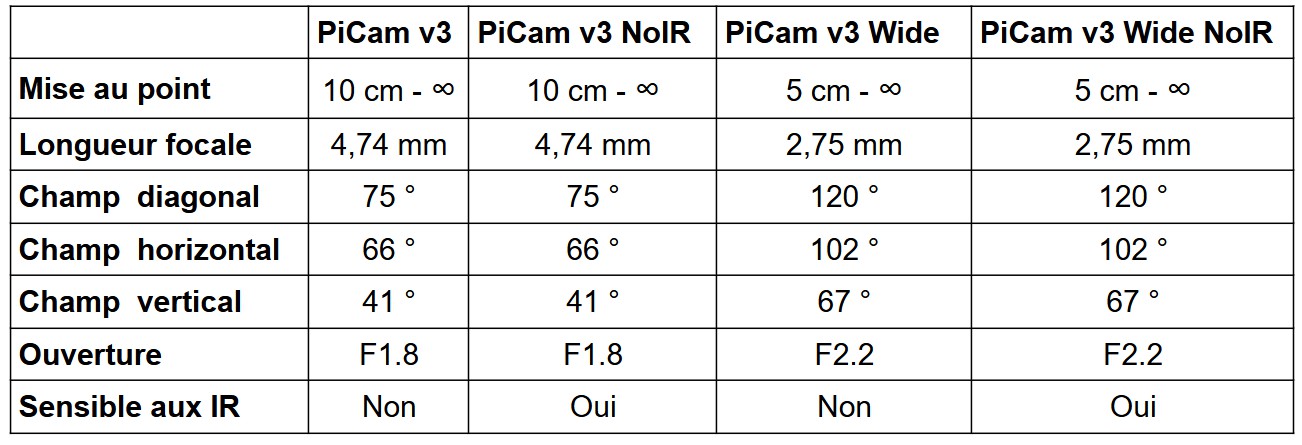

Comparatif
Dimensions
Détection du type de caméra

La commande libcamera-hello –list-camera fournit les informations nécessaires. Le type de caméra est indiqué en clair, avec la précision du grand angle (wide) ou de l’infrarouge (NoIR).

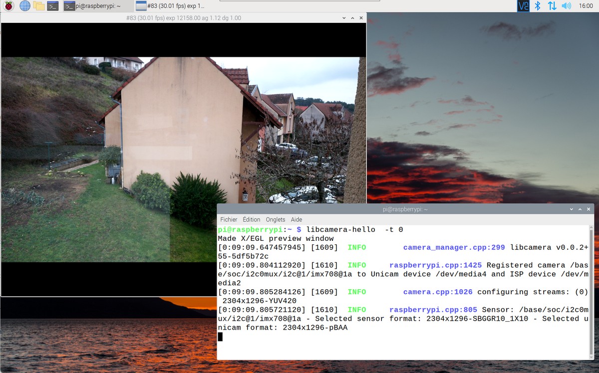

Test de la caméra « Normale » sur le Raspberry Pi 4

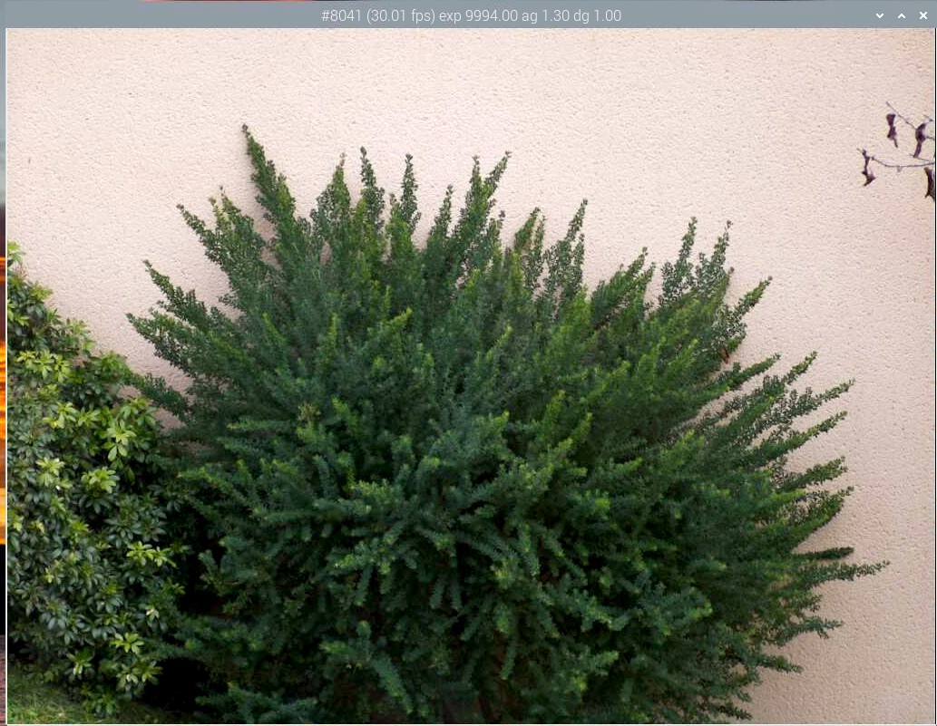

C’est toujours la même commande avec cette fois le paramètre  -t 0
Une fenêtre de prévisualisation s’ouvre et affiche l’image enregistrée par la caméra (ici avec un objectif normal)

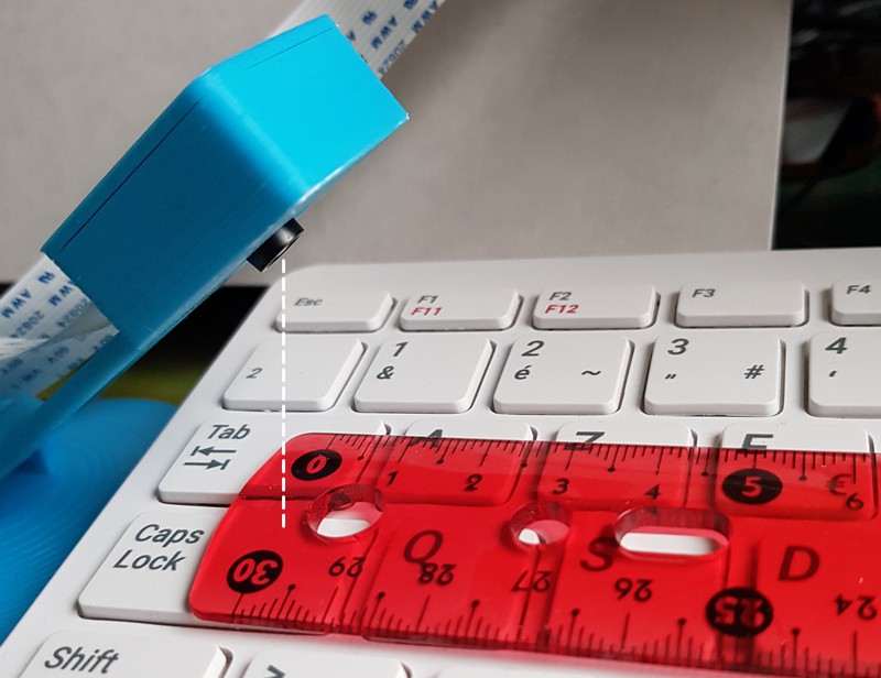

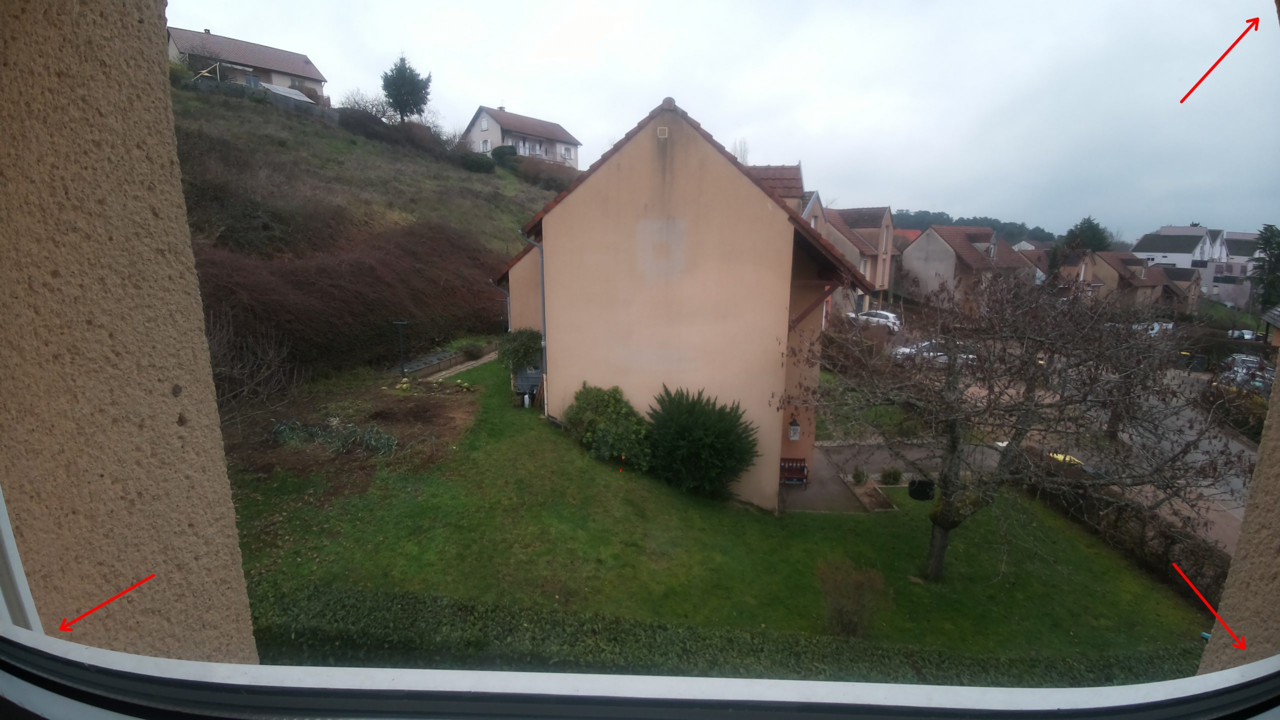

La caméra Wide a une ouverture plus grande. La mise au point peut se faire à plus faible distance que pour l’objectif « standard ». (c’est dû à la focale plus courte). Toujours prise du même endroit, l’image ci-dessous permet de juger du résultat.
Image au format maxi – Cliquez pour agrandir
Pas de vignettage visible mais on note une légère déformation dans les angles pas rédhibitoire si on fait de la surveillance ou de la lecture de QRcode.

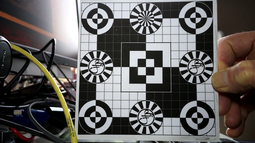

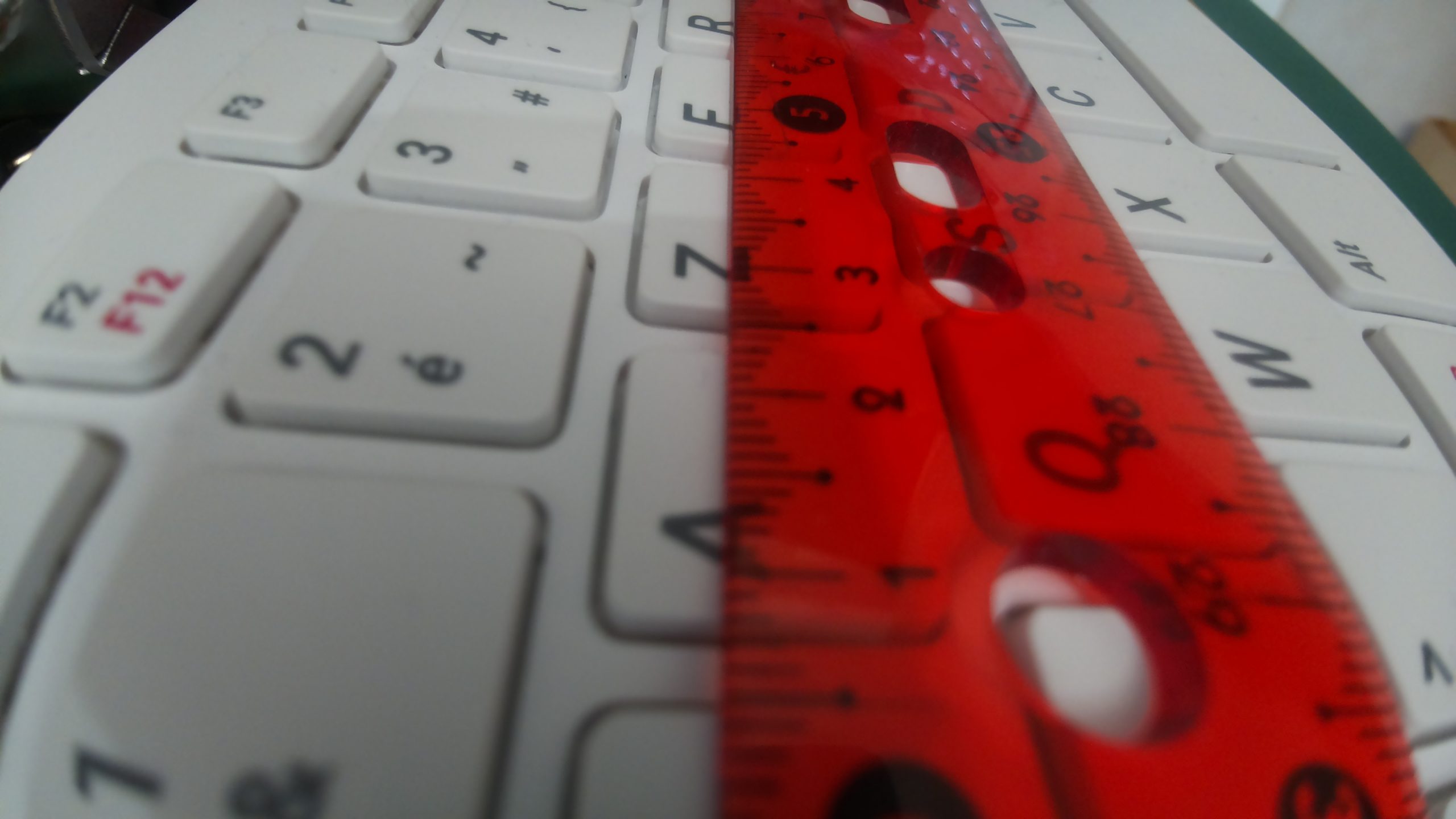

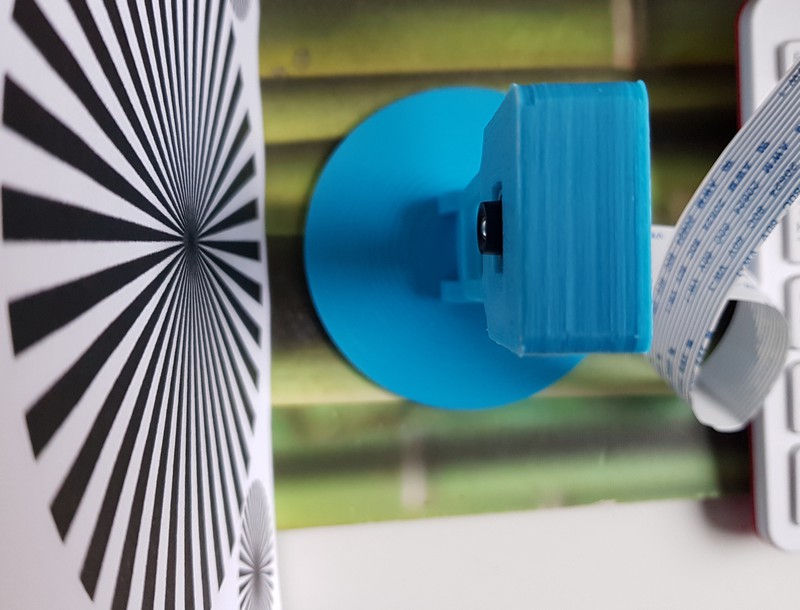

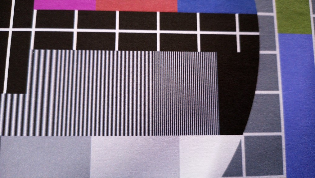

La caméra est positionnée environ à 45°et l 0 de la règle est sous l’objectif de la caméra.
La netteté est rapidement atteinte et les graduations sont nettes à partir du marquage 3 ou 4 cm (je vous laisse calculer l’hypoténuse 😉  )
Ici une mire est placée devant la caméra à faible distance et la mise au point se fait correctement. On a toujours une légère déformation dans les angles.

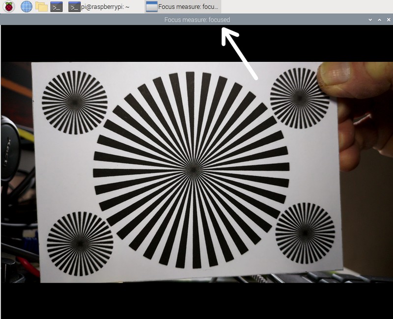

Mise au point automatique
Les test de mise au point sont corrects et la caméra répond rapidement. Les mires ci-dessus sont déplacées avant la prise de vue et la netteté des images est au rendez vous, même à courte distance (dernière image). Les images sont brutes, non retouchées ni retaillées.
Il est possible d’ajouter dans la barre de la fenêtre l’indication de verrouillage du focus de la caméra.
libcamera-hello –info-text « Focus Measure %afstate »
Exemple de fonctionnement de l’autofocus.

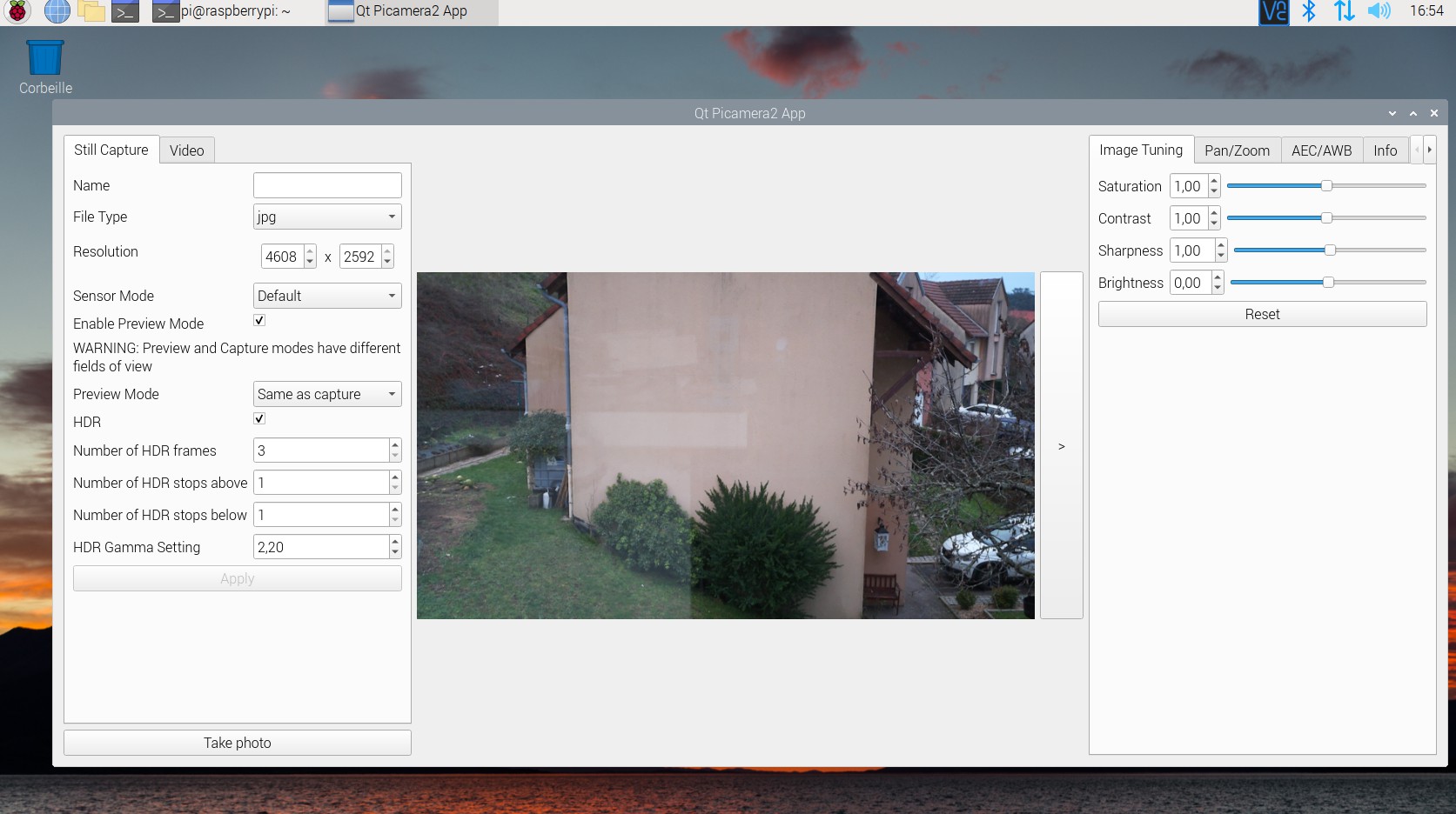

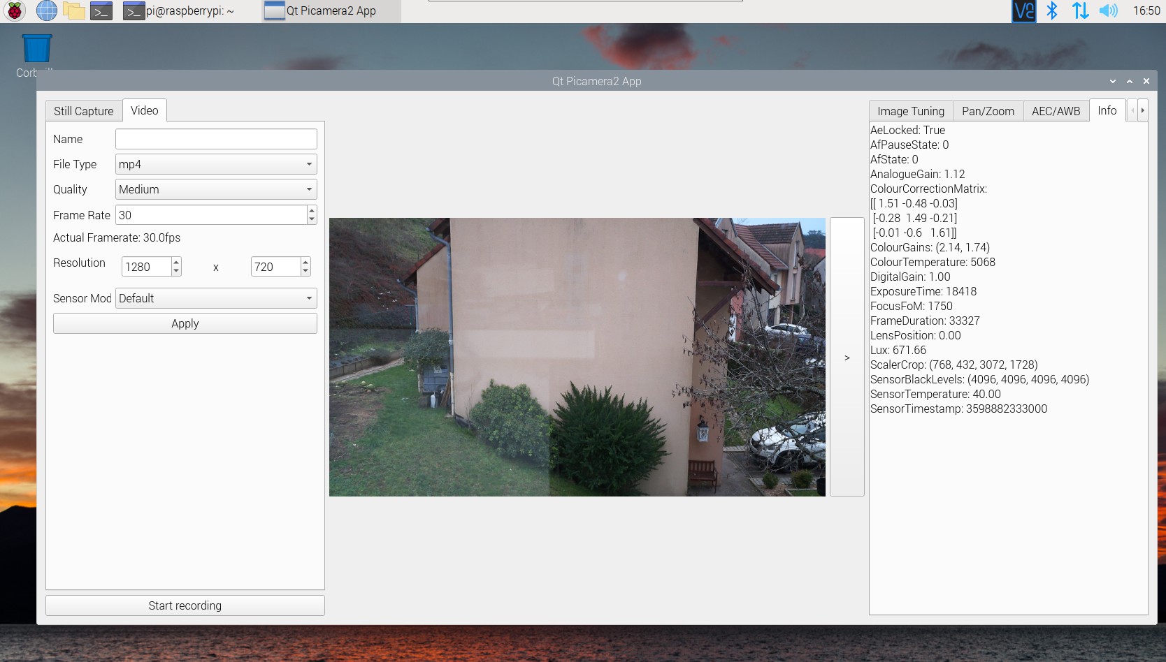

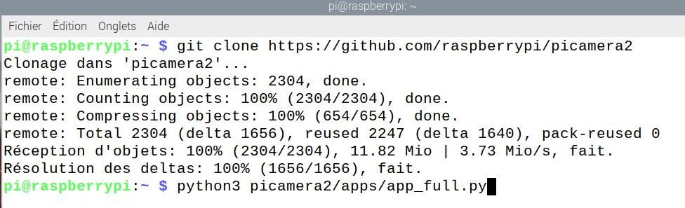

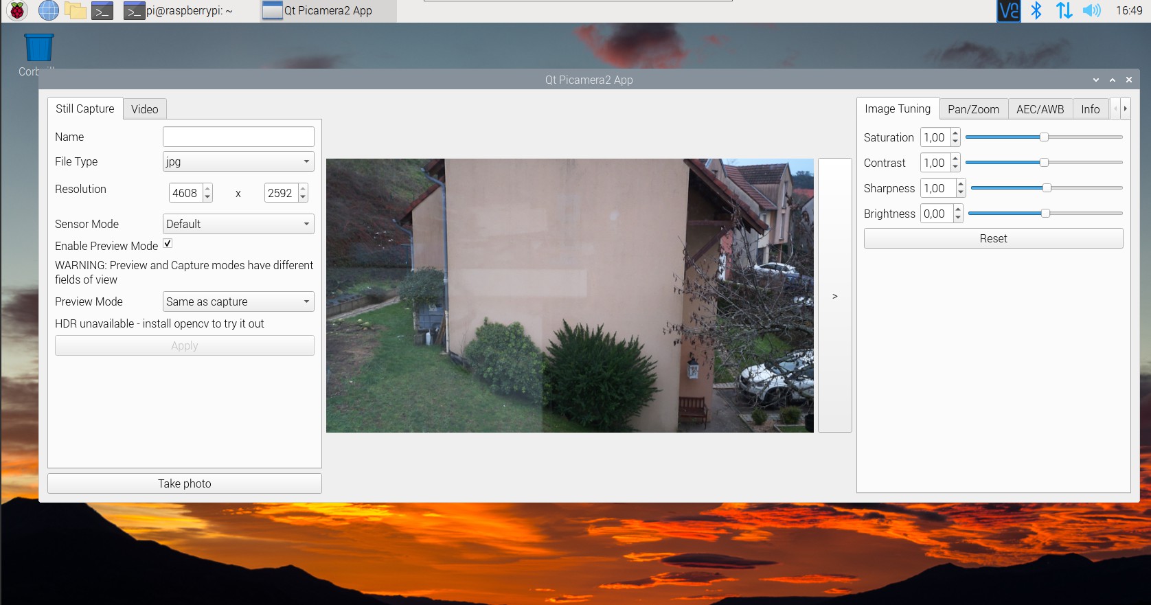

Utilisation de l’application  Qt Picamera2 app
Cette application offre un.e interface graphique pour contrôler la caméra connectée au Raspberry Pi. Sur un Raspberry Pi avec 1Go de RAM elle peut planter. Prévoyez au minimum 2Go.  Il faut commencer par l’installer :
Ensuite on peu démarre l’application graphique :
python3 picamera2/apps/app_full.py
Ah, le HDR n’est disponible dans l’appli que si opencv est installé, allez hop, on l’installe :
sudo apt install python3-opencv
et on relance l’application.
Cette fois c’est bon on accède aux paramètre du HDR, prendre une photo, changer la résolution… . A droite vous pouvez modifier les paramètres de l’image
Pour la vidéo il suffit d’ouvrir l’onglet correspondant. On peut également choisir un certain nombre de paramètres, type de fichier, qualité, nombre de trames par seconde, résolution…

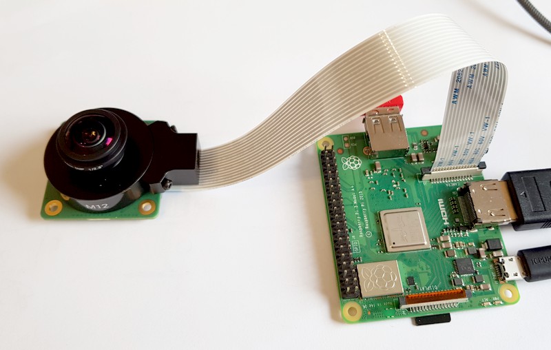

La nouvelle caméra Raspberry Pi HQ avec monture M12

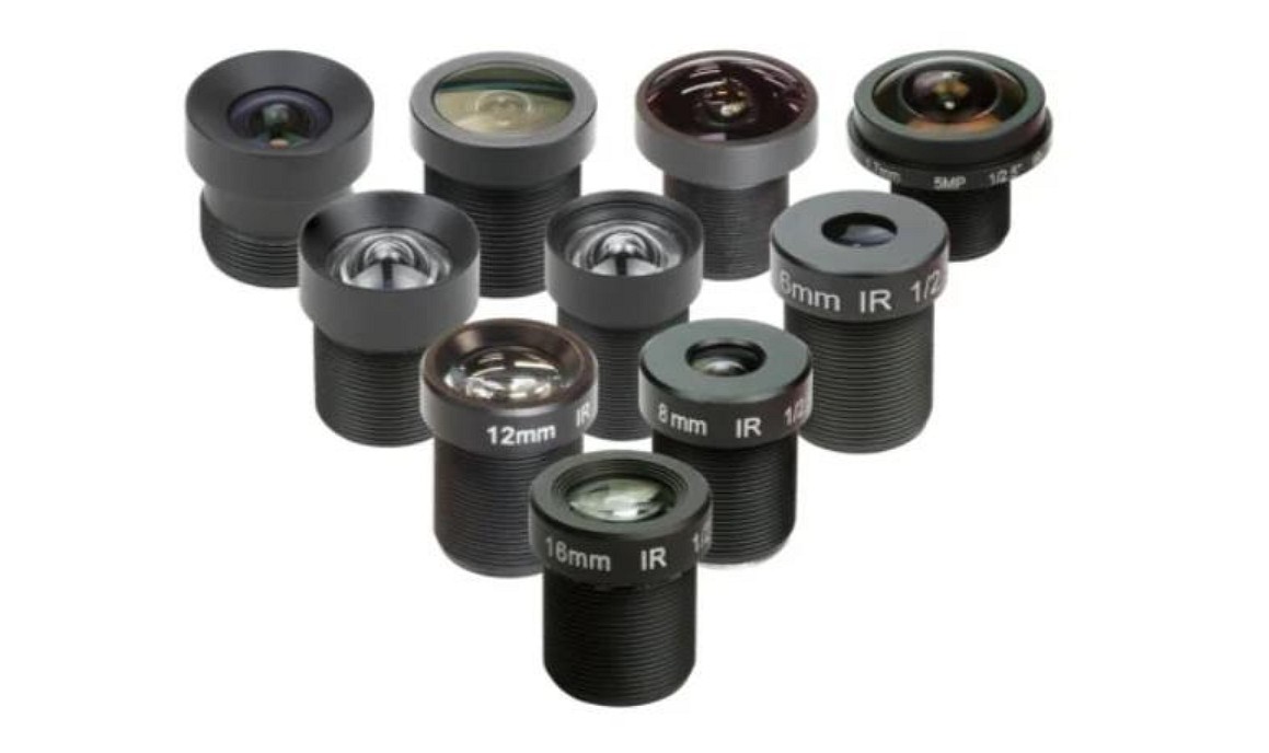

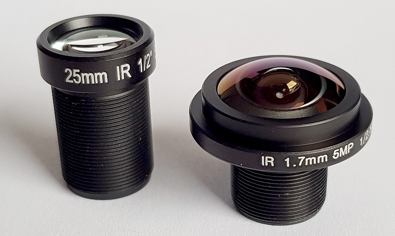

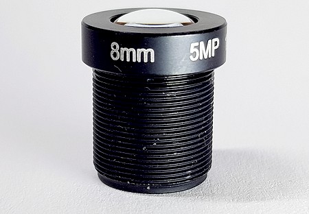

Les objectifs M12
A la demande d’utilisateurs industriels qui ont opté pour la caméra HQ et ont dû ajouter des adaptateurs pour utiliser des objectifs à monture M12, la Fondation Raspberry Pi a sorti cette caméra HQ avec une monture H12, car les objectifs fisheye et autres objectifs spécialisés sont plus facilement disponibles dans ce format.
On trouve des objectifs à focale fixe comme ceux-ci, légèrement moins chers et bien adaptés pour des caméras montées à poste fixe.
Pour des applications nécessitant des retouches fréquentes les objectifs réglages comme ceux-ci conviennent mieux.
Mes objectifs M12

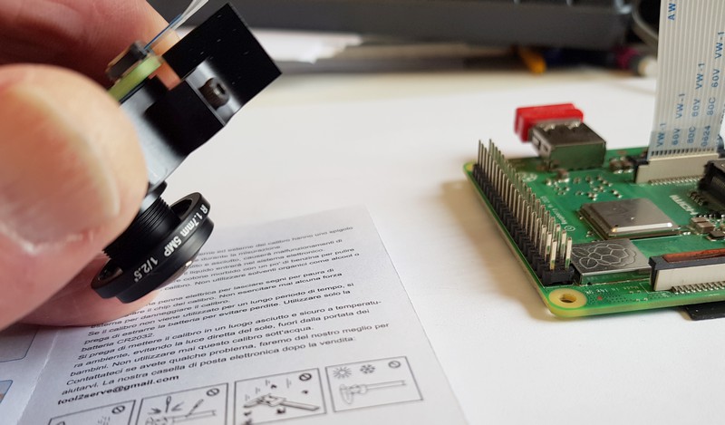

Pour ma part j’ai quelques objectifs en monture M12 que j’utiliserai pour les tests avec la caméra HQ :

Ce nouveau modèle a des caractéristiques identiques à celle de la caméra d’origine. Simplement elle dispose d’une monture M12 (ou monture type S) au lieu d’une monture C-CS. Vous avez les essais de la caméra dans les articles précédents, je ne vais reprendre que les tests avec quelques objectifs du grand angle au téléobjectif, en monture M12.

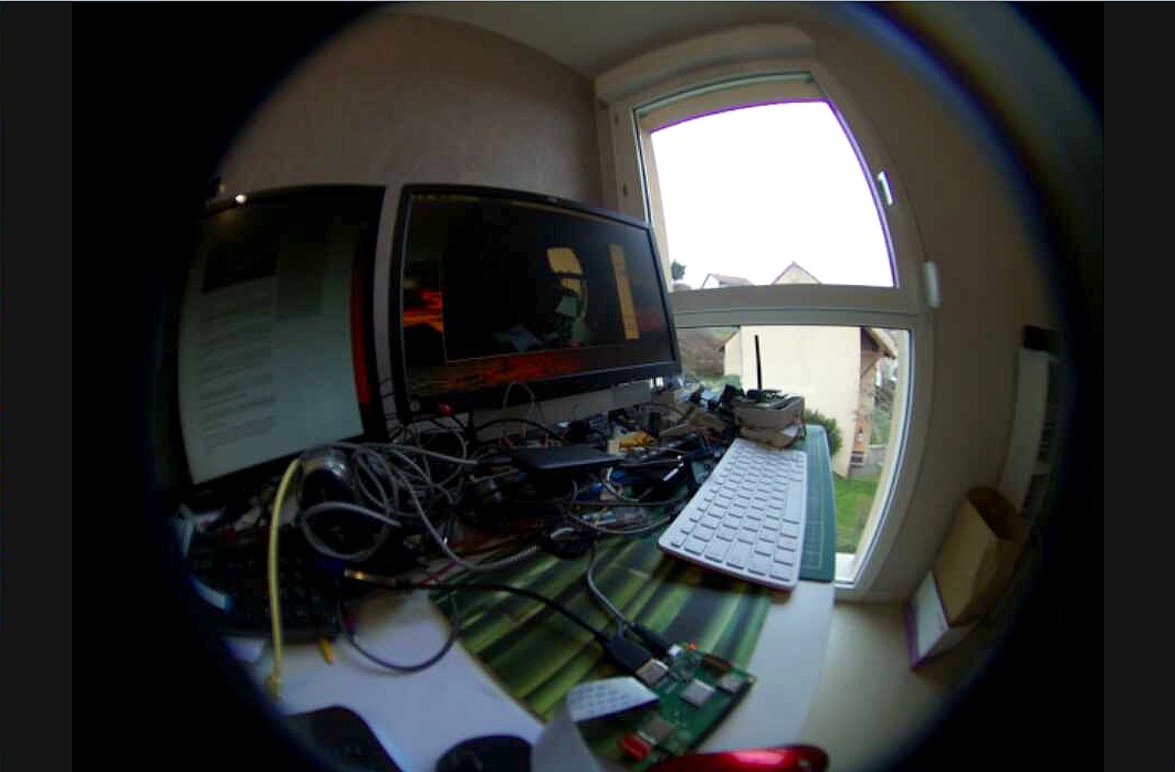

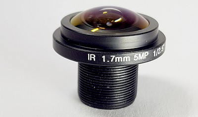

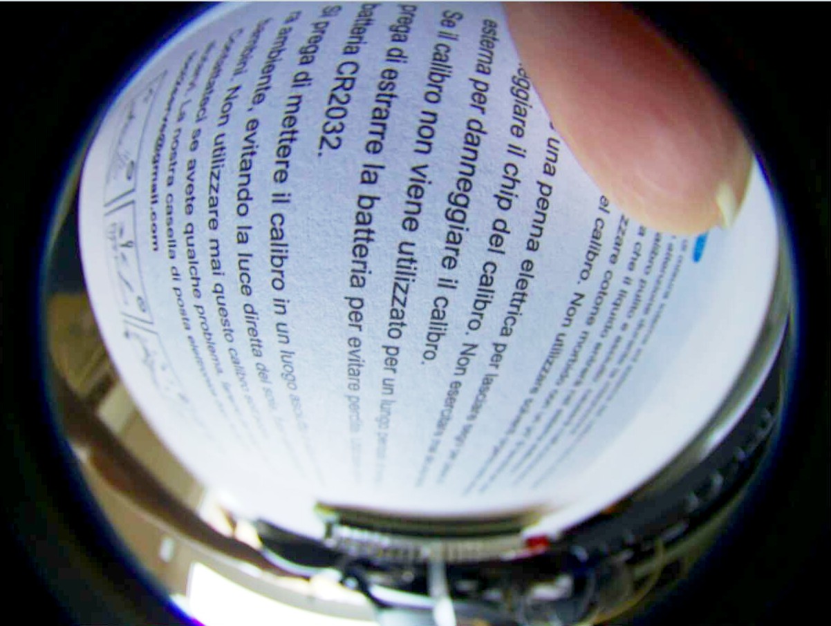

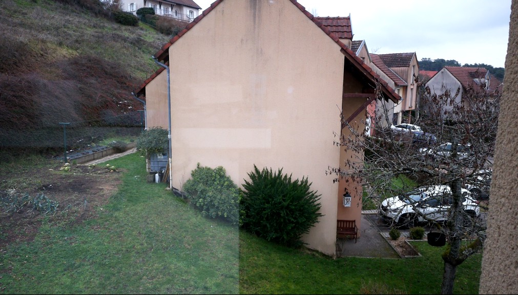

Fish eye 1,7 mm

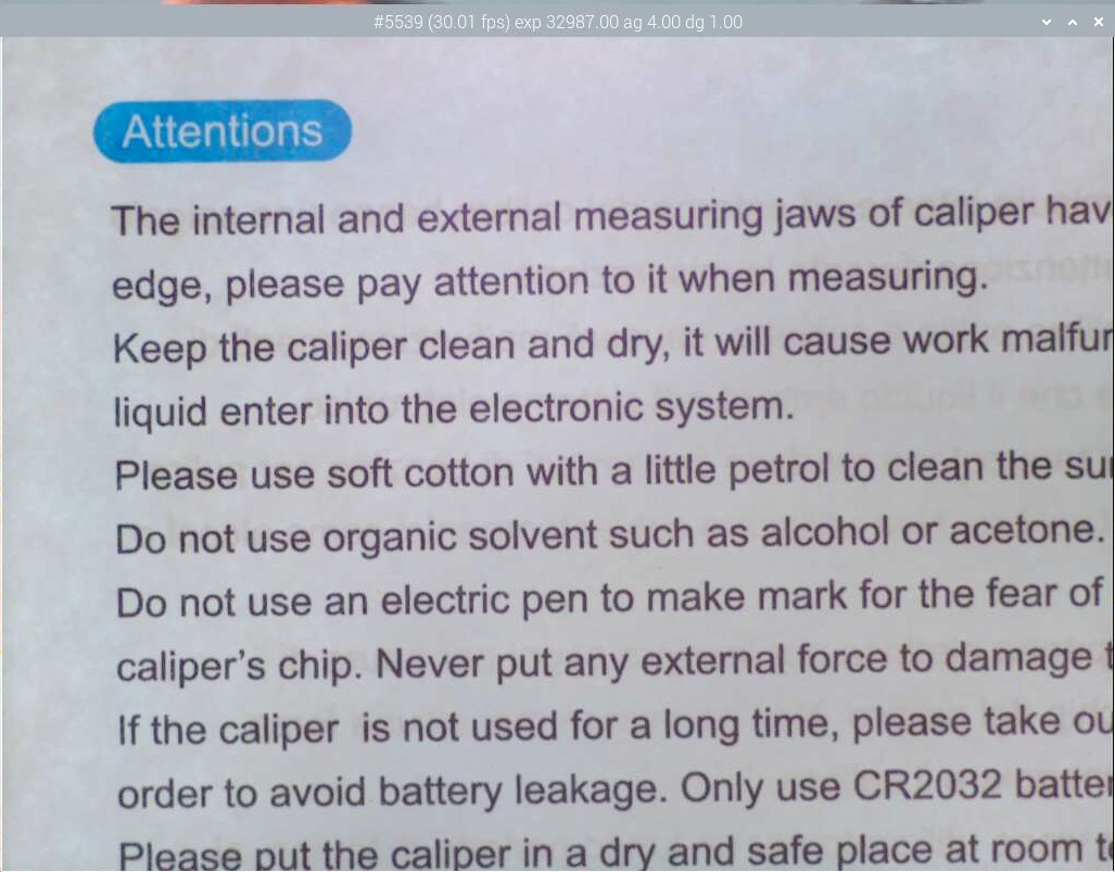

Premier test avec la caméra HQ équipée du Fish eye. Prise de vue sur une notice, la qualité d’image est belle et la mise au point à quelques cm de la feuille ne pose pas de problème (ici il suffit de visser/dévisser l’objectif pour assurer la mise au point.

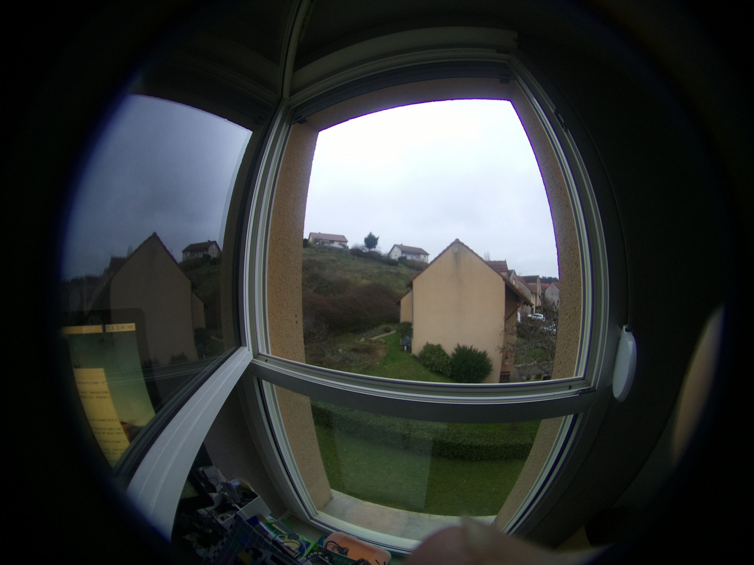

Le fish eye permet de surveiller une zone importante. Le constructeur annonce un champ de 170° ce qui semble bien correspondre. Comme son nom l’indique, il transforme l’image et Il introduit une distorsion qui courbe les lignes droites d’autant plus fortement qu’elles sont loin du centre de l’image. De nombreux programmes et/ou applications permettent de corriger ces déformations.

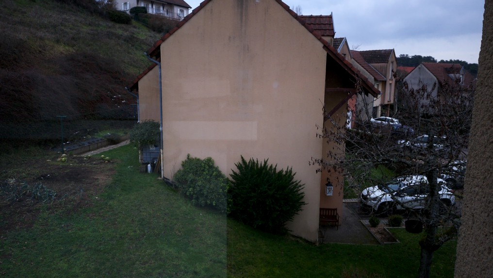

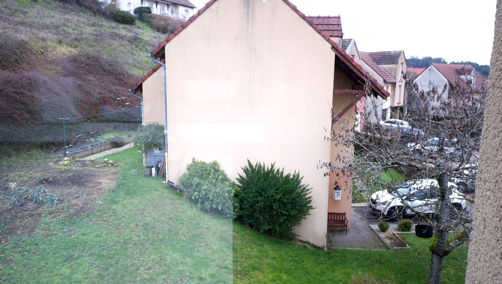

Photo de l’extérieur (enfin, c’est un fish eye, on voit aussi la fenêtre puisqu’on a un angle de 170°. Cette image fait partie d’une série qui vous montre l’angle couvert par les différents objectifs.
Standard 8mm
Bon, les essais de prise de vue se font avec une météo de m… ciel bouché, il pleuviote.

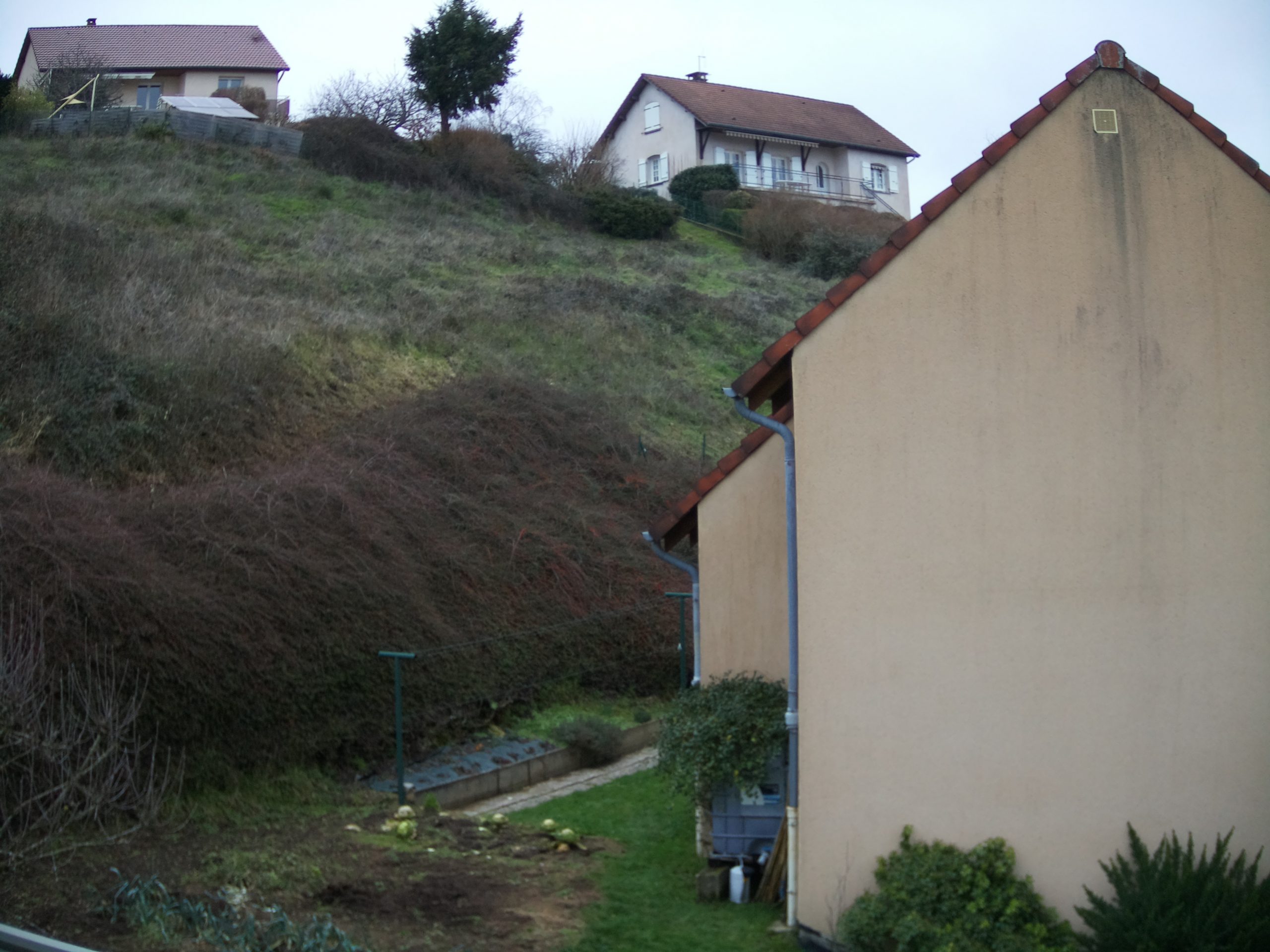

Téléobjectif 25 mm
Photo prise au même endroit avec le téléobjectif. La maison sur le haut donne une bonne idée de ce qu’on peut attendre des différents objectifs.
La même notice (à quelques centimètres) ou ce buisson situé à plus de 20 mètres donnent des images tout à fait exploitables. Je ne note pas de déformation ni de vignettage qui empêcherait d’exploiter l’image.

C’est peut être dû aux objectifs M12 que j’ai en ma possession, mais ces objectifs ont un petit jeu qui fait bouger l’objectif. En cas d’utilisation précise on règle la netteté et quand on lâche l’objectif il redescend un peu et on perd un peu de précision. De même si on utilise la caméra sur un mobile ou une installation soumise à des vibrations cela risque de poser problème (modification de mise au point, desserrage de l’objectif…). Comme il n’y a pas de vis de blocage sur la monture, je préconise de bloquer l’objectif en place après réglage. Du vernis à ongle, du frein filet devraient faire l’affaire. Attention le frein filet rouge se desserre à haute température, à éviter ici. Le frein filet 222 (violet) à faible résistance devrait trouver sa place ici (je n’ai pas testé)

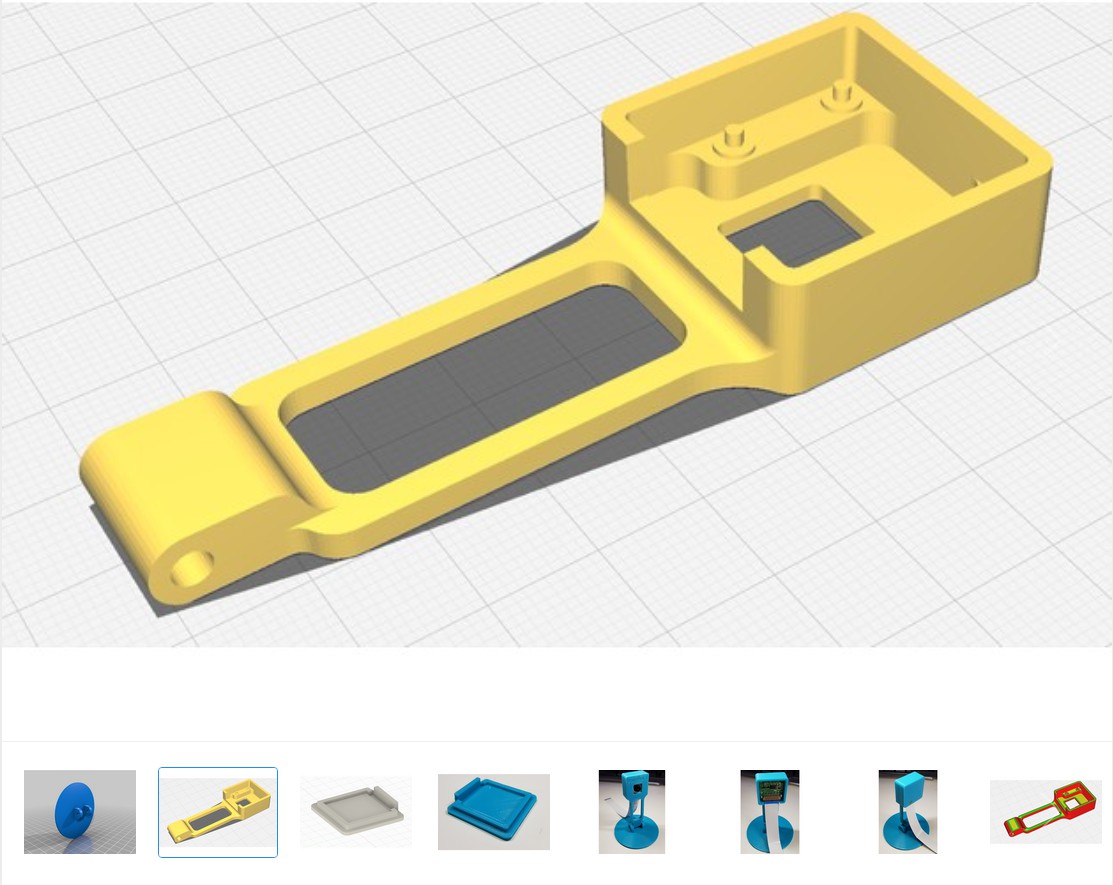

Le boîtier de caméra PiCam v3 est disponible gratuitement sur thingiverse
