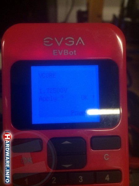

La carte EVGA EPower
Afin de pousser l’horloge à 1,5 GHz, les deux choses que Joost a mises en œuvre sont l’utilisation d’une carte EVGA EPower et un refroidisseur à changement de phase. La carte EVGA EPower est une carte spéciale qui est fondamentalement conçue à des fins d’overclocking, pour amener plus de puissance à un GPU ou un CPU. Elle comporte un ensemble de VRM (Voltage Regulator Modules = Modules de régulation de tension) et peut fournir jusqu’à 400A de puissance supplémentaire là où ce n’est normalement pas possible.
hwi-raspioc-4Pour l’anecdote, l’EPower est environ trois fois plus grande que le Raspberry Pi (et coûte environ trois fois plus). Grâce à l’EPower Joost a pu augmenter la tension d’alimentation du SOC Broadcom de manière significative. Par défaut, vous pouvez augmenter la tension d’alimentation du SOC à 1,4 Volt (la tension standard est de 1,25 V), mais la EPower a permis d’aller beaucoup plus haut. Afin d’atteindre la vitesse d’horloge la plus élevée possible, Joost a utilisé environ 1,8 Volt !

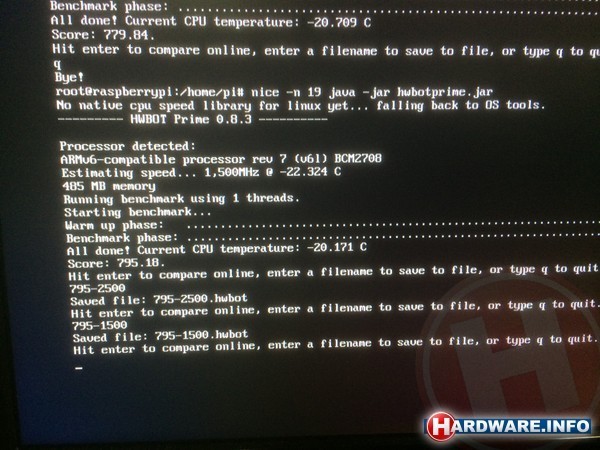

Mesure de la performance : Benchmark HWBOT Prime
Pour évaluer l’augmentation de la performance, Joost a utilisé le benchmark tournant en Java : HWBOT Prime. Celui-ci s’est terminé terminé avec un score de 795,18 pps, un record du monde. Fait intéressant, cette performance se rapproche de celle des processeurs Atom d’Intel les plus lents.

Joost pense qu’avec cette configuration, il peut aller beaucoup plus haut que 1,5 GHz. Mais dès que la fréquence dépasse 1,5 GHz, ne serait-ce que d’1 MHz, il semble y avoir un blocage total sur la puce, et le Raspberry ne démarre plus du tout. Cette limitation peut être due à Broadcom et inscrite dans la puce ou liée au Raspberry Pi. Il est actuellement à la recherche d’aide pour utiliser des fréquences d’horloge plus élevées et a contacté les développeurs du Raspberry Pi.
