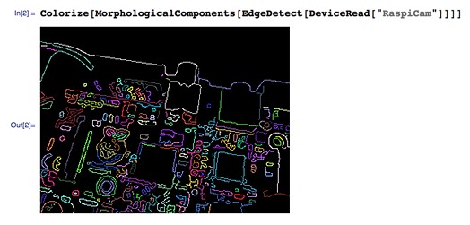

mathematica_GPIOOu encore…. Traiter facilement les images fournies par la caméra ?
mathematica_cameraAhhhhh Je vois une lueur qui s’allume dans vos yeux… (A moins que ce ne soit juste que le reflet de la LED de la Camera Pi ? :-)).

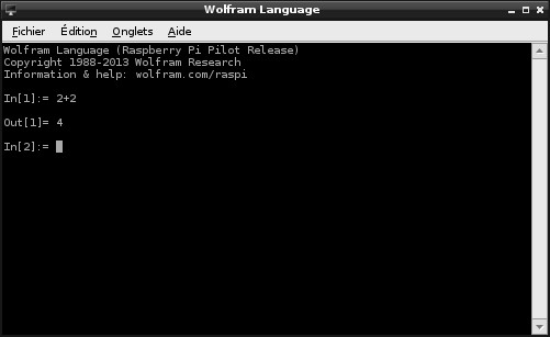

Commençons par le mode texte, si vous voulez bien.

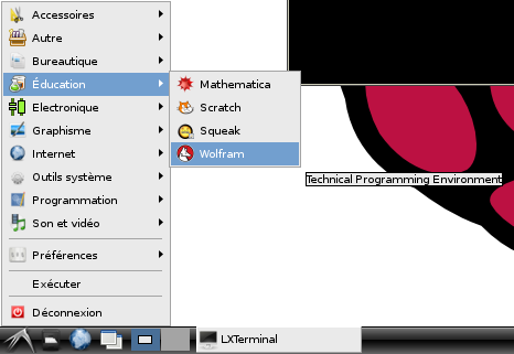

Dans le menu LXDE, cliquez sur  Éducation puis Wolfram.
raspi_matemathicaUn terminal s’ouvre, qui va accueillir nos demandes de traitement :
console_mathematicaEntrez 2+2 et validez avec la touche Entrée. Miracle, le résultat apparait : 4 !

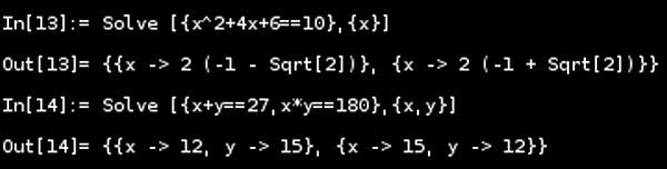

Quelles sont les solutions de l’équation   x2 + 4x + 6 =10 ?
et celles du système de deux équations  x + y = 27  et  x y = 180 ?
console_mathematica_2Eh bien oui, il sait le faire aussi. Notez l’écriture en langage Wolfram, à laquelle on se fait vite.

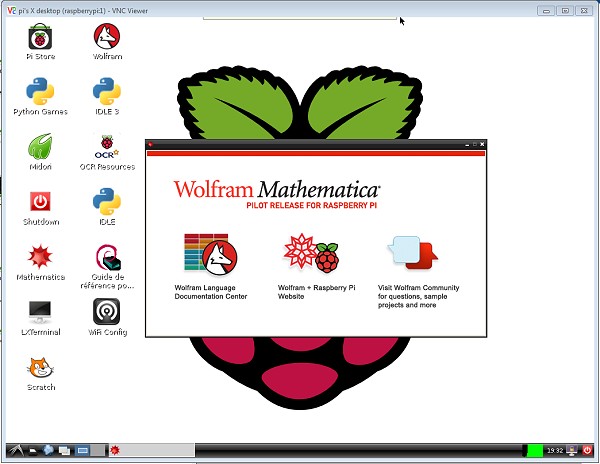

Sur le bureau du Raspberry Pi, Cliquez sur l’icône de Mathematica.
icone_mathematicaUn écran d’accueil va s’ouvrir après quelques secondes, suivi par la fenêtre Wolfram Mathematica.
mathematica_accueil

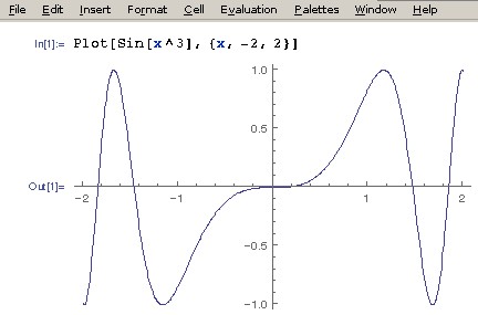

Commençons par une équation simple : Demandez le dessin (Plot) de sinus x3, avec x compris entre -2 et +2… Vous voyez que le langage Wolfram c’est pas si compliqué.
mathematica_04Et vous obtenez instantanément le tracé de la courbe correspondante. Si vous avez fait une erreur dans la syntaxe, un signe + situé à l’extrême droite de la ligne vous permet d’afficher le message d’erreur.
Amusez vous à modifiez la formule et les bornes pour observer les modifications.

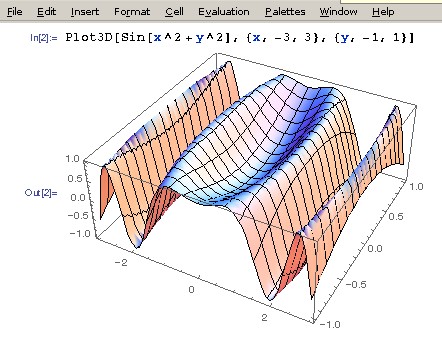

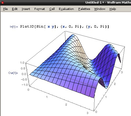

Cette fois saisissez : Plot3D[Sin[x y],{x,0,Pi},{y,0,Pi}]
Cette fois x et y varient entre zéro et Pi (respectez les majuscules et minuscules).

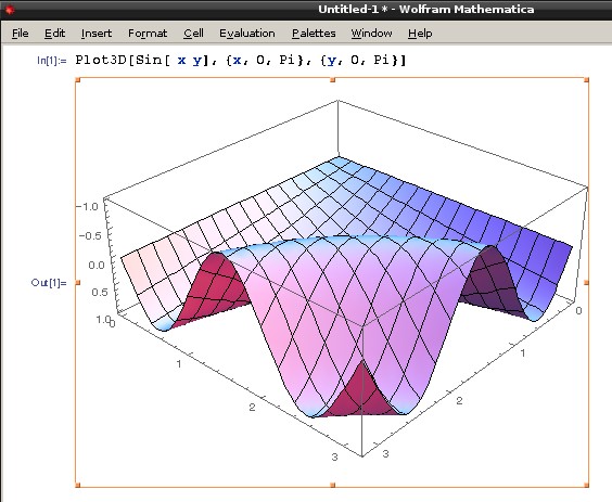

mathematica_02Cliquez sur le graphique, vous pouvez modifier sa taille et même le faire tourner :
mathematica_03Ici le graphique est complètement « retourné », les valeurs négatives de z (la sortie)  sont au dessus des valeurs positives.

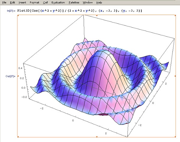

Cette fois c’est un grand classique qui a été utilisé pour démontrer les possibilités graphiques des ordinateurs des années 80 :
Plot3D[Cos(x^2+y^2)]/(2+x^2+y^2),{x,-3,3},{y,-3,3}]
Soit cos(x2+y2) / (2+x2+y2) avec x et y compris entre -3 et +3
Validez par Shift + Entrée :
mathematica_06Conclusion
