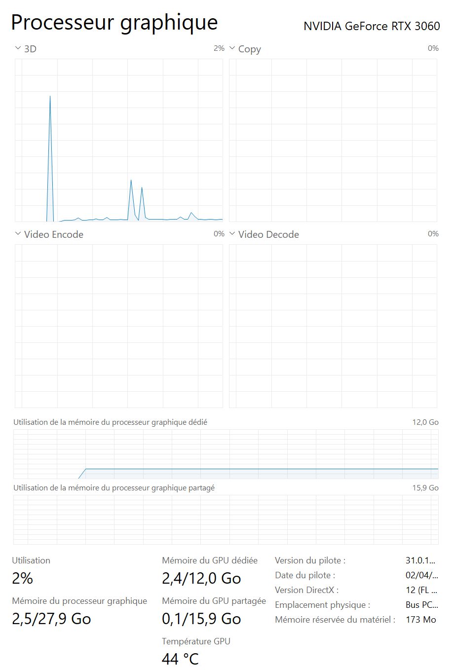

Sur mon PC, le ventilo de la carte graphique (GIGABYTE RTX 3060) se fait entendre, preuve que ces calculs sollicitent le GPU…

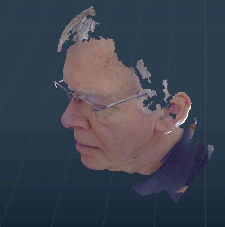

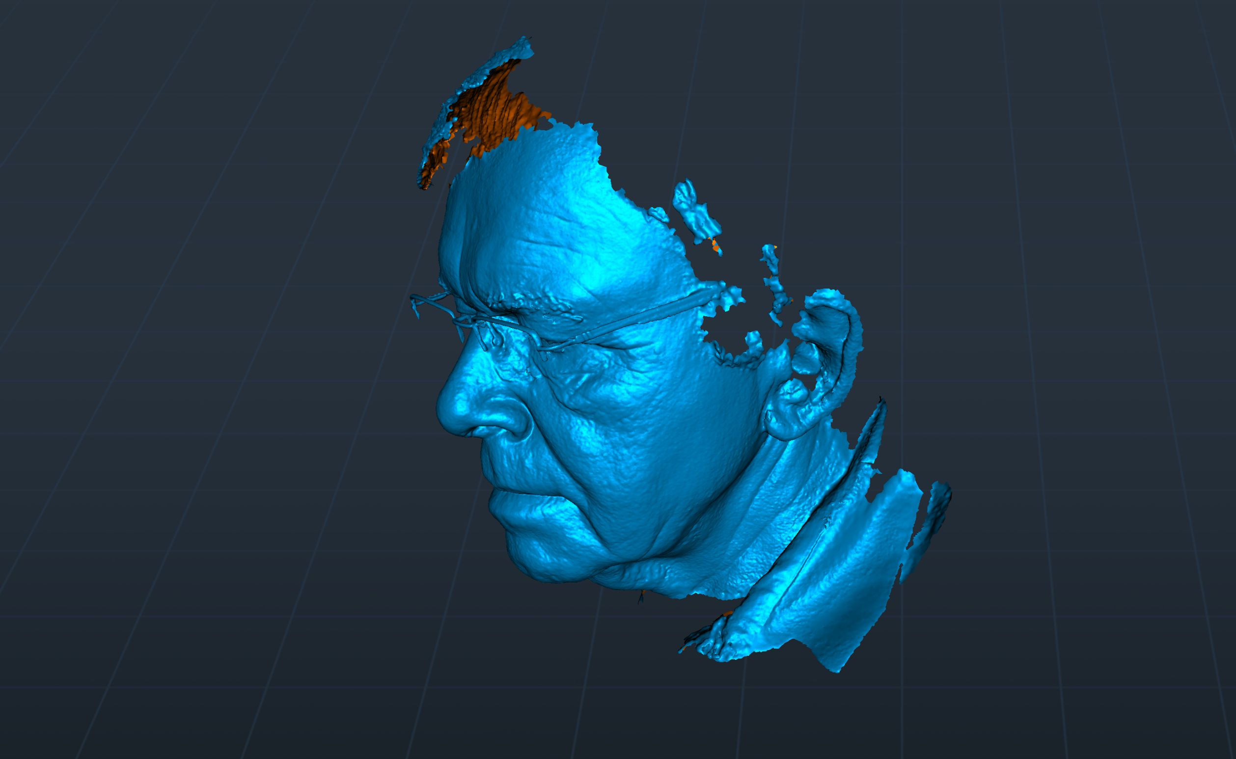

On obtient un objet représentant la surface qui a été scannée (ici c’est un selfie 😉 )
Application des couleurs
Le scanner en plus de relever les points capture une image de la surface de l’objet scanné. Le logiciel peut appliquer cette couleur sur la surface correspondante et fournir une reproduction 3D de l’objet.
Le selfie n’est pas complet… Pas simple de se scanner soi même tout en surveillant l’écran, mais sans bouger… Le résultat peut être enregistré au format .PLY, .STL (Standard Triangle Language ou Standard Tessalation Language) ou .OBJ (fichier OBJ sur Wikipedia).

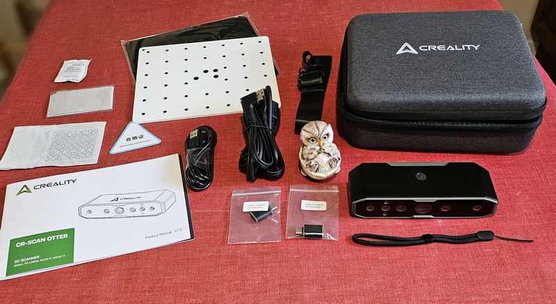

Au déballage on trouve une mallette qui protège bien l’ensemble du matériel.
A l’intérieur on trouve la notice (succincte), la plaque de calibration, la courroie de la mallette,  le câble d’alimentation, la dragonne du scanner (je vous conseille de la mettre à chaque utilisation pour éviter de faire tomber le scanner…), deux adaptateurs USB-A USB-C, des pastilles réfléchissantes pour les objets sombres, un tapis noir, un chiffon en micro-fibre, le scanner et un objet (une chouette) pour apprendre à utiliser le matériel. Une bonne idée qui permettra de transporter aisément l’ensemble du matériel.

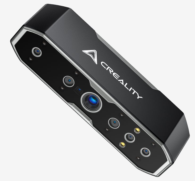

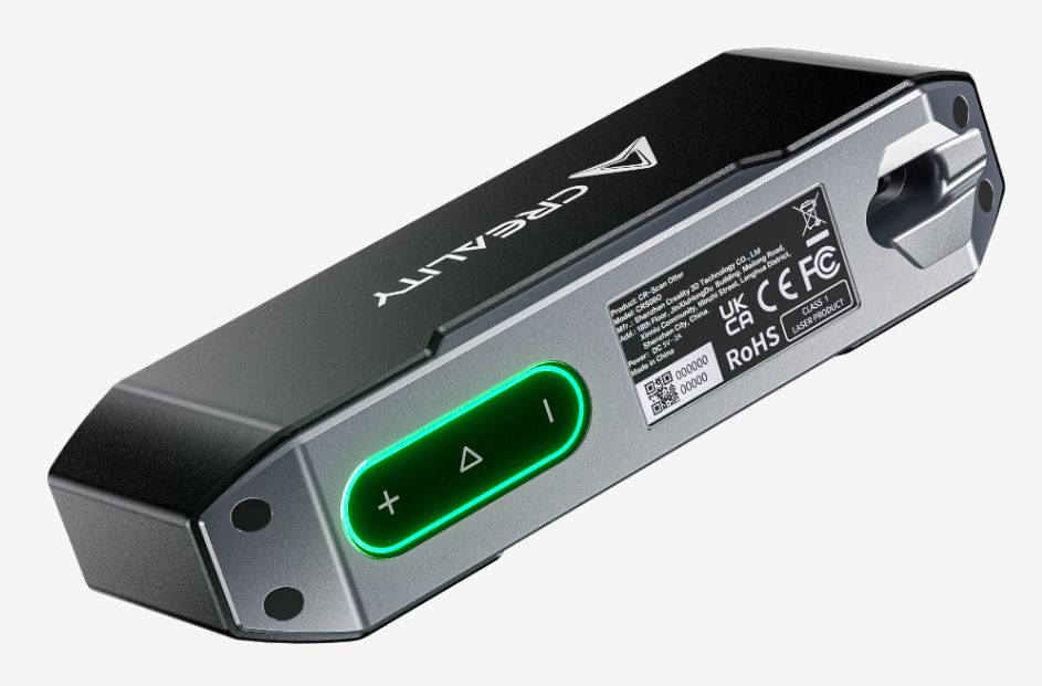

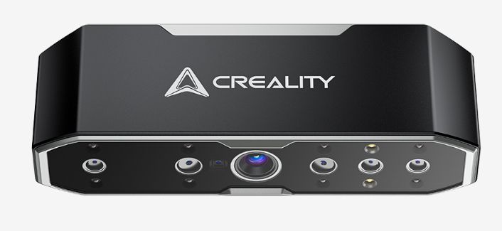

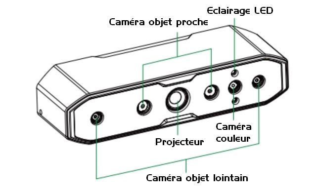

Le scanner se présente sous la forme d’un boîtier de 165 mm x 37 mm x 59 mm avec un poids de 390 g (le boîtier est métallique). Il nécessite une alimentation 5v/3A qui peut être fournie par un port USB3 ou USB2 (avec 2 connecteurs). Il fonctionne en étant relié à un PC qui fait fonctionner le logiciel de capture et permet de traiter les images.
A l’arrière on trouve la prise d’alimentation/données avec un verrouillage et un mini clavier permettant de démarrer le scan et de régler la luminosité infrarouge (+ -). Un anneau autour du clavier renseigne sur l’état du scanner. Encore une fois un fabricant qui a choisi d’utiliser un affichage à l’aide de couleurs. Certes techniquement c’est facile avec une seule LED RVB, mais pour un daltonien (Color blindness) comme moi, c’est toujours la galère car il faut que je demande de quelle couleur est l’affichage car je ne peux pas savoir ce qui se passe en cas de souci !

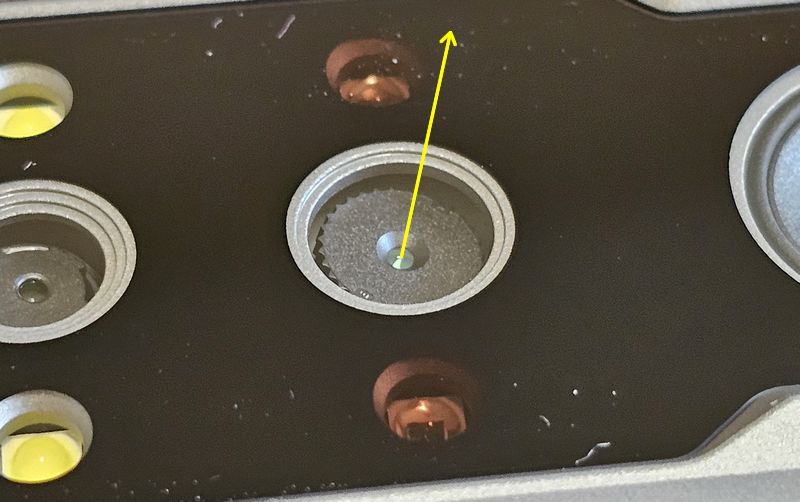

Le scanner comporte un projecteur central qui envoie un ensemble de lignes en infrarouge (lumière structurée), ce qui permet aux caméras de mesurer la distance, il y a deux caméras par distance.
L’objectif des caméras est incliné vers le centre, ce qui fournit une sorte de vision stéréoscopique. La plaque de calibration avec ses repères d’une grande précision permet au scanner de calibrer ses caméras. On comprend que pour la précision annoncée, chaque scanner doit être calibré individuellement. C’est la première tâche à réaliser, mais c’est relativement facile. Après avoir lancé le logiciel, il suffit de scanner le code barre à l’arrière de la plaque puis de suivre les instructions à l’écran. Si le scanner se dérègle (suite à un choc, une chute par exemple) il faudra repasser par la case calibration.

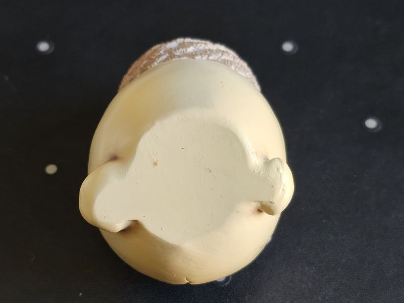

L’objet fourni pour s’entraîner est une chouette. On verra comment procéder plus loin. La vidéo explique également le processus. Cet objet est bien adapté pour l’apprentissage, vous verrez que d’autres objets peuvent poser des problèmes lors de l’opération de scan.

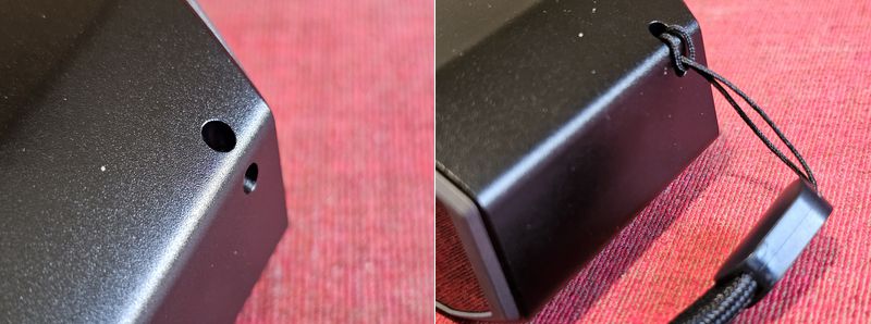

Deux trous sont prévus pour fixer la dragonne (ne l’oubliez pas ! ça évite de faire tomber le scanner )

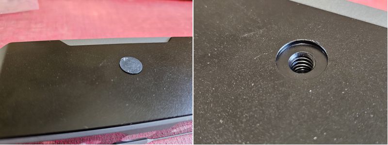

Sous le scanner un cache en caoutchouc dissimule un pas de vis au format photo bien pratique pour fixer le scanner sur un pied photo lorsque vous utilisez un plateau tournant.

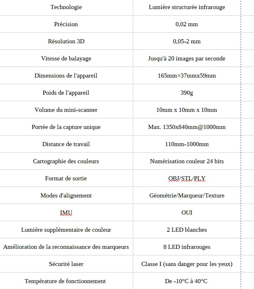

Les caractéristiques du scanner Creality CR-Scan OTTER
Ce nouveau scanner peut scanner des objets allant de 10x10x10mm à 2000x2000x2000mm, allant des voitures aux pièces de monnaie. La distance de balayage est comprise entre 110 mm et 1 200 mm, ce qui permet d’avoir une vue d’ensemble du champ de vision et de capturer des objets de différentes tailles.
Il capture les détails avec précision et présente des images réalistes et détaillées. Il adopte une nouvelle génération d’algorithme de correspondance stéréo à lumière structurée et de conception optique pour restaurer la texture et le contour réels des objets ; la précision de balayage allant jusqu’à 0,02 mm rend chaque détail clair et net.

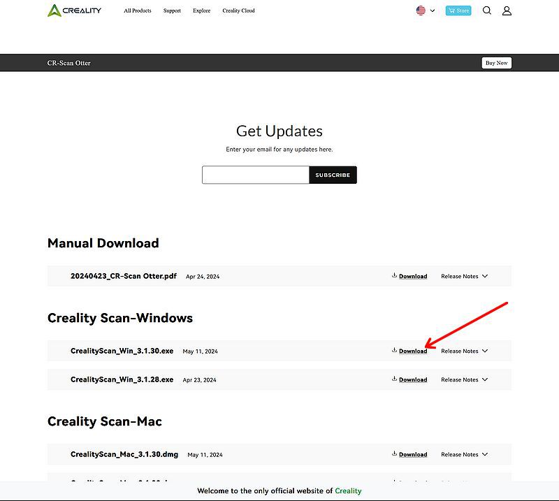

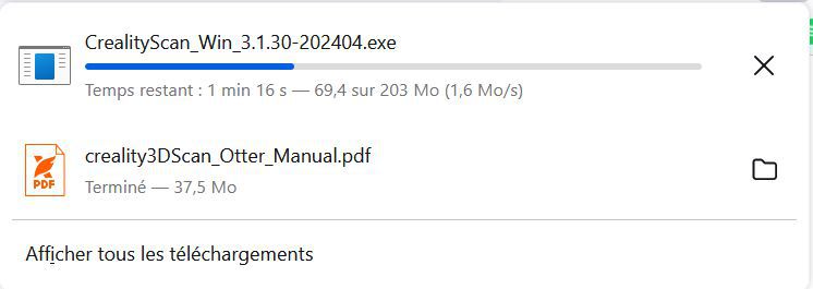

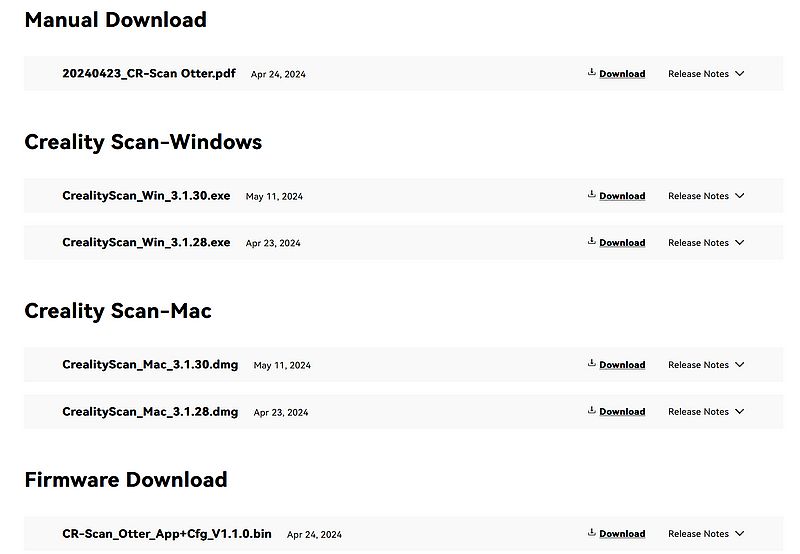

Les logiciels sont disponibles sur la page de téléchargement du scanner OTTER.
Vous y trouverez la notice du scanner, le logiciel pour Windows et pour Mac (ah ! y’a pas de Linux ? pas bien ça !) ainsi que le firmware du scanner.
Il faut une configuration recommandée conséquente, normal vu la quantité de données et le traitement qui est effectué suite au scan : Windows 10 ou 11 en 64 bits, un CPU i7-Gen 7 (ou plus), une carte graphique NVIDIA ou AMD avec au moins 16Go de RAM.
La configuration minimum est un CPU i5-Gen 8 (ou plus) avec 8Go de RAM (ou plus) . Ici la machine est un Intel Core i7-12700KF avec 32 Go de RAM et une carte graphique GIGABYTE RTX 3060 12Go RAM. LE programme tourne convenablement.
En portable j’utilise un Dell Precision M6800 avec un i7-4800MQ + 16GO RAM et un GPU intégré Intel® HD Graphics 4600 . Les performances sont nettement plus faibles, surtout en nombre de frames lors de l’acquisition des données.

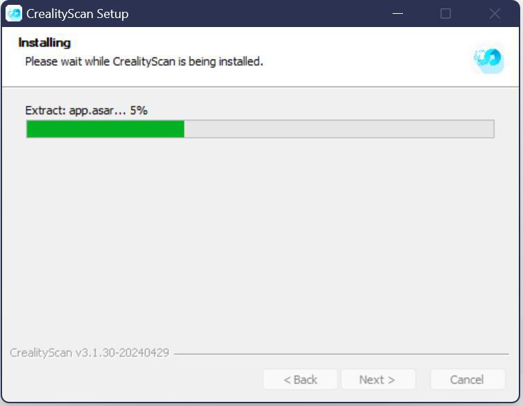

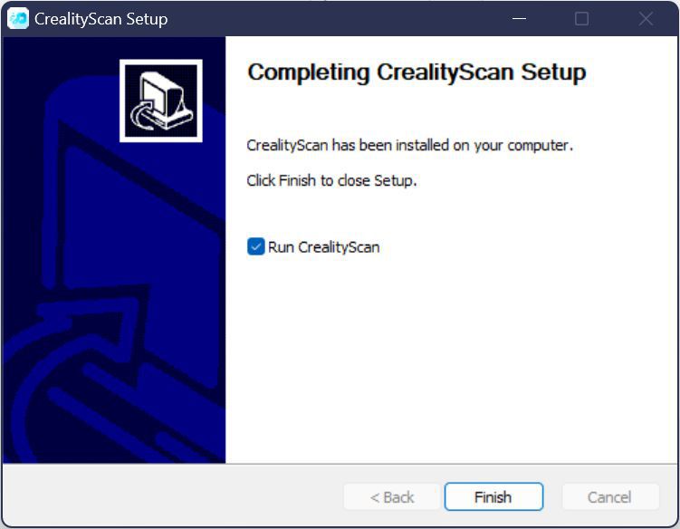

Téléchargez le logiciel dans la version adaptée à votre système.

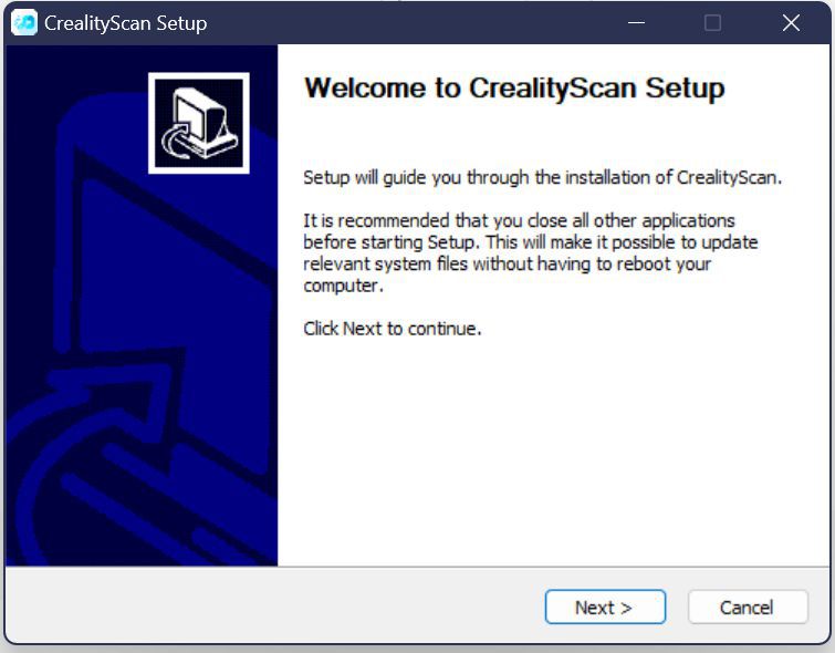

Lorsque le téléchargement est terminé, lancez l’installation.
Suivez les instructions d’installation, c’est du très classique.
L’installation est rapide.
A la fin de l’installation, démarrez le logiciel.

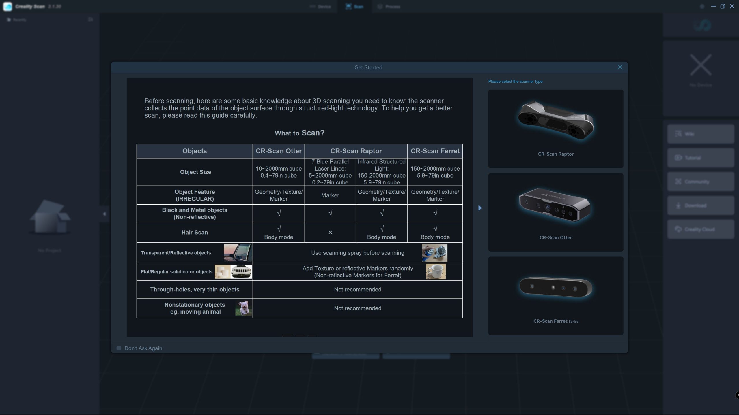

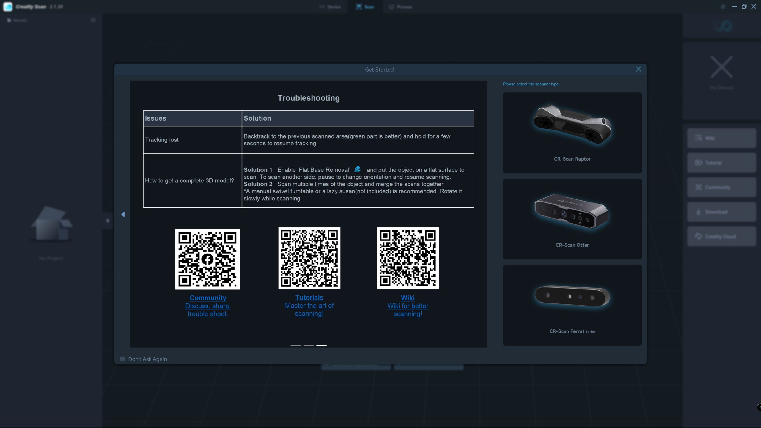

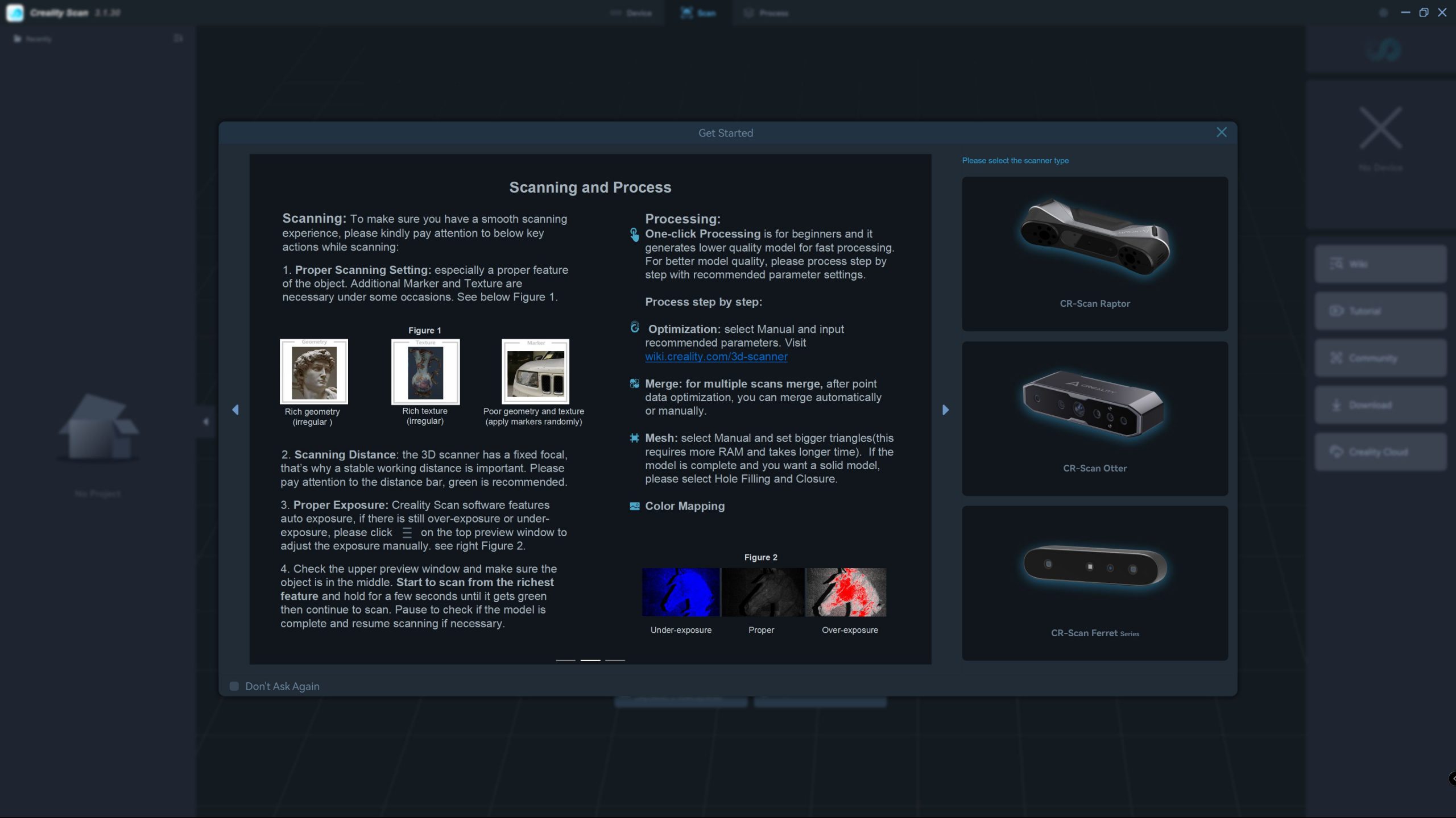

Voici les premiers écrans avec des informations sur le logiciel et le scanner. Vous pouvez cliquer sur les images pour les agrandir.
La méthode pour scanner
Des liens en QRCode vers les pages intéressantes.

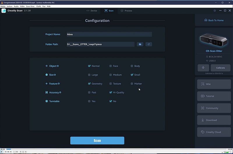

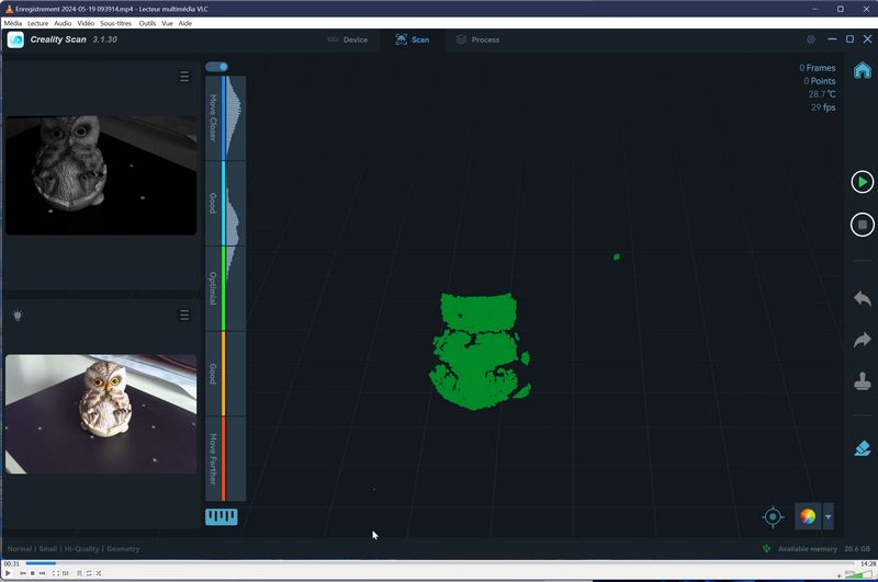

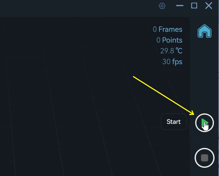

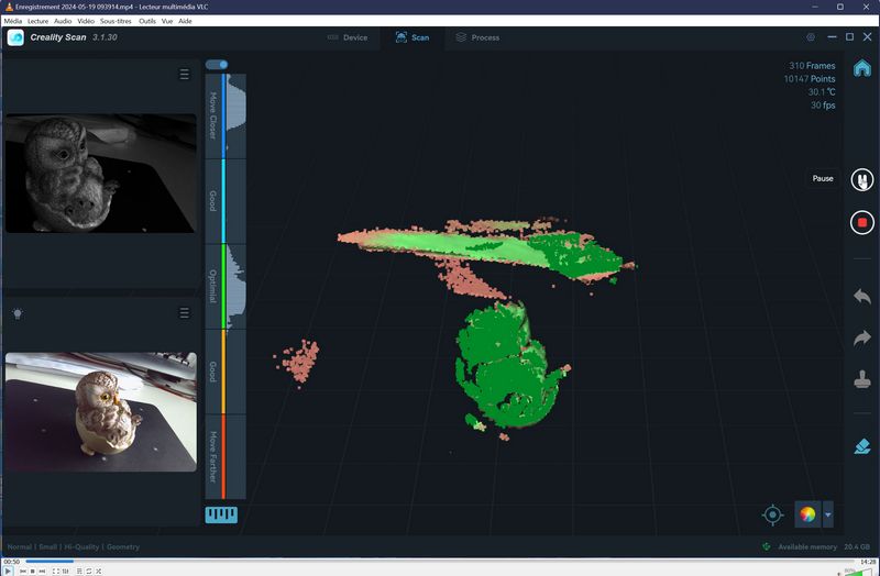

On commence par choisir les paramètres du scan : type et taille de l’objet alignement sur la géométrie, la texture ou les marqueurs, scan rapide ou précis, et enfin si l’objet est sur un plateau tournant ou non.

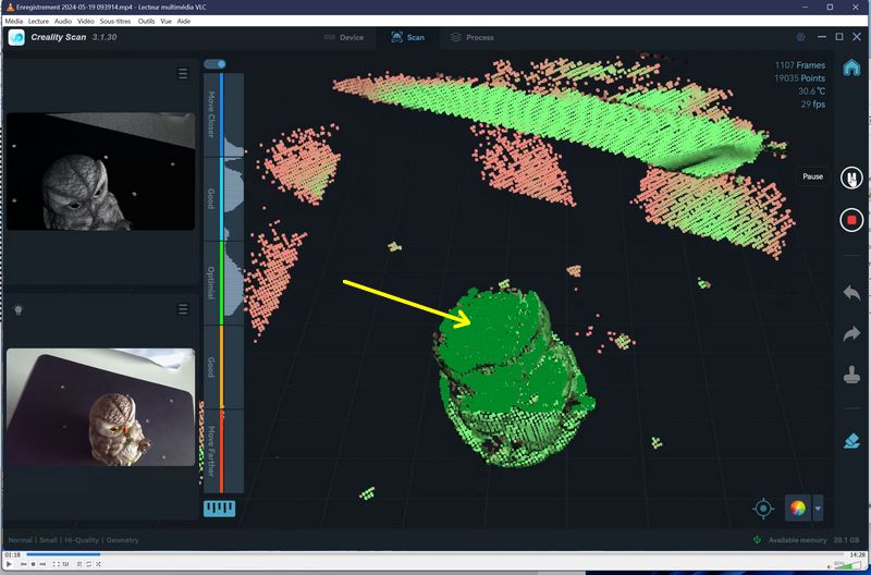

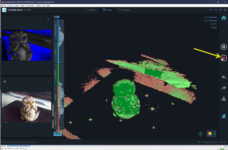

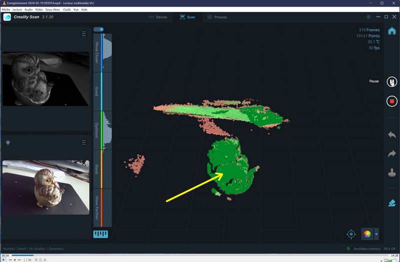

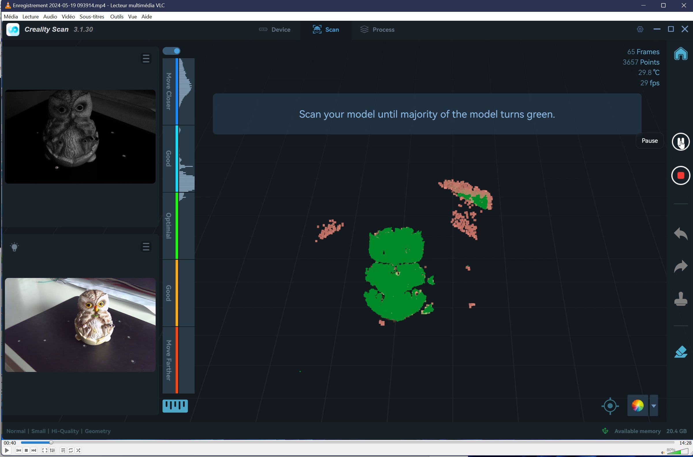

En haut à gauche vous voyez l’image infrarouge, en bas à gauche la vidéo en couleur et dans la fenêtre principale le résultat du scan. Au centre une échelle vous indique si vous êtes à la bonne distance ou si vous devez approcher/reculer le scanner. Repérez la bonne distance …
Puis cliquez sur START ou appuyez sur le bouton central du scanner (le triangle).
Commencez à scanner l’objet. Les parties suffisamment scannées apparaissent en vert. (les daltoniens disent encore merci à Creality !)
Bien sûr vous scannez des objets situés aux alentours, on fera le ménage plus tard.
La zone scannée est en vert intense (flèche jaune)
Ici je scanne aussi sur le dessus de l’ojet

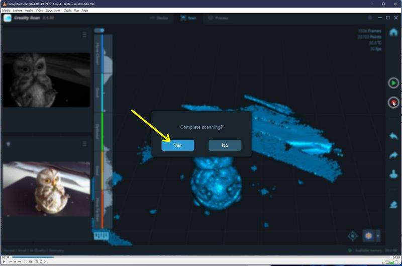

Terminer le scan de l’objet
Quand vous pensez que le scan est bon, cliquez sur le bouton STOP ou appuyez 3 seconds sur le triangle du scanner.
Confirmez la fin du scan. Ici j’ai fait un scan partiel de l’objet mais on peut le scanner en plusieurs fois et le logiciel va reconstituer l’objet à partir de plusieurs fichiers. Ça marche plutôt bien. Le hibou en impression 3D en fin d’article a été fait en 3 parties. C’est pratique pour scanner le dessous d’un objet, par exemple.

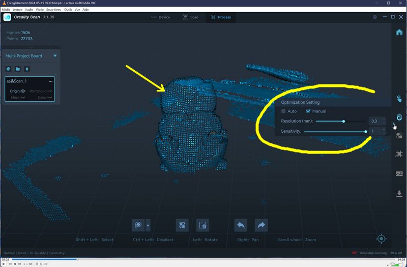

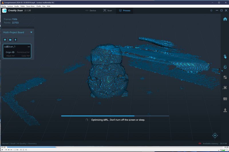

Traiter le nuage de points
On a maintenant un nuage de points (flèche jaune). Choisissez la résolution (0,1mm pour un petit objet par exemple) et la sensibilité de l’algorithme qui na « nettoyer » le nuage de points.
Lancez l’opération en cliquant sur l’icône. selon la puissance de calcul de votre machine ça sera plus ou moins long. Comme je vous l’ai dit en début d’articles, ces opérations gourmandes en ressources font accélérer le ventilateur de ma carte GPU…

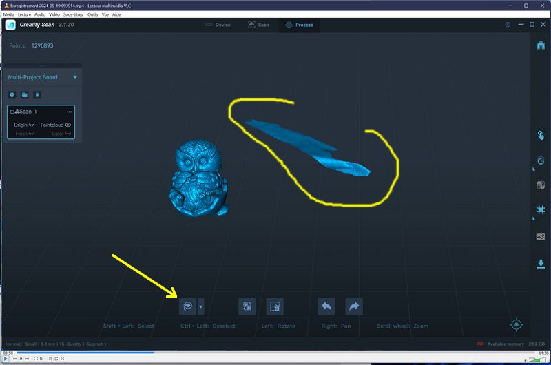

Pour nettoyer le scan on va utiliser le lasso ou le rectangle (flèche jaune)
L’objet sélectionné passe en rouge, un appui sur la touche SUPPR le fait disparaitre. Nettoyez convenablement votre scan.

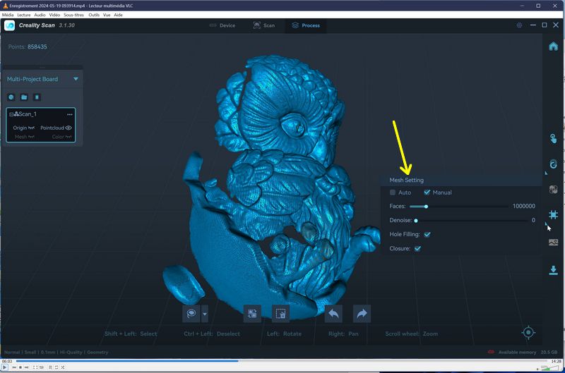

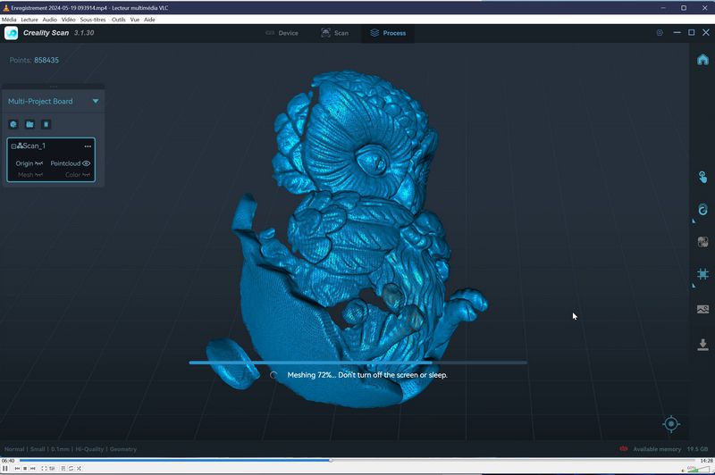

Créer un objet Mesh
Pour transformer le nuage de points en mesh, choisissez le nombre de faces, l’efficacité de la suppression de bruit, et si vous voulez boucher les trous et fermer les parties ouvertes. Cela évite d’avoir des fichiers 3D avec des erreurs qui impactent la qualité de l’impression, voire provoquent un message d’erreur du logiciel de tranchage.
L’opération de Meshing se déroule, là encore le temps dépend de la puissance de votre machine.

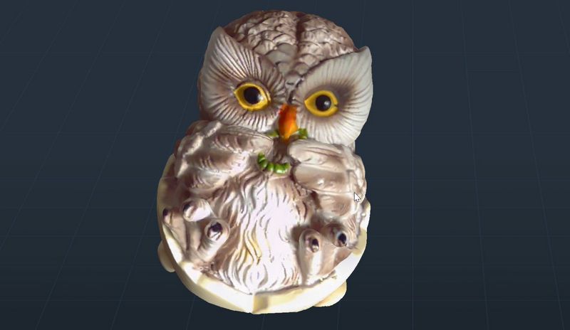

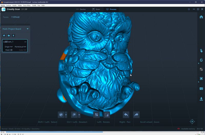

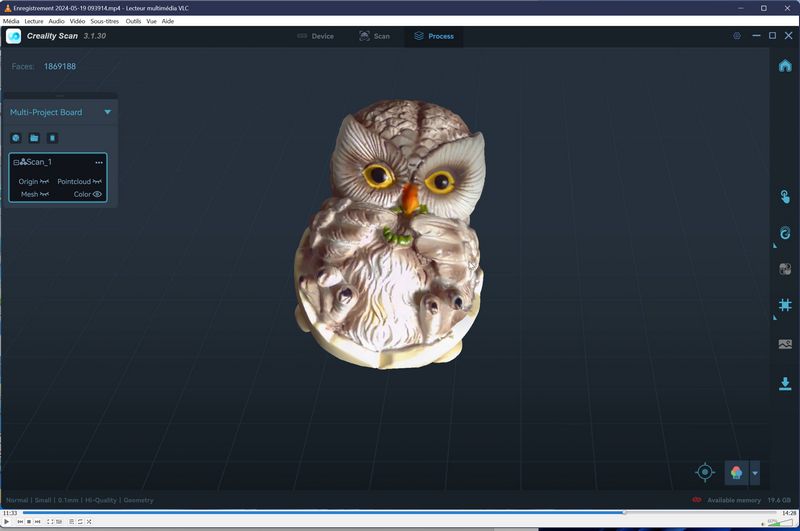

A l’issue de l’opération on obtient un objet de belle qualité qu’on peut faire tourner dans toutes les directions avec la souris.

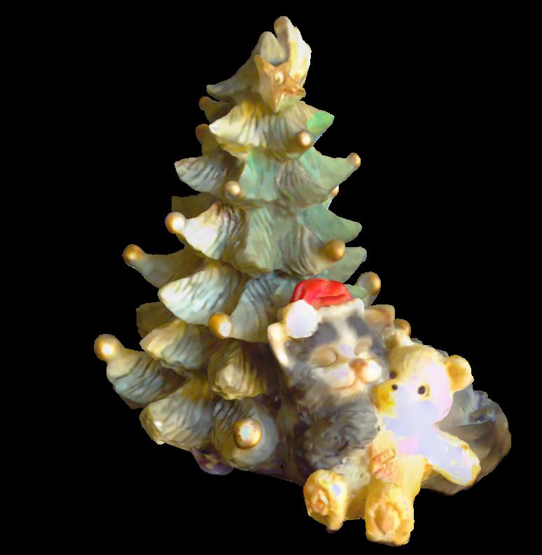

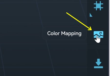

Appliquer les couleurs
Pour déposer les couleurs capturées lors du scan, cliquez sur l’icône Color Mapping.
Vous obtenez l’objet scanné tel que vous l’avez vu, avec son relief et ses couleurs.
La qualité est très bonne, j’ai simplement une surexposition sur le devant de l’objet qui semble très clair. Pour obtenir de bons scans il va falloir passer un peu de temps pour peaufiner les éclairages.

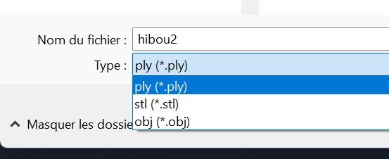

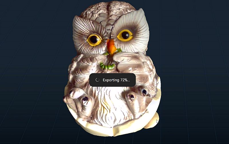

Enregistrer l’objet

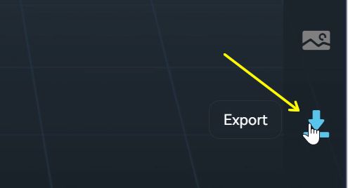

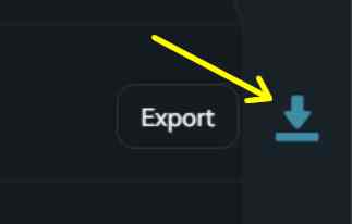

Pour  enregistrer votre scan cliquez sur le bouton Export.

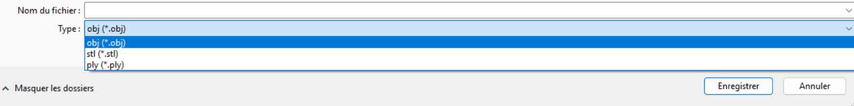

On peut choisir 3 formats de fichiers : PLY, STL ou OBJ selon le besoin. J’enregistre en PLY pour rester compatible avec Creality Scan et en STL pour reprendre l’objet dans CURA en vue de son impression en 3D.
La sauvegarde se fait rapidement.

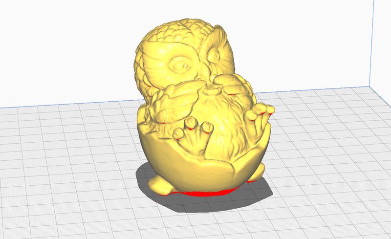

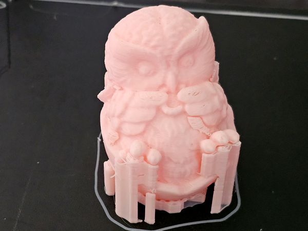

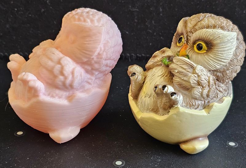

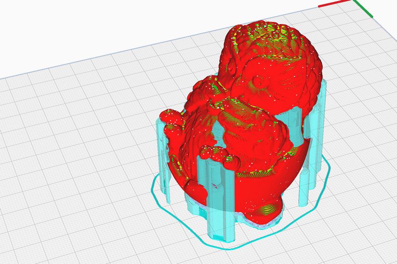

Imprimer l’objet .STL

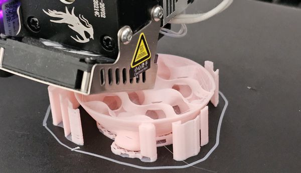

Ici le fichier a été repris dans CURA pour une impression en 0,2 mm à 70mm/s avec un PLA+ de Sunlu sur une imprimante Creality Ender 3.
J’ai choisi un remplissage giroïde de 5% et des supports pour les parties en surplomb.
En cours d’impression du hibou.

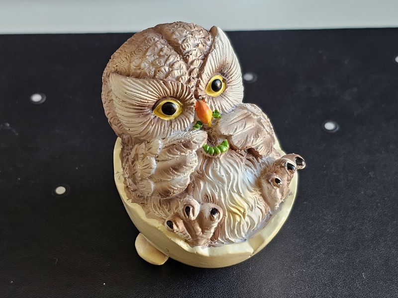

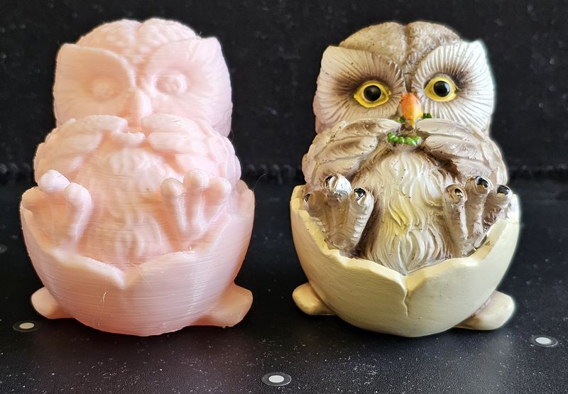

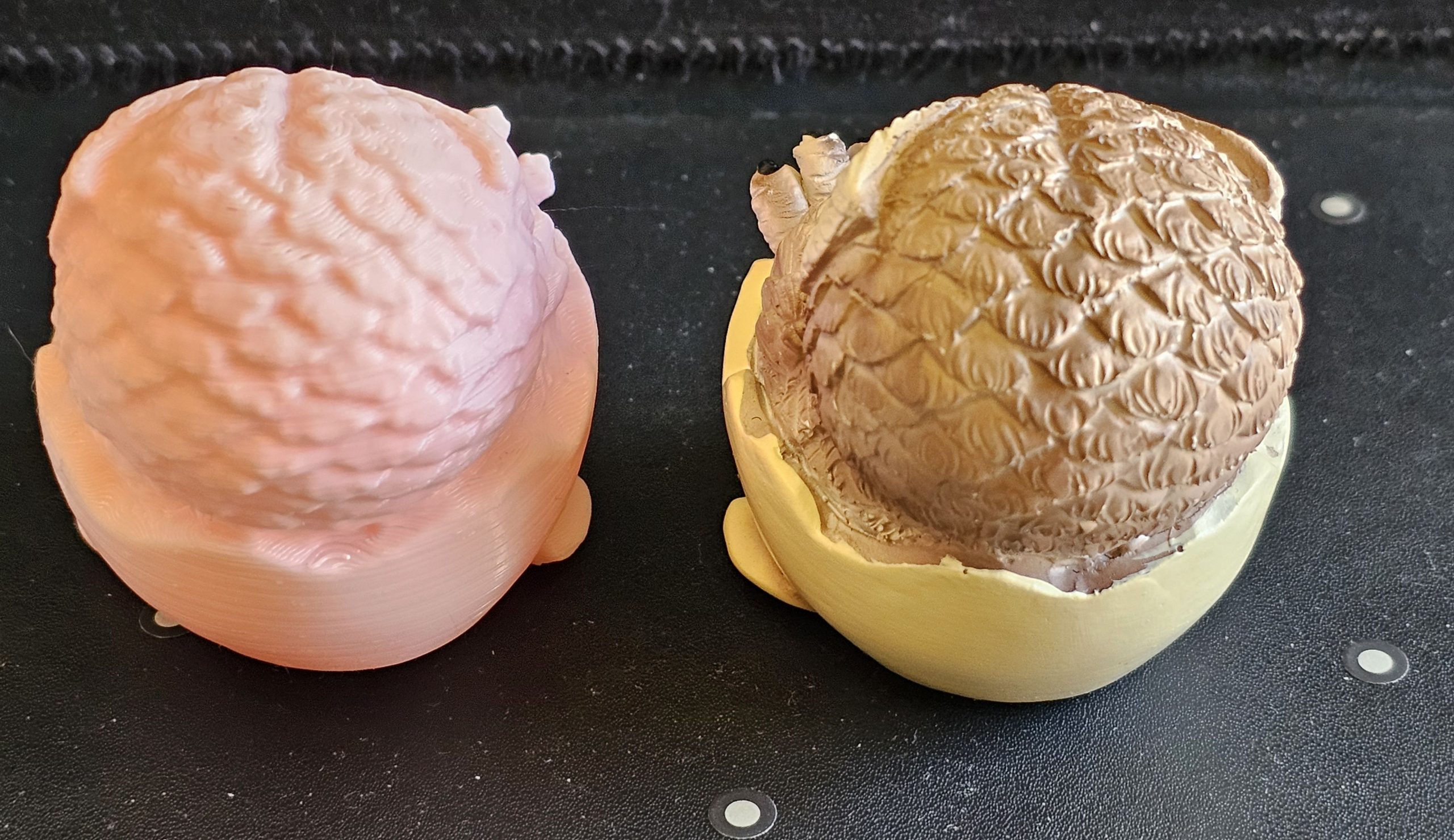

Le résultat de l’impression 3D

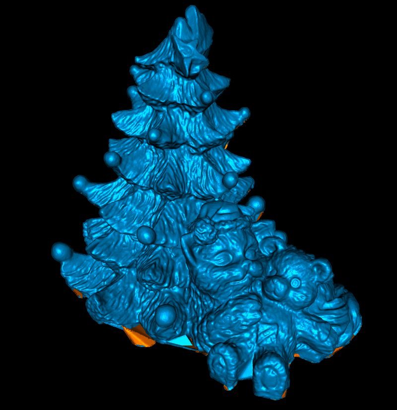

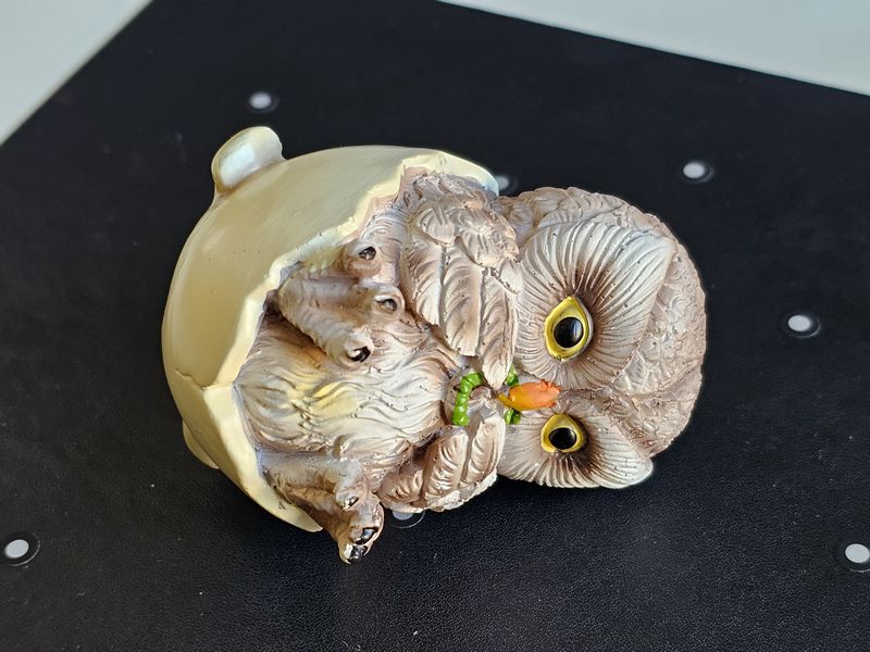

Un autre scan. La partie 3D est réussie et permettra de transformer le fichier en impression 3D. Lors de l’ajout des couleurs, ici c’est l’ourson qui est surexposé et tout blanc. Il va falloir que je recommence avec un peu moins de lumière. Je pense à prévoir un plateau tournant et un éclairage « doux » et diffus (lampes LED beauté, mini projecteurs photo ?) pour améliorer les résultats.

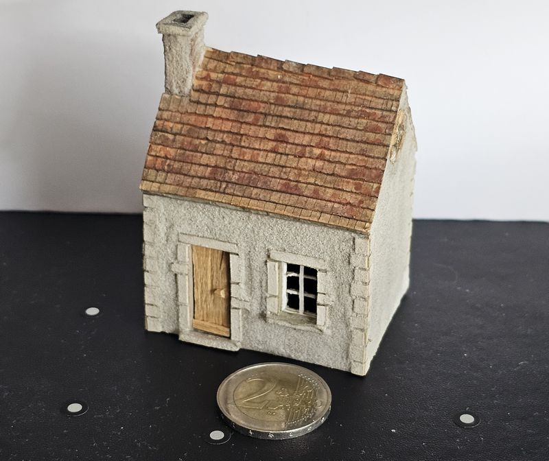

Ici une maison miniature empruntée au réseau de trains de Thierry. La pièce de 2 euros donne l’échelle.
La vidéo montre le résultat « brut » avant nettoyage. J’attends un plateau tournant pour améliorer le résultat. (vidéo filmée sur l’écran du PC avec un smartphone)

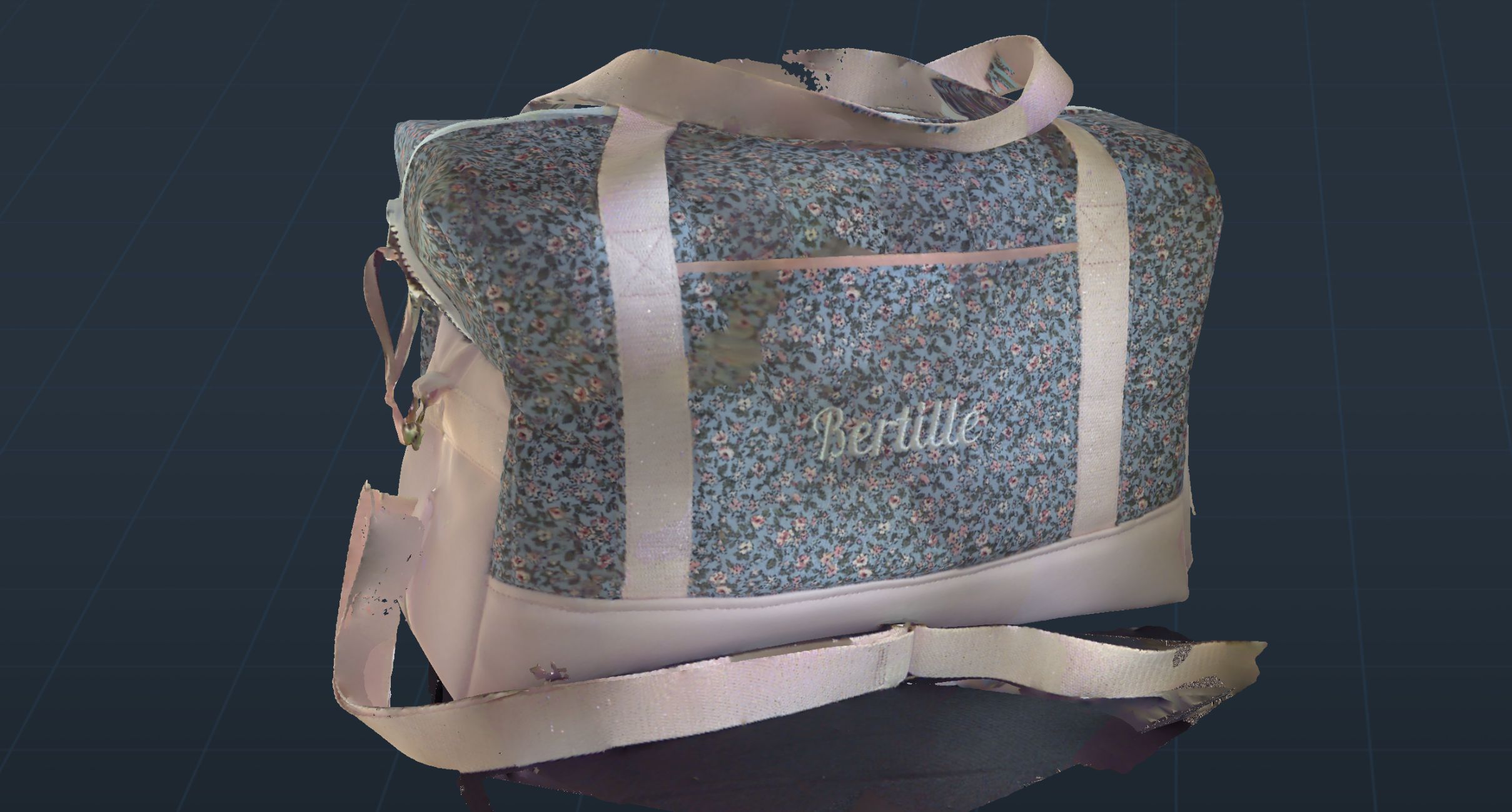

Et ici un sac DIY, scan incomplet, c’est juste pour tester le scanner pour le moment. Le sac mesure environ 50x30X20cm.

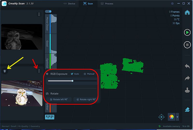

Réglage de l’éclairage intégré du scanner
On peut utiliser les LEDs du scanner pour augmenter la luminosité, en mode auto ou en mode manuel. Cliquez sur l’icône de la lampe (flèche jaune) et ouvrez la fenêtre de réglage (flèche rouge). (merci Andrzej Goryl pour les infos)

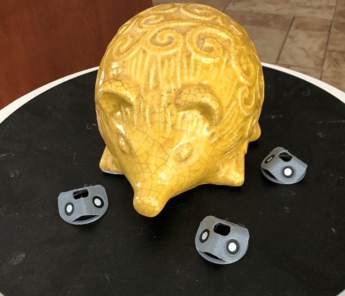

Marqueurs 3D
On peut améliorer la précision et la capture avec des marqueurs. Cet article en anglais vous en dit plus et donne un modèle de marqueur imprimable en 3D.

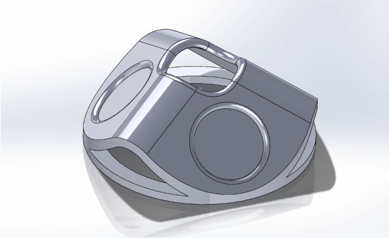

Télécharger le modèle STL du marqueur
Il faudra coller des pastilles cibles réfléchissantes dans les emplacements prévus. Les marqueurs sont conçus pour ne montrer qu’une ou deux cibles à la fois, mais toujours pour créer un motif unique lorsque plusieurs cibles sont dispersées autour de l’objet. Les tortues sont visibles dans le balayage, mais elles sont très facilement retirées à l’aide des outils fournis avec le logiciel Creality Scan.
Impression des marqueurs en cours
Comme les cibles sont montées sur des surfaces à 45 degrés et à 120 degrés les unes des autres, elles peuvent être observées depuis presque n’importe quelle position, ce qui améliore la capacité du scanner à se repérer autour de l’objet ! La surface est également évidée pour protéger les cibles lorsqu’elles sont stockées. Si une cible est endommagée, elle peut toujours être remplacée. Enfin, ce design a été optimisé pour être imprimé sur des imprimantes 3D ordinaires avec n’importe quel matériau.

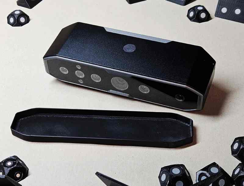

Un cache en impression 3D pour le scanner Creality OTTER
Grâce à EmberCAD vous pouvez imprimer votre couvercle en 3D. Il protègera les lentilles de votre scanner.

    bonjour. j’ai un souci avec mon otter il ne me propose que les formats ply et asc mais pas stl … une idée du problème ? d’avance merci
