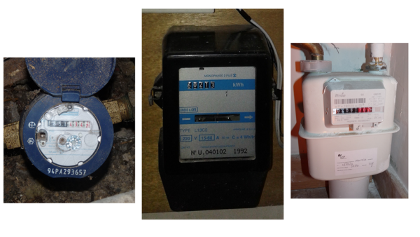

compteurs_600px
Dans cet article vous découvrirez comment Sébastien a pu  monitorer des anciens compteurs qui n’ont pourtant pas d’interface pour permettre de faire des “auto-relevés” (impulsions, télé info, etc..) mais aussi comment les données produites grâce à la plateforme d’interconnexion des objets connectés “Constellation” sont utilisées pour créer de l’intelligence autour des ressources énergiques de la maison.

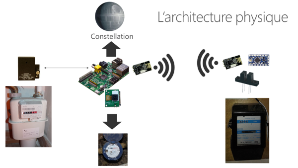

Le monitoring du compteur électrique est assuré par un optocoupleur, celui du compteur d’eau par une caméra qui filme le compteur et un logiciel qui extrait les chiffres et les enregistre, le compteur de gaz par un compteur d’impulsion magnétique :
senergy-archi_600pxChez Sébastien il y a beaucoup de machines qui tournent. Des serveurs physiques, des machines virtuelles, des NUC, des laptops, des Raspberry, etc… Que ce soit sous Linux ou Windows !
Sur chacune de ces machines, il y a une armée de programmes qui fonctionne 24/7 ! Une passerelle vers la Vera, une pour l’alarme Paradox, les lampes Hue, la NetAtmo, mais aussi des programmes comme Slight, S-Sound mon système audio multiroom, des programmes de surveillance du hardware, The Mirror, etc.. etc…
Il n’est pas envisageable d’écrire autant de programmes/services en repartant “from scratch” et de déployer sur autant de machines !!! A chaque mise à jour, il faudrait se connecter sur la machine en RDP ou SSH pour Linux, arrêter les services, déployer les mises à jour, relancer les services, etc. Quelle perte de temps !
