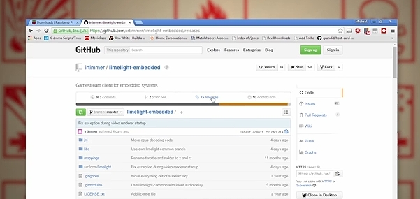

Leur nouvelle série a pris un excellent départ avec ce tutoriel qui explique comment utiliser GameStream de NVIDIA travailler avec le Pi 2.
steam_3Le processus lui-même est assez simple. Votre PC doit être équipé d’une carte NVIDIA GeForce GTX 600+ pour utiliser GameStream. Vous installez Raspbian sur le Raspberry Pi 2, puis vous utilisez LimeLight pour vous connecter à votre PC de jeu. Associez votre Pi avec votre PC de jeu et vous pouvez jouer à un jeu en utilisant la puissance de traitement de votre PC, mais en affichant l’image sur un autre écran, celui de votre téléviseur HD par exemple !
