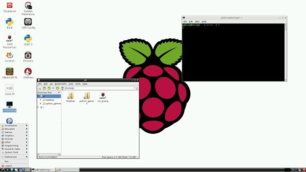

Raspbian 2016-09-23 : Les nouveautés
Simon Long, ingénieur UX à la fondation Raspberry Pi, a raconté l’histoire qui se cache derrière cette version de Raspbian embarquant PIXEL sur le blog : «Il y a un peu plus de deux ans, que je suis entré dans la Pi Towers pour la première fois. Le premier jour, Eben et moi nous sommes assis et avons joué avec le bureau de Raspbian pendant une demi-heure. Il m’a demandé « penses-tu que tu peux faire mieux?«
origdesk-600px
Cette conversation a débouché sur deux années de travail acharné, consacré à la conception de cette une nouvelle interface. Vous remarquerez très vite la différence dès que vous démarrez votre Raspberry Pi. Au lieu de voir le texte qui défile sur l’écran, avec Raspbian PIXEL vous aurez une image qui s’affiche au démarrage :
Ensuite arrive l’écran d’accueil avec une photographie renversante d’une route islandaise qui orne le bureau. « Nous avons la chance que Greg Annandale, un des développeurs de la Fondation, soit aussi un photographe très talentueux (et qui a beaucoup voyagé) : il nous a gentiment permis d’utiliser certaines de ses images pour le bureau de PIXEL » explique Simon.
fond01_600px
Cliquez pour agrandir
« Après 2 ans de fréquentation de LXDE je trouve que j’ai beaucoup appris et qu’Il est en fait étonnamment facile de modifier le bureau LXDE, une fois qu’on a en tête ce que toutes les parties du programme font. A partir de là je me suis concentré sur les parties de LXDE que j’estimais devoir peaufiner. Le résultat s’est approché de plus en plus de mon concept original du bureau; avec ces derniers changements, je pense que le bureau a atteint le point où il est devenu un produit complet et mérite d’avoir son propre nom. Donc, aujourd’hui, nous annonçons la sortie du bureau PIXEL, qui sera intégré à l’image de Raspbian fournie par la Fondation à partir de ce jour.«

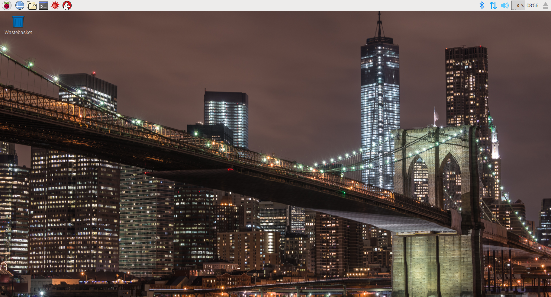

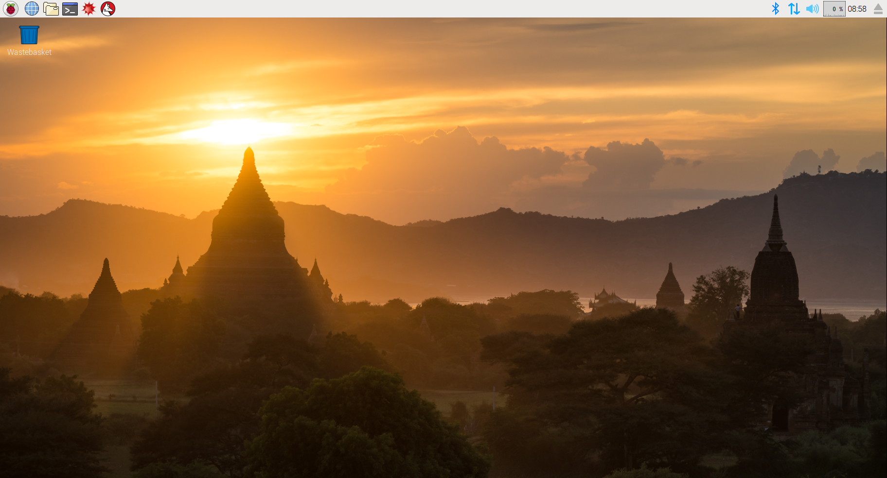

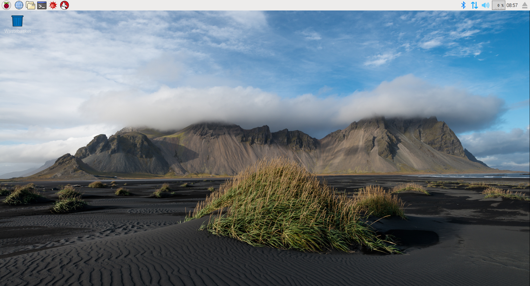

Images de fond du bureau

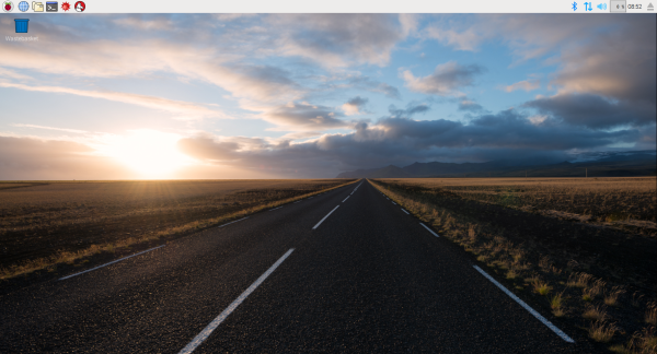

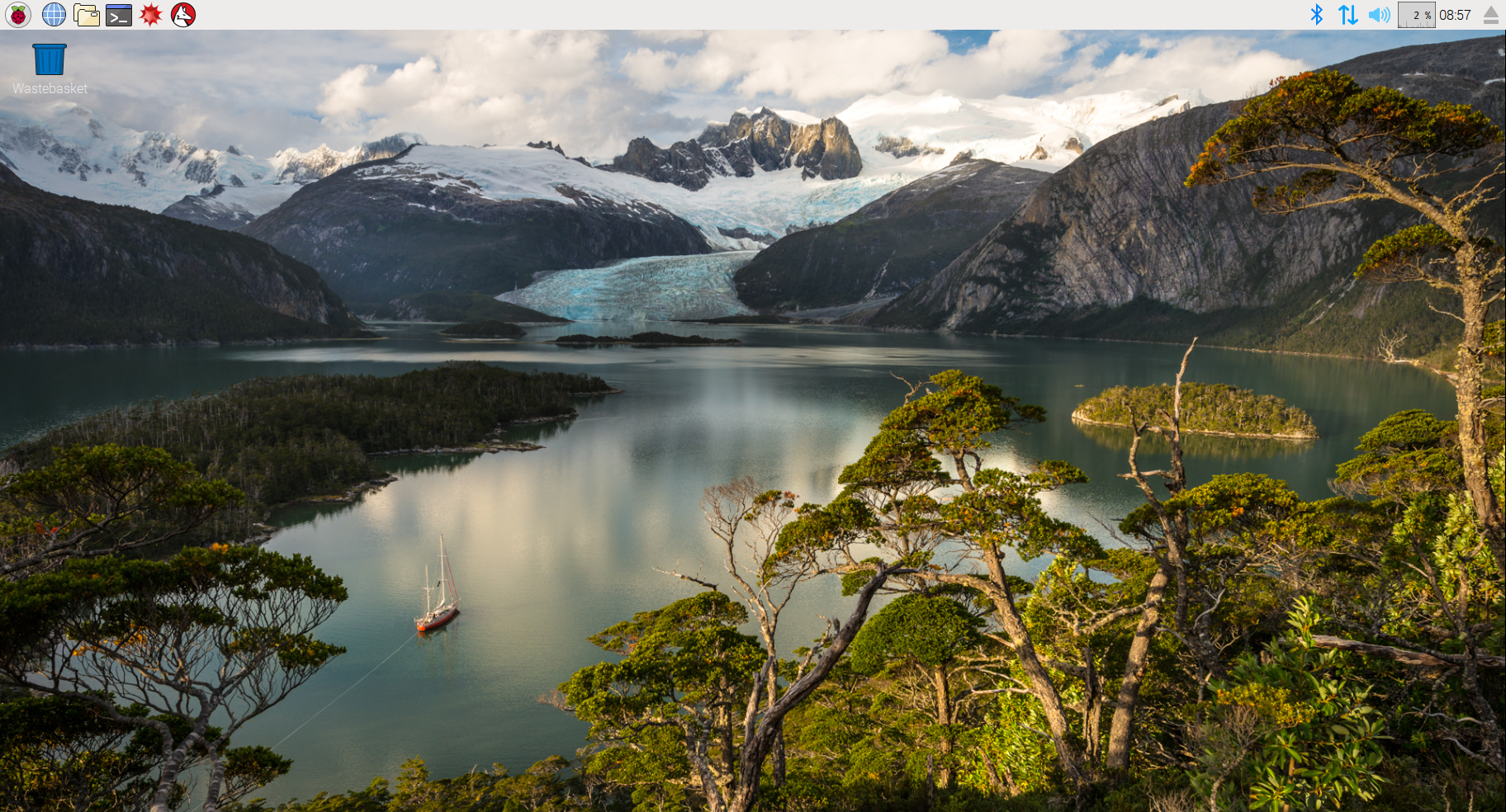

Une fois que le bureau apparaît, la première chose que vous remarquerez est la présence d’une image d’arrière-plan plutôt étonnante. C’est Greg Annandale qui a gentiment autorisé l’utilisation d’ une partie de son travail comme images de fond de bureau pour PIXEL. Il y a 16 images au choix; vous pouvez les trouver dans /usr/share/pixel-wallpaper/, et vous pouvez aller dans Menu > Préférences > Appearence Settings pour choisir celui que vous préférez. Ou alors faites un clic droit sur le bureau et allez dans Préférences du Bureau. Regardez les tous, les images de Greg vallent le détour! Si vous êtes curieux, les données EXIF de chaque image vous diront où elle a été prise.

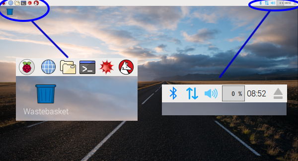

Icônes
Vous remarquerez également que les icônes de la barre des tâches, du menu, et du gestionnaire de fichiers ont subi une cure de jouvence. Sam Alder et Alex Carter, les gars responsables de toutes les animations et des graphiques que vous voyez sur notre site Web, ont été fortement mis à contribution ces derniers mois, avec Eben qui vérifiait que chaque pixel était exactement de la bonne couleur! L’idée était d’avoir quelque chose qui ait l’air assez professionnel pour être accepté par les personnes qui utilisent le bureau du Raspberry Pi pour faire un travail sérieux, mais avec juste une touche d’espièglerie. Sam et Alex ont fait un excellent travail. (Certaines des icônes vous ne voyez pas actuellement sont encore plus jolies, et ça vaut presque la peine d’installer des applications éducatives ou d’ingénierie juste pour que ces catégories apparaissent dans le menu…)
icones
A propos des icônes, le choix a été fait de ne pas montrer les icônes dans les menus de chaque application. Ces menus auraient semblé un peu serrés, et n’offrent pas vraiment d’amélioration de la facilité d’utilisation, notamment parce qu’il n’est pas toujours été évident de comprendre ce que l’icône ést censée représenter … Les menus choisis semblent plus propre et plus lisibles, étant moins d’encombrés, ils sont plus faciles à utiliser.
eclair_jaune_150pxPour en finir avec les icônes, dans le passé, si votre Raspberry Pi travaillait beaucoup, vous aviez sans doute remarqué des carrés jaunes et rouges qui apparaissaient dans le coin supérieur droit de l’écran. Ce sont des indications de surchauffe ou de sous-tension. Ces carrés ont été remplacés par de nouveaux symboles qui sont plus évidents pour comprendre ce qui se passe réellement; il y a un éclair (image de gauche) pour les sous-tensions, et un thermomètre pour la surchauffe (ci-dessous).
thermometre_150px thermometre_ecran

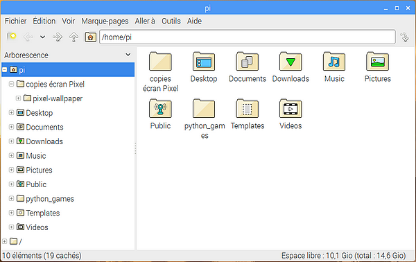

Fenêtres

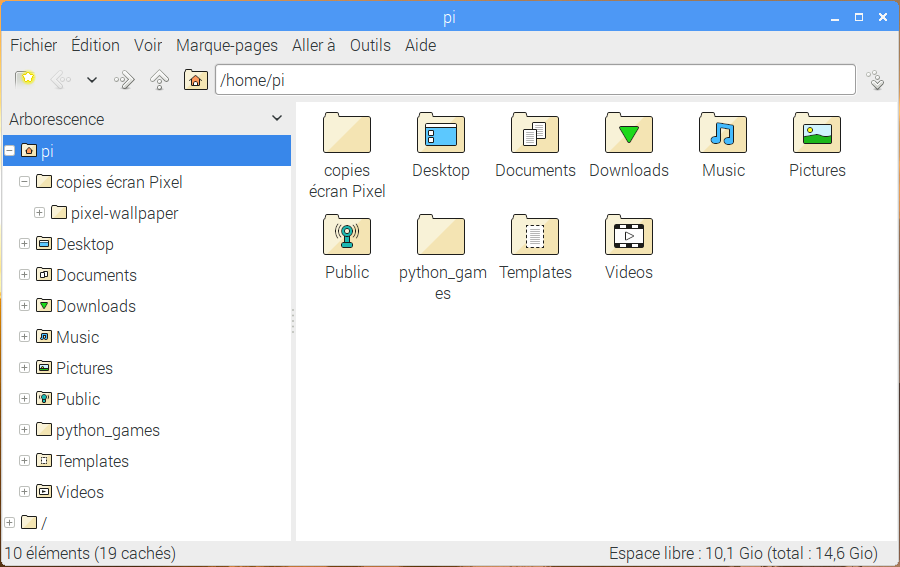

Si vous ouvrez une fenêtre, vous verrez que la conception de la fenêtre a changé de manière significative. L’ancienne fenêtre l’air un peu vieillotte par rapport à ce que proposent Apple et Microsoft aujourd’hui, elle devait être réactualisée. Les fenêtres ont maintenant des angles légèrement arrondis, une barre de titre propre avec de nouvelles icônes fermer/minimiser/maximiser, et un cadre beaucoup plus mince. Une des raisons pour lesquelles le cadre était plutôt épais sur les anciennes fenêtres était qu’il fallait qu’il soit assez grand pour pouvoir le saisir avec la souris. Pour éviter ce problème, la zone d’accrochage est maintenant étendue légèrement à l’extérieur de la fenêtre; si vous positionnez le pointeur de la souris juste en dehors de la fenêtre qui a le focus (qui est sélectionnée), vous verrez le pointeur changer et afficher la poignée.
gestionnaire_de_fichiers

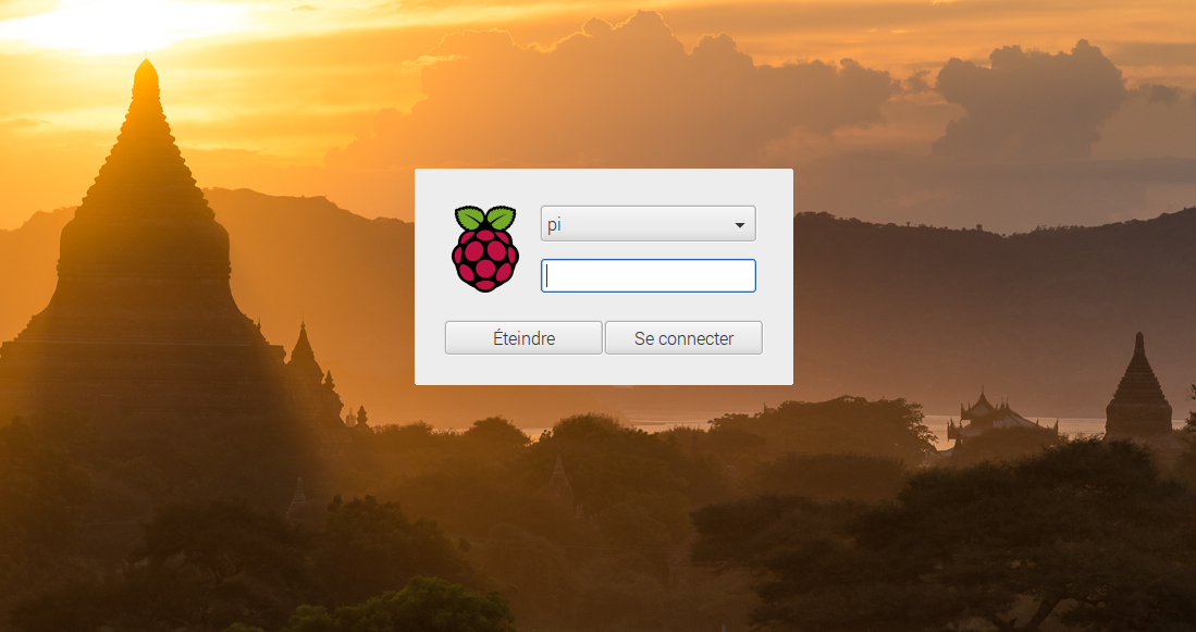

Login
La plupart des utilisateurs ont paramétré leur Raspberry Pi pour être connectés automatiquement lorsque le bureau se lance, c’est d’ailleurs le paramètre par défaut lors d’une nouvelle installation. Pour ceux qui préfèrent se connecter manuellement à chaque fois, l’écran de connexion a été redessiné pour correspondre visuellement avec le reste du bureau; vous voyez ci-dessous la boîte de connexion (connue sous le nom de « greeter ») sur le bureau, avec une transition douce de greeter au bureau.
login_600px

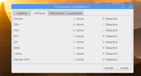

Arrêt du WiFI et du Bluetooth
Une demande qui est revenue souvent est la possibilité de couper le WiFi et/ou le Bluetooth complètement, en particulier sur Pi 3. Il y a maintenant des options dans les menus WiFi et Bluetooth pour éteindre les périphériques concernés. Ceci fonctionne sur les périphériques sans fil du Pi 3; ça devrait également fonctionner sur la plupart des dongles WiFi et Bluetooth externes.
Vous pouvez maintenant aussi vous déconnecter d’un point d’accès associé en cliquant sur son entrée dans le menu WiFi.

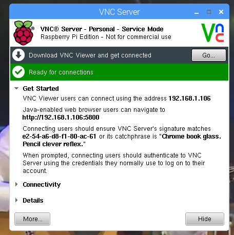

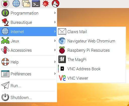

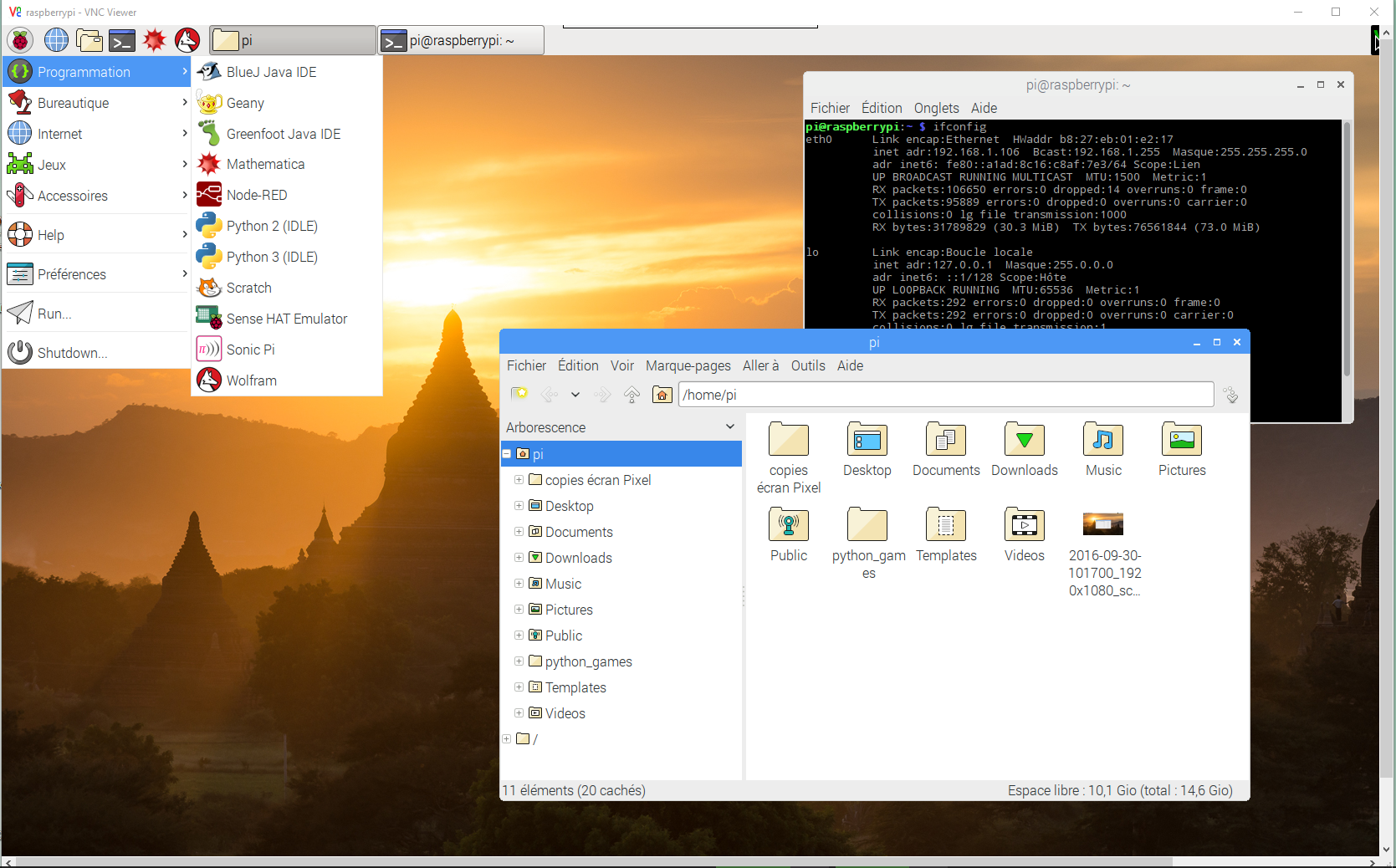

RealVNC
RealVNC a adapté son serveur VNC et et son outil de visualisation au Raspberry Pi, et ils sont maintenant intégrés au système. Pour activer le serveur, sélectionnez l’option dans l’onglet Interfaces dans  Configuration du Raspberry Pi; vous verrez le menu VNC apparaît sur la barre des tâches, et vous pouvez ensuite vous connecter à votre Pi et de le contrôler à distance à partir d’une visionneuse VNC.
vnc_interface

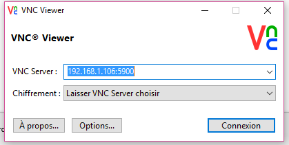

Le visualiseur RealVNC est également inclus – vous pouvez le trouver dans la section Internet du menu Applications – et il vous permet de contrôler d’autres clients RealVNC, y compris d’autres Raspberry Pi 😀 . Jetez un coup d’œil sur le site de RealVNC pour plus d’informations.
vnc-viewer
Notez que si vous utilisiez déjà xrdp pour accéder à distance à votre Pi, ce programme est en conflit avec le serveur RealVNC. Il ne faut donc pas installer les deux à la fois. Si vous mettez à jour une image existante, n’exécutez pas la ligne sudo apt-get install realvnc-vnc-server dans les instructions ci-dessous. Si vous souhaitez utiliser xrdp sur une image propre, désinstallez d’abord le serveur RealVNC sudo apt-get purge realvnc-vnc-server avant d’installer xrdp. (Si le paragraphe ci-dessus ne signifie rien pour vous, alors vous n’utilisez probablement pas xrdp, ne vous souciez pas de tout ça!)
vnc_01

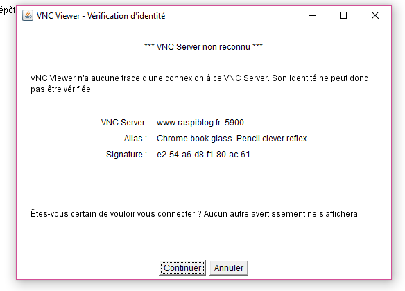

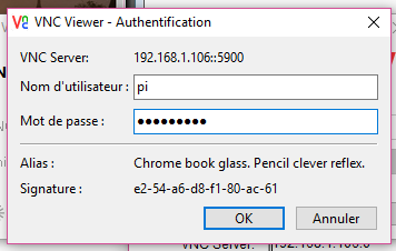

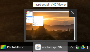

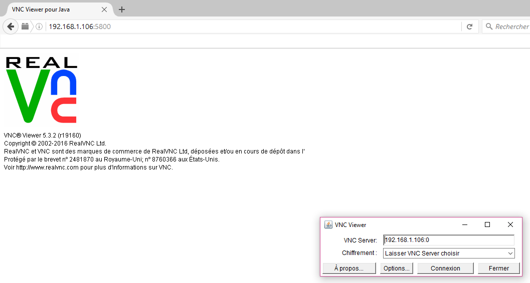

Une dernière remarque concernant VNC : Si vous avez un PC avec un navigateur comportant un plugin Java, vous pouvez vous connecter comme indiqué ci-dessus en tapant adresse_IP:5800 dans la barre d’adresse

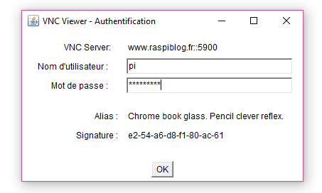

vnc_java1vnc_java2vnc_java3Une nouvelle fenêtre s’ouvrira :
vnc_java5Elle sera la recopie de votre écran de Raspberry Pi.
vnc_java4_600px
Si votre navigateur n’a pas de plugin Java, utilisez VNCviewer par exemple. Dans ce cas l’adresse à saisir sera adresse_IP:5800
vnc_viewer_01 vnc_viewer_02 vnc_viewer_03_600pxVous aurez alors accès au Raspberry Pi via VNCviewer.

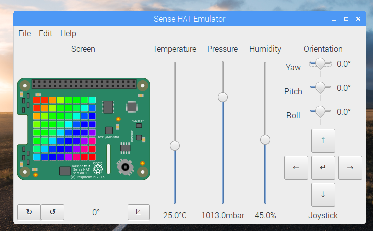

Émulateur SenseHAT
L’émulateur SenseHAT est également présent dans l’image de Raspbian. Il a été décrit dans un billet du blog de la Fondation il y a quelques semaines. Vous y trouverez tous les détails.
sense_hat

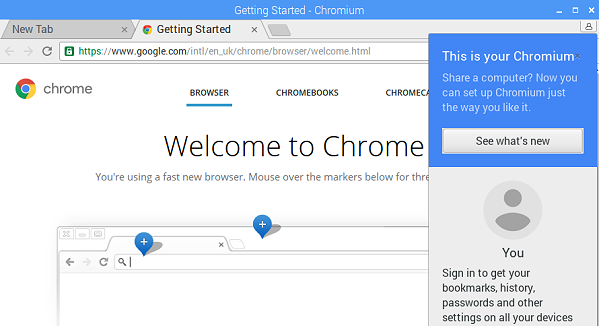

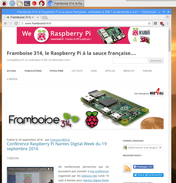

Le navigateur Web Epiphany a été installé ces deux dernières années, mais il est commence maintenant à vieillir. Pour cette version (et avec beaucoup de remerciements à Gustav Hansen pour son aide précieuse à ce sujet dans les forums), La fondation a inclus une version initiale de Chrome pour le Raspberry Pi. Celui-ci utilise le hardware du Raspberry Pi pour accélérer la lecture de contenu vidéo en streaming.
chrome
Quelques extensions sont pré-installées : l’adblocker uBlock Origin devrait, espérons le, empêcher les annonces intrusives de ralentir votre de navigation, et l’extension h264ify qui oblige YouTube à envoyer des vidéos dans un format qui peut être accéléré par le matériel du Raspberry Pi.
chrome2_600px
Chrome est un logiciel beaucoup plus exigeant qu’Epiphany, mais il fonctionne bien sur Raspberry Pi 2 et Raspberry Pi 3; il peut ramer légèrement sur le Raspberry Pi 1 et le Raspberry Pi Zero, mais il est encore utilisable. (Epiphany est toujours installé au cas où vous le trouviez utile. Vous pouvez le lancer à partir de la ligne de commande en tapant « epiphany-browser« )
