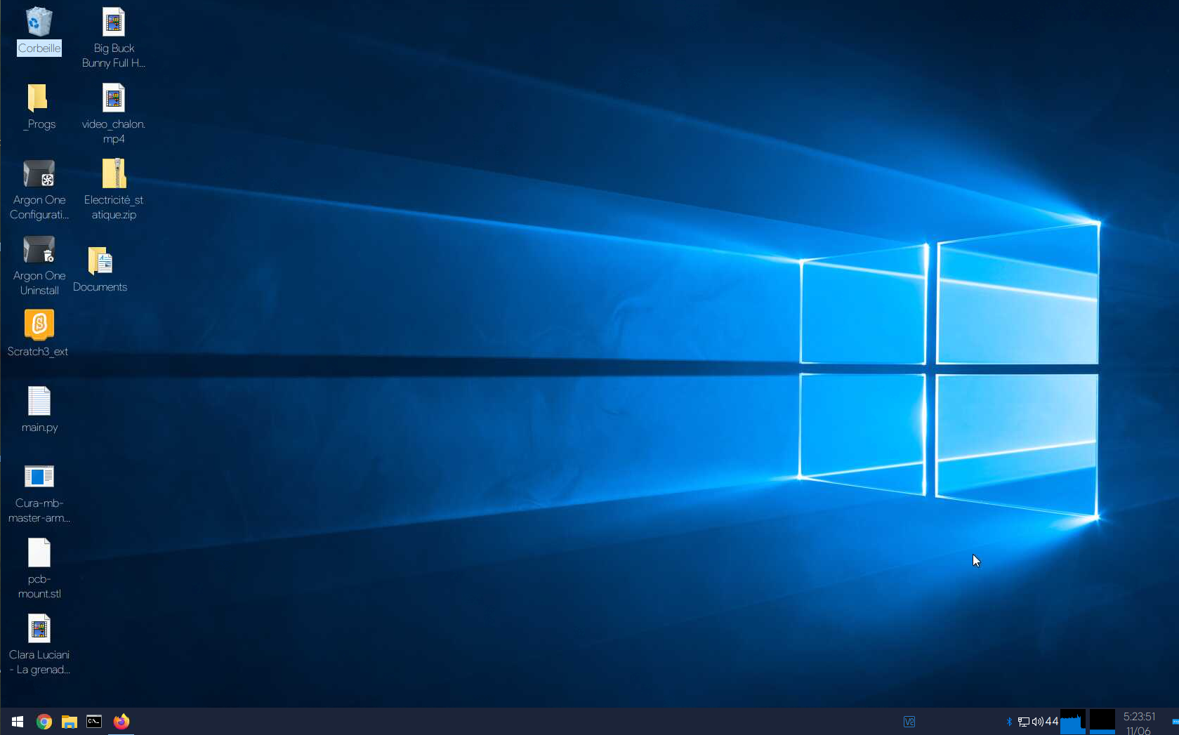

A quoi ça ressemble ?
Cliquez pour agrandir
Bin… à Windows 10, en particulier à cause de cette fenêtre éclairée. Après la barre des tâches se retrouve en bas et l’accès au menu s’est transformé en fenêtre qui remplace la framboise.

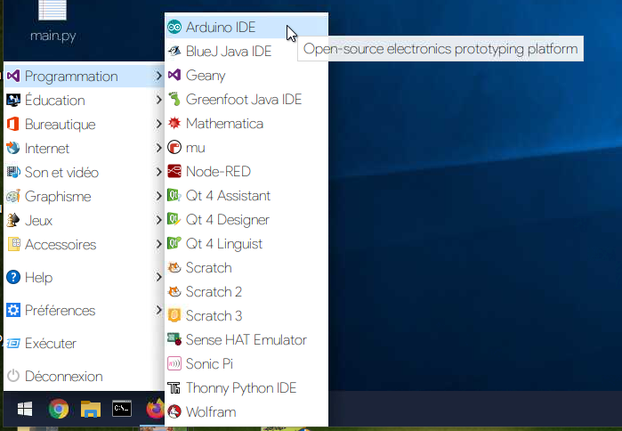

et les menus qui se sont « Windowsisés » (on dit comme ça ?)

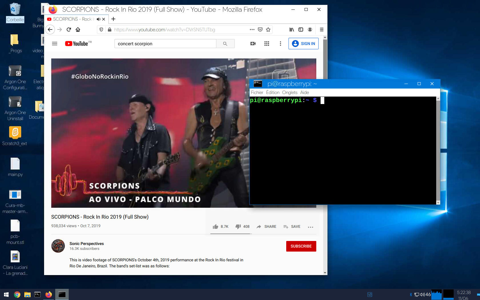

en bas à droite ce sont les indicateurs habituels (température, charge CPU, horloge…)
En fait si vous utilisiez Raspberry Pi OS vous ne serez pas dépaysé(e) et si vous utilisiez Windows 10… non plus. Bien entendu l’installation de nouveaux logiciels ne sera pas pareille mais pour une utilisation « de papy », c’est à dire un peu de courrier, des mails, de la vidéo, des consultations de pages web ça suffira et on n’aura plus le recul devant cet écran inconnu (qui sent le pingouin)…
Voilà quelques jours que j’ai un Pi4 en test avec ce bureau sans rencontrer de problème particulier. Sur ce Pi4 tourne également Firefox qu’on voit sur la dernière copie d’écran.
