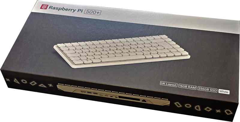

Le Raspberry Pi 500+ est enfin arrivé ! Vous découvrez ci-dessus la toute premières image de son emballage ! La boîte met en avant le design de l’appareil : un clavier mécanique compact et élégant, qui intègre toute la puissance d’un Raspberry Pi 5.
La face arrière de ce Raspberry Pi 500 Plus figure sur un des côtés de l’emballage, pas trop de surprise ici.
Sur la face arrière, les caractéristiques principales sont bien mises en évidence : processeur ARM Cortex-A76, 16 Go de RAM LPDDR4x, un SSD NVMe de 256 Go pré-installé, la connectivité complète (Wi-Fi, Bluetooth, Gigabit Ethernet) et bien sûr un clavier rétroéclairé programmable LED par LED.

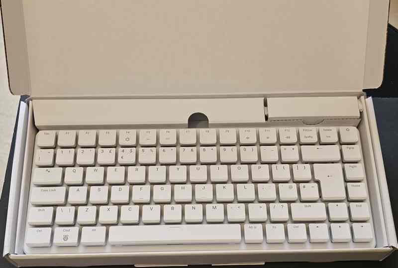

À l’ouverture, on découvre directement le Raspberry Pi 500+ soigneusement calé dans son coffret. Le clavier blanc, aux touches profilées, inspire tout de suite confiance par sa finition. Un petit compartiment (en haut à droite) contient les accessoires livrés ave le Pi  500+.

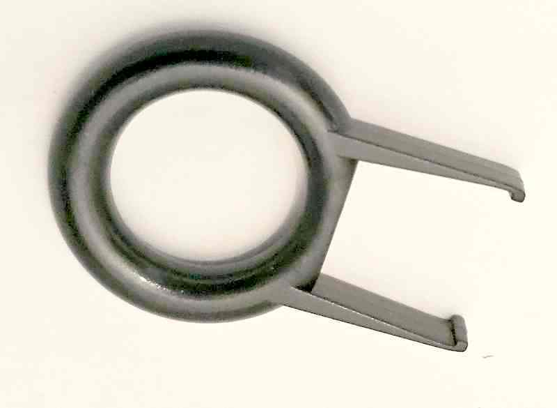

Les accessoires fournis

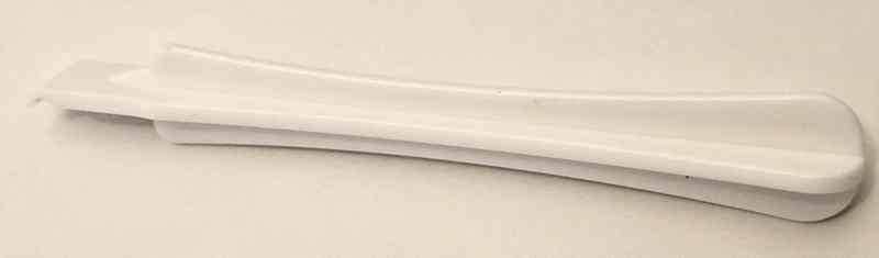

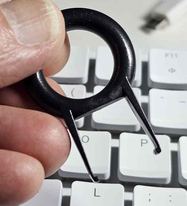

Dans la boîte, deux petits outils attirent l’attention. La pièce noire est un extracteur de touches : elle permet de retirer facilement les cabochons (keycaps) du clavier mécanique afin de les remplacer ou de les nettoyer. La pièce blanche, quant à elle, est destinée à l’ouverture du boîtier. Elle fait office de levier pour déclipser la coque supérieure sans risque d’endommager les fixations. La fondation a prévu que les utilisateurs puissent accéder facilement à l’intérieur de la machine (notamment au SSD NVMe de 256 Go installé en interne). Cet outil agit comme un levier pour déclipser proprement la coque supérieure sans abîmer les fixations plastiques. Ces deux accessoires montrent bien la volonté de la fondation de rendre le Raspberry Pi 500+ personnalisable et facilement réparable.

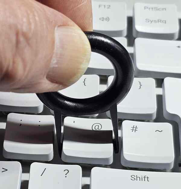

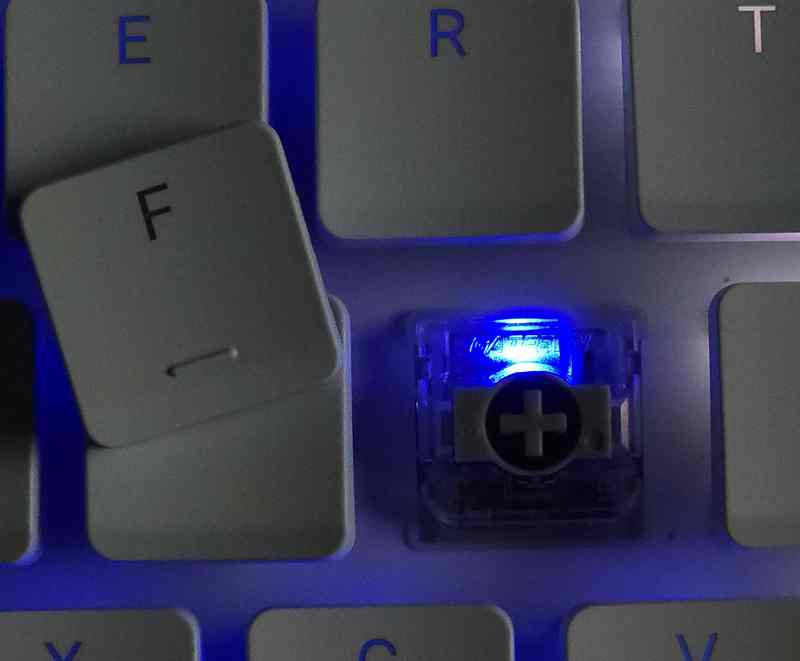

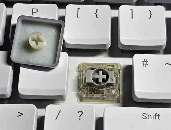

Utilisez l’outil fourni pour enlever les cabochons des touches.
Grâce à l’outil extracteur fourni, il est très simple de retirer une touche du clavier du Raspberry Pi 500+.

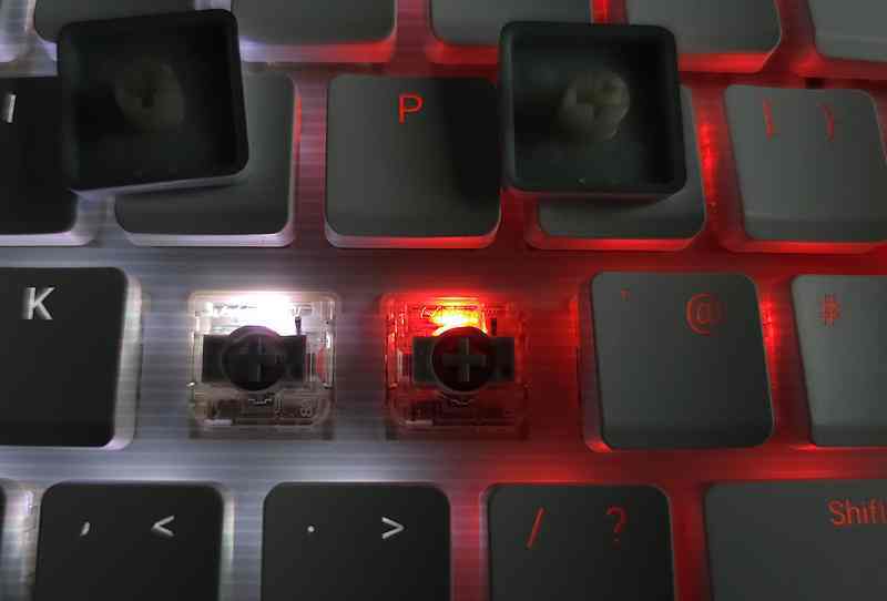

Une fois le cabochon ôté, on distingue parfaitement l’interrupteur mécanique.
Les LEDs RVB sont sous les touches, ici en bleu
Et ici du blanc et du rouge.
Ce choix technique permet d’offrir à la fois la sensation d’un vrai clavier mécanique, avec un retour tactile franc, et une personnalisation visuelle avancée. Chaque touche peut en effet être rétroéclairée indépendamment, avec une large palette de couleurs. Sur les photos ci-dessus, vous apercevez plusieurs exemples de touches retirées et l’éclairage individuel bleu, blanc ou rouge, qui confirme la programmation « touche par touche ».

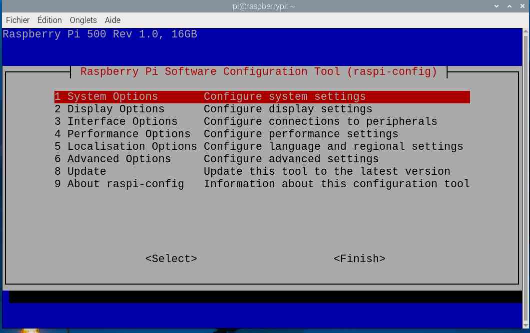

Accès au menu principal de raspi-config
Depuis un terminal, lancez la commande sudo raspi-config pour ouvrir l’outil de configuration.

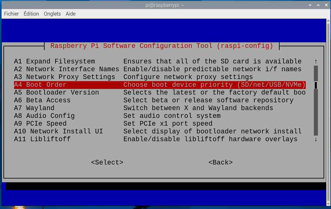

Accéder aux options avancées de démarrage
Dans le menu, choisissez Advanced Options, puis l’entrée A4 Boot Order qui permet de définir l’ordre de priorité des périphériques de démarrage.

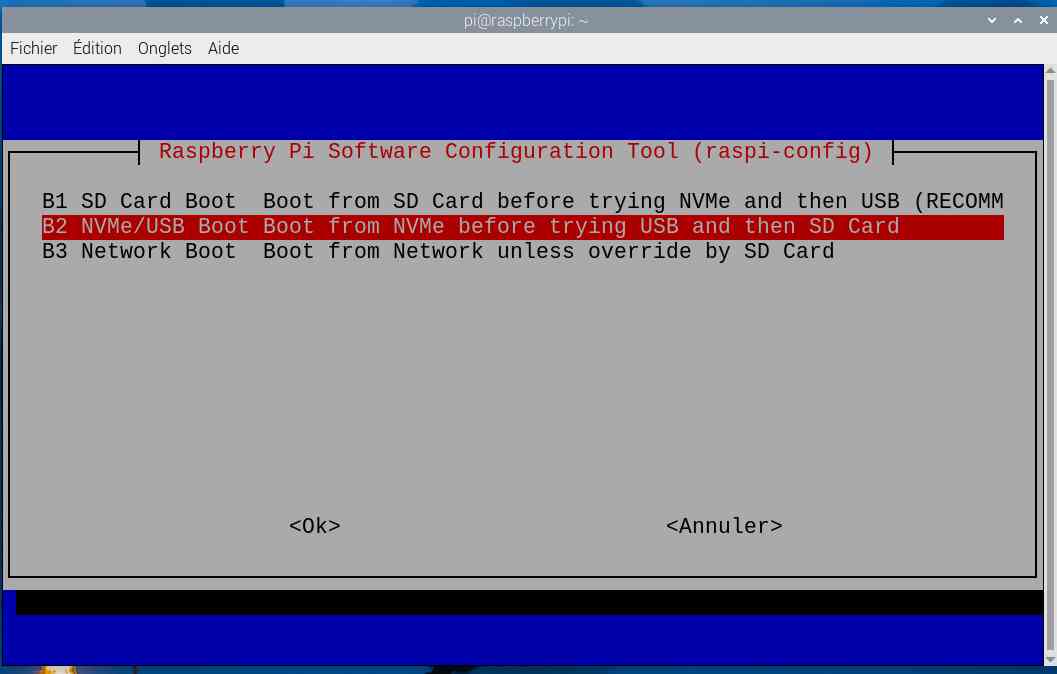

Choisir l’ordre de démarrage
Plusieurs options sont proposées. Sélectionnez B2 NVMe/USB Boot afin que le Raspberry Pi 500+ démarre en priorité sur son SSD NVMe interne avant de tester l’USB ou la carte SD.

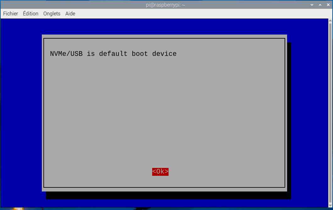

Confirmation du choix
Un écran confirme que le NVMe/USB est défini comme périphérique de démarrage par défaut. Validez avec OK.

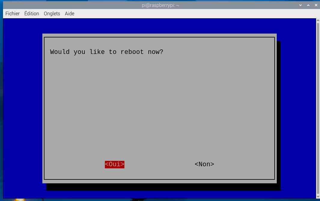

Redémarrage du système
Pour que la modification soit prise en compte, redémarrez immédiatement le Raspberry Pi 500+ en choisissant Oui.
En configurant le Raspberry Pi 500+ pour démarrer directement sur son SSD NVMe, vous optimisez à la fois la vitesse et la simplicité d’utilisation. Plus besoin de laisser une carte microSD insérée en permanence : l’ordinateur se comporte comme un véritable PC, prêt à fonctionner dès l’allumage. Cette petite modification de l’ordre de démarrage vous fera gagner de précieuses secondes à chaque mise sous tension.

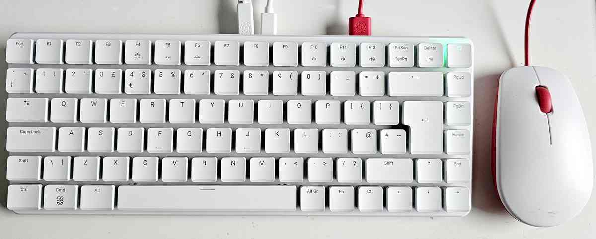

Le Pi 500 + que j’ai reçu de la Fondation est en QWERTY, c’est la version que j’ai reçue pour ce test. Il s’accompagne de la souris officielle Raspberry Pi.

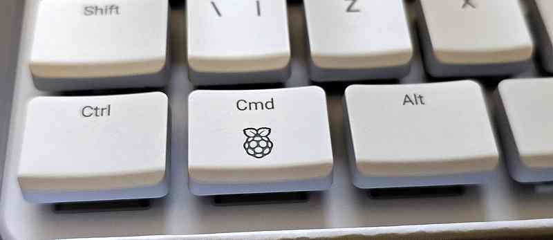

La touche « Cmd » est ici marquée du logo Raspberry Pi : un clin d’œil au design des claviers Apple, adapté à l’univers Pi ?

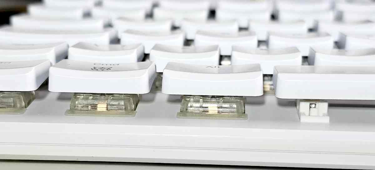

De profil, on distingue clairement les interrupteurs mécaniques sous chaque touche, avec un design compact mais robuste. La touche « Espace » a un switch central et deux guides situés à chaque extrémité de la touche.

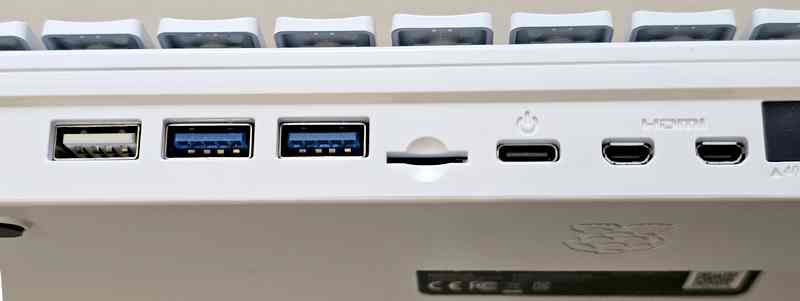

La connectique arrière comprend trois ports USB (dont deux en USB 3.0), un lecteur microSD, un port USB-C pour l’alimentation et deux sorties micro-HDMI capables de gérer la 4K.

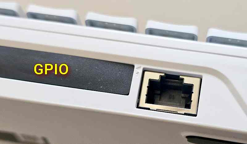

À gauche du port Ethernet Gigabit, on retrouve l’accès au fameux connecteur GPIO 40 broches. Protégé par un cache, il reste disponible pour tous les projets de bidouille chers à la communauté Raspberry Pi et aux makers.

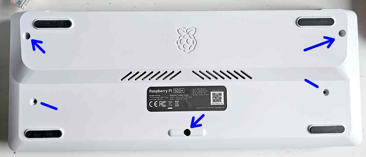

Le dessous du Pi 500+ révèle cinq vis à retirer (repérées ici en bleu). Une fois ces vis enlevées, il faut utiliser l’outil blanc fourni, pour déclipser délicatement la coque.

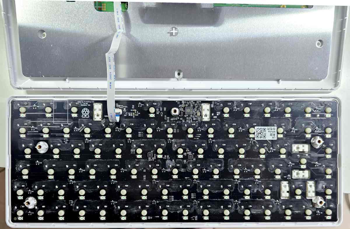

En soulevant le capot, on découvre le circuit imprimé du clavier mécanique. Chaque touche est équipée de son interrupteur et de sa LED RGB. Le clavier est relié par une nappe plate à la carte principale.

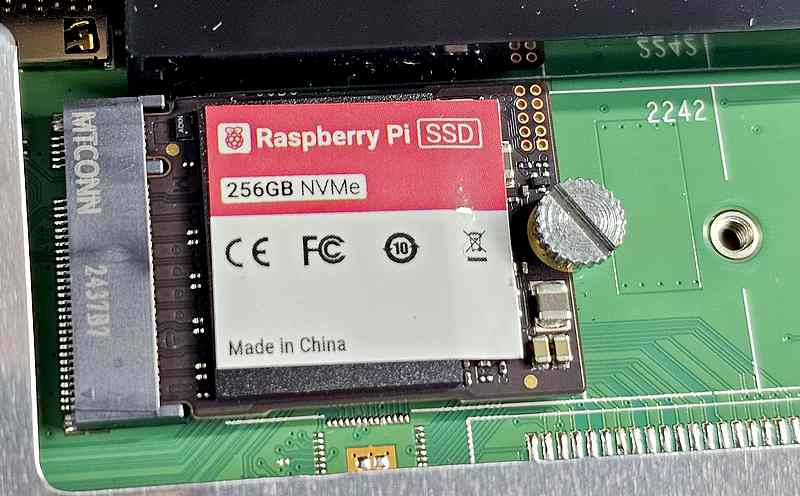

Autre élément clé découvert lors du démontage : le SSD NVMe de 256 Go (au format 2230), fourni et installé d’origine avec Raspberry Pi OS par la fondation Raspberry Pi. Ce choix marque un tournant important par rapport aux générations précédentes, qui reposaient presque exclusivement sur des cartes microSD pour le stockage principal.
Avec ce support :
  • Vous bénéficiez de performances bien supérieures : le démarrage de Raspberry Pi OS s’effectue en 15 à 18 secondes seulement, et l’ouverture des applications est nettement plus fluide.
  • La fiabilité est renforcée : contrairement aux microSD sujettes à l’usure rapide, un SSD NVMe offre une meilleure endurance pour une utilisation quotidienne.
  • La fondation propose un SSD badgé Raspberry Pi, optimisé et pré-installé avec le système officiel, ce qui simplifie grandement la mise en route.
  • La présence de ce SSD démontre la volonté de Raspberry Pi de rapprocher le Pi 500+ d’un véritable ordinateur personnel, prêt à l’emploi et pensé pour durer.
Le connecteur interne accepte les formats NVMe jusqu’au 2280, ce qui ouvre la porte à une extension de capacité jusqu’à 1 ou 2 To selon vos besoins. Vous pouvez ainsi transformer le Pi 500+ en véritable mini-PC de bureau, capable de stocker confortablement projets, médias et environnements de développement.

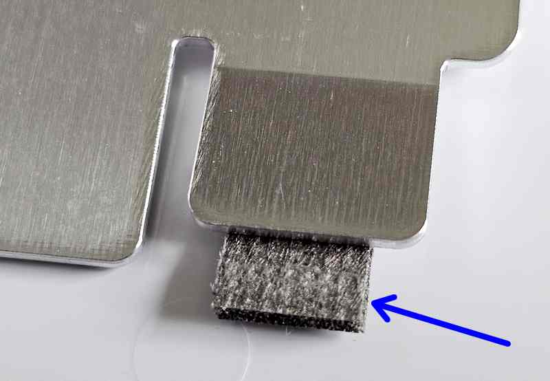

Un autre détail de conception : une mousse conductrice placée entre la plaque et la carte électronique (sur la prise Ethernet), destinée à améliorer la mise à la masse et à limiter les vibrations.

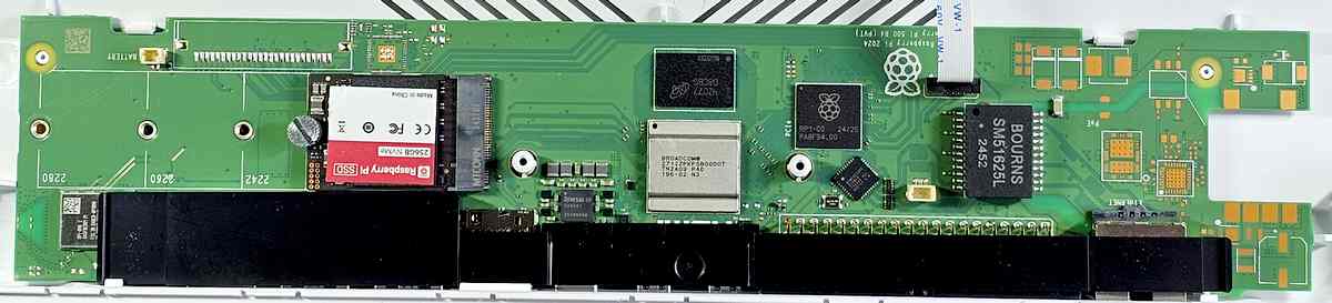

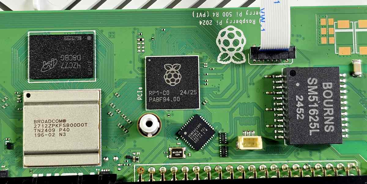

La carte mère du Pi 500+ enfin dégagée : processeur quad-core Cortex-A76, RAM LPDDR4x soudée, SSD NVMe, connectique arrière et GPIO sont visibles dans un agencement compact et propre.
Au cœur du Pi500+, le SoC Broadcom BCM2712 (sous blindage métallique) accompagné du southbridge RP1 développé par la Fondation Raspberry Pi. En haut, la RAM 16 Go Micron LPDDR4X soudée directement sur la carte. Le composant à droite marqué BOURNS SM51625L est un réseau de protections ESD (ElectroStatic Discharge). Son rôle : protéger les lignes sensibles (comme l’Ethernet, l’USB ou le HDMI) contre les surtensions et les décharges électrostatiques. C’est typiquement une barrière qui absorbe les pics de tension avant qu’ils n’endommagent les circuits du SoC ou du RP1.
Zoom sur le trio principal : processeur Broadcom, puce RP1 (qui gère USB, GPIO, PCIe, etc.) et la mémoire LPDDR4X. C’est le cœur du Pi 500+.

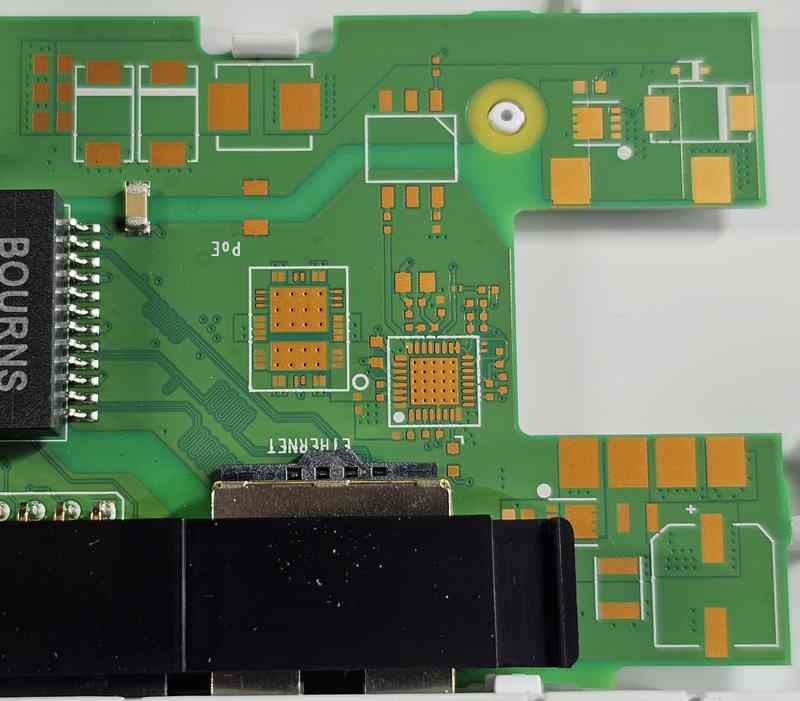

La zone près du port Ethernet montre l’empreinte prévue pour un PoE (Power over Ethernet), non peuplée ici. Raspberry Pi a donc anticipé une éventuelle évolution ou un modèle dédié.

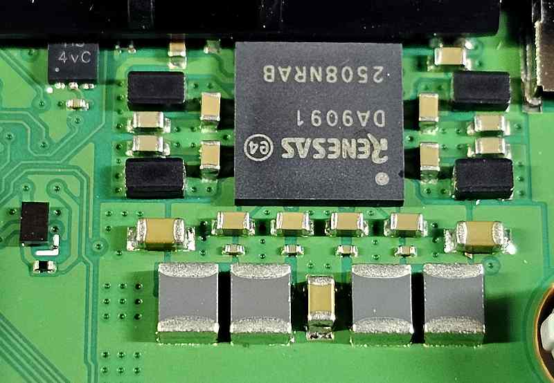

Le composant Renesas dédié à la gestion de l’alimentation (PMIC). Il assure la distribution des tensions nécessaires à l’ensemble du système.

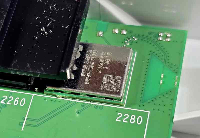

Sur cette photo, on distingue le module radio Wi-Fi / Bluetooth soudé sur la carte du Raspberry Pi 500+. C’est le Raspberry Pi RP1 radio module, blindé sous un capot métallique sérigraphié.
Il assure la connectivité Wi-Fi 5 (802.11ac) et Bluetooth 5.0/5.2, avec les certifications nécessaires (FCC, CE, etc.).

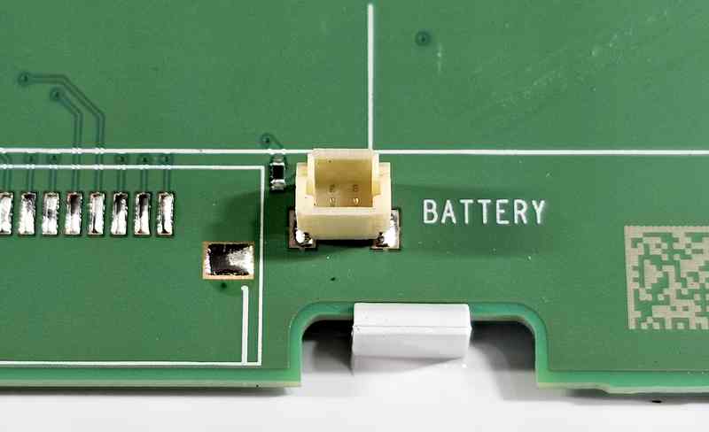

Un connecteur marqué BATTERY : il est certainement destiné à une pile de sauvegarde RTC (horloge temps réel). Cela permet de conserver l’heure même sans alimentation. Je n’ai pas encore pu le tester, je le ferai dès que j’aurai plus d’infos.

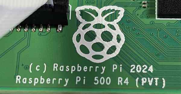

La sérigraphie révèle qu’il s’agit d’une carte Raspberry Pi 500 R4 (PVT), millésime 2024. PVT signifie Production Validation Test : une version de pré-série réservée aux partenaires et testeurs. J’ai donc eu la chance de recevoir un exemplaire avant la mise en production finale, afin de valider et documenter ses fonctionnalités pour la préparation de cet article.

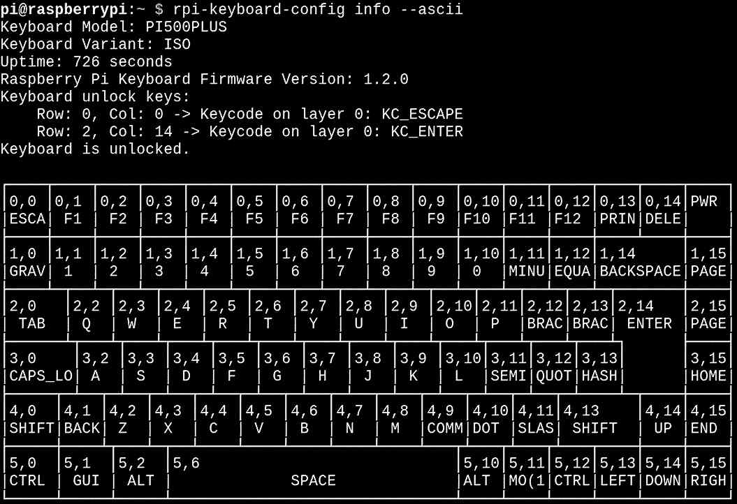

Informations de base
# Afficher les infos clavier
rpi-keyboard-config info
# Afficher les infos avec plan ASCII
rpi-keyboard-config info --ascii
# Version de firmware uniquement
rpi-keyboard-config get-version

Touches de déblocage
Lorsque le système vous demande d’appuyer sur les touches de déblocage,
il s’agit des touches suivantes :
ESC
ENTER
Appuyez simultanément sur ESC puis ENTER pour poursuivre la procédure.
