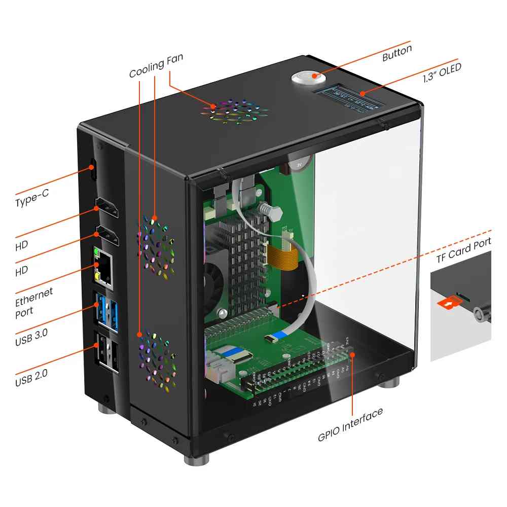

Elecrow propose ici une solution “tout-en-un” :
  • un boîtier compact et esthétique,
  • une gestion thermique active grâce à trois ventilateurs,
  • un écran OLED 1,3″ intégré pour surveiller l’état du système,
  • un support SSD PCIe M.2 (pour le Raspberry Pi 5),
  • un bouton Power pour un usage plus proche d’un PC classique.

Trois ventilateurs intégrés assurent un flux d’air constant. Cela permet de maintenir la température des processeurs et du SSD à un niveau raisonnable, même lors d’applications gourmandes (calcul IA, traitement multimédia, serveur en continu). Il faut prendre en compte que les 4 ventilateurs (3 sur le boîtier + un sur le Pi5) produisent un léger bruit. On verra lors du vieillissement des ventilateurs, mais parfois des bruits mécaniques apparaissent 😉
Écran OLED 1,3″ intégré
Sur la partie supérieure du boîtier, à côté du bouton d’alimentation, un petit écran OLED de 1,3″ affiche en temps réel :
  • la date et l’heure,
  • la température du processeur,
  • la charge CPU,
  • et l’utilisation mémoire.
Un détail pratique qui transforme ce Mini PC en un vrai petit tableau de bord matériel accessible d’un coup d’œil.

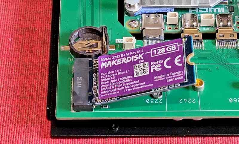

Support SSD PCIe M.2 (Raspberry Pi 5)
Le boîtier intègre un emplacement PCIe M.2 compatible avec les formats 2230, 2242, 2260 et 2280. Il est ainsi possible de connecter un SSD NVMe haute vitesse, une option qui transforme littéralement l’expérience d’un Raspberry Pi 5 en augmentant capacité et rapidité.

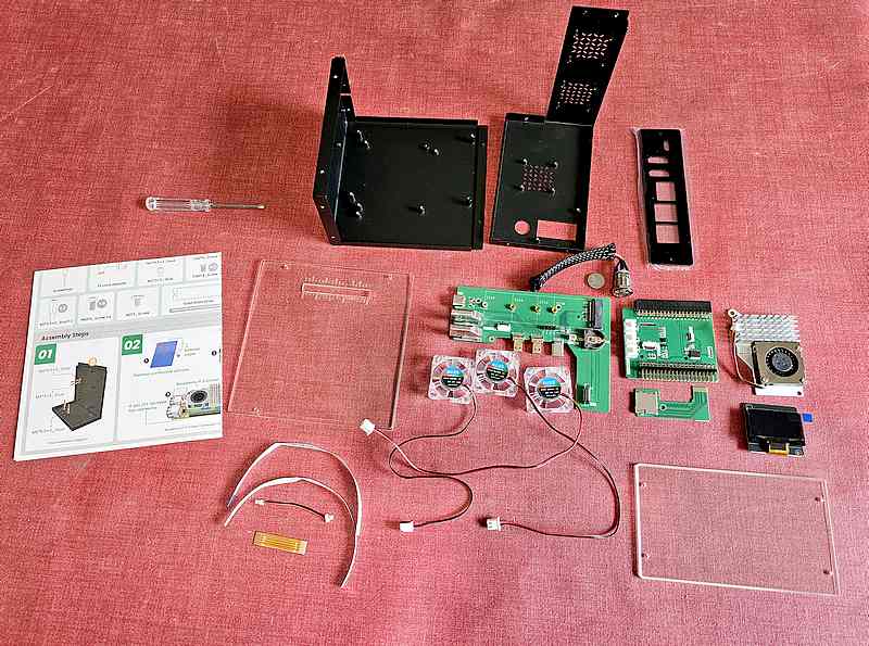

Elecrow fournit une notice de montage très bien faite, claire et détaillée. Elle guide pas à pas l’assemblage du boîtier et l’installation de la carte choisie (Raspberry Pi 5 ou Jetson Orin Nano).
👉 Petit bémol personnel : certaines flèches rouges sur fond vert peuvent prêter à confusion pour un daltonien (comme moi 😅). Rien de bloquant, mais ça mériterait un petit ajustement graphique pour améliorer l’accessibilité.
J’ai suivi la notice pour assembler le Pitower Gen 1, étape après étape. Le montage ne présente pas de difficulté particulière et ne nécessite que le tournevis fourni dans le kit. J’ai utilisé une pince pour le serrage des entretoises et de l’écrou de l’interrupteur A/M. Je vous propose un pas à pas illustré en images pour compléter la documentation officielle. Vous retrouverez le montage détaillé dans la vidéo.
Préparez le matériel il faut un Raspberry Pi 5 pour « garnir » le boîtier. Comme on a un support de SSD dans ce boîtier Elecrow, j’ai choisi de faire un « PC » avec un Pi 5 16 Go ce qui devrait garantir de bonnes performances.
La boîte en carton comporte une garniture en mousse qui a bien protégé l’ensemble du matériel. Ici vous avez la totalité du contenu, sauf la visserie et les petits accessoires. Chaque lot de vis ou de quincaillerie est dans des sachets séparés et bien étiquetés, ce qui simplifie le montage et permet de suivre les instruction du manuel.
Un regret cependant : l’absence de vis supplémentaires. Le nombre de vis, entretoises etc. est exactement le nombre nécessaire au montage. C’est vrai que limiter le nombre de pièces au strict nécessaire permet de maintenir le coût à son niveau le plus faible. Cependant il faudra veiller à ne pas faire tomber de vis lors du montage. Ça m’est déjà arrivé et souvent les vis vont se loger dans des endroits improbables et on a un mal de chien à les retrouver. Comme ce ne sont pas des modèles courants, autant prendre des précautions. Le tournevis fourni n’est pas aimanté, je l’ai rapidement frotté sur un aimant. L’aimantation permet de positionner la vis plus facilement, surtout ces tout petits modèles et évite de les faire tomber (en principe).

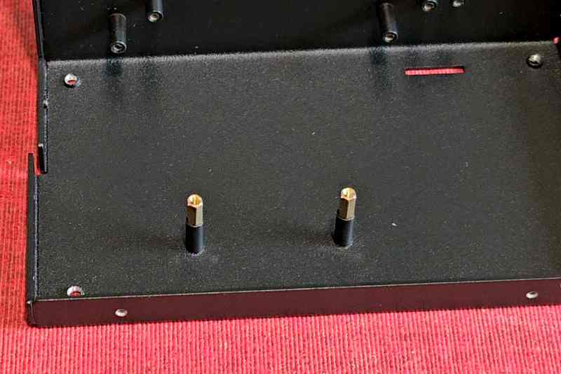

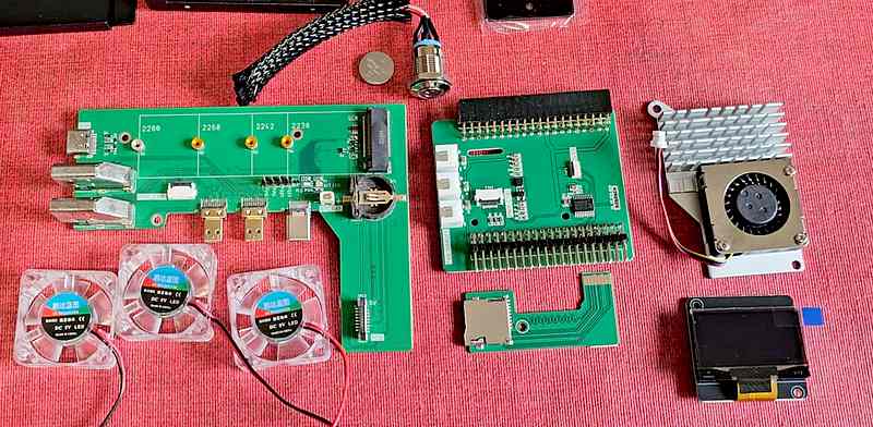

On commence par mettre en place les entretoises. Respectez bien le guide de montage pour éviter de devoir tout redémonter par la suite.

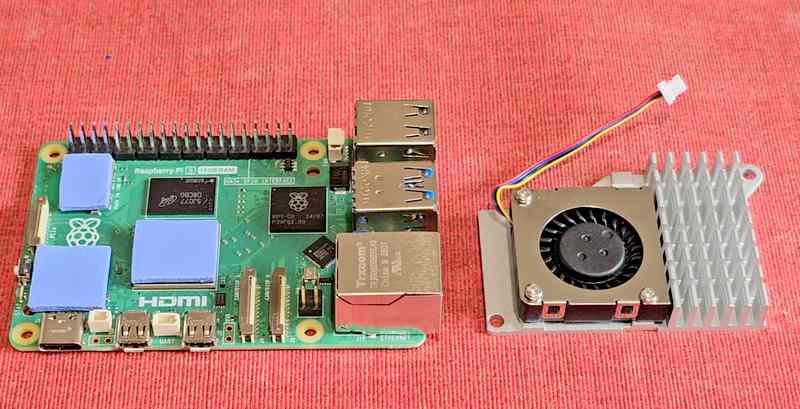

Placer les blocs de pâte thermique aux endroits indiqués. Elecrow a choisi le CPU et l’alim ainsi que le CI Wifi/Bluetooth. J’aime bien refroidir aussi la mémoire et pourquoi pas le RP1 (southbridge)…
On peut maintenant mettre le radiateur en place : on le positionne sur la carte avec le ventilateur vers les prises USB et il suffit d’enfoncer les clips à ressort dans les trous prévus à cet effet. Enlevez le bouchon du connecteur du ventilateur (derrière la prise USB2) si votre PI 5 est neuf, puis connectez le ventilateur du radiateur sur ce connecteur.

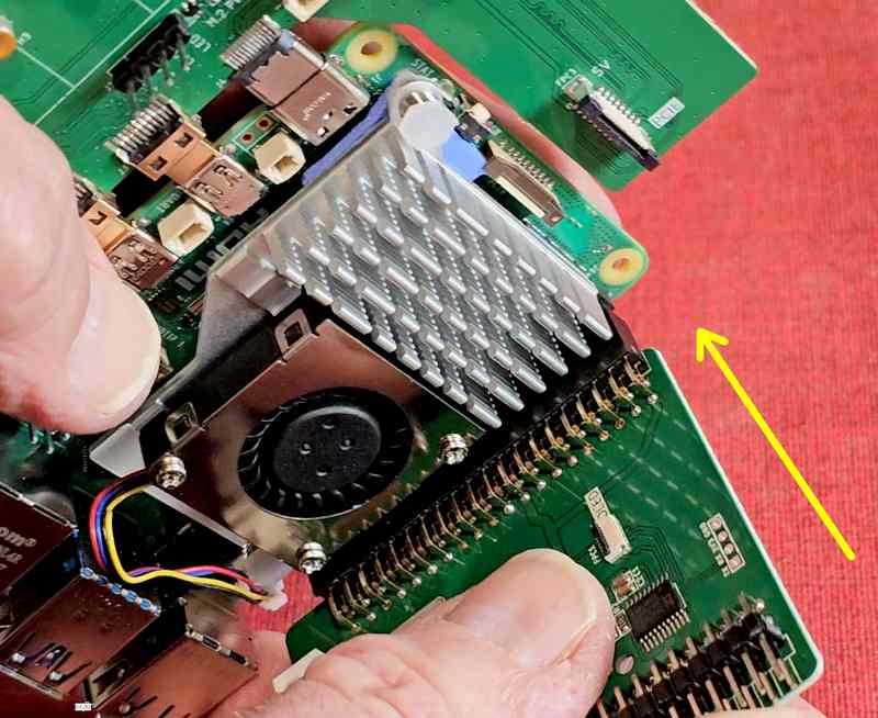

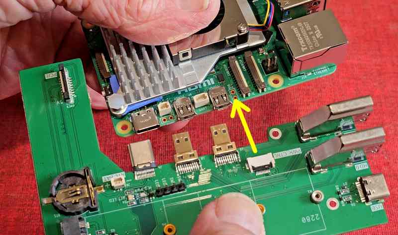

Ensuite on peut insérer les connecteurs de la carte d’extension dans ceux du Raspberry Pi 5. Assurez vous que les deux cartes soient bien parallèles pour éviter de soumettre les connecteurs à des contraintes.
Mettez en place la carte d’extension des GPIO. C’est elle qui comporte également les connecteurs des trois ventilateurs du boîtier, les connecteurs pour les câbles plats (câbles en nappe) de l’écran OLED et de gestion de l’alimentation. Attention, ces deux câbles plats n’ont pas la même largeur !

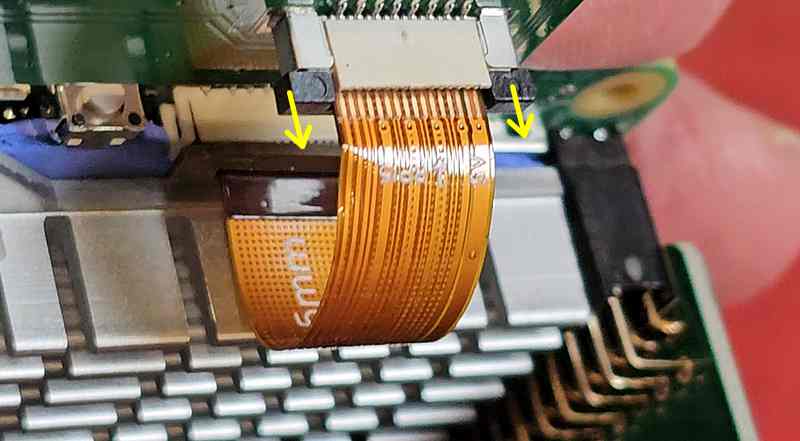

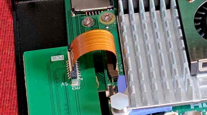

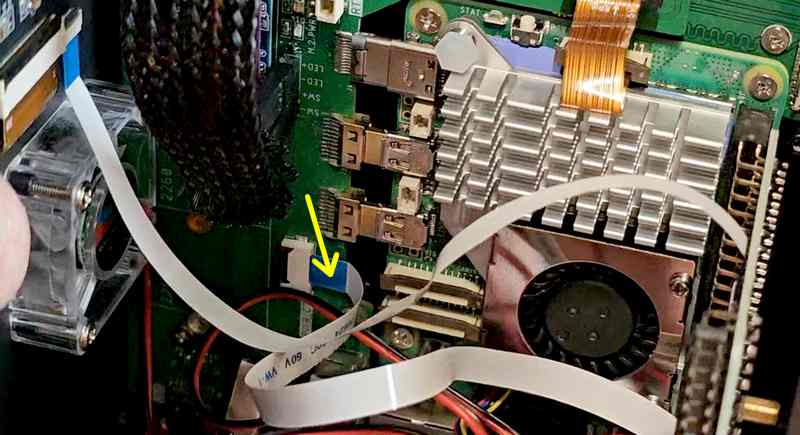

Vous pouvez maintenant connecter la carte d’extension au bus PCIe avec la nappe courte. Enlevez le verrou des connecteurs (flèches jaunes), introduisez la nappe bien à fond, elle doit être parallèle aux contacts sinon vous risquez des court-circuits. Ensuite repoussez le verrou à sa place pour bloquer la nappe. Attention sur la nappe un côté est marqué PI5 et l’autre SSD, respectez le sens !
Ci-dessus une vue de la liaison PCIe entre le Raspberry Pi 5 et la carte d’extension.

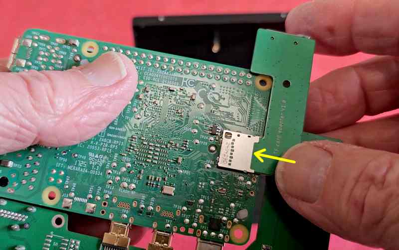

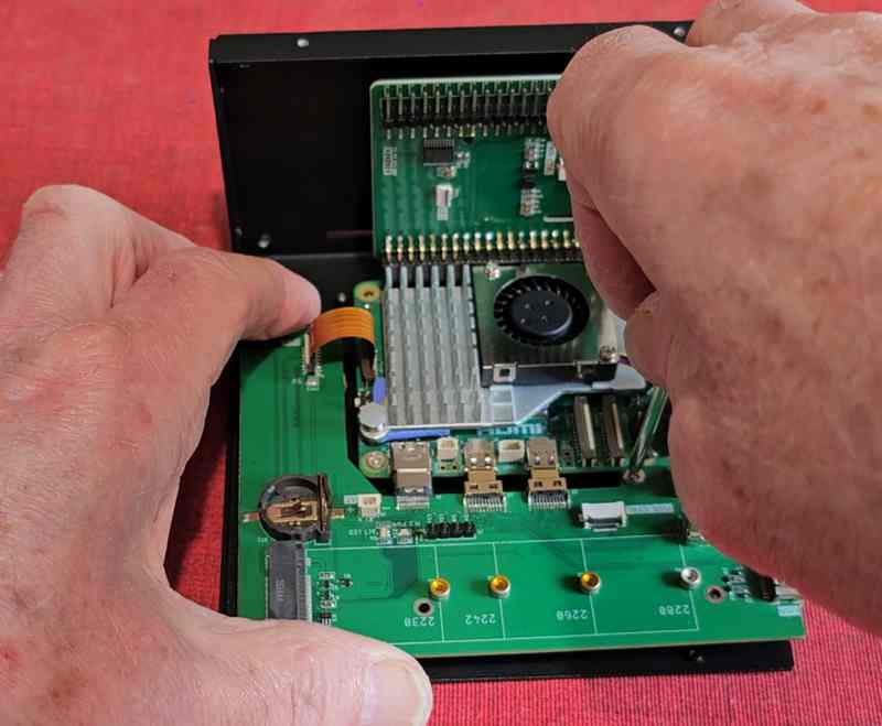

Mettez en place l’extension de carte SD. Ceci ramènera un connecteur SD sous le boîtier. Je trouve que c’est une bonne idée pour les salons et les expos, la carte SD n’est pas visible ni accessible aux petites mains curieuses…
Vissez les cartes en place. Il y a 10 vis à poser, je n’en ai mis que 9 car je n’avais pas accès à la position situés sous la carte GPIO, derrière la prise USB2.

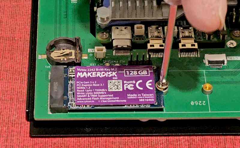

Pour ce boîtier j’ai retenu un SSD de 128 Go. On le met dans le connecteur et il fait un angle vers le haut.
Le SSD est fixé avec une vis, ce qui assure le contact et le bloque sur le support.

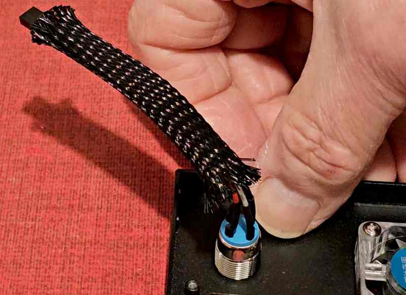

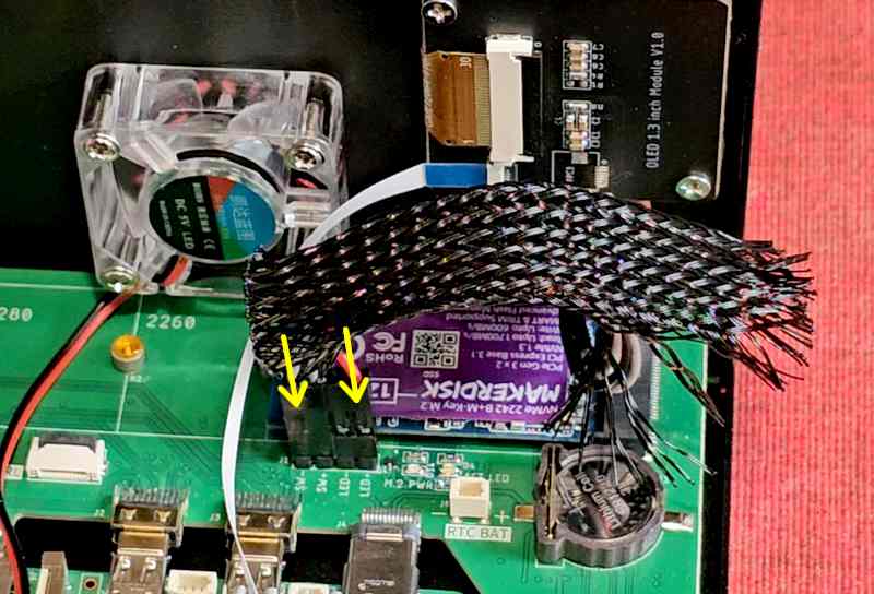

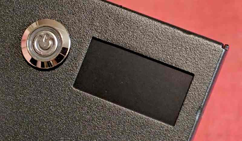

Après avoir enlevé l’écrou du bouton poussoir A/M mettez le en place (le trou est un peu juste mais ça passe si le corps du bouton poussoir est bien perpendiculaire à la plaque) et remettez l’écrou pour le bloquer.
Connectez les fils de la LED avec le rouge sur LED+ et le noir sur LED-, les câbles du switch sur les bornes SW.

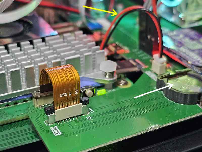

Mettez la pile CR1220 dans son logement, le + apparent (flèche blanche) puis le câble de liaison entre la carte d’extension et l’entrée batterie du Raspberry Pi 5 pour alimenter l’horloge RTC (flèche jaune). Il faudra tester le bon fonctionnement du RTC lors des essais. Vous voyez sur cette image comment le câble PCIe doit être positionné.

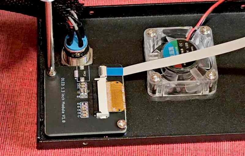

La mise en place des petites nappes (écran OLED et gestion de l’alimentation) utilise des connecteurs différents de ceux du PCIe. Ici le verrou doit être en haut (flèche blanche) pour pouvoir introduire la nappe (flèche jaune). Il faut ensuite baisser le verrou pour bloquer le câble.
Connectez le câble de l’écran puis fixez l’écran sur la face supérieure du boîtier. Ne serrez pas les vis trop fort car l’écran est en appui sur la plaque métallique et si vous serrez trop ça peut le fissurer !
L’écran est maintenant en place et visible depuis l’extérieur du boîtier.

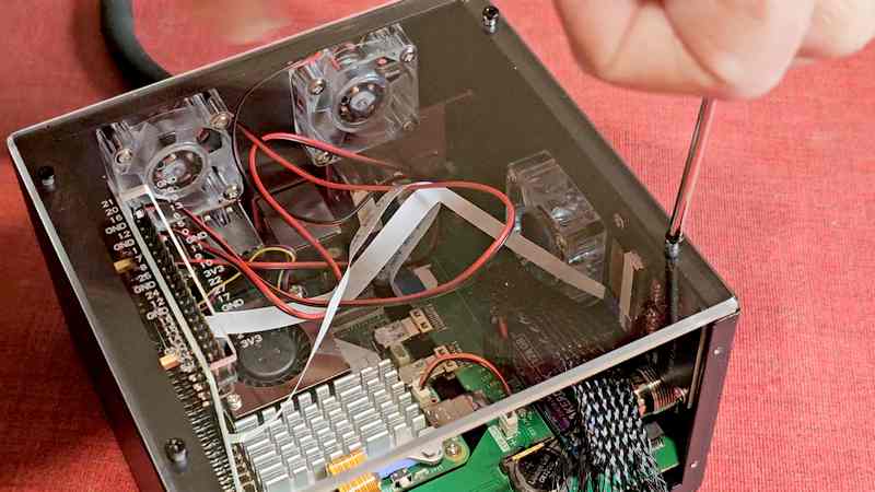

Connectez les câbles de 3 ventilateurs (flèches jaunes) et de l’écran OLED (flèche blanche) sur la carte d’extension GPIO.
Le câble de gestion de l’alimentation (flèche jaune) est plus large que celui de l’écran OLED.

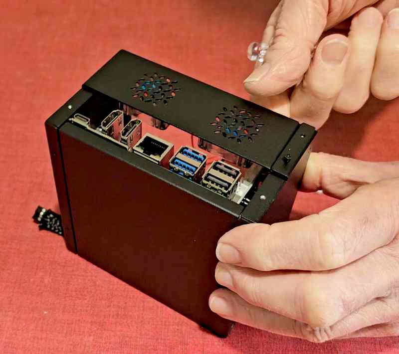

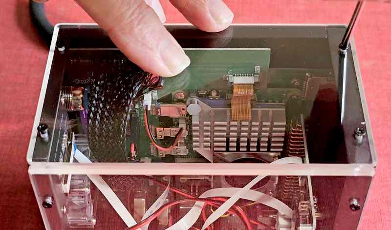

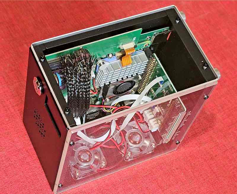

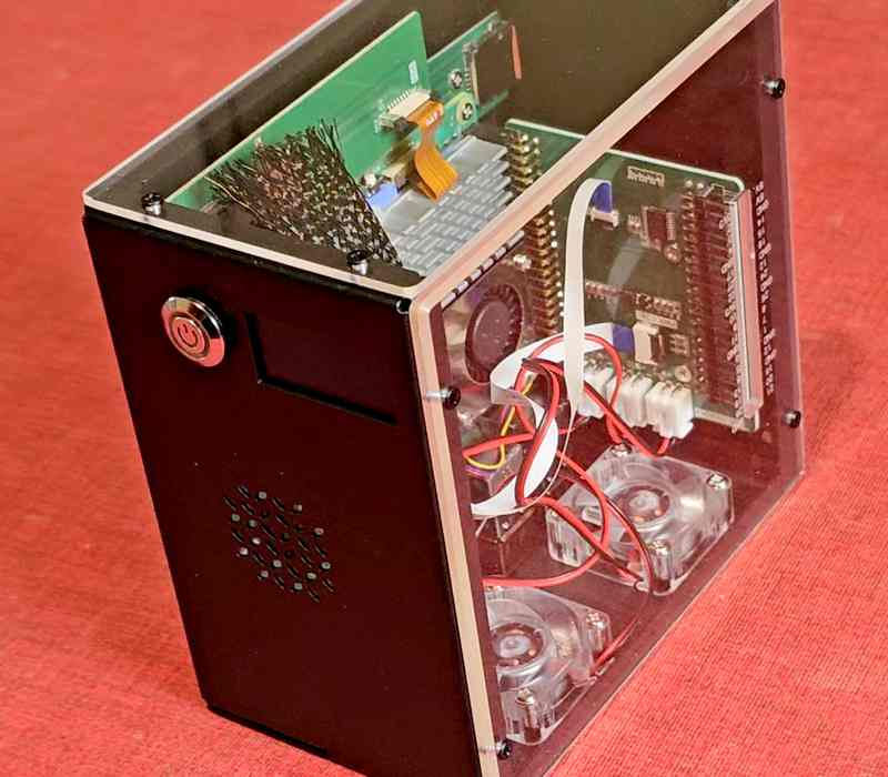

On peut maintenant fermer le boîtier
Puis visser en place la plaque des ports externes du Raspberry Pi 5.
et poser la plaque latérale
puis la petite plaque transparente.

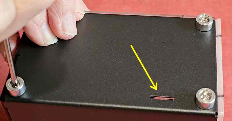

Enfin on fixe les 4 pieds en aluminium, le connecteur de carte SD est situé ici, sous le boîtier (flèche jaune).
Voilà c est monté. J’ai finalement supprimé la tresse noire. Comme elle n’avait pas été « arrêtée » en général un passage de flamme suffit (un briquet) elle se détressait et ce n’était pas très joli. Je préfère voir les câbles  😉

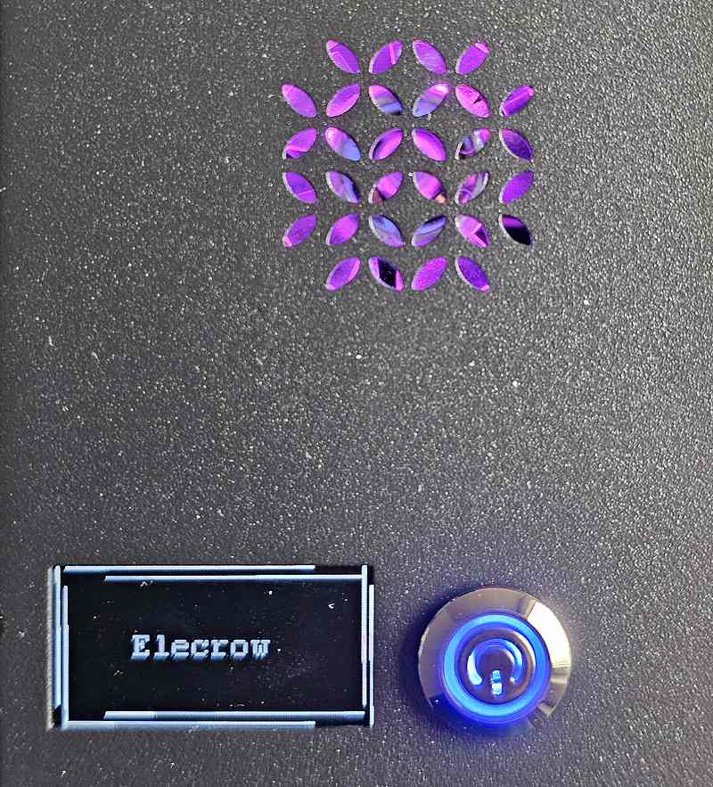

Connectez les câbles et appuyez sur le bouton poussoir (BP) A/M
La LED du BP s’illumine et l’écran affiche Elecrow. Comme le système que j’ai installé (Bookworm 64 bits full) n’a pas été configuré pour le boîtier, je suppose que c’est un firmware personnalisé qui configure cet écran.

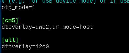

Comme l’écran utilise le bus I2C 0 , il faut modifier le fichier /boot/firmware/config.txt
sudo nano /boot/firmware/config.txt
en ajoutant dtoverlay=i2c0 à la fin du fichier.
Il reste à redémarrer le Raspberry Pi pour bénéficier des informations sur l’écran.
sudo reboot

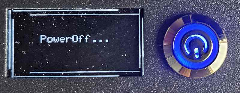

Après ceci, l’affichage sur l’écran est correct et l’appui sur le BP A/M provoque un arrêt propre du Raspberry Pi 5, suivi de l’arrêt complet des ventilateurs.

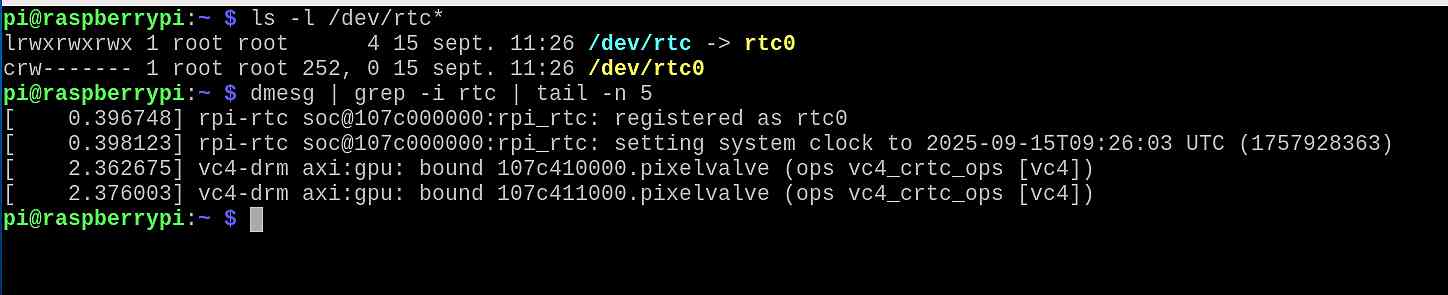

Il faut vérifier que la RTC est bien détectée :
ls -l /dev/rtc*
dmesg | grep -i rtc | tail -n 5
Sur cette capture d’écran, on voit que la RTC matérielle du Pitower Gen 1 Elecrow est bien détectée par le Raspberry Pi 5 :
  • La commande ls -l /dev/rtc* montre la présence du périphérique /dev/rtc0, lien symbolique classique /dev/rtc → rtc0.
  • Le dmesg confirme l’initialisation :
    • rpi-rtc … registered as rtc0 → le noyau a reconnu la RTC.
    • setting system clock to 2025-09-15T09:26:03 UTC → au démarrage, la RTC a fourni l’heure au système.
👉 Cela prouve que la pile CR1220 et la liaison sont fonctionnelles : la RTC sauvegarde bien l’heure même lorsque le Pi est hors tension.

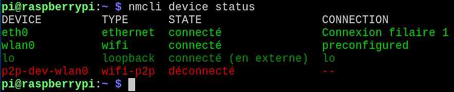

Vérifier que la RTC garde l’heure sans réseau

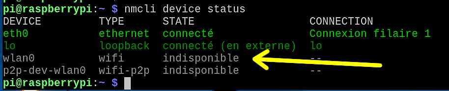

Couper les connexions réseau
Débrancher le câble réseau RJ45 et arrêter le Wi-Fi pour le test (pas de panique on va le remettre en route après !) :
sudo nmcli radio wifi off
nmcli device status
Arrêter le Raspberry Pi par exemple en appuyant sur le BP A/M pendant quelques secondes. Attendez un moment (5 à 10 minutes par exemple) et redémarrez le système, vérifiez qu’il est à l’heure.
date
Si l’heure n’a pas été ajustée c est qu’il y a un problème avec la pile ou le câble de la RTC.
🕒 Test RTC validé
Nous avons coupé le réseau (Ethernet et Wi-Fi) pendant 30 minutes, puis redémarré le Raspberry Pi 5.
Grâce à la pile CR1220 intégrée au boîtier Elecrow, la RTC matérielle
a bien conservé l’heure : le système démarre directement avec une horloge correcte,même sans connexion Internet.
Si l’heure est correcte, vous pouvez redémarrer le WiFi et reconnecter le câble réseau RJ45.
sudo nmcli radio wifi on
L’interface WiFi redémarre instantanément (pas besoin de reboot), vérifiez quand même :
nmcli device status
