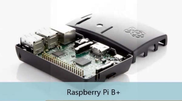

Le système comprend un Raspberry Pi B+.

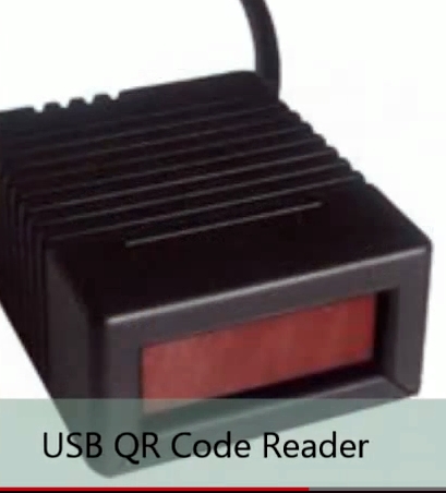

lecteur_qrcode_05Et un lecteur de QR Code encastrable

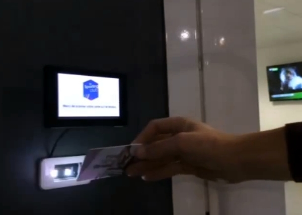

lecteur_qrcode_01Le lecteur est encastré dans le mur à côté de la porte de la salle. L’adhérent présente sa carte au lecteur de QR Code.

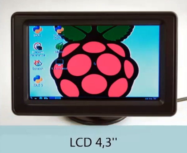

lecteur_qrcode_07L’écran situé au dessus du lecteur permet d’afficher les informations pertinentes (abonnement à renouveler, durée restante…)
