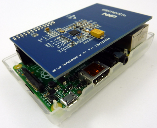

La carte Explore NFC sur un Raspberry Pi B+

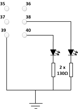

Le Raspberry Pi étant hors tension, mettez en place la carte Explore NFC. Connectez deux LED sur les pins 38 et 40 du GPIO, la masse est prise sur la pin 39.

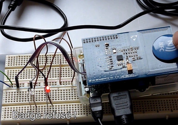

explore-nfcSur la photo ci-dessus vous voyez mon montage de test, réalisé avec une breadboard et 3 fils mâle/femelle. Des résistances de 130 Ω protègent les sorties du Raspberry Pi.
diodes_300pxSi vous utilisez un Raspberry Pi modèle B+, vous pouvez par exemple connecter vos LED comme sur le schéma ci-contre.
Pour mémoire, le côté cathode des LED (celui qui est dirigé vers la masse est indiqué par la patte la plus courte de la LED.
Si vous utilisez des LED de récup (ça m’arrive souvent 😉 ) vous reconnaîtrez la cathode au méplat qui existe sur le socle de la LED.
Un petit procédé mnémotechnique pour se rappeler : Coupé = cathode (la pâtte est coupée plus court et le cercle est coupé du côté cathode…).

Une image valant mieux qu’un grand discours, voici une démo du programme ci-dessus avec quelques badges et cartes. Seul le badge bleu dont le numéro de série est rentré en dur dans le programme allume la LED blanche.
Il est bien entendu possible d’améliorer tout ça mais ça, c’est à vous de le faire. Vous pourrez adapter le programme à vos besoins. Il faudrait utiliser une autre sortie pour commander la gâche électrique, avoir une liste de badges autorisés dans un fichier ou une BDD, avec un programme de gestion qui permettrait d’enregistrer (en le lisant par ex.) ou de supprimer un badge (perdu ou interdit) dans la liste….
Comme toujours vous avez en main un outil qui fonctionne, faites en ce que bon vous semble !

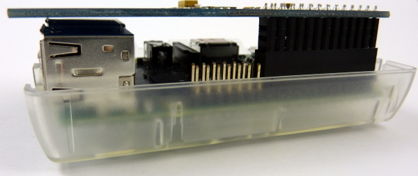

explore_nfc-P1130235
Mon seul bémol concerne l’absence de fixation de la carte. Aucun trou de fixation n’est prévu et la carte n’est solidaire du Raspberry Pi que par le connecteur GPIO, ce qui me semble un peu léger si on envisage une utilisation sérieuse. Il  faudra dans ce cas prévoir un système pour rendre solidaire le RasPi et la carte Explore NFC. Si l’ensemble est dissimulé dans un boîtier (éventuellement imprimé en 3D) ça ne devrait pas être un gros problème.

    Au risque de poser une question bête, où acheter ces LED? .. je n’ai jamais fait ce genre de montage et je souhaite commencer. J’ai peur d’acheter quelque chose ‘non comptable’. Note, j’ai acheté et monté la raspberry B+ et la carte NFC.
    Je te remercie d’avance.
      on les trouve un peu partout, soit en ligne ou dans des magasins de composants (quand il y en a encore 🙁 )
      En ligne on trouve des lots de LED de différentes couleurs pour pas très cher
      on peut aussi parfois en récupérer sur des appareils qu’on démonte
      j’ai utilisé 2 LED de 3mm une blanche et une rouge avec des résistances de 130 ohm
  17. Arno
    J’essaie de lister tout ce dont vous aviez utilisé dans ce montage, en plus de la raspberry et ses accessoires:
    -breadboard
    -2 LED
    – cables femelles males/ males males
    -un espece de fil de fer au milieu?
    – sur le côté gauche, je ne vois pas, quest ce qui est relié?
    merci !
      euh… ça + de 2 ans, j’avoue que je ne me souviens plus du branchement
      mais le schéma avec les 2 LED est valable et il suffit de le reproduire sur la breadboard
      1. Arno
        Bonjour, merci d’avoir répondu.
        Je me demande juste comment alimenter la breadboard. est ce que la liaison avec la raspberry s’en occupe? je ne suis pas très familier avec ça. Sinon, qu’est ce que vous conseillez d’utiliser pour l’alimenter et éviter d’endommager la raspberry?
        merci!
          les deux sont possibles :
          -Alimenter la breadboard qui alimente le RasPi
          -Alimenter le RasPi qui alimente la breadboard
          Pour débuter la deuxième solution est sans doute meilleure
          on alimente le Raspberry Pi de façon habituelle avec la microUSB et on alimente la breadboard avec du 3.3v et une masse
