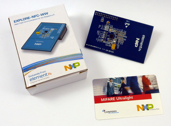

La carte Explore-NFC
Compatible avec Raspberry Pi B et B+
EXPLORE-NFC est une carte d’extension pour Raspberry Pi. Elle est conçue pour le modèle B mais fonctionne parfaitement avec le modèle B+.
explore_nfc-P1130239
La carte Explore NFC

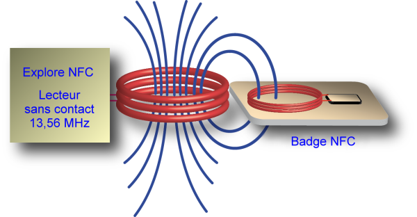

Principe de la lecture NFC
La lecture NFC se fait par émission d’une onde électromagnétique par le lecteur. Envoyée sur l’antenne du lecteur, un signal à 13,56 MHz provoque l’émission de cette onde. L’énergie est transmise au badge (appelé aussi TAG) situé à proximité.
principe_600px

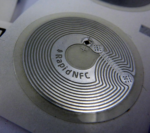

Le badge comporte lui aussi une antenne (voir ci-dessous la photo d’un badge NFC autocollant) qui va collecter cette énergie. Cette énergie sert à alimenter le circuit intégré (le petit point noir) situé sur le badge. Une fois alimenté il devient actif. Le lecteur module l’onde à 13,56 MHz pour transmettre une demande de lecture au badge, puis continue d’envoyer un signal à 13,56 MHz non modulé pour alimenter le badge NFC.
explore_nfc-P1130255Le TAG peut alors répondre en faisant varier le courant qu’il consomme sur son antenne. Ces variations sont transmises au lecteur qui en déduit la réponse du badge.

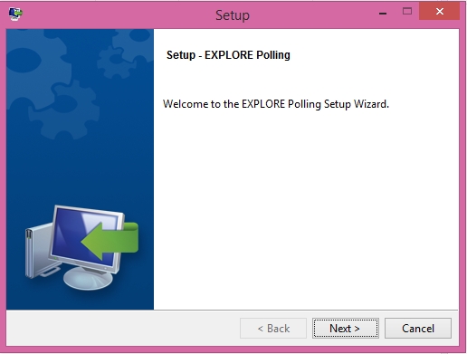

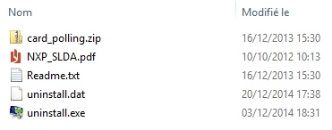

decompression_progAprès avoir extrait l’archive vous aurez deux fichiers ExplorePolling-1.0 : un pour Linux et un pour Windows. Sous Windows lancez le programme EXE :

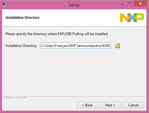

setup_progCliquez sur Next pour lancer l’installation, acceptez la licence puis choisissez un dossier pour l installation.
dossier_progPar défaut l’installation se fera dans votre dossier personnel. Cliquez sur NEXT si vous êtes d’accord.
dossier_prog2Et là… vous obtenez un fichier card_polling.zip (non, non, je ne plaisante pas!). Ouf ! on y est presque.

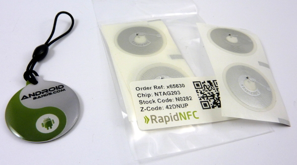

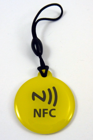

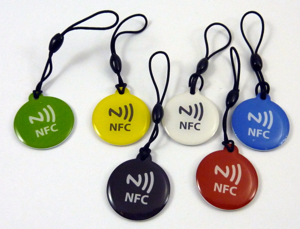

J’ai fait quelques emplettes sur ebay/amazon et j’ai approvisionné les modèles ci-dessous pour mes essais :
explore_nfc-P1130254explore_nfc-P1130258explore_nfc-P1130260explore_nfc-P1130262Ces différents modèles permettent de tester les versions de Mifare CLassic, Ultralight.
Pour mon objectif d’ouverture de porte, je souhaite lire le numéro de série de ces badges.
Pour info il existe des puces à très faible capacité comme les Ultraligh qui contiennent seulement 48 ou 96 octets.
Les NTAG 203 sont limitées à une capacité de 144 octets et on peut obtenir 1  ko avec les puces Mifare Classic.
Les prix sont suffisamment bas pour pouvoir approvisionner différents modèles sans se ruiner.

Badge ANDROID
MIFARE Ultralight detected
UID: 04 86 83 3A 33 35 80
Autocollant ANDROID
UID: 04 5E 43 32 33 35 80
Autocollant transparent avec spirale visible
UID: 04 0B 95 32 BC 2B 81

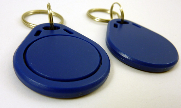

Badge de couleur NTAG203
UID: 04 6F AF FA 83 34 80
Badge bleu Mifare classic
MIFARE Classic detected
UID: 8C A6 45 0E

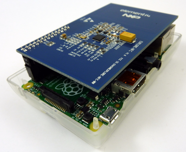

Pas de problème pour monter la carte sur un B+
Pour la lecture de cartes et autres objets contenant des TAG NFC, la carte Explore NFC s’en sort bien. La lecture est régulière, les numéros de série des TAG sont bien lus et la lecture est répétitive. Pas de souci de ce côté là.

    Bonjour, je suis entrain d’essayer de télécharger ExplorePolling, cependant impossible, les liens ne sont plus valides. Je suis débutant sur raspberry et j’avoue que je suis un peu perdu. Sur le site de nxp il y a plusieurs packs à télécharger mais je ne trouve pas le bon. Serait-il possible de m’expliquer quel fichier je dois télécharger afin de pouvoir continuer à suivre votre exemple avec une version plus récente de ExplorePolling.
    En vous remerciant d’avance,
    Damien Digneau
      Bonjour Damien
      Effectivement il n’y a plus la page chez NXP
      Heureusement j’avais sauvé tout ça et je viens de les mettre sur le blog.
      Il y a un lien de téléchargement dans l’article qui renvoie vers
      https://www.framboise314.fr/wp-content/uploads/2014/12/Explore_NFC.zip
      Attention, ça date de près de 2 ans et c’était sous Wheezy. Aucune garantie que ça fonctionne sous Jessie aujourd’hui…
      vous me direz 🙂
