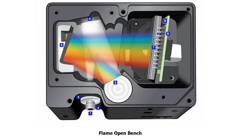

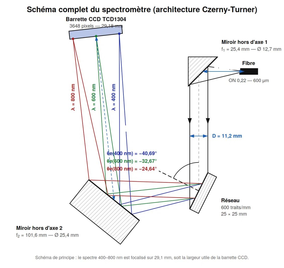

Principe d’un spectromètre  Czerny-Turner
Schéma du spectromètre Czerny-Turner
Extrait du rapport des étudiants de l’IUT Limoges – Cliquer pour agrandir
La figure ci-dessus illustre très bien le fonctionnement d’un spectromètre miniature de type Czerny-Turner : la lumière entre par une fibre, est collimatée (rendue quasi parallèle), puis dispersée par un réseau de diffraction. Un second miroir refocalise ensuite le spectre sur un détecteur linéaire qui transforme la répartition des longueurs d’onde en signal numérique.
Trajet de la lumière
 Connecteur de fibre optique : la lumière arrive à droite  par une fibre et entre dans le banc optique via un connecteur (en général SMA 905).
Miroir collimatant : il transforme le faisceau divergent issu de la fente en faisceau quasi parallèle dirigé vers le réseau. Il est indiqué Miroir Hors d’axe 1.
Réseau de diffraction (grating) : c’est l’élément qui “sépare” la lumière en longueurs d’onde (le fameux arc-en-ciel). Le choix du réseau et son réglage déterminent la plage spectrale couverte et l’efficacité du système sur certaines longueurs d’onde.
Miroir focalisant : il refocalise le spectre sur le plan du détecteur. Il est indiqué Miroir hors d’axe 2.
Détecteur : Chaque pixel correspond à une bande de longueurs d’onde ; le signal analogique est numérisé (ADC) puis envoyé au logiciel via USB.

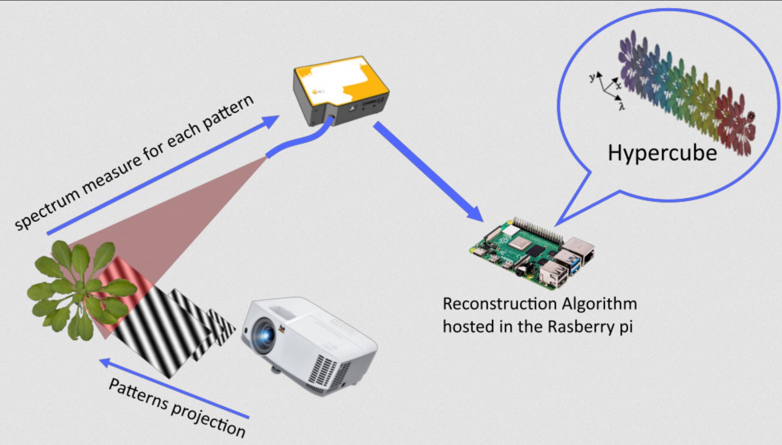

ONE-PIX part d’une idée simple, mais redoutablement efficace : au lieu de capturer une image avec une caméra “classique” (un capteur 2D), on va éclairer la scène avec une série de motifs… et mesurer, à chaque fois, la réponse avec un spectromètre. L’intelligence du système, c’est que l’on ne récupère pas “une image” directement : on récupère une suite de mesures, puis on reconstruit l’information spatiale et spectrale par calcul.
Autrement dit : ONE-PIX remplace une caméra hyperspectrale coûteuse par un trio projecteur + spectromètre + calcul, avec un Raspberry Pi qui pilote l’ensemble et exécute l’algorithme de reconstruction.
Principe ONE-PIX : une suite de motifs est projetée sur la scène ; un spectre est mesuré pour chaque motif ; le Raspberry Pi reconstruit ensuite un hypercube (x, y, λ).

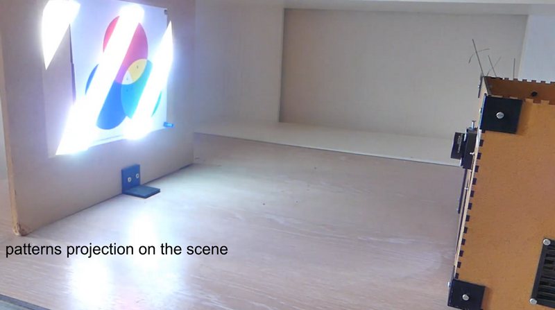

Projection de motifs : “coder” la scène avec de la lumière
Le projecteur n’affiche pas une « vraie » image : il projette une série de motifs (souvent des motifs structurés). Les motifs sont toujours structurés, mais ils ne sont pas forcément binaires.
Certaines bases, comme Hadamard, sont binaires, mais d’autres comme Fourier contiennent des valeurs continues (niveaux de gris).
Chaque motif éclaire différemment la scène. La scène “répond” à ce motif, et c’est cette réponse que l’on va mesurer. Plus on projette de motifs, plus on acquiert d’informations, ce qui permet généralement d’obtenir une reconstruction avec une résolution spatiale plus élevée… au prix d’un temps d’acquisition plus long.
Projection des motifs : la scène est éclairée successivement par des patterns, qui servent de “codes” pour la reconstruction.
Un spectre par motif : la mesure “single-pixel”
À chaque motif projeté, le spectromètre ne voit pas une image : il mesure un spectre global correspondant à la lumière reçue (souvent via une fibre) pendant ce motif. On obtient donc une série de spectres : un spectre pour le motif n°1, un autre pour le motif n°2, etc. L’ensemble forme une table de mesures qui contient, indirectement, l’information de la scène.

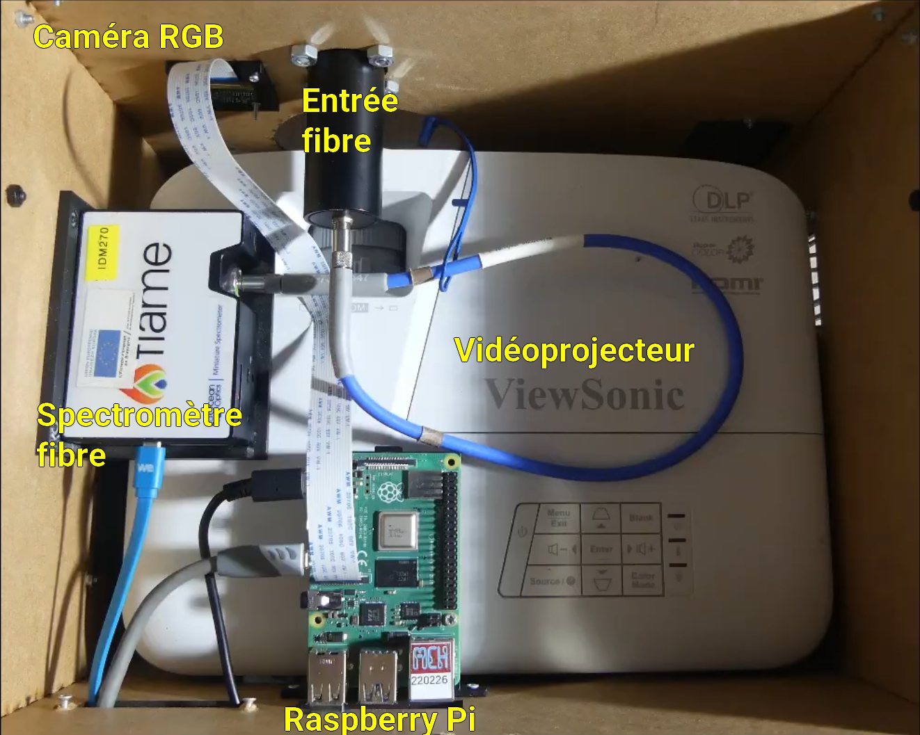

Le Raspberry Pi au centre : pilotage, synchronisation, reconstruction
Le Raspberry Pi joue un rôle clé à trois niveaux :
  • Pilotage : enchaîner les motifs projetés, gérer la séquence d’acquisition.
  • Synchronisation : associer chaque spectre au bon motif (et au bon timing).
  • Reconstruction : transformer la table de mesures en un résultat exploitable : une image (ou plutôt une pile d’images) selon les longueurs d’onde.

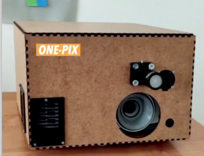

C’est exactement ce qui fait l’ADN ONE-PIX : le Raspberry Pi n’est pas un accessoire. C’est le cerveau qui transforme une manip optique en données utilisables.

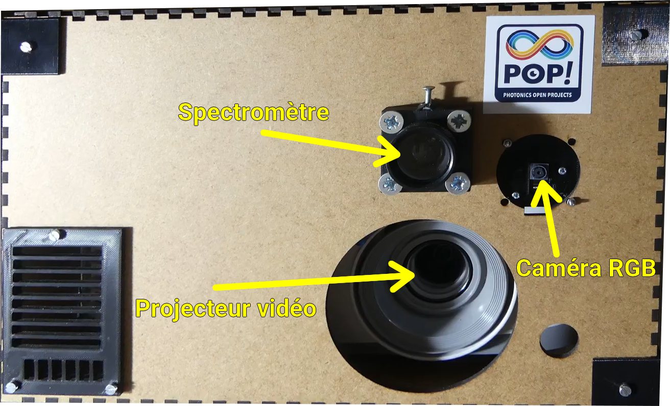

À l’intérieur : le projecteur génère les motifs, le spectromètre mesure via la fibre, et le Raspberry Pi orchestre l’acquisition et la reconstruction (la caméra RGB sert d’aide au cadrage/repérage selon les configurations).

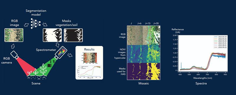

L’hypercube : une image… où chaque pixel contient un spectre
Le résultat final n’est pas une simple photo. ONE-PIX reconstruit un hypercube : pour chaque position (x, y) de l’image, on dispose d’un spectre selon la longueur d’onde (λ). On peut alors :
  • afficher une image à une longueur d’onde donnée,
  • extraire le spectre d’un point ou d’une zone,
  • comparer des matériaux, faire de la classification, détecter des différences invisibles en RGB.

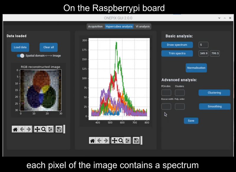

Analyse sur Raspberry Pi : visualisation d’un hypercube et extraction de spectres — l’idée clé est là : chaque pixel de l’image contient un spectre.
Et la caméra RGB, dans tout ça ?
Selon les montages, une caméra RGB peut être intégrée pour fournir une vue “classique” de la scène : cadrage, repérage de zones, visualisation rapide et comparaison avec les résultats reconstruits. Elle ne remplace pas la partie spectrale : elle apporte surtout une référence visuelle pratique côté usage (makers) et côté protocole (recherche).

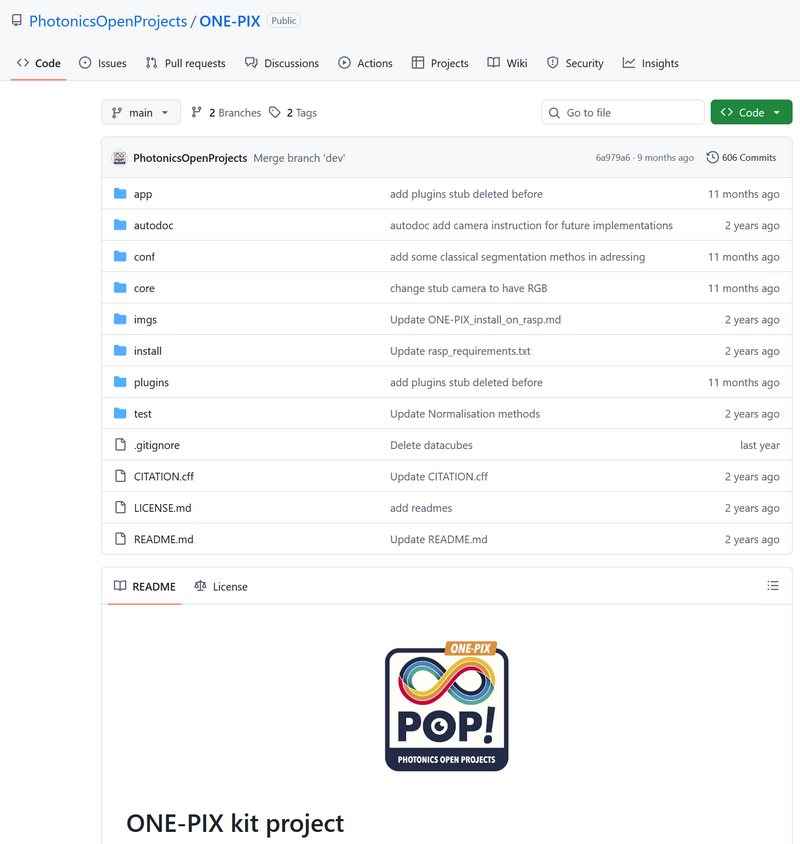

Un dépôt GitHub structuré (et ça compte)
Le dépôt officiel n’est pas juste un zip et puis dém… débrouilles-toi : il est organisé en briques identifiables (application, cœur, plugins, installation, ressources). Cette structure est importante, car elle montre que le projet est pensé pour évoluer : on peut installer, tester, puis comprendre progressivement où intervenir sans tout casser.
Autre point appréciable : la documentation est intégrée au dépôt. Pour un projet optique/logiciel, ce n’est pas un détail. Entre la partie acquisition (synchronisation des motifs et des mesures) et la reconstruction (calcul), on a vite fait de se perdre si les consignes ne sont pas clairement posées.

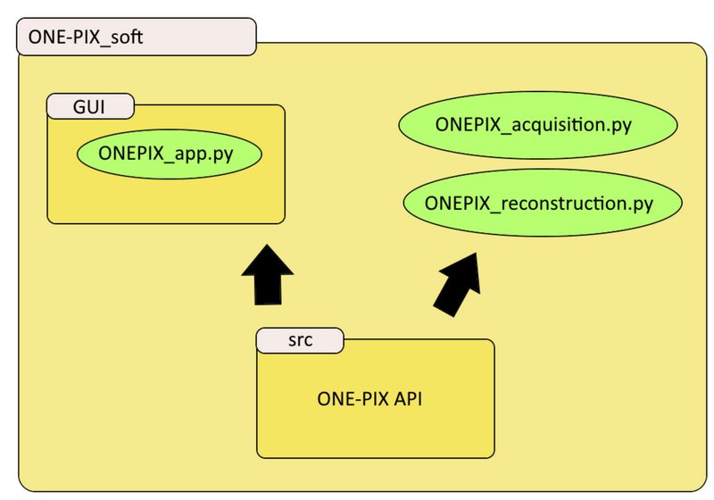

Organisation logicielle : GUI, API et modules dédiés
ONE-PIX est construit de manière assez “propre” pour être compris et étendu. On retrouve :
  • une interface graphique (GUI) qui permet de piloter le système sans tout faire en ligne de commande ;
  • une API ONE-PIX (dans src) qui centralise les fonctions communes et évite de dupliquer du code partout ;
  • des modules séparés pour les tâches clés : acquisition (ONEPIX_acquisition.py) et reconstruction (ONEPIX_reconstruction.py).
Cette séparation n’est pas qu’une coquetterie : elle rend le projet plus facile à maintenir et à faire évoluer. En pratique, cela permet par exemple de modifier la façon dont on acquiert les mesures (timings, séquences, types de patterns) sans réécrire toute la partie reconstruction, et inversement.

Interface ONE-PIX sur Raspberry Pi : visualisation de l’image reconstruite et extraction de spectres.
Analyse sur Raspberry Pi : visualisation et extraction de spectres. L’idée clé : chaque pixel (ou zone) peut être associé à une signature spectrale.

Le montage “maker-friendly” : stabilité, lumière, répétabilité
En hyperspectral, le diable se cache dans la lumière. Pour des résultats propres, trois règles pratiques valent de l’or :
  • Stabilité : la scène ne doit pas bouger pendant la séquence de motifs (sinon, la reconstruction se dégrade).
  • Lumière ambiante contrôlée : travailler dans un caisson / une enceinte, ou au minimum dans un environnement stable et répétable.
  • Calibration : prévoir systématiquement une référence “noir” et une référence “blanc” (même simples) pour éviter de comparer des mesures “faussées” par l’éclairage.

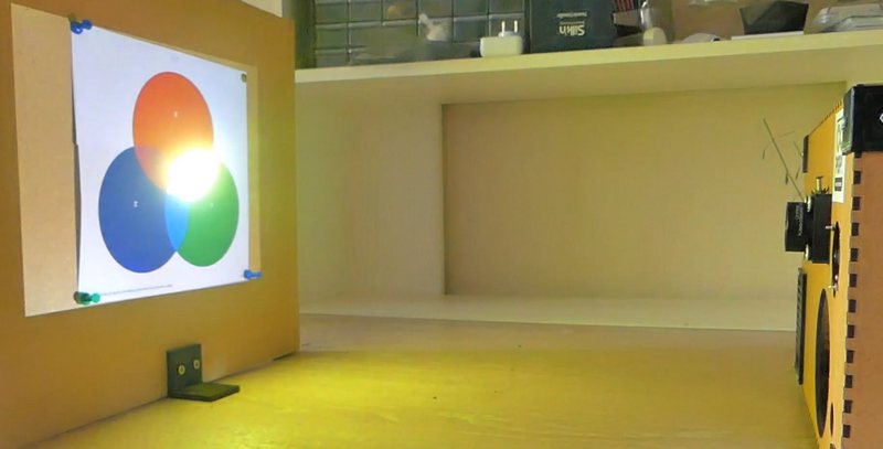

Montage ONE-PIX en caisson : le projecteur affiche les motifs sur la scène ; en face, le module de mesure (spectromètre via fibre) et le Raspberry Pi assurent l’acquisition synchronisée et la reconstruction.
