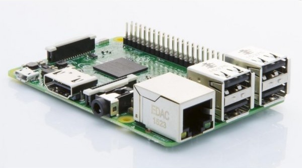

Le Raspberry Pi est un formidable ordinateur, apparu en 2012. Il est souple, ouvert, petit et surtout peu coûteux (40€). Des tonnes de cartes additionnelles compatibles et des milliers de projets destinés à cette plateforme ont vu le jour.
Raspberry Pi 3. Source kubii.fr
Quelques défauts :
  • Il souffre d’une sortie audio médiocre.
  • Il n’a pas de bouton marche-arrêt.
  • Il n’a pas d’horloge intégrée.

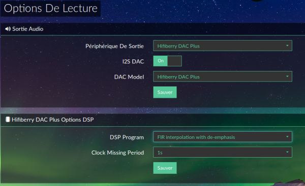

Pour notre multiroom nous allons doter notre Raspberry Pi d’une sortie audio de bonne qualité.
Plusieurs choix sont possibles :
  • Une carte avec une sortie RCA qui pourra se raccorder à une chaîne hifi par exemple.

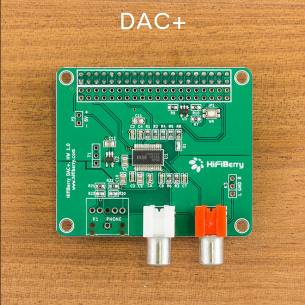

    Hifiberry DAC+ 30 €
    DAC+
    Source Hifiberry
  • Une carte avec sortie numérique S/PDIF (non testée)

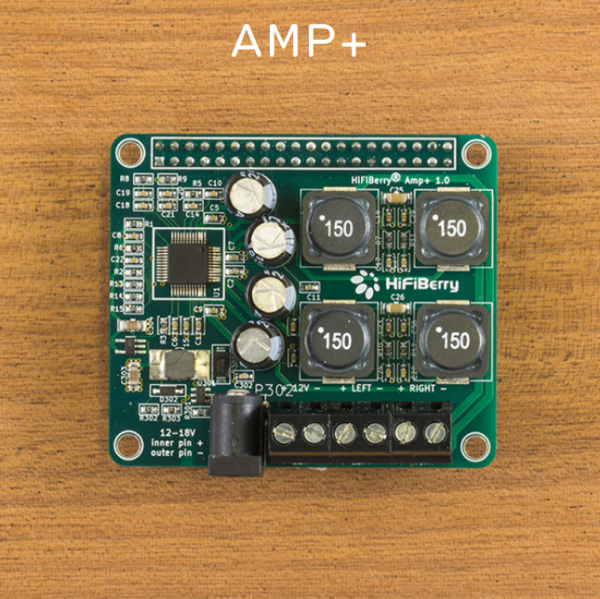

  • Une carte contient un amplificateur sur laquelle on pourra raccorder deux enceintes hifi.
    AMP+
    Source : Hifiberry

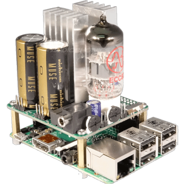

  • Une variante avec amplificateur à tubes (non testée et très chère).
    Ampli à tube
    Source Hifiberry
    Ces cartes se posent par dessus le raspberry pi, ce sont les broches du GPIO qui connectent la carte avec l’ordinateur.

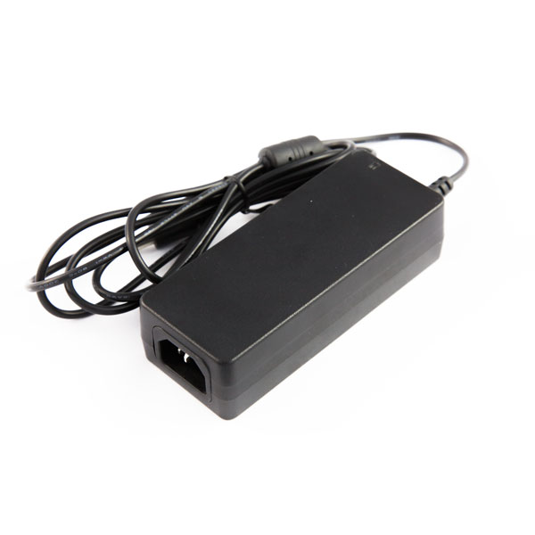

  • une carte Hifiberry AMP+ avec une alimentation qui alimentera le Raspberry Pi et l’amplificateur.
    Alimentation
    Alimentation. Source Hifiberry

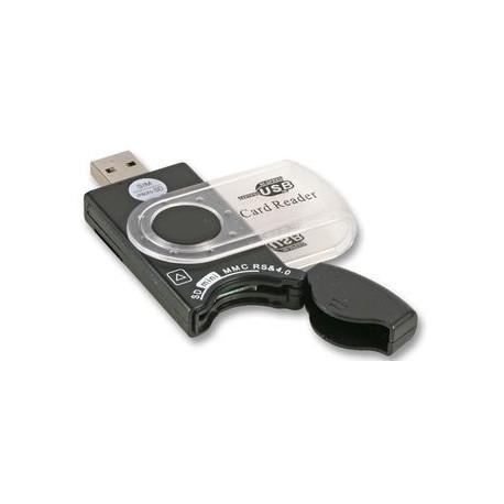

Il faudra pour la configuration d’un PC de préférence sous Linux. Ce PC doit être équipé d’un lecteur de carte SD. Si ce n’est pas le cas vous pouvez acheter ceci pour ~6€ :
Lecteur carte sd
Lecteur carte sd. Source : kubii.fr
Avec ce lecteur qui se branche sur un port USB on pourra lire et écrire les cartes SD.

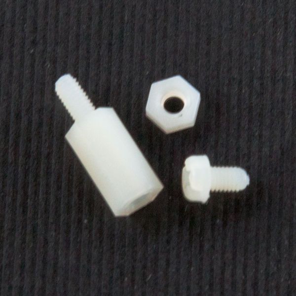

Assez enfantin, on fixe la carte additionnelle sur le Raspberry Pi. On pose les entretoises (éléments dans les coins des cartes qui les relient entre-elles)
Entretoises
Entretoises pour fixer les cartes entre elles.
Les entretoises sont livrées avec les cartes.
On pose le tout dans le boîtier.

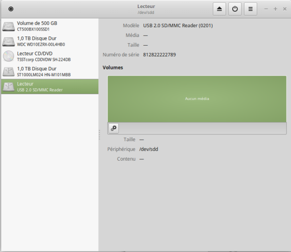

On place la carte SD dans son lecteur et le lecteur sur le port USB du PC. Dès l’insertion on doit voir le montage de la carte se faire et cela se voit dans le gestionnaire de fichier.
Il faut à ce stade identifier le lecteur vu du système.
Pour cela le logiciel « disques » sous Mint va nous aider.
Application Disques
Disques sous Linux Mint
Dans l’exemple ci-dessus on voit le lecteur monté en sdd.

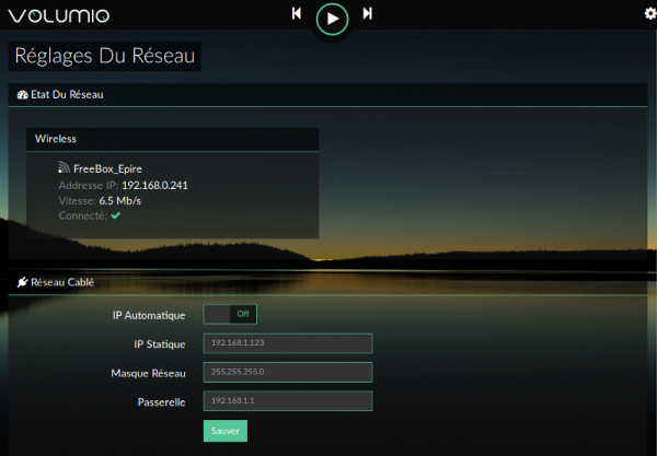

On branche le connecteur Ethernet (même si la cible finale de fonctionnement sera le wifi).
Le câble Ethernet va relier le Raspberry Pi avec votre réseau. Vous pouvez vous brancher sur une prise disponible de votre box.
Nota important pour l’alimentation de l’ampli AMP+. Je recommande de brancher le câble secteur (entre l’alimentation et la prise secteur) en dernier car sinon la connexion côté amplificateur provoque des étincelles  certes très jolies mais susceptibles de faire des dégâts sur les cartes. C’est vous qui voyez…

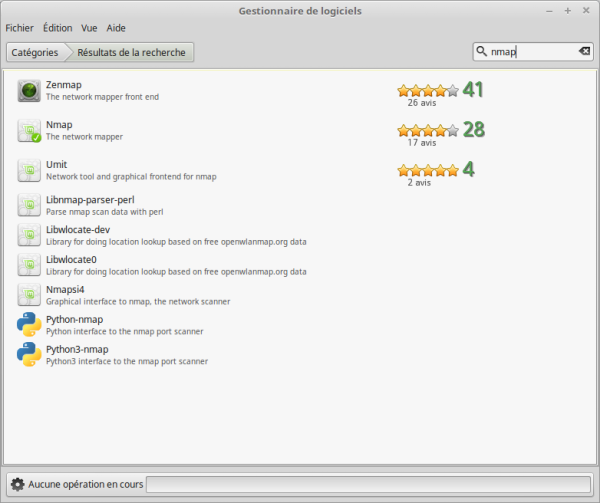

Sur la station Linux (pas le Raspberry Pi) on installe le logiciel nmap qui permet entre autres de scanner son réseau local.
Sur les distributions de la famille Ubuntu le logiciel se trouve dans la logithèque.
Logithèque Mint
La logithèque sous Linux-Mint.
Ce logiciel s’utilise dans un terminal. Nous l’utiliserons pour découvrir l’adresse IP de notre Raspberry Pi.

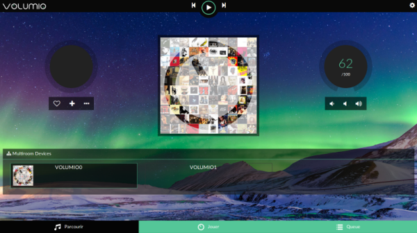

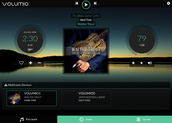

Description de la page d’accueil de Volumio
Page d'accueil Volumio
Page d’accueil Volumio
De haut en bas et de gauche à droite nous avons :
  1. Le lien qui pointe vers l page d’accueil (Volumio)
  2. Les boutons de pilotage audio (morceau précédent, lecture/pause, morceau suivant)
  3. Le bouton pour aller vers les différents réglages (la route dentée)
  4. Le module de suivi du morceau en cours (ici on a écouté 2:30 sur les 4:19 totaux)
  5. Le module de présentation du morceau : titre de l’album, titre du morceau, artiste, pochette de l’album.
  6. Module de contrôle du volume
  7. La zone d’affichage des Volumio présents sur le réseau (ici c’est deux)
  8. Le lien « Parcourir » qui permet de naviguer dans l’ensemble de la musique disponible
  9. Le lien « Jouer » c’est pour jouer (étonnant non ?)
  10. Le lien « Queue » qui permet de gérer la file en cours des morceaux.

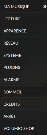

Les paramètres vite !
Ok ok on y va.
Menu de paramétrage
Menu de paramétrage

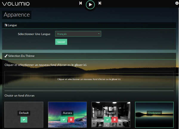

Menu apparence
Pour commencer on va faire parler français notre système.
Page Apparence
Page Apparence
Je vous laisse choisir la langue et le thème graphique qui vont iront bien…

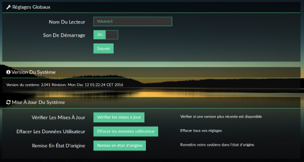

Menu Système
Ensuite nous allons dans « Système »
Page Système
Page Système
Ici nous allons donner un nom à notre système. Chaque système Volumio doit avoir son nom qui sera unique sur le réseau.
Nota : je recommande l’option : « Son de Démarrage » qui donne un son au démarrage du système c’est assez pratique pour savoir si le son fonctionne et que le Raspberry Pi démarre.
Ensuite on clique sur « Vérifier les mises à jour ». Si nécessaire on installe la mise à jour.
Pour la prise en compte de ces premières opérations nous allons re-démarrer le système.

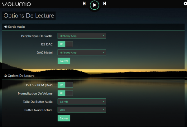

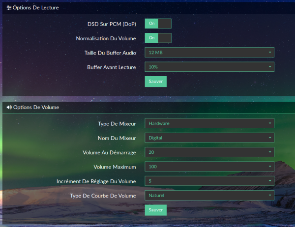

Les réglages audio, menu lecture.
Pour la version AMP+ c’est assez simple. Voici mes réglages
Options de lecture
Options de lecture
Pour la version DAC+ c’est plus fourni :
Options de lecture pour DAC
Options de lecture DAC suite
Nota : après toute modification n’oubliez pas le bouton « Sauver » associé au groupe de paramètres.
Les réglages du réseau
Vous êtes toujours là ? Maintenant on arrive dans une partie plus délicate : les paramètres réseau.
Réglages réseau
Réglages réseau

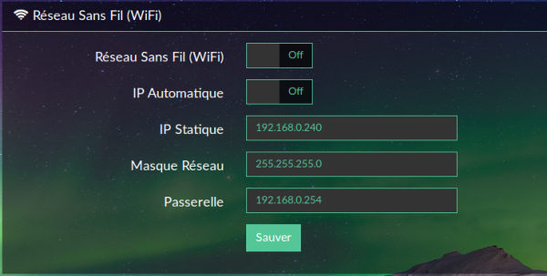

En premier lieu choisissez le mode de connexion que vous voulez : câblé (filaire) ou wifi.
Si vous voulez utiliser le mode câblé : il faudra désactiver le wifi et renseigner la partie « réseau câblé ».
Réseau partie sans fil
Vous positionnez « Réseau Sans Fil (Wifi) sur OFF. Vous effacez les saisies dans les 3 champs qui suivent et vous cliquez sur « Sauver »
Pour rappel : dès qu’on modifie cette partie après sauvegarde vous pouvez perdre la visibilité sur votre Volumio. En effet si vous connecté sur l’adresse 192.168.0.10 et vous demandez qu’il passe en 192.168.0.20 il faut dans votre navigateur passer sur la nouvelle adresse. Enfin chaque modification nécessite un redémarrage. Il faudra être patient.
Les débutants en réseau choisiront l’Allocation dynamique (DHCP). Les autres feront comme bon leur semblera.
En allocation dynamique. Vous sélectionnez IP automatique sur ON. C’est le mode le plus facile.
Pour simplifier vos changements d’adresses vous pouvez accéder à Volumio avec son nom (le nom qu’on a renseigné sur la page système) au lieu de son adresse IP.
exemple : http://volumio1.local
Facile non ? Je laisse les barbus faire mieux et plus compliqué.

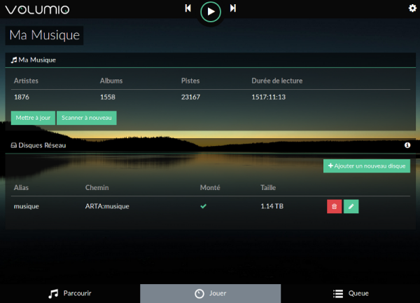

Les réglages des partages
Le Raspberry Pi est un ordinateur formidable mais il ne dispose pas de beaucoup de place de stockage.
Pour ceux qui veulent faire simple il faudra déposer sa musique dans une clé USB et brancher cette dernière sur le Raspberry Pi.
Pour ceux qui disposent d’un serveur Samba, Volumio sait y accéder.
Pour cela on va dans le menu « Ma Musique« .
Page "Ma Musique"
Page « Ma Musique »

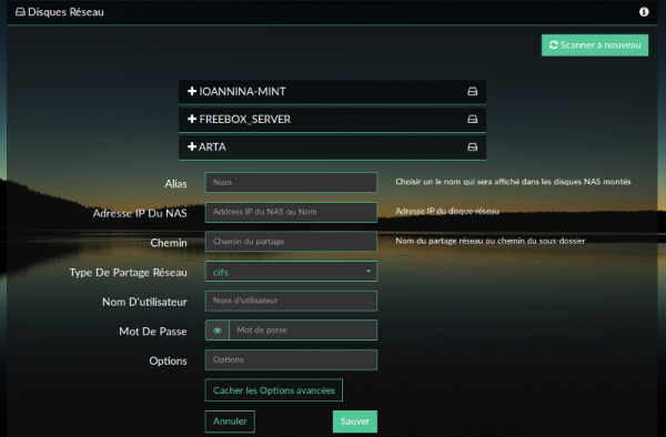

On peut ajouter un disque en cliquant sur « Ajouter un nouveau disque »
Ajout de disques réseau
Les disques qu’on peut ajouter sont des partages Samba (CIFS) ou NFS, Volumio les cherche sur votre réseau.
Ensuite on sauve tout çà.
Au passage on peut noter que la sécurité n’est pas le point fort de Volumio car quiconque accède à Volumio pourra voir le compte et son mot de passe !
On demandera ensuite à Volumio de faire un « scan ».
Cette opération est longue particulièrement si vous avez beaucoup de musique, soyez patient et vos morceaux finiront par apparaître.
Nota : quand vous avez fini la configuration, n’importe quel outil disposant d’un navigateur pourra piloter vos appareils Volumio : un pc, une tablette, un smartphone.

  19. Thierry Thomas Auteur de l’article
    En effet il n’y a pas de commande en ligne à taper mais il faut aller dans le menu « lecture » pour régler le système pour une sortie DAC.
    Exemple je suis réglé comme suit :
    Périphérique de sortie : Hifiberry DAC plus
    I2S DAC on
    DAC Model Hifiberry DAC plus
    Vous pouvez aussi aller dans le système système et régler pour avoir un son au démarrage cela permet de savoir si c’est bon.

  20. Gwx
    j’ai réglé ma configue (rpi3 avec hifiberry dac+ RCA) comme expliqué votre tuto.
    j’ai toujours le même problème (pas de son à la sortie des RCA) avec un défaut qui apparaît en haut à droite lorsque je clique sur la lecture d’un média quelconque. ( webradio ou mp3 ou Flac….)
     » failed to open audio output »
    en revanche si j’utilise la sortie audio du rpi3 il y a aucun problème…..
    Merci de votre aide car franchement j’ai beau tournée le problème dans tout les sens et je ne vois pas se qui cloche….
    PS pour info (j’utilise un Rasptouch 7″ dont l’alim est branché sur la carte hifiberry je ne pense pas que sa doit l’erreur vienne de là j’ai déjà effectué un test sans l’écran)
  21. Gwx
    Autre info à noter d’ou j’ai omis que vous faire part.
    dans  » option de lecteur » a l’onglet « sortie audio » quand je paramètres :
    périphérique de sortie : Hifiberry DAC Plus
    I2S DAC : ON
    DAC model : Hifiberry DAC Plus
    quand je redémarre après avoir sauver les modif’s ci dessus
    l’onglet du dessous ‘ » Hifiberry DAC Plus option DSP » n’apparait pas !???
    Est ce que ma carte à un problème?? Pourtant l’alimentation de mon écran 7″ marche correctement en passant par la carte hifiberry…. donc ma DAC Plus n’est pas grillée.
    Merci encore pour votre aide
    1. Thierry Thomas Auteur de l’article
      Pour le moment je sèche… Sur la partie DSP j’ai sur ma configuration ceci :
      DSP program : FIR interpolation with de-emphasis
      Clock missing period : 1 s
      Pour le moment je n’ai pas mieux. 🙁
  22. Giga_77
    Bonjour François !
    Merci pour votre article, on y apprends beaucoup !
    Pensez vous qu’il soit possible d’installer volumio sur disque dur (en usb sur un raspberry pi 3) ?
    A bientôt, 😉
  23. Thierry Thomas Auteur de l’article
    François a tout à fait raison. Il faut considérer Volumio comme une distribution, pas une application.
    Personnellement je privilégie les stockages distants sur un serveur via les partages samba que Volumio gère bien. Ainsi je n’ai qu’un seul endroit ou se trouve ma musique mais Volumio permet beaucoup de combinaisons. Bonnes écoutes ! Thierry
  24. Giga_77
    Bonjour à vous !
    Merci encore pour votre réponse
    Ce que je voulais savoir c’est si il est possible d’installer le système volumio sur dd externe et non sur micro sd ?
    J’ai fait un essai sans résultat pour le moment.
    J’ai deux partitions
    Volumio
    Volumio_data
    Si vous avez une idée !
      Il faut pouvoir booter sur ce disque externe pour que çà fonctionne pour moi.
      Si votre disque est là pour y déposer de la musique, je vous propose de faire une installation classique sur micro sd.
      Ensuite vous montez votre disque sur la carte micro sd en /volumio_data/dyn/mnt/nas/mondisquedur.
      Ce bricolage se fait avec le fichier /etc/fstab en montant la carte micro sd sur votre pc habituel.
      Remontez la carte sur votre framboise et à partir de là volumio doit voir votre disque dur en dessous du répertoire nas.
      Attention une erreur dans le fichier fstab peut être fatale à votre carte qu’il faudrait reformater alors.
      Cordialement, Thierry
      En y réfléchissant, je reste convaincu qu’un partage est une meilleure solution.
      1 il est facile d’ajouter ou retirer de la musique, alors qu’avec le disque il faudra le retirer pour le chargement,
      2 pas de configuration à bricoler puisque Volumio gère nativement samba,
      3 le partage peut servir pour des tas de lecteurs distants,
      4 un stockage unique simplifie la gestion et réduit les coûts (un seul disque à acheter),
      5 c’est pas coûteux puisqu’on peut le mettre en œuvre sur un raspberry
      6 je vais regarder s’il n’existe pas un article qui décrit comment faire ce serveur de partage, sinon je l’écris ! 🙂
      A bientôt

    Petite question, comment fait ton pour le multiroom ? Faut plusieur rpi avec volumio ? On peut tous les syncros entres eux pour diffuser le même son ? j’beug la.
      Vous mettez le doigt sur le gros point faible de Volumio, on peut écouter ce qu’on veut sur l’appareil qu’on veut, le tout piloté depuis n’importe ou mais on ne synchronise pas plusieurs appareils.
      Si cette fonctionnalité est indispensable il faut vous tourner vers squeezebox.
      Thierry
