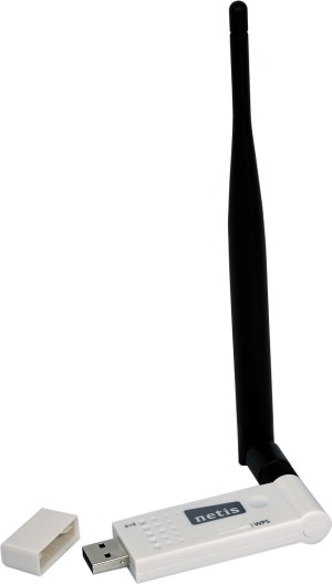

La principale raison pour laquelle j’ai choisi la clé Wi-Fi ci-contre, est qu’il est possible d’y brancher une antenne extérieure.
La connexion de la Cantenna permet d’utiliser le routeur sur une grande distance.
Il aurait certainement été plus facile d’utiliser un adaptateur Wi-Fi qui aurait fonctionné “à la sortie de la boîte”, mais avec le Raspberry Pi, j’ai beaucoup plus de flexibilité pour expérimenter différents types d’antennes.
La clé Wi-Fi sur l’image de gauche est vendue par Amazon pour une dizaine d’euros.
On trouve également différents modèles sur ebay (recherche : wifi dongle antenna) dans une gamme de prix identique. Cependant, le fonctionnement avec le Raspberry Pi n’est pas garanti et… Il faudra essayer….
