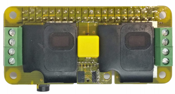

  • 1 carte son AUDIO+AMP+MIC : elle est parfaite pour ce projet car elle a un microphone intégré, deux haut-parleurs intégrés et elle a la taille d’une Raspberry Pi ZERO, mais vous pouvez aussi utiliser n’importe quelle carte son/haut-parleur et interrupteur pour réaliser ce projet.

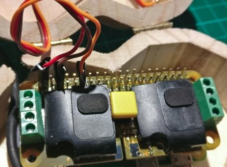

Branchez la carte son MIC+ sur le connecteur de votre Raspberry Pi

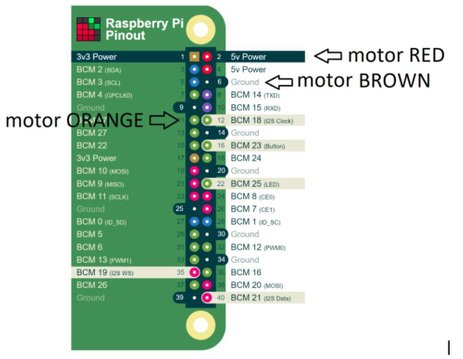

Repérez les câbles du moteur (peut varier selon le type de servomoteur) :
ROUGE : 5v
Marron : masse
Orange : GPIO17
et connectez les sur les GPIO disponibles sur la carte son.
Le bouton, la Led et la carte son sont déjà câblés sur la carte.

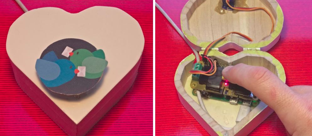

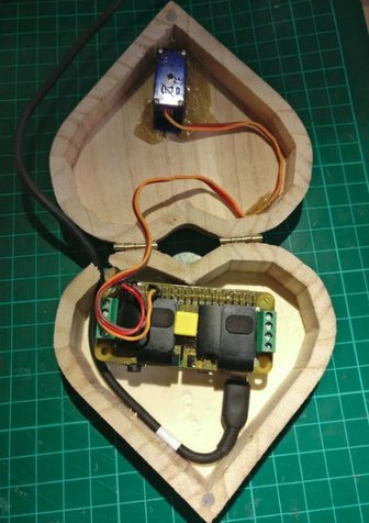

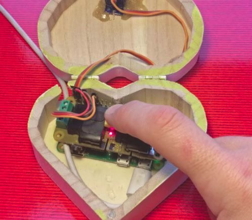

Pour la boîte en forme de cœur :
Faire un trou pour le câble USB à l’arrière du boîtier.
Un autre pour le moteur sur le dessus de la boîte
Collez le moteur à l’intérieur avec de la colle à chaud, et j’ai insérez le câble USB, vérifiez que la boîte se ferme toujours, vous pourriez avoir besoin d’ajuster la position du Raspberry

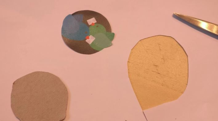

Utilisez une imprimante pour le logo animé du moteur, découpez-le avec une paire de ciseaux, Collez du carton au dos pour le renforcer, puis collez au dos la petite pièce en plastique livrée avec le servomoteur.
Utiliser LoveBirds
Il faudra configurer le WiFi et Telegram (voir le tutoriel).
Si vous entendez l’oiseau chanter au démarrage, c’est que tout est bien configuré et que vous pouvez utiliser LoveBirds.
Pour enregistrer un message, maintenez le bouton jaune (bouton d’enregistrement) enfoncé tout en parlant, relâchez-le pour envoyer un message.
Quand vous avez un nouveau message, le voyant doit clignoter et le moteur doit bouger.
Pour écouter un message reçu, appuyez rapidement sur le bouton jaune. Si vous recevez un nouveau message dans les 15 secondes suivant votre dernier appui, il sera lu immédiatement.
