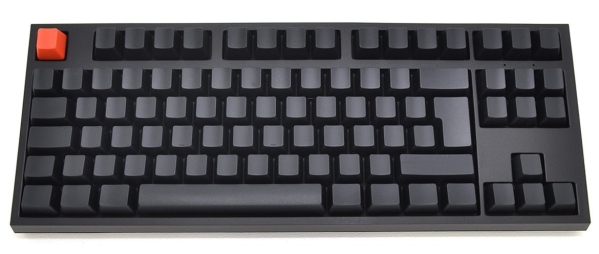

Le clavier WASD V2 88-touches
Lauri a donc choisi le WASD V2 88-Key Keyboard :
kiiboard_01J’en entend qui disent « Oh ! il est rigolo ton clavier… y z’auraient pas oublié de mettre le nom des touches dessus ? » Eh bien gens de peu de foi, c’est fait exprès…

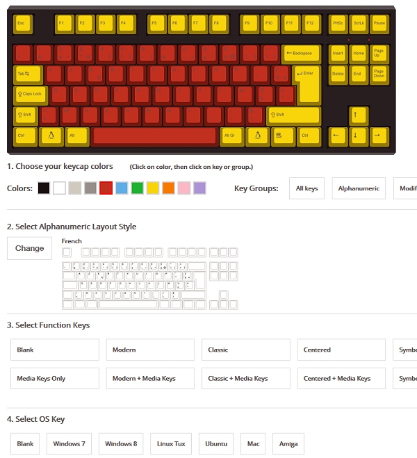

Personnalisation du clavier WASD V2
Vous pouvez choisir les couleurs des touches par groupe (j’ai choisi sang et or – les couleurs de Lens, quoi !), vous avez le choix entre toutes les couleurs qui sont sous le clavier.
kiiboard_03De plus vous pouvez choisir la disposition des touches de votre clavier. Pour plus de facilité, j’ai choisi le clavier français… Et si vous regardez de plus près vous verrez qu’on peut aussi personnaliser la touche « Windows », ici remplacée par notre ami Tux.
Ajoutez à ça que vous pouvez customiser le bruit des touches et tout un tas de trucs pour arriver à un clavier entre 150 et 250$ (quand même) !

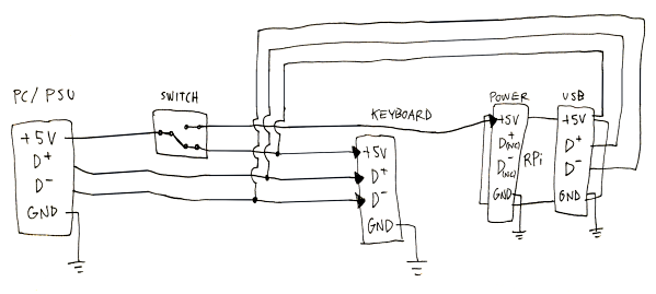

Parce que le clavier acheté par Lauri est du haut de gamme, il souhaitait être en mesure de l’utiliser comme un clavier normal aussi. Il a donc décidé de mettre en œuvre un système de commutation pour que le clavier puisse fonctionner selon deux modes :
  • Mode 1 – « KB-mode » : le clavier fonctionne comme un clavier normal, le Raspberry Pi n’est mis en œuvre d’aucune manière.
  • Mode 2 – « Pi-MODE » : L’alimentation du Raspberry Pi se fait via le cordon USB d’alimentation du clavier, tandis que le clavier lui-même est connecté au port USB du Raspberry Pi.
Ces deux modes lui donnent totale liberté de choisir comment il utilise le clavier. Voici les schémas de base qu’il a crayonnés pour connecter l’ensemble :
planLes ports USB

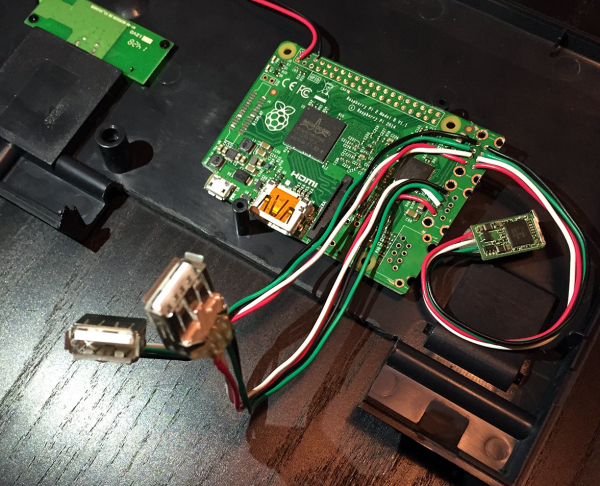

Il faudra peut-être déplacer certains composants du Raspberry Pi pour le faire tenir dans le clavier
Une cure d’amaigrissement pour le Raspberry Pi
Une fois le Rapsberry Pi 2 reçu Lauri a décidé de le soumettre à un régime draconien. Il a sacrifié le port Ethernet – le WiFi sera disponible, et si besoin, il est possible d’utiliser un adaptateur USB / Ethernet.
stripped_02
Le Raspberry Pi pendant sa cure d’amaigrissement
Ensuite, il a enlevé les ports USB, le jack audio/vidéo et le display port. L’épaisseur totale du Raspberry Pi est tombée en dessous de 8 mm… Super ! Il a aussi ouvert le dongle WiFi et soudé celui-ci directement sur le Raspberry Pi. Le démontage des différentes pièces était une tâche très fastidieuse, mais avec l’aide d’une pompe à dessouder (et de beaucoup de patience), toutes les parties « inutiles » ont été supprimés.
stripped_01
Da gauche à droite : Port USB, LED, Dongle WiFi, Port USB

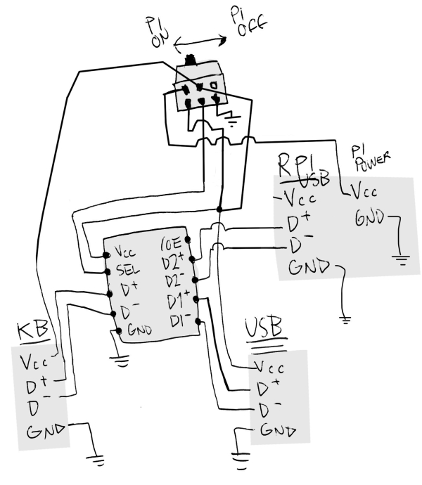

Schéma définitif du commutateur

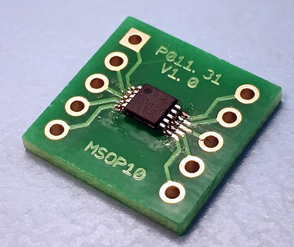

Le premier commutateur dessiné était simpliste. Une fois les connecteurs du clavier soudés, il y avait un problème, le système ne fonctionnait pas correctement (le mode clavier seul ne fonctionne pas, mais le mode RasPi + clavier fonctionne). Le Raspberry Pi ne semble pas déconnecter complètement l’USB lorsqu’il est éteint. Pas de problème, Lauri commander un circuit intégré qui  est un commutateur USB : le FSUSB30MUX.
Voicile schéma de câblagepour cette partie:
plan2_3et la carte de circuit imprimé réalisée pour cette fonction :
icAvec ce commutateur tout fonctionne correctement et on peut passer à l’intégration de l’ensemble.

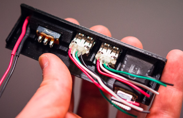

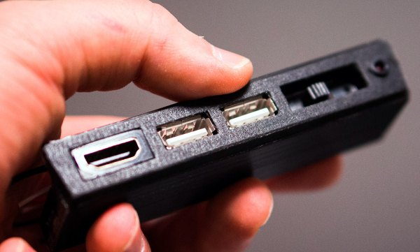

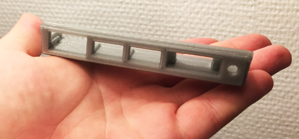

Modification du clavier

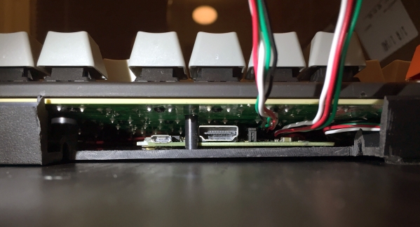

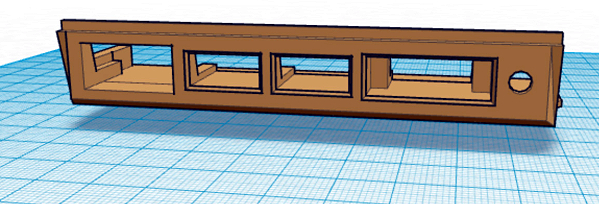

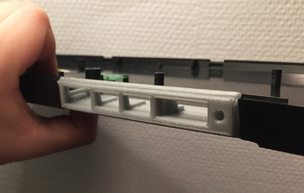

partUne fois la pièce destinée à recevoir la connectique dessinée, il restait à l’imprimer en 3D, puis à découper proprement le clavier pour la mettre en place.

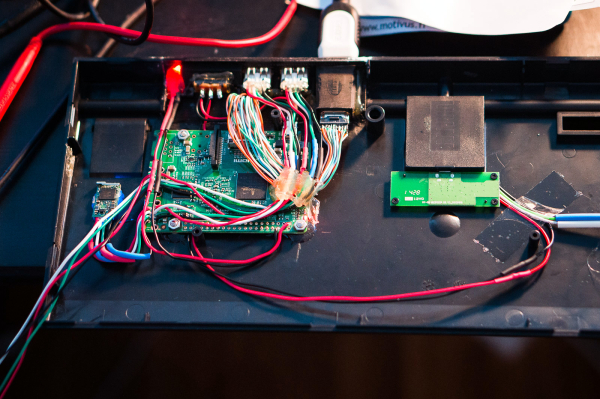

part1fittingVient ensuite le moment d’intégrer le Raspberry Pi au clavier avant de raccorder le tout.
cutDSC09557DSC09558fitDSC09571

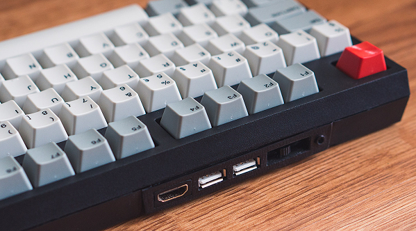

Le résultat
connectors
Avec ce projet Lauri montre qu’il est possible de réaliser un montage discret du Raspberry Pi. Pour des applications nécessitant un clavier cette solution est incontestablement pratique.
