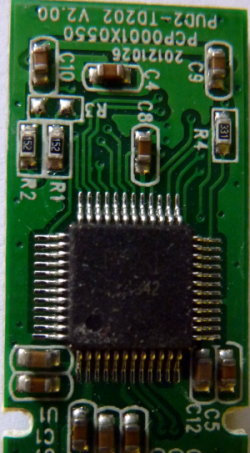

La caméra une fois l'objectif démonté, laisse apercevoir le capteur. Attention, prenez les mêmes précautions que pour votre APN (Appareil Photo Numérique). Les mêmes causes produisent les mêmes effets et vous risquez de vous retrouver avec des poussières sur le capteur...
La caméra une fois l’objectif démonté, laisse apercevoir le capteur. Attention, prenez les mêmes précautions que pour votre APN (Appareil Photo Numérique). Les mêmes causes produisent les mêmes effets et vous risquez de vous retrouver avec des poussières sur le capteur…
Sur cette vue de la monture CS, on distingue parfaitement le filet, ainsi que la vis qui bloque l'objectif en position, une fois qu'il est parfaitement vissé.
Sur cette vue de la monture CS, on distingue parfaitement le filet, ainsi que la vis qui bloque l’objectif en position, une fois qu’il est parfaitement vissé.

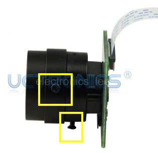

camera_pi_vis_blocage2L’objectif est muni de 2 vis que l’on distingue sur la photo ci-dessus. L’une d’elles permet de bloquer l’objectif dans son support, l’autre bloque le réglage de mise au point.
camera_pi_blocageSur cette photo provenant du site UCtronics, on voit la vis de blocage de l’objectif (en bas) et celle de verrouillage de la mise au point (sur le côté de l’objectif). Ceci permet à l’objectif de rester réglé parfaitement s’il est monté sur un support soumis à des vibrations.

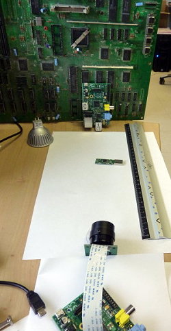

Vous avez ci-dessus un aperçu de l’installation utilisée pour réaliser la vidéo. Le Raspberry Pi est un modèle B 256Mo, Caméra Pi compatible située à 30cm de la carte mère de PC. Vous voyez devant la caméra la clé USB (sortie de son boîtier) ainsi que la lampe à LED qui ont été filmées pour la vidéo. Une photo de la clé USB prise avec un APN figure sur la droite.
L' »éclairage » était assuré par une fenêtre proche de la table utilisée (pas de grand soleil, un ciel tout gris) et par les néons de la pièce qui étaient allumés. Là aussi un éclairage mieux adapté devrait permettre d’améliorer la qualité des images, en particulier le contraste.

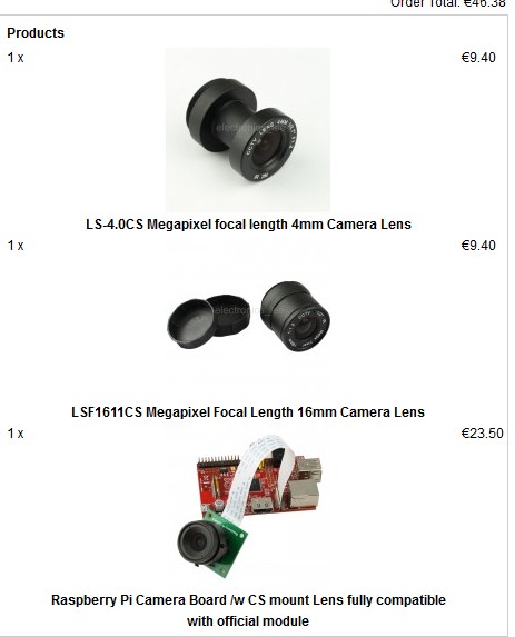

Vous voyez, je ne vous cache rien. La caméra est à 23€50, et chaque objectif supplémentaire est à 9€40. J’ai dû ajouter 4€07 au total pour la livraison depuis la Chine ! Mais où va-t-on si le port n’est plus gratuit … 😀
Photo (c)  Arducam
Photo (c) Arducam
La commande a été passée le 18 juin et elle a été livrée le 7 juillet (de la même année 😉 ).

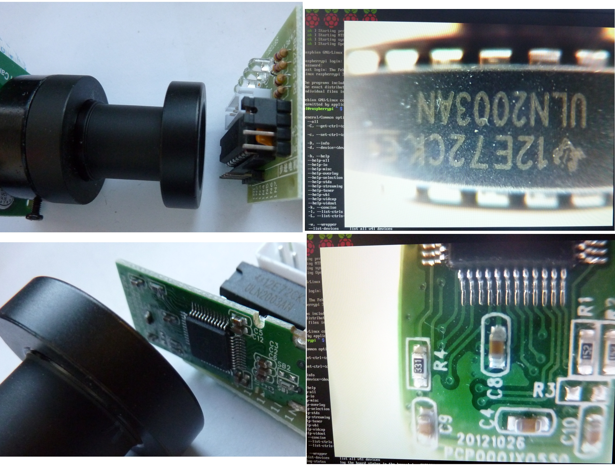

Pour vous montrer les possibilités offertes par cette caméra, je vous propose une vidéo (courte : 2 minutes). L’objectif utilisé est précisé pour chaque séquences. Vous excuserez les quelques instabilités de l’image, car tenir la caméra d’une main, présenter le matériel à filmer et éventuellement régler la mise au point entraîne des mouvements parasites.
Toutes les prises de vues devant la carte mère d’un ancien PC sont faites à la même distance (une trentaine de cm) pour montrer les différences de champ de prise de vue de chaque focale.
Je n’ai pas pu filmer un joli paysage ensoleillé car ces dernier jours et cet après midi on se serait plutôt cru pendant la mousson. Il tombait des trombes d’eau sur Le Creusot et mon Raspberry Pi n’est pas étanche (moi non plus…). Ah oui, si vous n’aimez pas la musique qui accompagne les images, pensez que vous avez toujours la possibilité de baisser le son… 😉
Un bon achat, à tel point que certains de ceux qui ont vu en direct les résultats des essais de cette caméra ont franchi le pas et vont en commander une.
Les résultats sont excellents et la possibilité de changer d’objectif (on trouve même des zooms !) élargit la palette des possibilités offertes par le Raspberry Pi muni de sa caméra.
Ce matériel permet de réaliser des prises de vues très rapprochées, on est dans le domaine de la macro. Avec une caméra bien fixée, vous ne devriez pas avoir de mal à éviter les mouvement intempestifs présents dans la vidéo, provoqués par les mouvements de la main qui tient la caméra.
