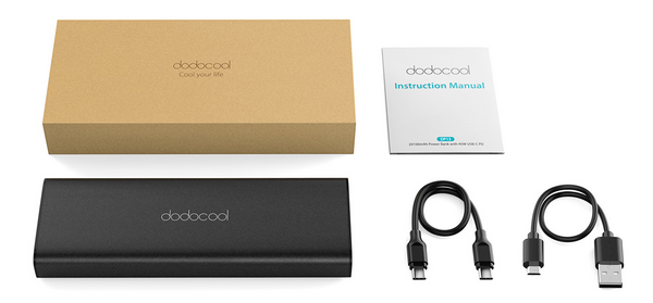

On déballe

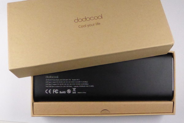

Comme d’habitude dans ce genre d’article, on va commencer par le début 🙂 à savoir la réception du paquet. Un emballage à bulles protecteur comme il se doit, …dans lequel j’ai trouvé une pochette en plastique (scellée)… dans laquelle j’ai trouvé une boîte en carton rigide… dans laquelle j’ai (enfin) trouvé le fameux powerbank.
A l’ouverture de cette boîte on découvre la batterie, qui occupe toute la boîte. La partie basse dissimule deux câbles et la notice est dans le fond de la boîte.
C’est tout ce qu’il y a dans cette boîte.

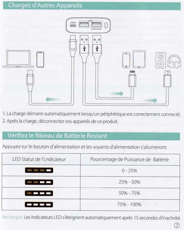

Les LED de charge
4 LED indiquent l’état de charge de la batterie par tranche de 25%. Lors de la charge, la LED correspondant à l’état de recharge clignote, les LED « inférieures » sont allumées fixe.
Le bouton situé près des LED permet de mettre la batterie en fonction. Les LED s’allument alors pour indiquer l’état de charge de l’accumulateur.

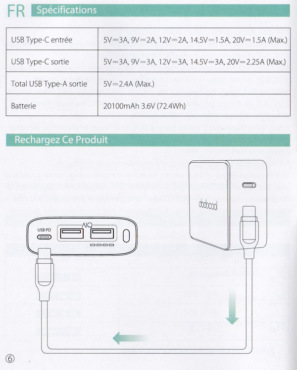

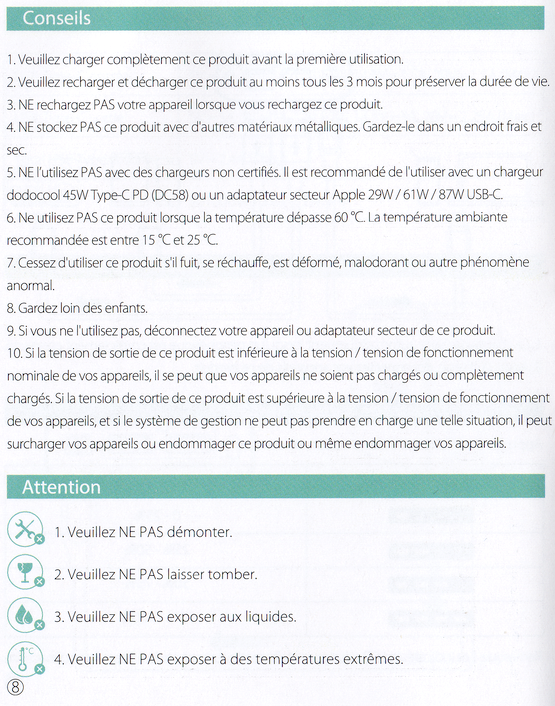

La notice
Fournie en plusieurs langues, elle comporte une partie en français que voici.
Le point qui m’intéressait et sur lequel j’avais interrogé mon contact apparait dans les conseils : Ne pas recharger le smartphone pendant la recharge du powerbank. Apparemment d’après lui, cela concerne l’utilisation simultanée en charge/décharge sur le port USB-C… J’ai donc décidé de tester la possibilité d’utiliser cette batterie en situation.
La réponse de Dodocool :
« The power bank supports charging via Type-C port, meanwhile releasing power via USB-A port(with two cables). But not to use the battery while charging via Type-C port at the same time. «
« Le bloc d’alimentation peut se recharger via le port USB-C, tout en fournissant une alimentation via les port USB-A (avec deux câbles). Mais il ne faut pas utiliser la batterie simultanément pendant la charge via le port USB-C.«

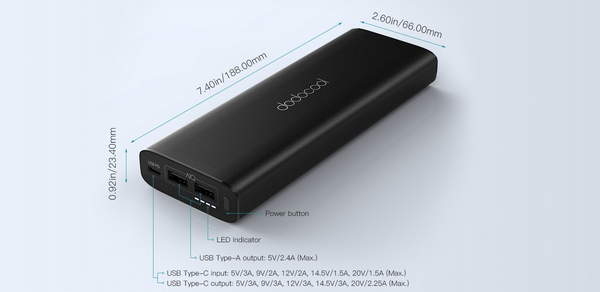

Le powerbank
Ses dimensions
C’est un bloc à bord arrondis à peu près de la taille d’un étui à lunettes : 18 x 6,6 x 2,3 cm. Le boîtier est en alliage d’aluminium, léger et résistant, l’ensemble pèse moins de 500g. Les batteries sont de type Li-Po.
La face avant
A gauche la prise USB-C PD qui peut être utilisée pour charger la batterie ou alimenter/charger un appareil externe. Au centre les 2 prises de charge USB compatibles AIQ (la déclinaison Dodocool de PowerIQ qui adapte la charge à l’appareil et améliore les performances).
Sur la droite le bouton poussoir de mise en fonctionnement du powerbank, et d’affichage de l’état de charge sur les 4 LED blanches situées sous les prises USB.

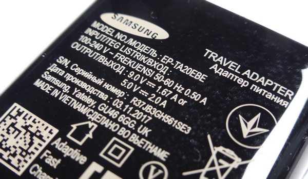

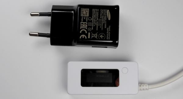

Le chargeur n’étant pas livré avec le powerbank (Dodocool préconise son chargeur DC58 qui est un modèle 45W). N’ayant pas reçu ce chargeur, je me suis rabattu sur le chargeur de mon Galaxy S8 qui dispose d’une prise USB-C :
Le chargeur utilisé pour les tests et l’appareil de mesure chargé de relever les paramètres d’alimentation, en charge et en décharge.
Le chargeur Samsung peut sortit 9v/1,67A (15W) ou 5v/2A (10w).

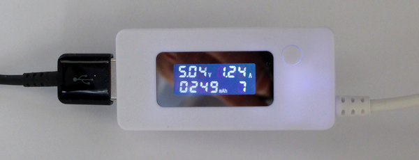

J’ai d’abord procédé à une charge complète du powerbank.
La tension de sortie du chargeur vaut 5,04v et le courant consommé varie de 1,2 à 1,4A. Pendant la charge, la LED correspondant à l’énergie stockée clignote. Par exemple si la batterie est chargée à 50%, les deux LED inférieures sont allumées fixement et la troisième LED clignote.

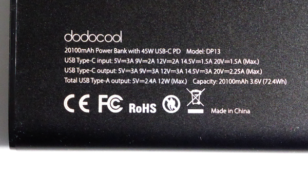

Caractéristiques
  • Boîtier : Alliage d’aluminium
  • Couleur des LED : Blanc
  • Batterie Lithium
  • Capacité : 20100mAh sous 3.6V (72.4Wh)
  • Interfaces : 2 sorties USB Type-A, 1 prise USB Type-C (entrée et sortie)
  • Entrée USB Type-C : Tension continue 5V / 3A, 9V / 2A, 12V / 2A, 14.5V / 1.5A, 20V / 1.5A (Max.)
  • Sortie USB Type-C : Tension continue 5V / 3A, 9V / 3A, 12V / 3A, 14.5V / 3A, 20V / 2.25A (Max.)
  • Sortie USB-C PD : 45W (Max.)
  • Sorties USB Type-A : Tension continue 5V / 2.4A (Max.) sur chaque sortie
  • Temps de rechargement : Approx. 3 heures (en utilisant un adaptateur secteur comportant un port USB-C compatible PD fournissant 30W ou plus), Note: Le temps de rechargement varie en fonction du modèle de l’adaptateur utilisé.
  • Garantie : 18 mois
  • Longueur du câble Micro-USB / USB : 30cm
  • Longueur du câble USB-C / USB-C : 30cm
  • Dimensions : 188 x 66 x 23,4 mm (L * l * H)
  • Poids : 486g
