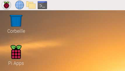

Vous devez maintenant voir une icône supplémentaire sur le bureau : Pi Apps

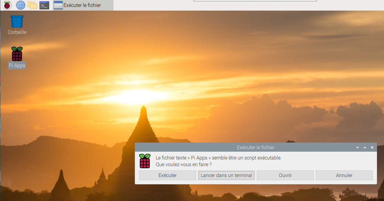

Double cliquez sur l’icône Pi Apps.

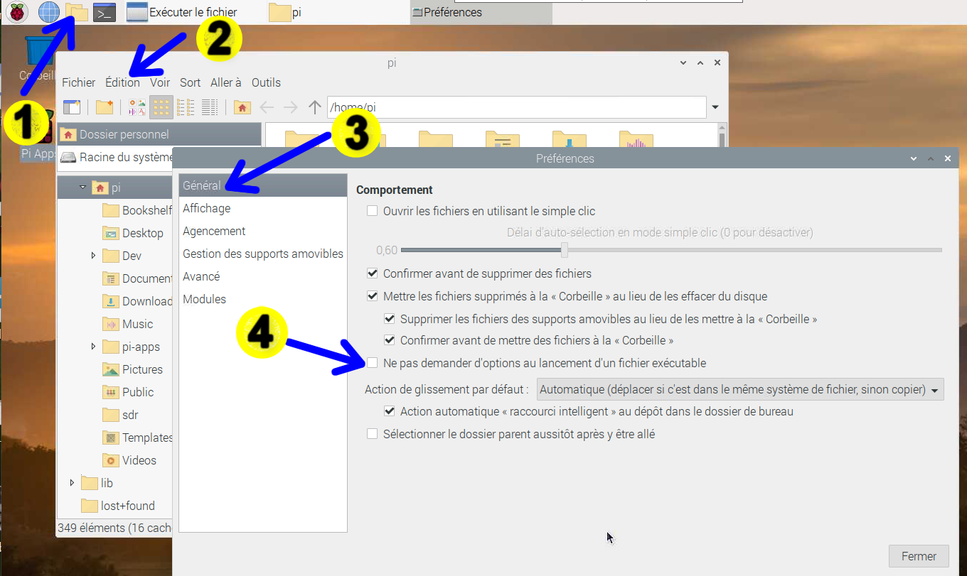

Une fenêtre vous demande si vous souhaitez exécuter le script Pi Apps : Cliquez sur le bouton Exécuter. Si vous voulez supprimer cette question pour les prochaines utilisations :
  1. Cliquez sur le Gestionnaire de Fichiers pour ouvrir une fenêtre
  2. Cliquez sur Édition et dans le menu qui s’ouvre sur Préférences
  3. Dans l’onglet Général cochez (4) la case : Ne pas demander d’option…

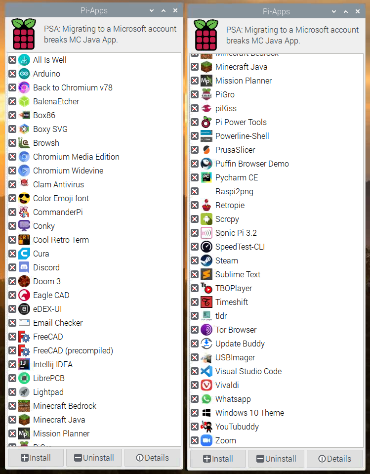

La prochaine fois vous lancerez directement le script Pi Apps. La fenêtre de Pi Apps s’ouvre et comporte de nombreuses applications que vous pouvez installer.
Ici je vous les ai affichées sur 2 colonnes car ça ne tenait pas tout dans une seule fenêtre 😉

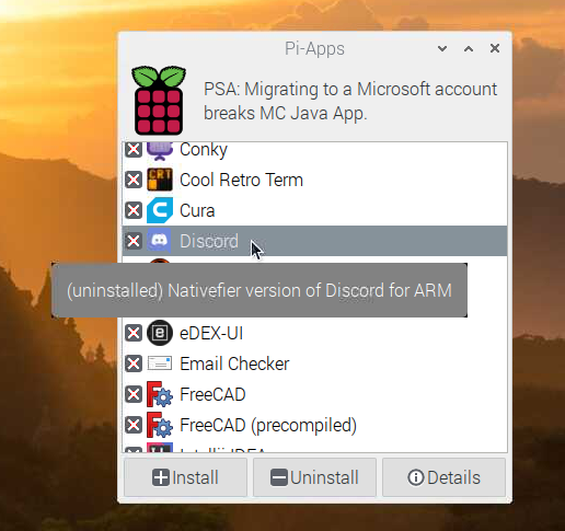

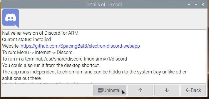

Cliquez (une fois) sur la ligne Discord. La croix signifie qu’il n’est pas installé.

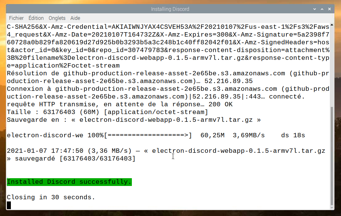

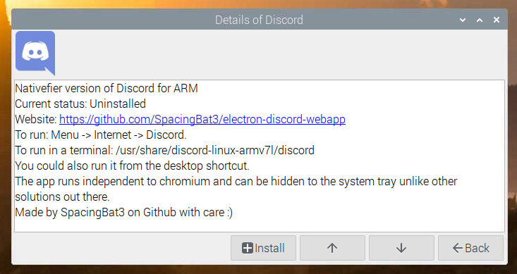

Puis cliquez en bas à droite sur Détails. Vous obtenez cette fenêtre qui vous donne des informations sur cette version, ainsi que l’endroit d’où vous pourrez le lancer (Menu -> Internet -> Discord). Pour installer Discord, cliquez sur +Install
L’installation se lance et en 30 secondes c’est fait !
Vous pourrez le désinstaller par le même chemin, le bouton dans les détails est devenu -Uninstall.

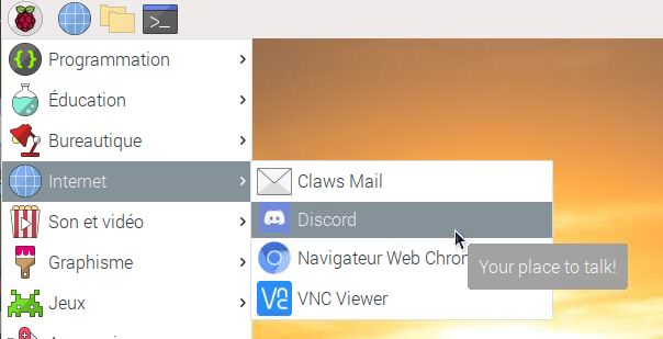

Démarrer discord

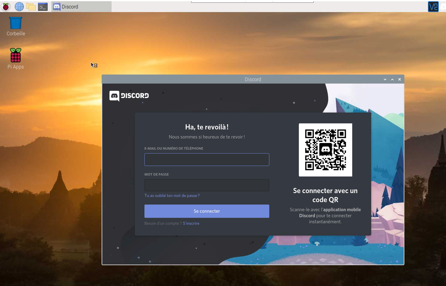

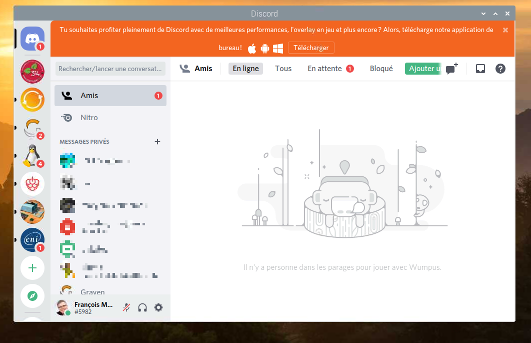

Comme indiqué plus haut, vous retrouvez Discord dans le menu Internet. Cliquez sur Discord.

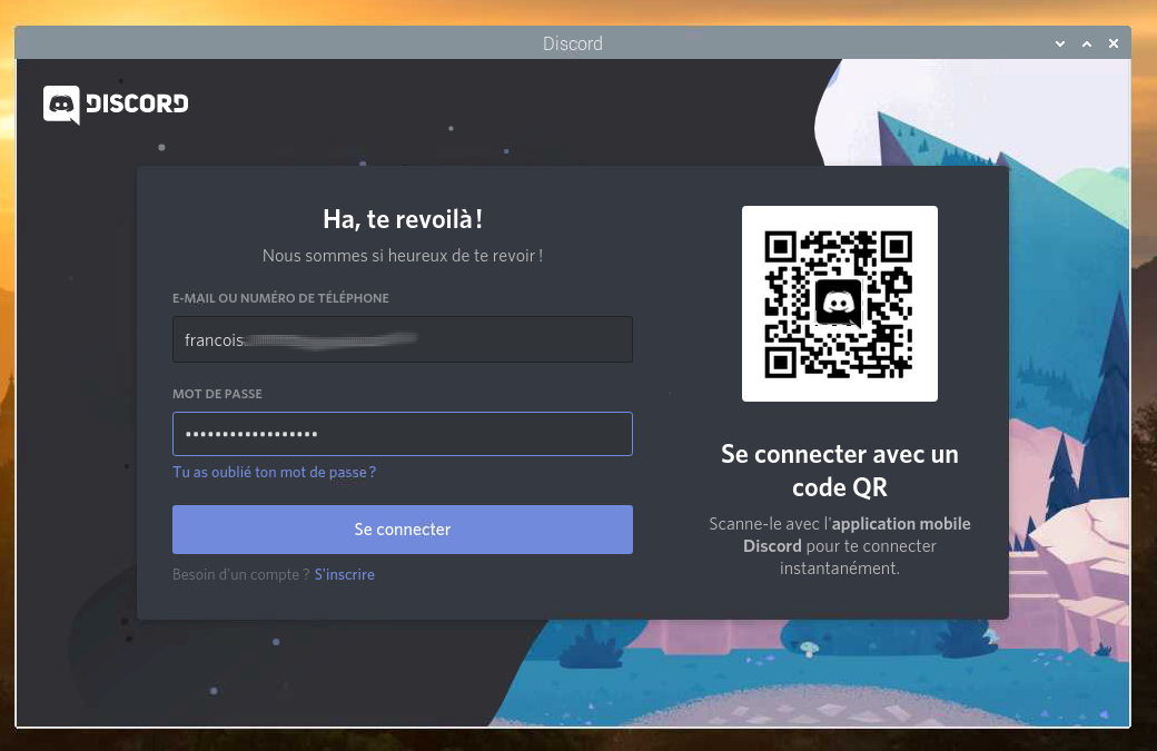

Une fenêtre s’ouvre pour vous connecter à votre Discord. éventuellement vous pouvez utiliser le QRcode avec l’appli mobile (ici le QRcode est bidon 🙂 ).
Renseignez vos identifiants Discord
Puis cliquez sur le bouton Se connecter
Et vous accédez à votre Discord.

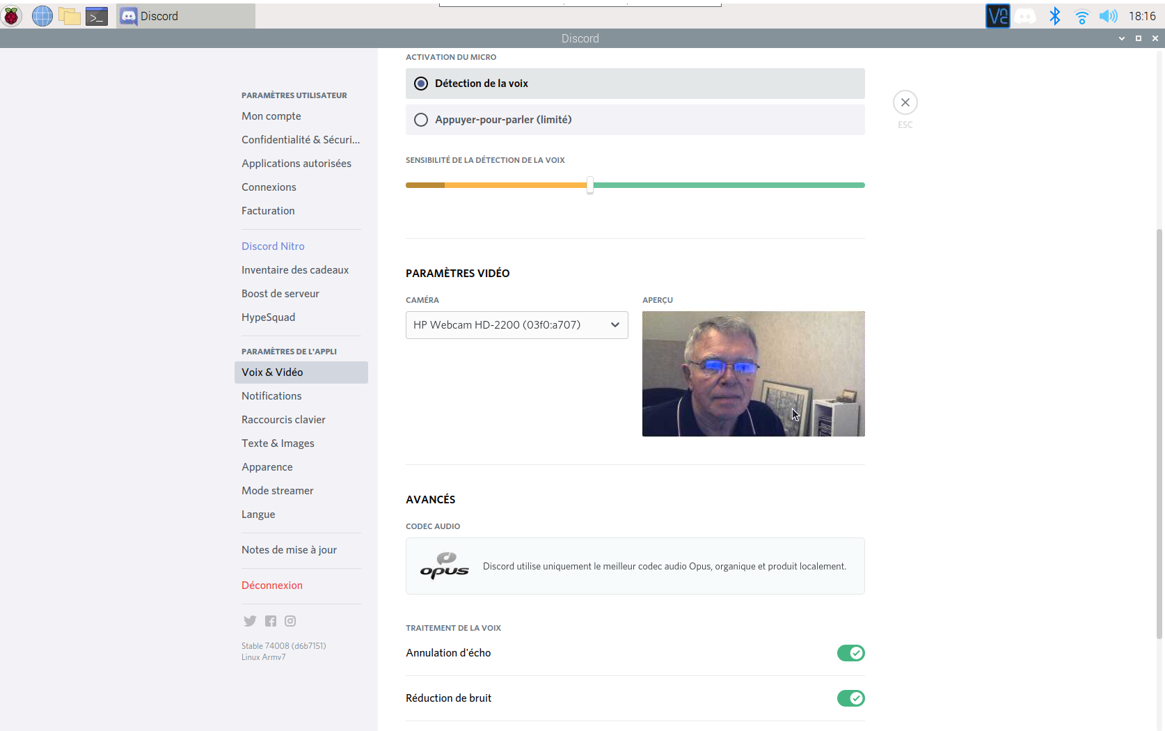

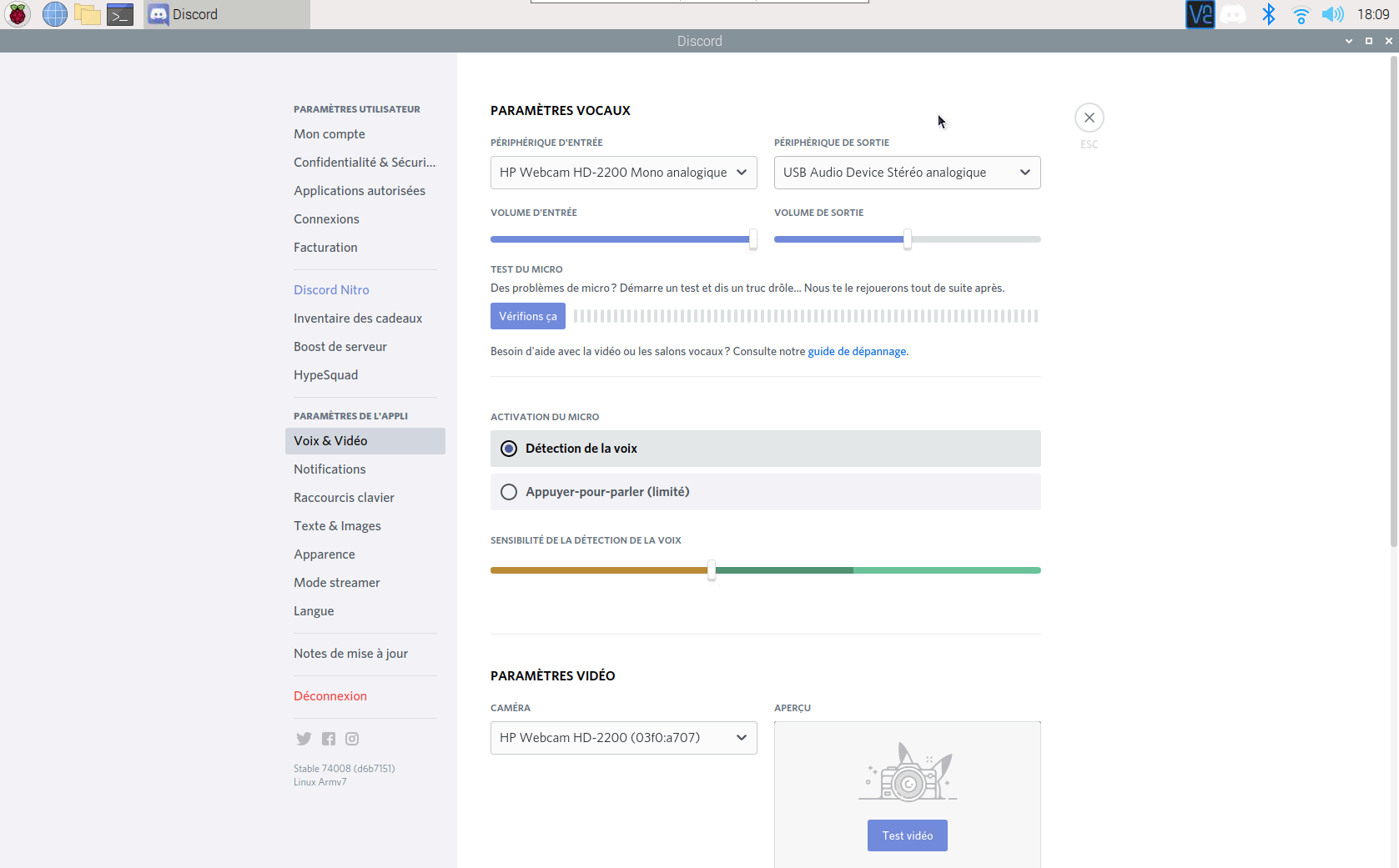

On voit que j’ai sélectionné la caméra HD-2200 en entrée micro (la barre montre le niveau de la voix) et en sortie j’utilise une clé USB pour le son.
Pour l’image c’est bon également… L’idée n’est pas de faire un tutoriel sur Discord. Je vouslais simplement vous montrer que c’est tout à fait utilisable avec un Raspberry Pi 400.
y’a plus qu’à se connecter et c’est parti !
Et les autres applis ?

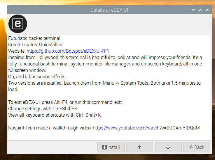

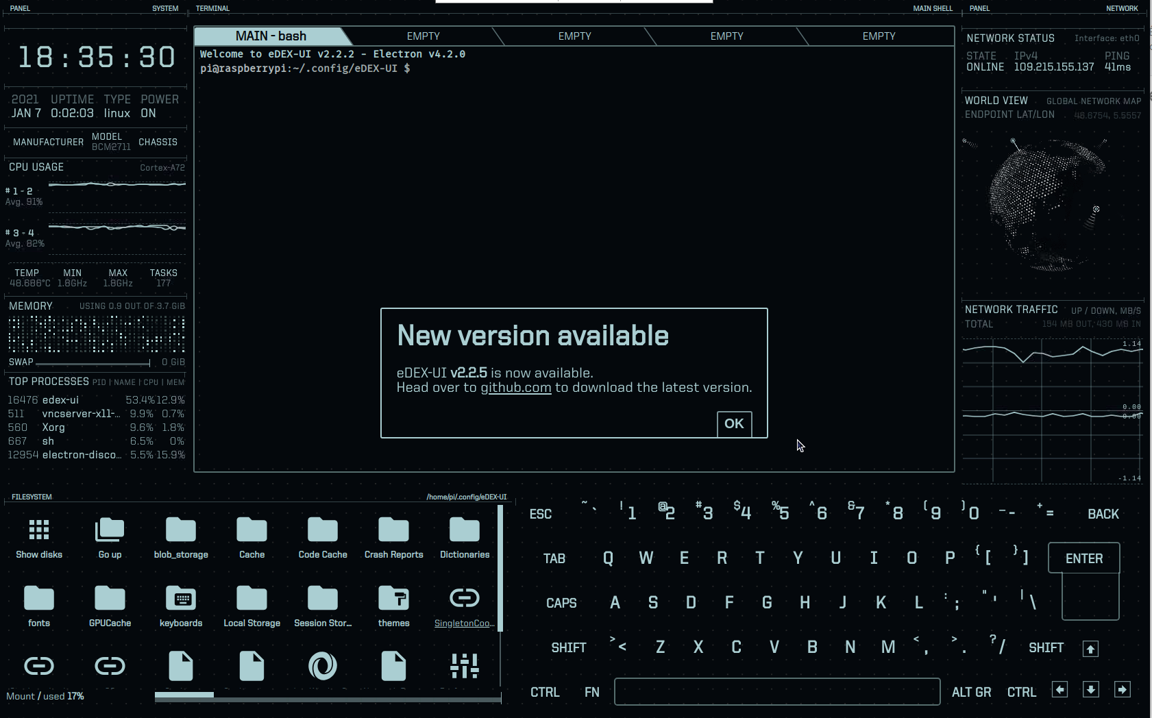

Vous avez vu cette quantité d’applis ? Il y en a que vous ne connaissez pas ? (c’est mon cas) Allez jeter un coup d’œil sur les Détails et dans les pages web indiquées. Vous découvrirez sans doute de nouvelles choses. Par exemple, connaissez vous eDex-UI ?
C’est un terminal de hacker futuriste inspiré des productions hollywoodiennes… Installez le pour le plaisir. Il est gros consommateur de ressources CPU mais très joli et il fournit plein d’infos sur le système. En plus il y a des effets sonores !
Lancez le via Menu -> Outils Système  il lui faut plus d’une minute pour se lancer ! Patientez un peu…
Sortez avec Alt + F4, modifiez les réglages avec CTRL + Maj + K
Cliquez sur OK si on vous dit qu’il y a une nouvelle version. Ca n’a pas d’importance pour les tests. Vous avez plusieurs terminaux texte, une horloge, une surveillance des ressources, du réseau, un gestionnaire de fichiers, un clavier virtuel…
