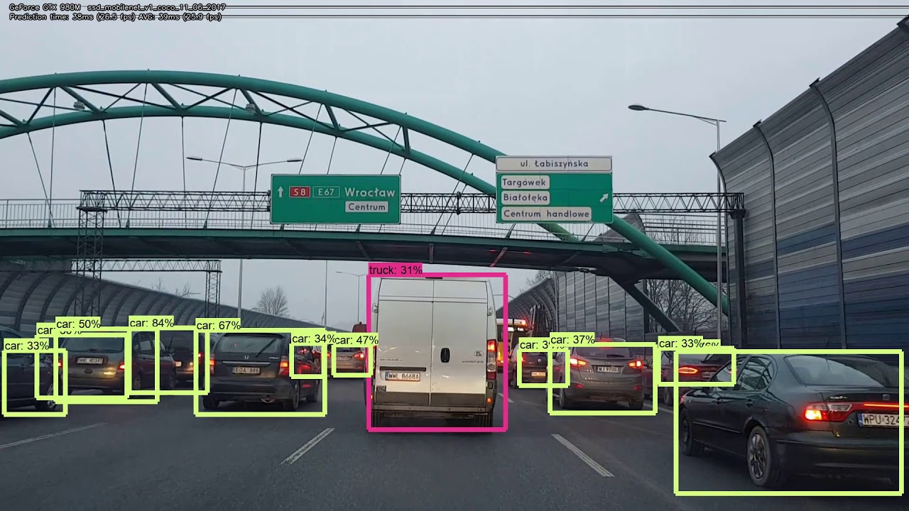

OpenCV est utilisé pour effectuer des calculs de traitement d’images. Il conjugue vision et intelligence artificielle, autant vous dire que l’industrie des technos est attentive à ce genre de solution. Il est compatible avec les OS Windows, Android, MacOS et bien sur,  Linux (Raspbian :))
Ici, OpenCV utilisera un modèle de réseaux neuronaux artificiels, développé par Google : les Mobilenet SSD. Conçu pour l’embarqué, Il est particulièrement performant sur l’ architecture ARM du Raspberry. 🙂

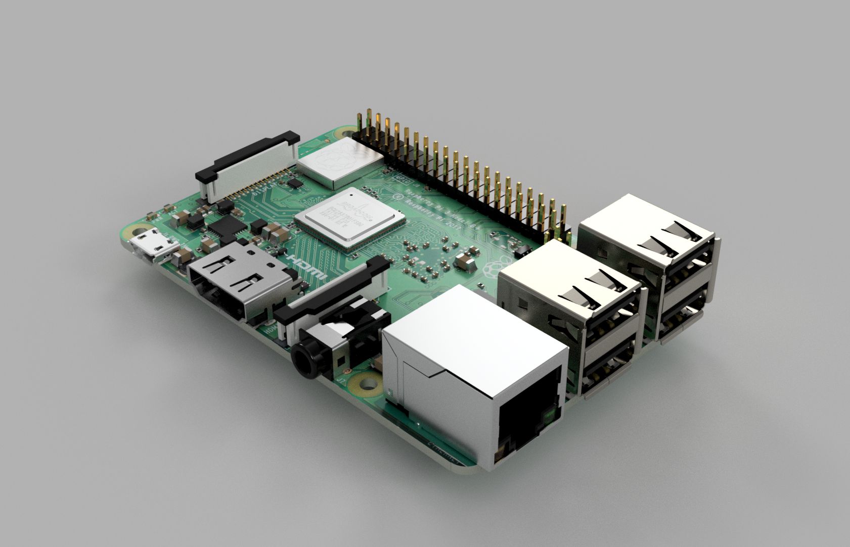

Le programme de reconnaissance requière pas mal de ressources processeur. Équipée de sa Picaméra, la Raspberry Pi 3B+ est bien adaptée pour la situation 🙂
Pour rappel, son alimentation doit fournir au minimum 2500mA.

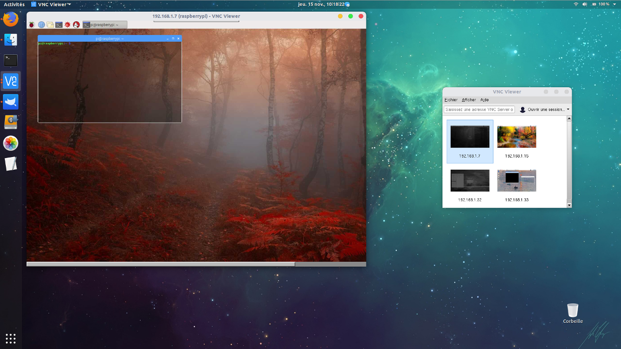

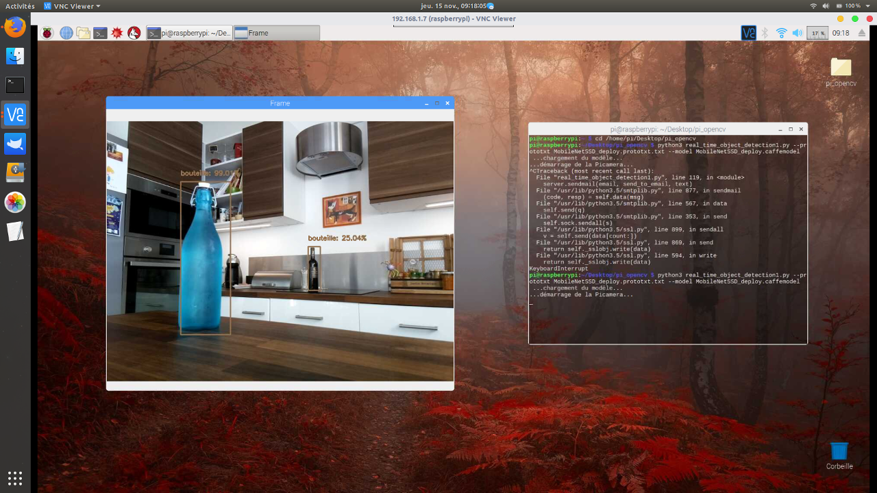

A titre personnel, je trouve que le contrôle à distance (version VNC) du Pi, est pratique pour 2 raisons. Vous dispensez la framboise d’un écran HDMI, donc le boîtier peut-être installé n’importe où. De plus,  vous profitez du confort de l’environnement graphique ! Yo 🙂
Capture d’écran de mon PC Ubuntu, avec le bureau distant du Raspberry et OpenCV en exécution.
Pour installer VNC Viewer sur votre PC Linux, il suffit de télécharger le paquet Debian à cette adresse. Le gestionnaire de paquets présent par défaut sur Ubuntu, s’occupera d’installer le logiciel.
Avant de se connecter à distance sur votre Pi, il faudra récupérer son adresse IP. Vous pouvez scanner votre réseau local avec Zenmap. Ou plus simplement, si vous avez un smartphone connecté au wi-fi, téléchargez une application de scan.
Ouvrez VNC Viewer, entrez l’adresse IP du Raspberry dans la barre du dessus, une fenêtre de connexion vous invite à entrer login et mot de passe. Par défaut, ce sera pi en login et raspberry en mot de passe. Voilà, vous êtes connecté au bureau de Raspbian.

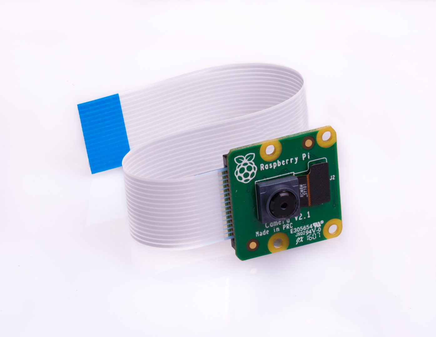

La Picamera version 2 est équipée d’un capteur Sony de 8MP. Elle offre une résolution maximale de 3280×2464.
Pour l’instant, le programme ne prend pas en charge cette définition d’image. Vous pouvez monter jusqu’à 3MP (2000×1504).

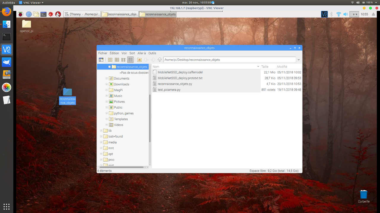

Commencez par créer un répertoire, nommons le « reconnaissance_objets » afin de stocker les fichiers nécessaires :
  • le programme Python : reconnaissance_objets.py
  • Le fichier entraîné aux 21 types d’objets : MobileNetSSD_deploy.caffemodel
  • Le fichier de configuration : MobileNetSSD_deploy.prototxt

Mise en situation

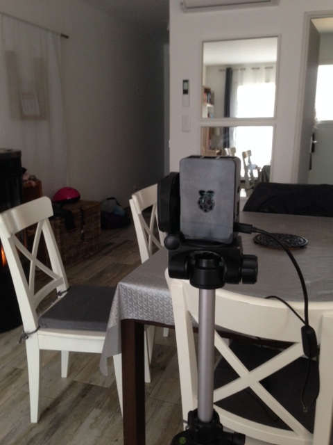

Pour les essais, nous utiliserons donc, une Raspberry 3B+ équipée d’un trépied d’appareil photo.

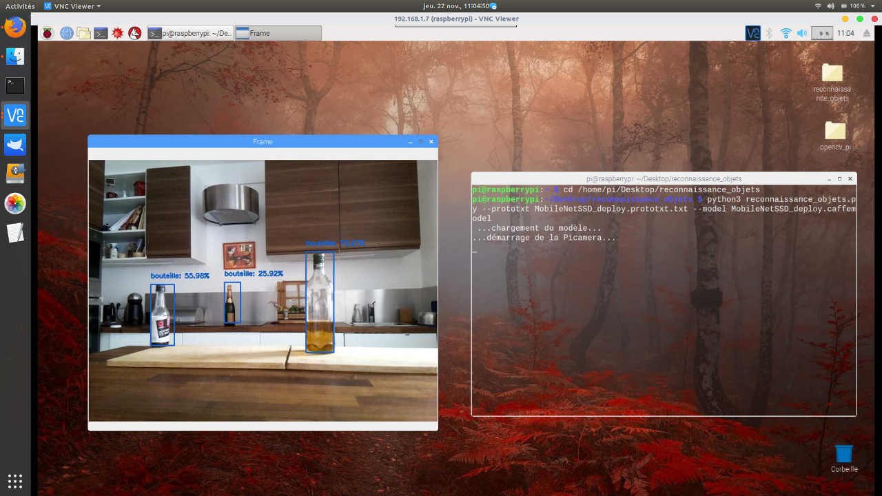

Dans le répertoire où sont stockés vos fichiers, ouvrez une console et entrez la commande ci dessous:

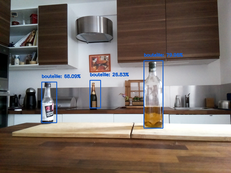

$ python3 reconnaissance_objets.py --prototxt MobileNetSSD_deploy.prototxt.txt --model MobileNetSSD_deploy.caffemodel
Une mise en situation avec des bouteilles posées à différents endroits.

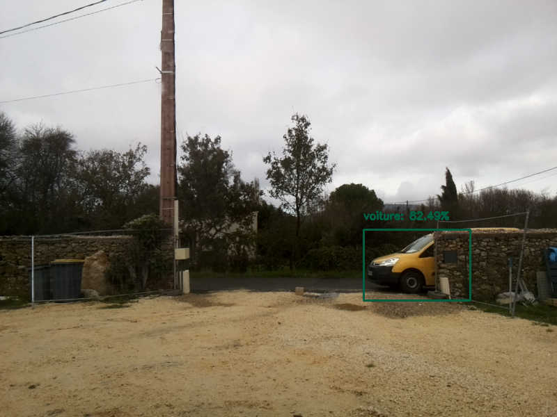

Au moment de la détection, le programme se charge d’envoyer un e-mail avec une photo en pièce jointe. Voici le résultat, en une série d’exemples par images :
La voiture de la poste, pratique lorsque l’on attend un colis 🙂

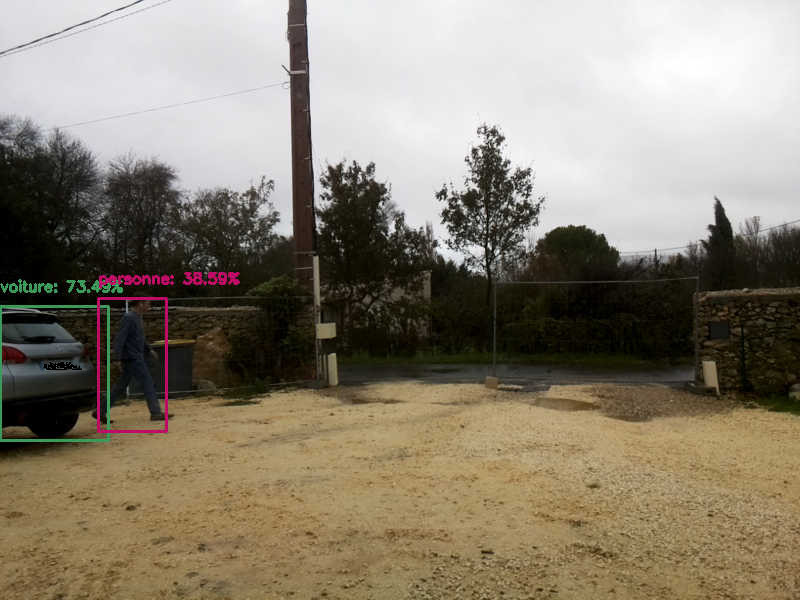

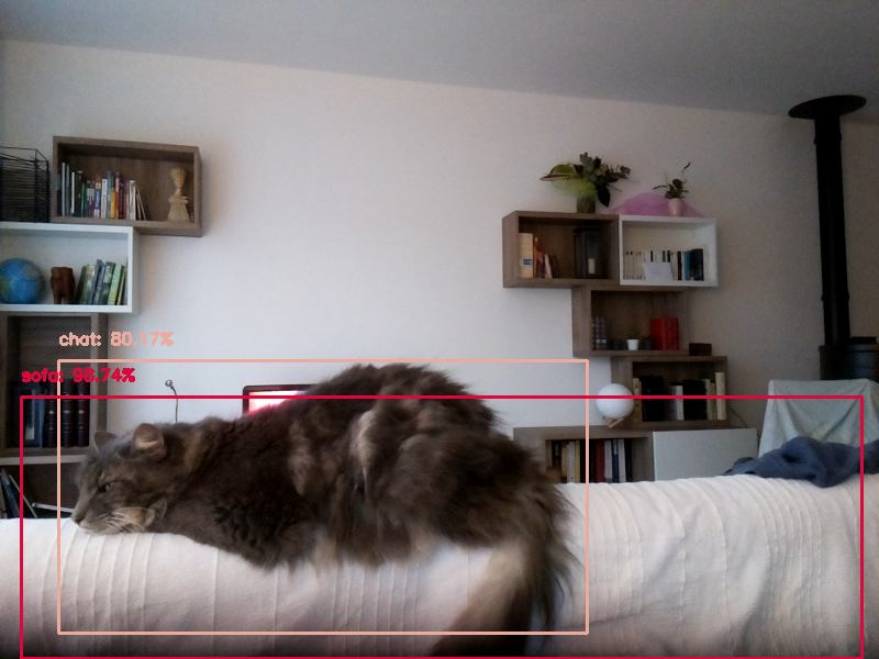

Pour aller plus loin, ce projet peut s’adapter en fonction de vos besoins, il suffit d’entraîner un groupe d’images d’un sujet particulier et réaliser une reconnaissance précise. A titre d’exemple, je suis entrain de réaliser un système autonome en énergie, alimenté par panneaux solaires. Le Rasperry est installé dans un arbre et connecté sur internet  via un dongle 3G usb.
Il est chargé de m’envoyer un courriel à chaque détection d’un animal particulier. Pour ce faire, j’entraîne un modèle de 1000 images, pour chaque catégorie d’animal. Dans ma région, on trouve surtout des sangliers, des écureuils, lapins, lièvres, (peut-être des loups) ou autre renards…
