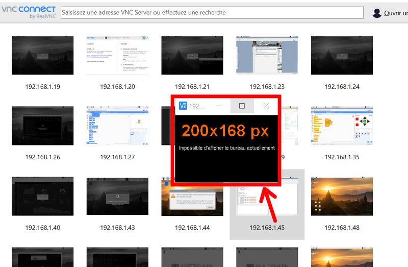

Comme moi, vous utilisez sans doute VNC pour vous connecter facilement à un Raspberry Pi en mode graphique. Quand le Raspberry Pi démarre sans connecteur HDMI connecté, on a la surprise de se retrouver avec un mini écran dans VNC… et de ne rien pouvoir faire. Voici une des (nombreuses) façons de s’en sortir.
Écran tout petit avec VNC sur Raspberry Pi
Manip faite sur un Raspberry Pi 4 et un Raspberry Pi 400.
Vous avez sans doute connu ce moment de grande solitude, quand VNC vous signale qu’il est impossible d’afficher le bureau actuellement.
Si vous utilisez VNC, c’est que vous voulez utiliser à distance le bureau de votre Raspberry Pi… Sinon utilisez putty, en mode texte ça fonctionne très bien.
Alors revenez vers le Raspberry Pi et connectez le à un écran HDMI. Redémarrez le et relancez VNC. Cette fois vous devez voir le bureau.

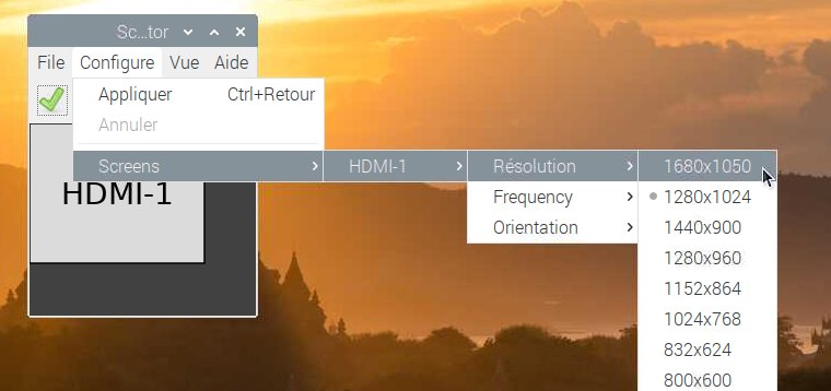

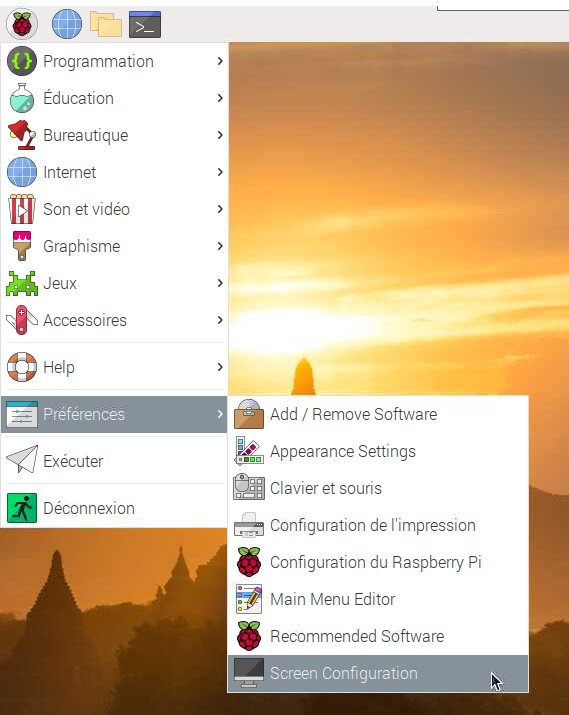

Profitez en pour ouvrir le menu de configuration d’écran (Screen Configuration).
Allez ensuite dans Configure > Screens > HDMI-1 > Résolution > puis choisissez la résolution qui sera appliquée quand vous ouvrirez VNC. Ici j’ai connecté un viel écran HP dont la résolution maxi est 1680×1050 pixels. J’ai choisi de mettre la résolution en 1280×1024 pixels.

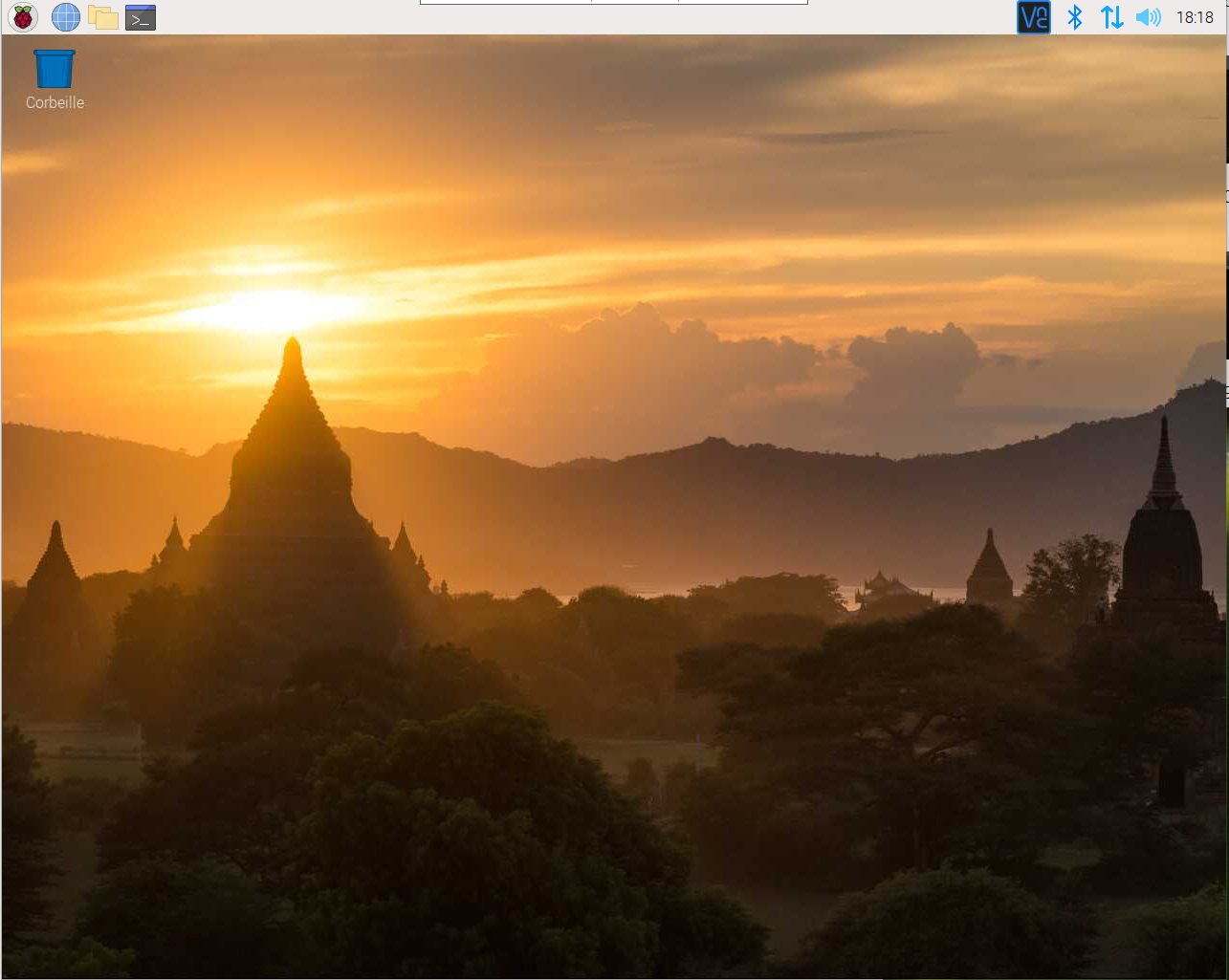

On redémarre le Raspberry Pi et on obtient cette fenêtre
qui a une dimension de 1280×1024 pixels…
