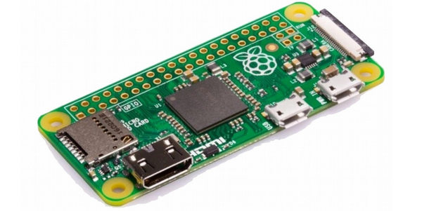

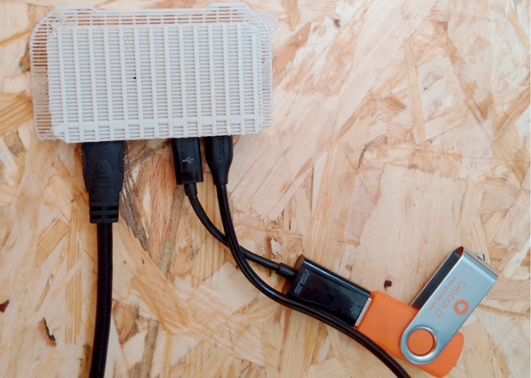

Si ces solutions exposent au risque d’une manipulation par les spectateurs et oblignent, si possible, à limiter l’accès physique aux machines. Une solution existe sur la plateforme qui nous est chère. L’auteur présente le montage qu’il a réalisé dans sa salle d’attente médicale pour diffuser des intormations pertinentes pour ses patients. L’ordinateur utilisé est un Raspberry Pi Zero acheté sur un site de vente en ligne. L’auteur a imprimé un boitier sur son imprimante 3D (Up mini 2) pour pouvoir fixer le Raspberry Pi sur une surface plane, le protéger, et -car c’est cool- modifier à son gout le boitier téléchargé et le voir apparaitre dans son imprimante.

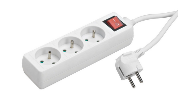

Il est relié par une alimentation branchée à une multiprise avec interrupteur .
Il est relié par un cable mini HDMI vers HDMI sur un écran de PC de marque coréenne.
Cet écran est branché sur la même multiprise pour son alimentation électrique.

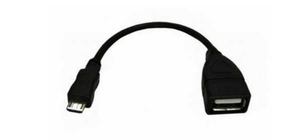

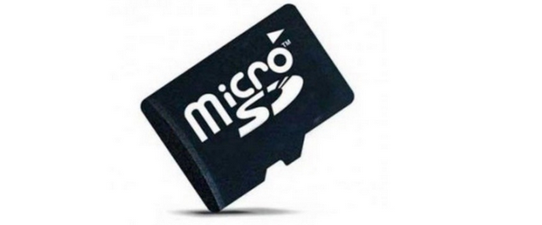

Le système utilisé est MP4MUSEUM ( http://mp4museum.org/) sur une carte micro SD de 4 Go. Les vidéos au format AVI sont sur une clé USB de 2 Go externe reliée au Raspberry Pi Zero par un adaptateur micro USB vers USB.

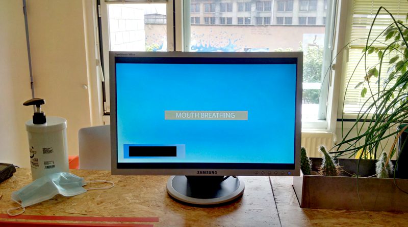

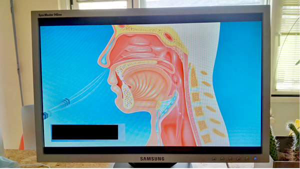

Le montage de l’auteur en situation réelle :

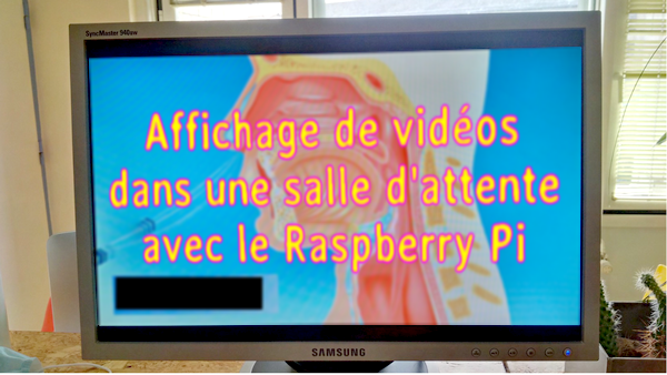

En pratique : Les vidéos à diffuser on été placées au format AVI et classées par ordre alphabétique de diffusion.Textes, articles, présentation peuvent être ainsi convertis ( facilement avec Keynote sur mac) en format vidéo et diffusés.
Il suffit d’enclencher l’interrupteur le matin, le RasPi charge MP4MUSEUM qui lance la diffu­sion en boucle des vidéos présentes sur la clé USB.Le soir il suffit de réappuyer sur l’interrupteur pour éteindre et le RasPi et l’écran. MP4MUSEUM étant intégralement chargé en mémoire une fois lancé, le système ne souffre d’aucune corruption progressive. Le son peut être utilisé ou inhibé ( via la clas­sique modification du fichier config.txt qui permet par ailleurs d’adapter le RasPi aux résolu­tion exotiques de certains écrans.

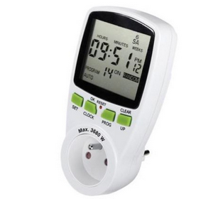

Les trucs de l’auteur : avec deux RasPi et deux écrans vous pouvez doubler le système et diffuser deux fois plus d’informations, et en utilisant un programmateur externe, on peut lancer et arrêter le sys­tème à la demande de façon programmée.
