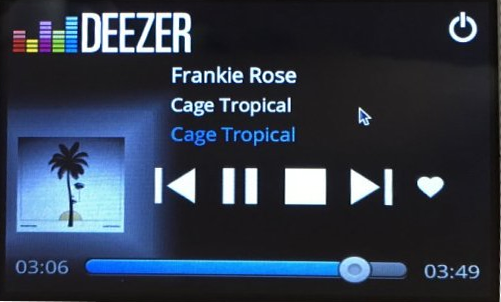

Le but du player est de rester simple, par défaut il joue la « user flow » playlist de l’utilisateur, et son interface est compatible avec les écrans tactiles.
Toutes les infos, ainsi qu’une photo du player en action sont disponibles sur la page github du projet.
En savoir plus sur DEEZZY
Deezzy est un lecteur Qml / C ++ léger utilisant le SDK natif Deezer (entre autres plateformes, il supporte ARM Linux).
Deezzy sur un écran tactile Tontec 3,5″
Deezzy n’a pas de gestion de recherche/playlist, son but par défaut est de diffuser la radio de flux de l’utilisateur, à moins que vous ne l’ayez lancé avec une URL spécifique de l’album/liste de lecture.
