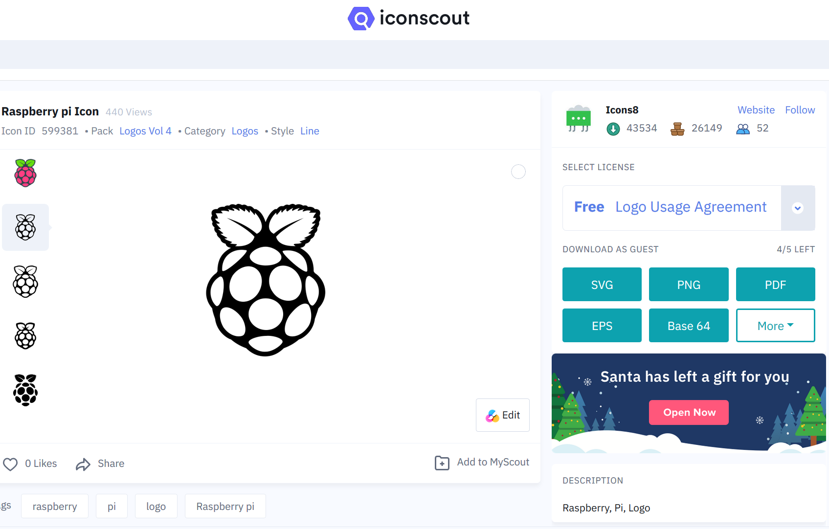

Il faut commencer par dessiner (ou trouver) les fichiers SVG. Comme j’ai la flemme de redessiner le logo, je me suis dit que quelqu’un devait déjà l’avoir fait. Vous ne faites jamais ça, vous ?
C’est sur le site iconscout que j’ai trouvé le logo et même plusieurs modèles que vous pouvez télécharger en cliquant sur ce lien vers les logo Raspberry Pi en .SVG. Comme demandé dans le site j’ajoute le copyright : Raspberry pi Icon by Icons8.
Téléchargez les fichiers et dézippez les dans un dossier de votre PC.

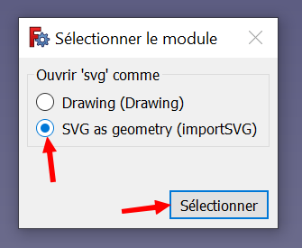

Ouvrez FreeCAD et dans le menu Fichier => Ouvrir, ouvrez le fichier SVG.

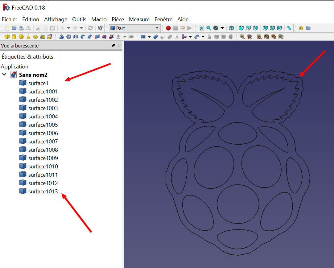

Choisissez l’option SVG as geometry. Passez dans l’outil Part

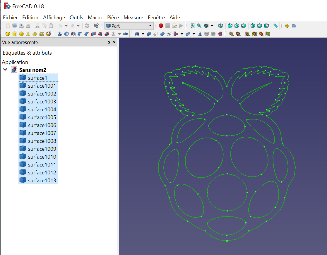

Vous devez vous retrouver avec une framboise toute plate, faites la bouger avec Clic droit + SHIFT et vous pourrez le vérifier … Dans la Vue Arborescente vous trouvez une ligne par partie de la framboise : chaque élément séparé à droit à sa ligne.
Cliquez sur le premier élément et vous voyez le tour de la framboise passer en surbrillance. Vous pouvez faire pareil avec chacun des éléments pour voir à quoi il correspond.
Créer un solide à partir du fichier SVG

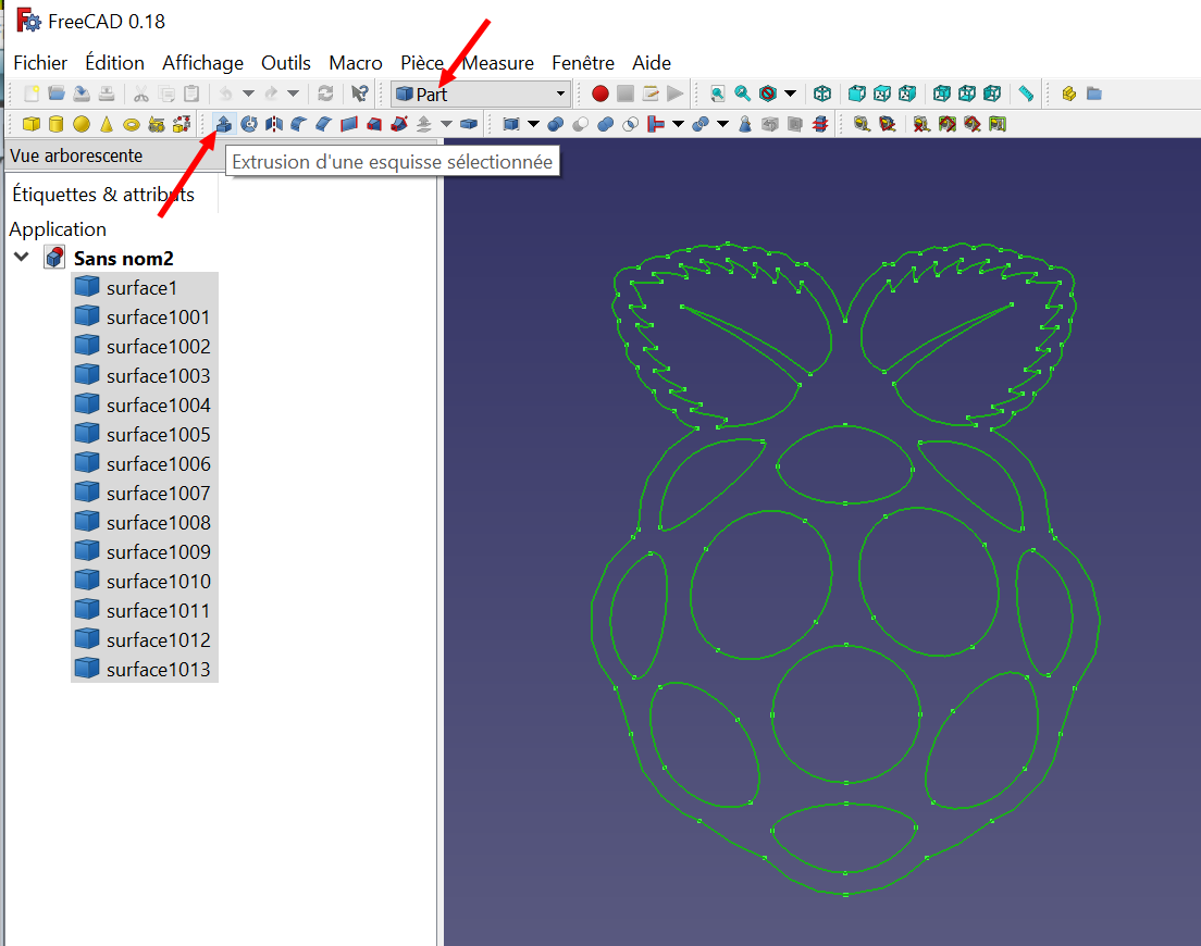

Sélectionnez TOUS les éléments de la Vue Arborescente ( avec CTRL + A). Sur la partie graphique, tous les éléments de la framboise doivent passer en surbrillance.

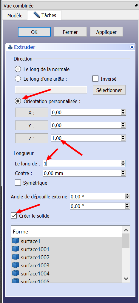

Vérifiez que vous êtes dans l’outil Part et cliquez sur l’icône Extrusion d’une esquisse sélectionnée.

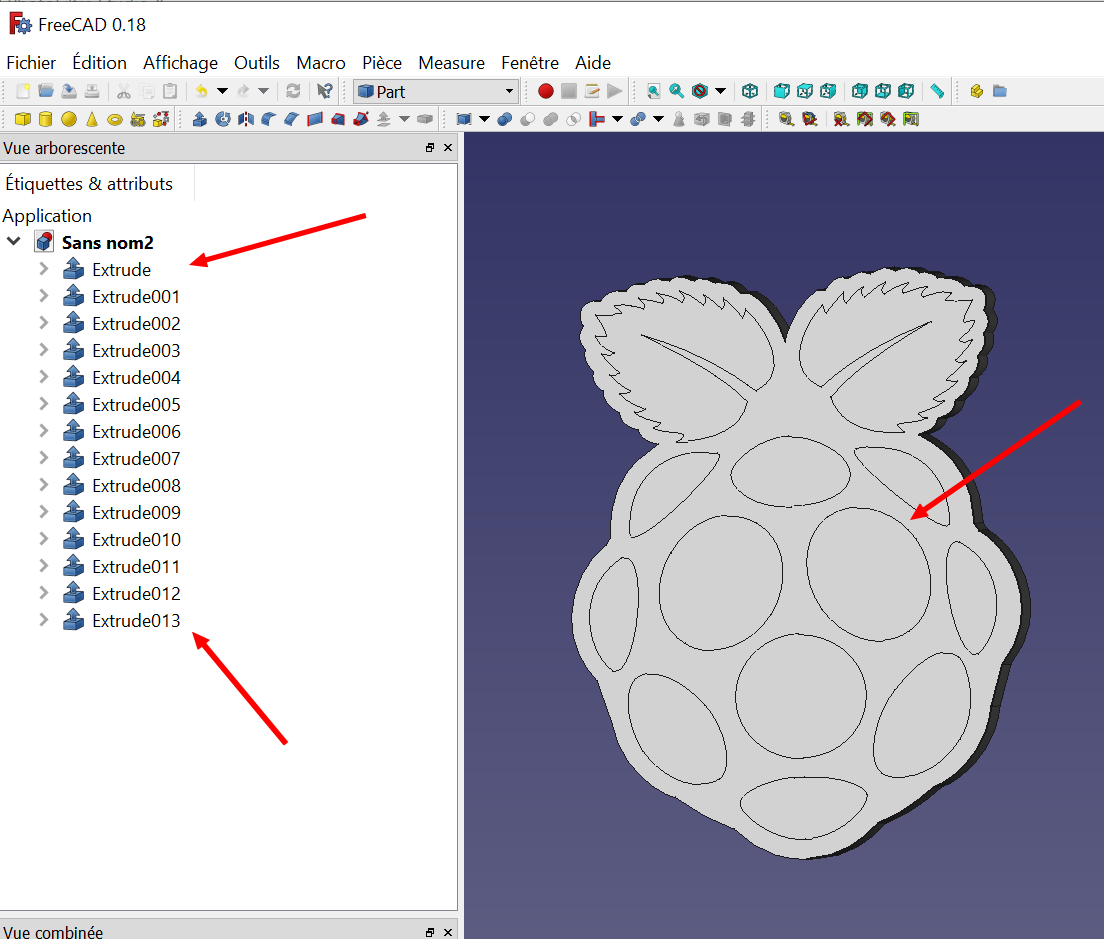

Dans la fenêtre qui s’ouvre, cliquez sur Orientation sélectionnée, mettez Z à 1 et Longueur à 1. Si vous voulez tester, mettez d’autres valeurs pour voir ce que ça donne et comprendre comment ça marche… Cliquez sur la case Créer le solide. Terminez en cliquant sur la bouton OK en haut de cette fenêtre.

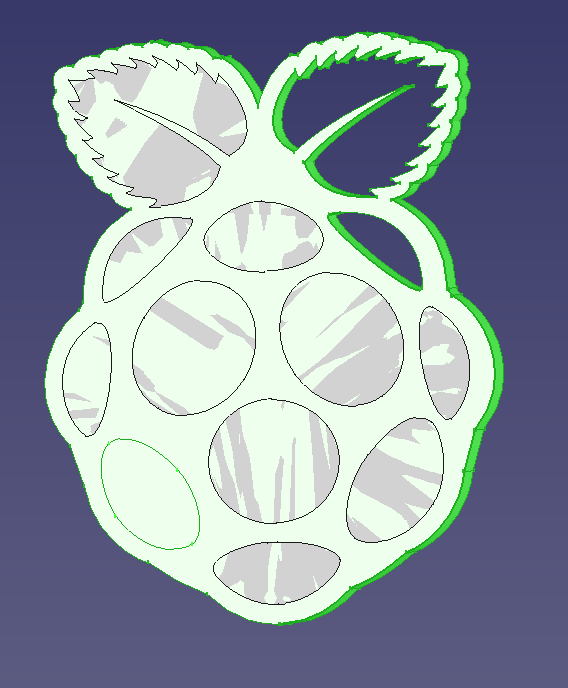

On obtient une framboise avec une épaisseur de 1mm, les objets à l’intérieur du logo devront être enlevés pour créer des trous. Remarquez dans la partie gauche que chaque élément est devenu une extrusion.

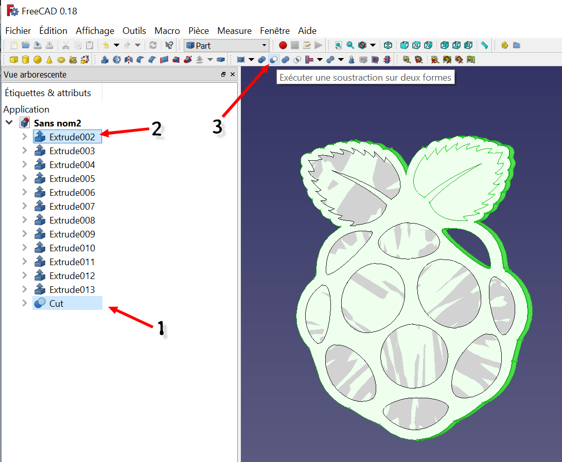

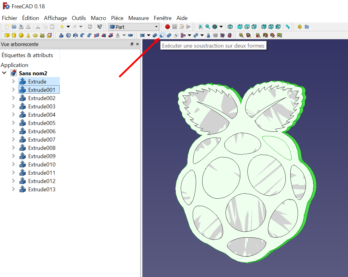

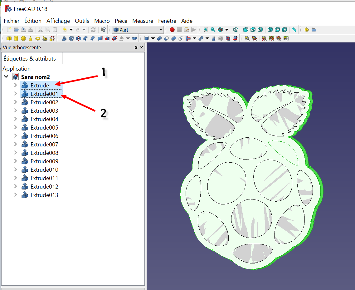

On va maintenant enlever les éléments en trop. Dans la fenêtre de gauche, cliquez sur le premier élément (Extrude) tenez la touche CTRL enfoncée et cliquez sur le deuxième élément (Extrude001)
Cliquez maintenant sur l’outil de soustraction entre deux formes.

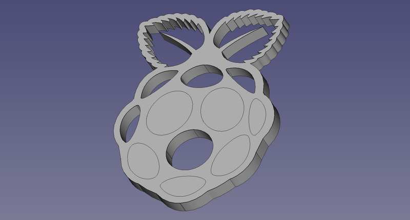

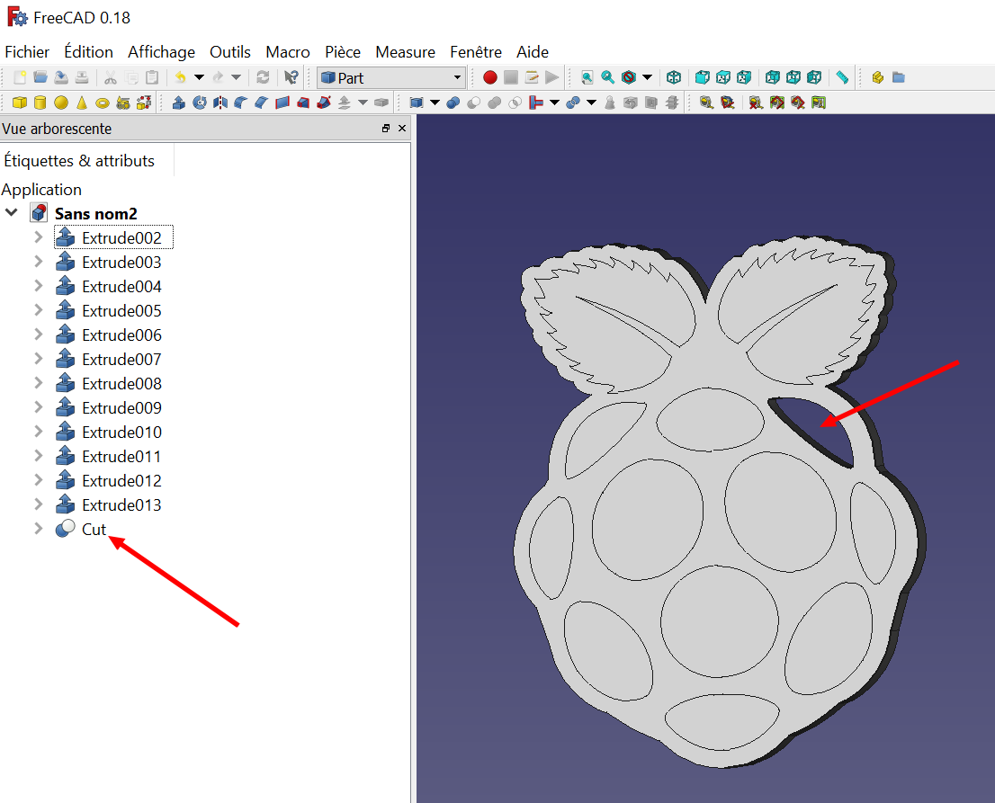

La partie du logo correspondant disparait et laisse un trou. Les deux éléments que nous avions sélectionnés (Extrude et Extrude001) ont disparus et ont été remplacés par un Cut qui contient le résultat de l’opération.
On ne va pas s’arrêter en si bon chemin et on recommence l’opération avec l’élément suivant
- Cliquez sur Cut
- Tenez CTRL appuyé et cliquez sur Extrude002
- Cliquez sur l’icône Soustraction de deux formes.

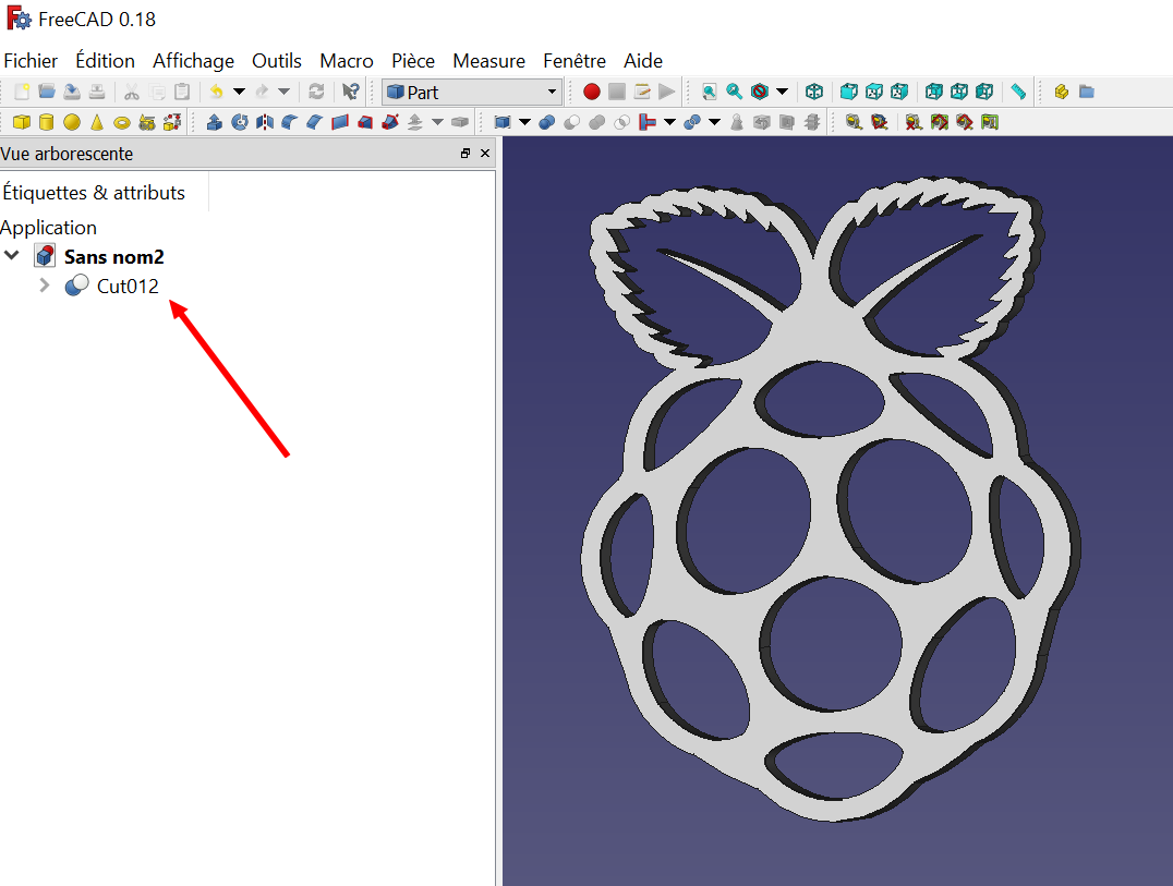

et voilà, un deuxième morceau du logo a disparu.. Vous avez compris ! Répétez cette opération pour chaque élément (clic sur Cut, CTRL, Extrudexxx puis icône de soustraction) et… vous obtenez le logo ci-dessous.
Le logo est prêt à être utilisé. Pour ceux qui sont passés sur le stand framboise314, une partie de la déco est faite de framboises roses et blanches imprimées en 3D (de nombreux enfants en ont emmené en souvenir 🙂 )… Vous avez le modèle pour en refaire.

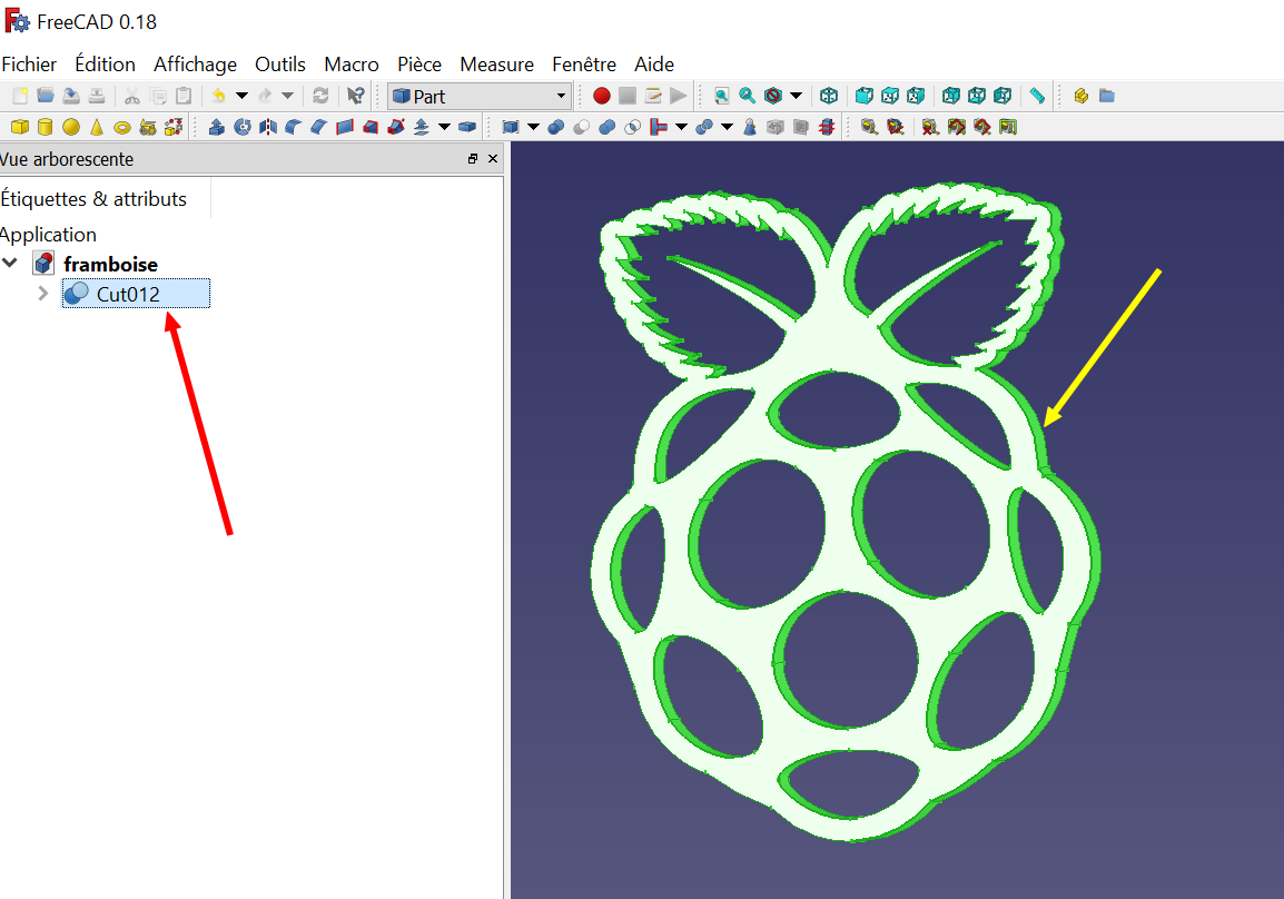

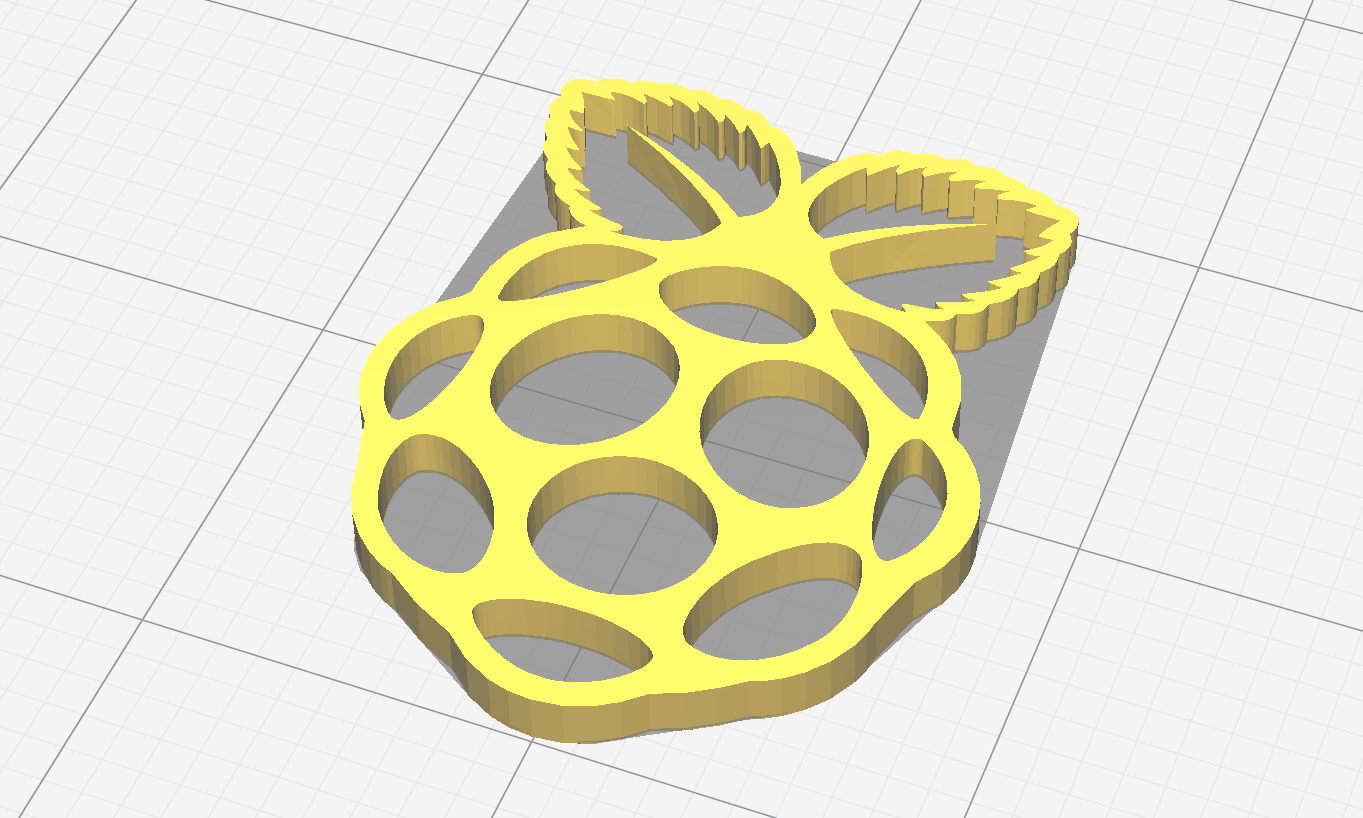

Cliquez sur Cut012, le solide devient vert et vous pouvez l’exporter en STL pour l’impression.
Le fichier STL tel qu’il apparait dans CURA.

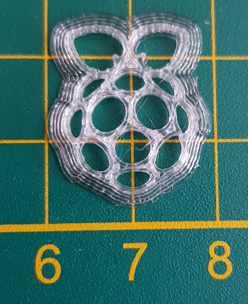

et un exemple d’impression en petite dimension (2cm) mais vous pouvez donner au STL la taille que vous souhaitez.
