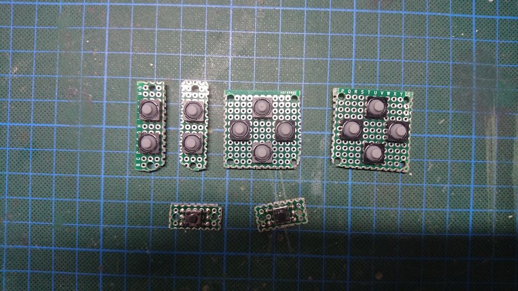

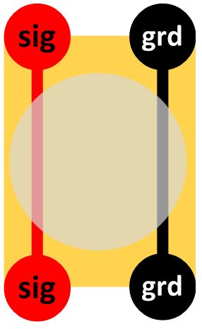

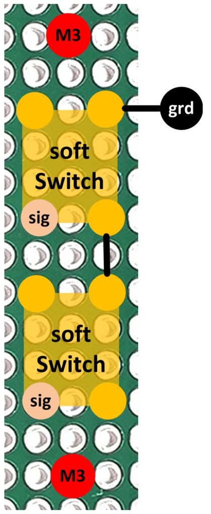

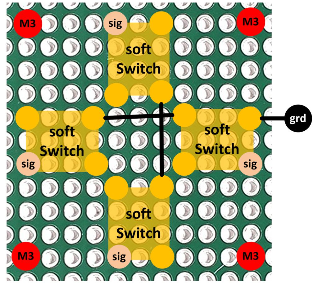

Chaque bouton dispose de deux pattes d’un côté qui servent de signaux d’envois (lorsque que l’on appui sur le bouton), les autres pattes servent de masses. Toutes les masses de tous les boutons sont à raccorder ensemble.
Assemblage des  boutons sur chaque PCB

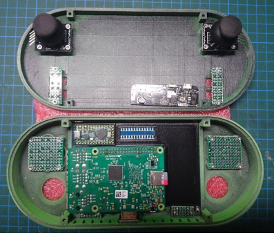

Assemblage
Une fois les boutons terminés, l’assemblage devrait  ressembler à cela.
Pour tenir l’ensemble il est conseillé d’utiliser des vis M2.5×8. Veuillez à être très prudent, les supports destinés à accueillir les vis sont assez fragile.
Conseil : « nettoyer » le trou des supports à l’aide d’une mèche à fer du bon diamètre.

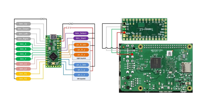

Teensy
Comme vous pouvez le constater tous les boutons ont une masse commune, sauf les joysticks, ces derniers sont alimentés en 3.3v fourni par le Teensy.
Le Teensy est raccordé sur une prise USB du Raspberry au moyen des points de soudure suivante : PP49, PP45, PP44 et la masse au-dessus du PP44.
N’oubliez pas de contrôler vos soudures et la polarité 🙂

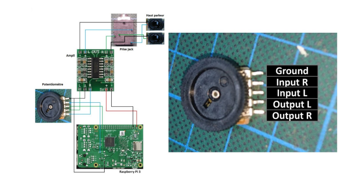

Câblage du son
La masse de l’ampli sera relié au PP6, le canal gauche au PP25 et le droit au PP26. L’ampli sera alimenté par le Raspberry en 5v. Prenez une section plus grosse pour l’alimenter, sinon le son risque de grésiller 🙁

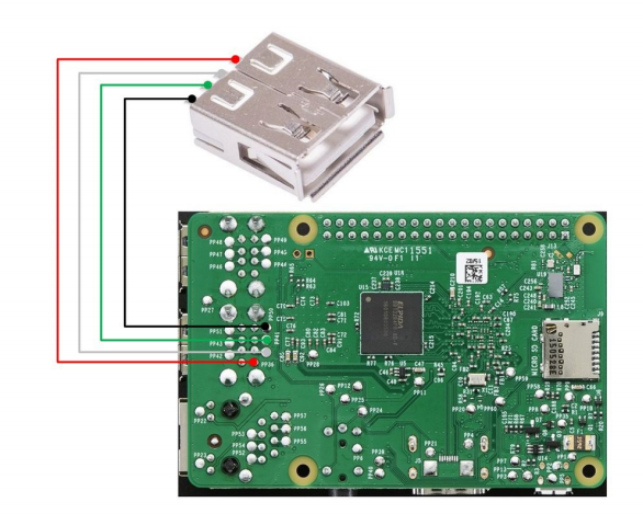

Port USB déporté
Les points de soudures sont cette fois ci les PP50, PP41 et PP36.

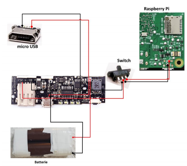

Alimentation
Présenté comme cela, ça ne parait simple, mais une fois devant cela prend un peu plus de sens. Contrôler bien vos soudures (qu’elle ne touchent pas d’autre composant par exemple).
NB : la carte de charge d’origine n’existe plus, les trous de fixations sur la coque sont donc obsolètes. A vous de bricoler quelque chose pour fixer cette carte.
Utiliser des fils avec une section plus grosses sur le PP2 (5v) et PP5 (masse) du Raspberry Pi pour éviter les pertes de tension.

    Mais j’ai un petit soucis au niveau du volume de la console :
    Je ne peux jamais mettre le son à 0(son éteint) , le potentiomètre au minimum produit encore du son, et au Max encore plus de son ! J’ai réaliser à la lettre votre schéma d’où peux venir le problème ?
    Merci de votre réponse
