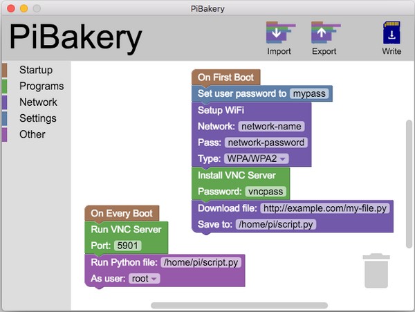

pibakery_copie_ecran_600pxDans PiBakery, vous glissez-déposez les blocs (comme dans Scratch) pour ajouter des composants supplémentaires. PiBakery prépare ensuite la dernière version de Raspbian avec les modifs que vous avez faites, et écrit le résultat directement sur une carte microSD.

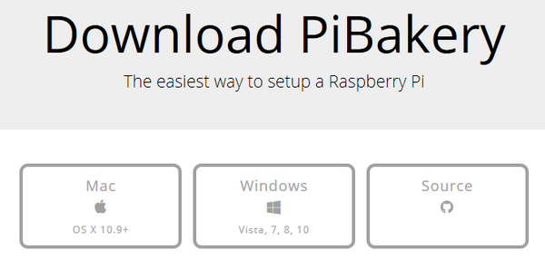

C’est sur le site de PiBakery que ça se passe. Rendez vous à la page Download.
pibakery_download1tortueChoisissez la version qui vous intéresse. Ici à défaut de version Linux ce sera Windows… En fonction de la vitesse de votre liaison Internet, attendez le temps que le gigaoctet de données soit téléchargé. Si c’est aussi rapide que chez moi, vous avez tout le temps de siroter une bière un café…

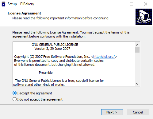

pibakery_download3PiBakery est distribué sous licence GNU. acceptez la licence et validez en cliquant sur le bouton Next >.

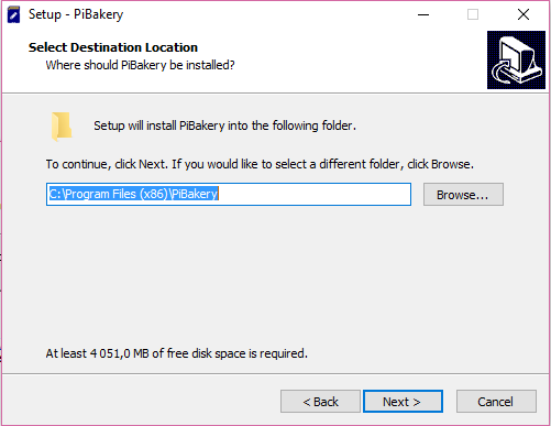

pibakery_download4A moins d’avoir de bonnes raisons de faire autrement, acceptez le dossier d’installation proposé par PiBakery. Au passage notez en bas de la fenêtre que cette installation nécessite au moins 4,5 Go de place libre sur le disque… C’est bon, on peut y aller ? Cliquez sur Next >.

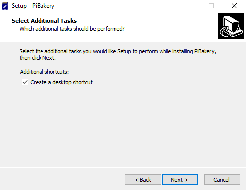

pibakery_download5Si vous souhaitez que le programme installe un raccourci vers PiBakery sur votre bureau, cochez la case correspondante

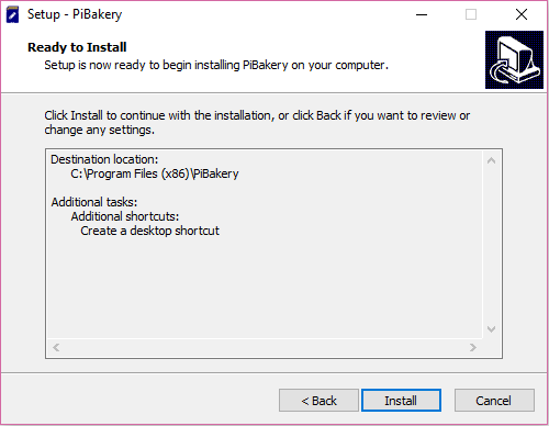

pibakery_download6Allez un dernier effort ! On vérifie que les choix sont corrects. Si vous voulez modifier quelque chose cliquez sur le bouton < Back pour revenir en arrière, sinon cliquez sur Install.

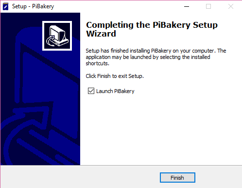

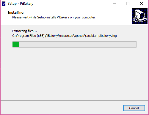

pibakery_download7Et c’est parti, l’installation commence. Le programme commence par extraire les fichiers nécessaires, en particulier l’image de Raspbian…
pibakery_download8Après quelques minutes de patience (même pas le temps de finir ma bière mon café 😉 ) l’installation est terminée. Si vous souhaitez lancer PiBakery immédiatement laissez la case cochée et cliquez sur le bouton Finish.

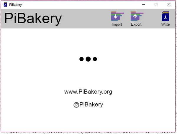

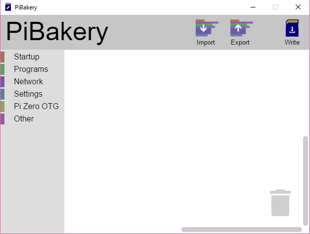

Et c’est parti ! PiBakery se lance…
pibakery_prog_01Bon… sur ma machine impossible d’agrandir la fenêtre (l’icône est grisée) et la fenêtre est donc figée à la dimension de 626×472… Pourquoi tant de haine ?
pibakery_prog_02Ce qui réduit la zone utilisable à 610×460 pixels (à peu près). Bon, faudra faire avec 😉
Au passage notez dans la barre du haut les 3 icônes disponibles :
pibakery_prog_09Vous pouvez exporter votre configuration pour la réutiliser plus tard avec Export. L’importation d’une configuration existante se fait avec Import. L’utilisation de ces deux fonctions est tout à fait classique et fait appel aux fonctions habituelles du système d’exploitation.
L’icône Write écrit le Raspbian personnalisé sur la carte micro SD.
Les blocs
Les blocs sont repérés (comme dans Scratch) par des couleurs. Amis daltoniens vous ferez comme moi, ignorez les couleurs et démerbrouillez-vous pour faire sans 🙂

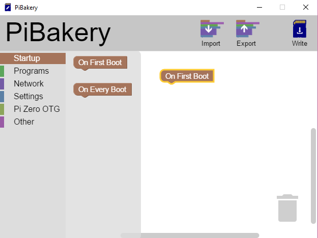

pibakery_prog_03La première série de blocs concerne le moment où les actions seront exécutées. Lors du premier démarrage (First Boot) ou à chaque démarrage (Every Boot).

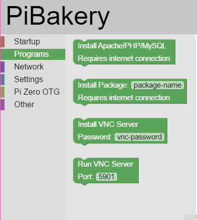

pibakery_prog_04La série de blocs suivants vous permet d’installer un serveur LAMP (Apache-MySQL-PHP), ou un paquet dont il faudra saisir le nom à la place de package-name. Vous pouvez aussi installer VNC (en indiquant un mot de passe) et lancer VNC sur le port par défaut, ou sur le port de votre choix.

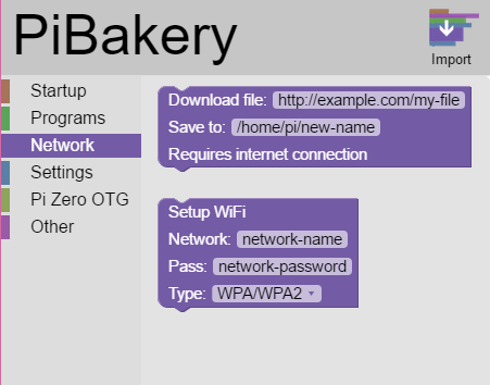

pibakery_prog_05Avec les blocs Network, vous pouvez récupérer un fichier en ligne (Download File) ou configurer le WiFi.

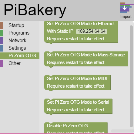

pibakery_prog_07Pi Zero OTG permet de définir le fonctionnement de l’OTG du Raspberry Pi Zero : En liaison Ethernet, relié à une mémoire de masse (Clé USB, disque dur USB), relié à une interface MIDI, en liaison série. On peut aussi dévalider l’OTG. Chacune de ces options nécessite un redémarrage.

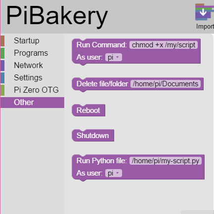

pibakery_prog_08Enfin les blocs Other (Autres) vous permettent de lancer une commande, de supprimer fichiers ou dossiers, de redémarrer ou d’éteindre le RasPi ou encore d’exécuter un script Python.
Le bloc Reboot a une fonction particulière puisque pour les blocs qui nécessitent un redémarrage, c’est lui qui va relancer le système pour prendre en compte les changements.

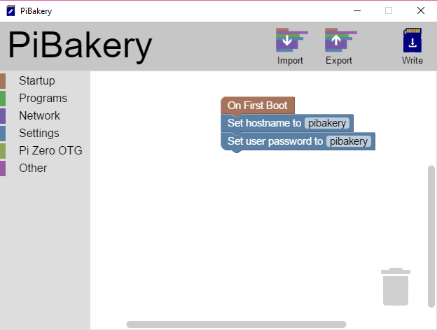

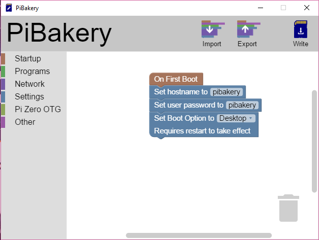

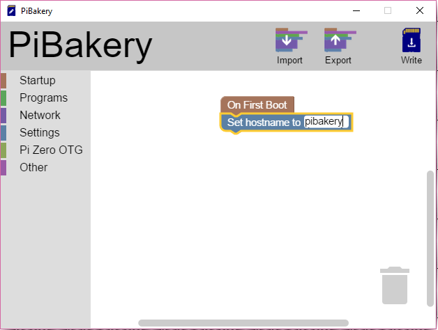

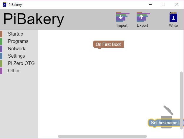

pibakery_exemple_01Dans la rubrique Startup, cliquez (bouton gauche) sur le bloc On First Boot. Maintenez le bouton enfoncé et faites glisser le bloc dans la zone claire.

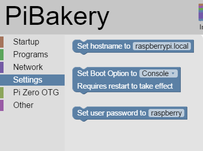

pibakery_exemple_02Dans la rubrique Settings, faites glisser le bloc Set hostname to sous le bloc On First Boot. Lorsque vous êtes dans la zone d’attractivité du bloc On First Boot la pointe qui se trouve sous celui-ci s’illumine. Vous pouvez lâcher le bouton de la souris, votre bloc va venir s’accrocher sous le bloc supérieur. Cliquez dans la zone de texte et remplacez le texte existant par pibakery. Validez la modification du nom de machine avec la touche Entrée.
pibakery_exemple_03En cas d’erreur sur le bloc choisi, cliquez sur le bloc à supprimer et emmenez le en bas de la fenêtre, vers la poubelle. Le couvercle de celle-ci s’ouvre, lâchez le bloc, il disparait dans la poubelle… Essayez… Juste pour voir comment ça fonctionne 🙂
Modifier le mot de passe utilisateur
pibakery_exemple_04Dans la rubrique Settings, prenez le bloc Set user password to et amenez le sous le bloc précédent. Modifiez le mot de passe en pibakery.
Démarrer en mode desktop

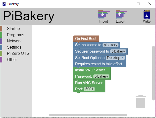

pibakery_exemple_05Toujours dans Settings, amenez le bloc Set Boot Option sous le bloc précédent. Mettez le mode de démarrage en mode graphique (Desktop).
Installer VNC Server avec comme mot de passe pibakery (pourquoi faire compliqué?)
pibakery_exemple_06
Dans la rubrique Programs, prenez le bloc Install VNC Server et amenez le sous le bloc précédent. Modifiez le mot de passe en pibakery. Ensuite amenez le bloc Run VNC Server sous le précédent, laissez le port par défaut.
Préparer la distribution
Comme un des blocs nécessite un redémarrage, allez dans la rubrique Other.
pibakery_exemple_07
Amenez le bloc Reboot sous le précédent. Notre « script » est prêt.

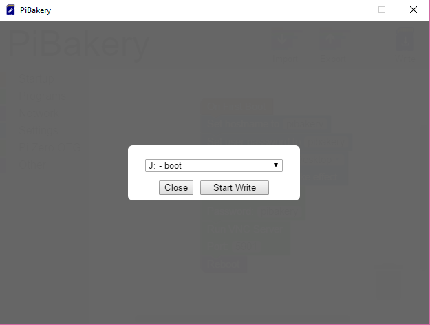

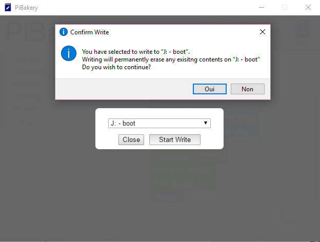

Cliquez sur l’icône Write. (je ne sais pas si c’est dû à ma machine, vous me direz si ça fait pareil chez vous… mais ici les délais sont très longs entre le clic, l’apparition de la fenêtre de lancement d’écriture, l’affichage du nom de la clé…)
pibakery_exemple_08
ATTENTION !
Il vous appartient de vérifier PLUTÔT DEUX FOIS QU’UNE que la lettre affichée correspond bien à la carte micro USB que vous souhaitez préparer. TOUTES les données présentes sur la carte micro SD seront écrasées. Si la lettre est celle d’un disque dur ou d’une clé USB ce sont les données présentes sur ces supports qui seront effacées !
EN AUCUN CAS FRAMBOISE314 NE POURRA ÊTRE TENU POUR RESPONSABLE DE PERTES DE DONNÉES CONSÉCUTIVES A L’UTILISATION DE PiBakeri…
Ici la carte micro SD est bien en J: (vérifié dans l’explorateur de fichiers) et le nom de volume est boot car elle a déjà été utilisée sur un Raspberry Pi.

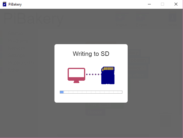

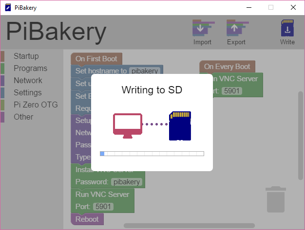

Cliquez sur Start Write pour lancer l’écriture de la distribution personnalisée sur la carte.
pibakery_exemple_09Une fenêtre d’avertissement s’ouvre. Elle correspond à l’avertissement ci-dessus concernant l’effacement des données. Soyez certain(e) d’avoir bien vérifié avant de cliquer sur OUI !
pibakery_exemple_10L’écriture des données sur la carte commence, elle prend quelques minutes (nan ça vaut pas le coup d’ouvrir une bière de faire couler un café).

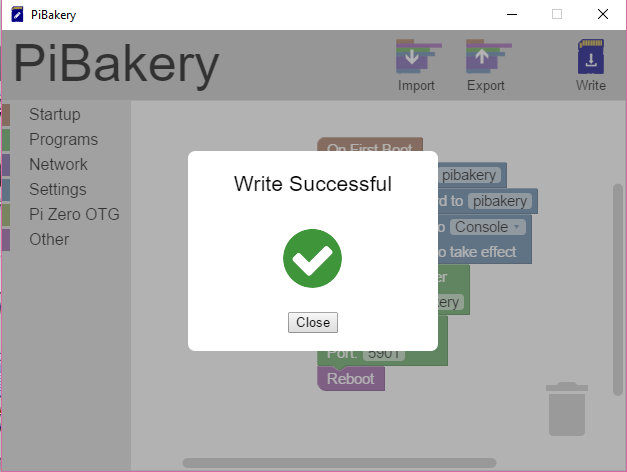

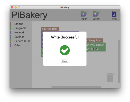

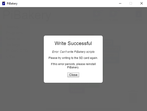

pibakery_exemple_11Après quelque temps Write successful apparait. Yessss
Mais avec une erreur ! Damned !
Mais qu’a-t-il bien pu se produire ?
Après réflexion et pas envie de réinstaller PiBakery comme conseillé, je décide de
  1. Redémarrer ma machine
  2. Lancer PiBakery en mode administrateur (sous Win32DiskImager il faut être en admin sinon pas d’accès à la carte micro SD !
Après un reboot du PC je relance PiBakery, importe la config précédemment sauvegardée (oups c’était une bonne idée 🙂 ) et on y retourne Start Write
pibakery_exemple_12Bon, cette fois Write Sucessful mais pas de message d’horreur euh… d’erreur.

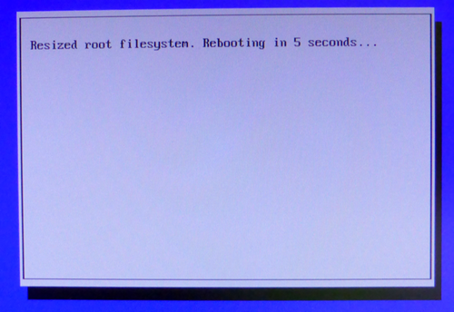

Après le démarrage redimensionnement de la partition, reboot

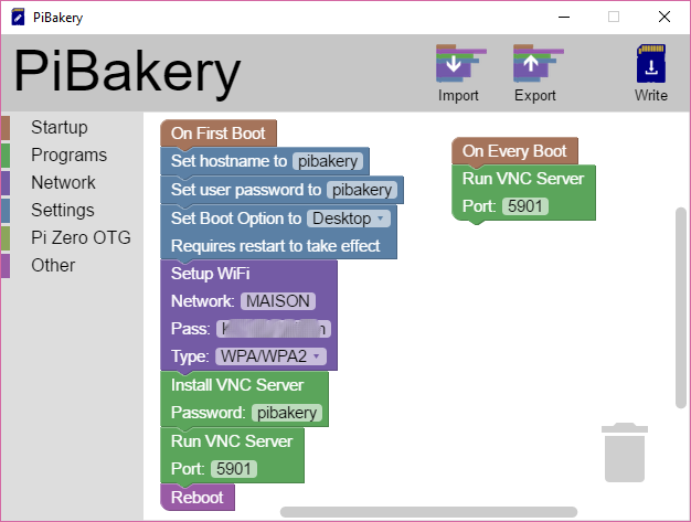

PiBakery permet de préconfigurer le WiFi. Le test suivant consistera donc à insérer le bloc de configuration du WiFi dans la séquence First Boot. A l’issue de la configuration First Boot, il faudra redémarrer le Raspberry Pi pour prendre les changements en compte.
Cela signifie qu’il faut penser à lancer le serveur VNC lors de chaque boot suivant  (Every Boot) sinon… il ne fonctionnera pas 🙂
Préparation de la configuration
Je vous laisse préparer la configuration en suivant la copie d’écran ci-dessous :
pibakery_exemple_13Dans les paramètres WiFi indiquez le nom de votre réseau (ici MAISON) et votre mot de passe (ici 🙂 non mais vous ne croyez quand même pas que j’allais vous le donner 😀 ).
J’ai laissé le lancement de VNC Server au premier démarrage, vous pouvez l’enlever si vous voulez, puisque le Raspberry Pi va redémarrer à la fin de cette configuration On First Boot.

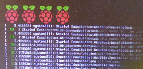

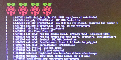

pibakery_demarr_01Au tout premier démarrage de Raspbian, le système de fichiers est étendu à la totalité de la carte micro SD, puis la machine redémarre.
pibakery_demarr_02Jusque là tout va bien…

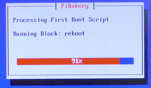

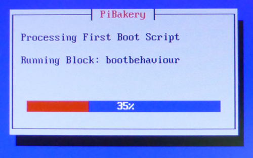

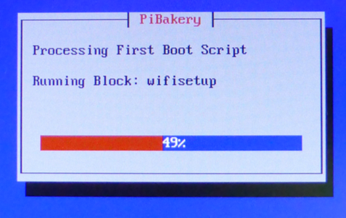

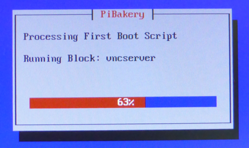

pibakery_demarr_03PiBakery joue bien son rôle et commence la config First Boot
pibakery_demarr_04Il configure le WiFi…
pibakery_demarr_05Installe VNC Server…
pibakery_demarr_06Et redémarre le Raspberry Pi.
pibakery_demarr_09Ma foi, ça correspond bien au script que nous avons écrit pour le First Boot.

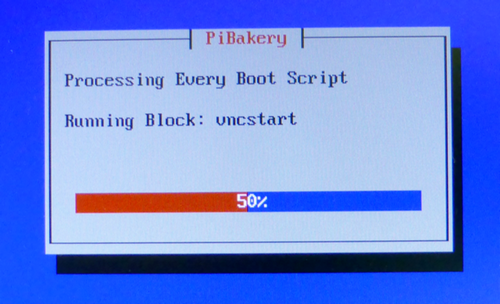

pibakery_demarr_07Le serveur VNC est lancé par le script Every Boot.

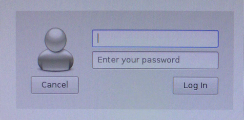

pibakery_demarr_08Et on aboutit enfin au bureau avec l’obligation de s’authentifier pour accéder à Raspbian. c’est bien le choix que nous avions fait…
Attention : QWERTY
Si vous testez directement sur le Raspberry Pi, souvenez vous qu’il est toujours
en QWERTY 🙂 le login est pi mais le mot de passe est  pibqkery ! et non pas pibakery 😉

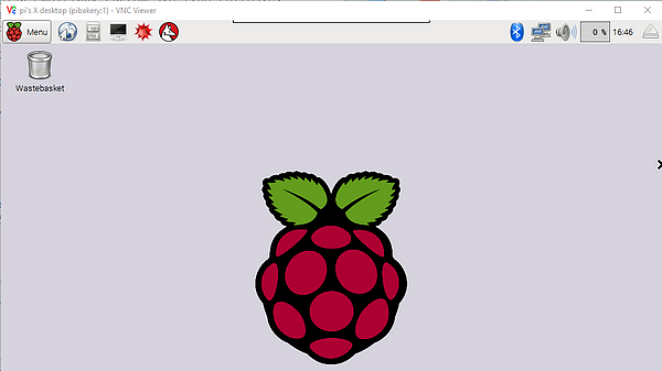

Connexion depuis un PC avec Real VNC pour vérifier que VNC fonctionne ainsi que le WiFi :
pibakery_demarr_10La connexion se passe bien depuis le PC avec VNC Viewer.
pibakery_demarr_11Et le WiFi a été correctement configuré par PiBakery, puisqu’on voit ici que le câble Ethernet est débranché (eth0 : Link is down) et que le Raspberry Pi est bien connecté au réseau MAISON sur lequel il a pris une adresse IP.

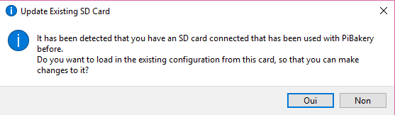

Insérez la carte micro SD dans votre lecteur de carte SD. Lancez PiBakery :
pibakery_detect_01Cette fenêtre vous indique que PiBakery a détecté une carte de sa « fabrication ». Il vous demande si vous souhaitez y apporter des modifications. Répondez Oui.
PiBakery recharge et réaffiche vos scripts, sauf le First Boot qui a déjà été exécuté.

    Thank you so much for your excellent article on PiBakery! I’m glad that you like it!
    I’m looking into the write error that you got and will try and release a fix for that soon. I’ll also be adding in blocks for updating the Pi, and for installing SAMBA file sharing.

    Merci pour cet article. Je viens d’expérimenter cet outil pour initialiser un Pi Zero tout beau, tout neuf. Cela a marché du premier coup pour la configuration du wifi (donc sans avoir à se connecter en filiaire lors du premier boot). Par contre pour le changement du HostName, j’ai du le faire à la main, l’initialisation par PiBakery n’ayant pas fonctionné.
    Olivier
      Bonjour Olivier
      merci pour le retour
      ici j ai fait plusieurs essais et le changement de hostname et de password a fonctionné à tous les coups…
      c est un projet qui démarre il faut être magnanime….
