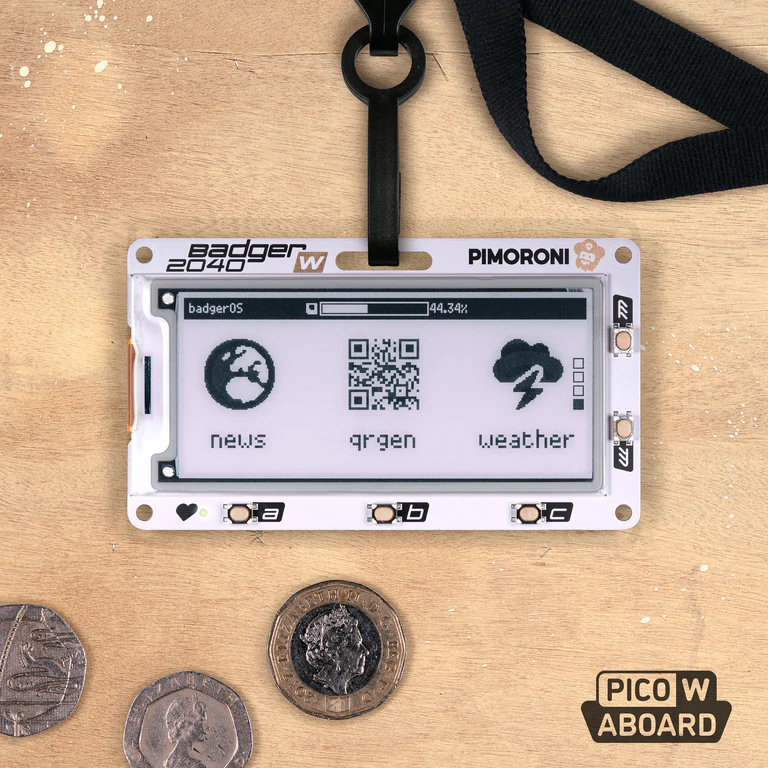

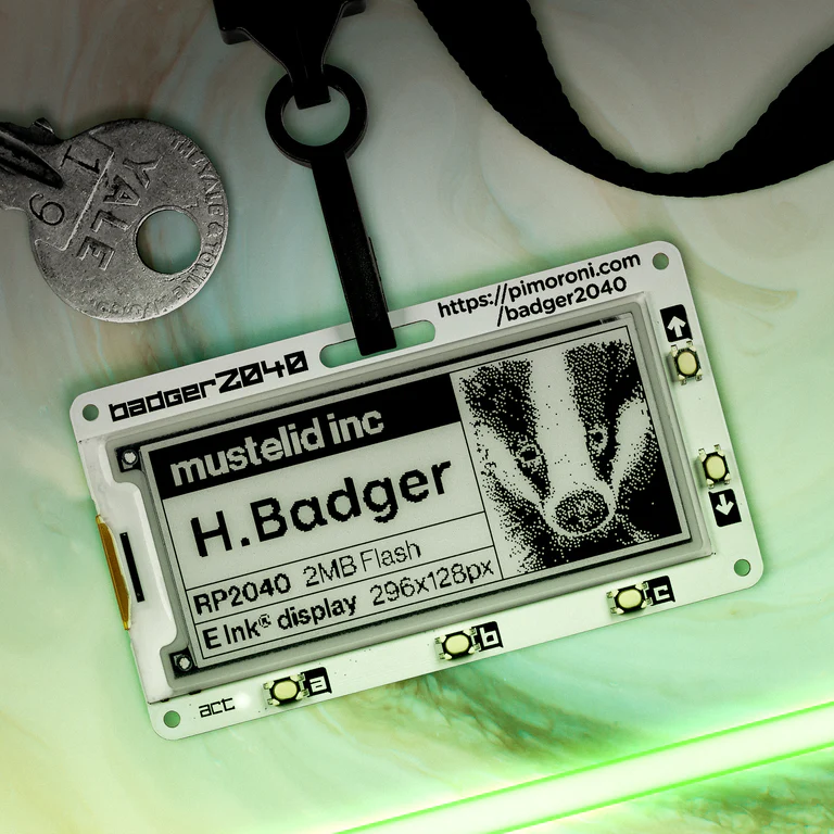

Lorsque Pimoroni a annoncé il y a quelques mois sortir le Badger 2040, un produit sur la base de Pico avec un écran e-paper et quelques boutons de contrôle, j’ai donc pensé trouver le produit idéal pour mon projet. Malheureusement, le « cas d’usage » principal visé par Pimoroni était la fabrication de badges électroniques.
L’idée, en adjoignant une petite batterie au système, est de permettre de configurer le Pico pour afficher un nom ou toute autre information pour pouvoir porter l’écran comme un badge (il y a même une petite encoche pour passer la languette d’accrochage !) Usage fort intéressant du Pico et d’un écran e-paper, mais cet usage ne réclamant pas une connectivité permanente, la première version du Badge 2040 n’embarquait pas de Pico W (donc de connectivité WiFI) — pourtant bien sûr indispensable pour mon projet.
Quelques mois plus tard, Pimoroni a eu la bonne idée de sortir une version sur une base de Pico W, le Badger 2040 W ! Connectivité WiFI, écran e-paper, 5 boutons, un Pico : tout ce qu’il me faut pour mon projet !

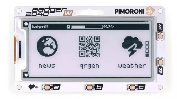

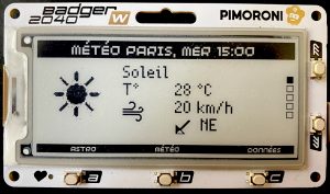

Comme d’habitude, Pimoroni a fait du bon boulot. Le produit, prêt à l’usage, est bien fini. Il se présente comme un écran e-paper de 2,9 pouces offrant une résolution de 296 x 128 pixels : plutôt petit, mais grâce aux boutons, il sera possible de démultiplier la quantité d’information affichée.
Coté bouton justement, le système propose en façade 3 boutons sous l’écran (« a », « b », et « c ») et deux boutons latéraux (flèche haut, flèche bas). Enfin, une led blanche discrète en façade permet d’indiquer par exemple quand le Pico est en train de récupérer des données.

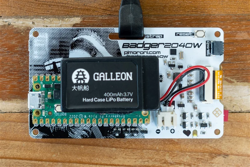

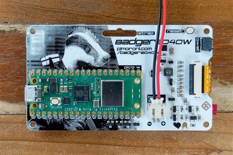

En retournant le produit, on découvre le Pico attendu avec sa prise USB et son bouton reset, ainsi qu’un bouton reset supplémentaire et une prise d’alimentation au format JST-PH permettant de brancher une batterie de 5,5v maximum.
Coté software, bon boulot de Pimoroni également. Le Badger vient avec son firmeware MicroPython (« BadgerOs ») pré-chargé, et Pimoroni a mis en ligne des pages de référence sur les fonctions disponibles pour piloter la chose. Mais comme d’habitude, c’est surtout la suite d’exemples proposée qui s’avère très précieuse pour comprendre comment développer ses propres scripts en MicroPython.

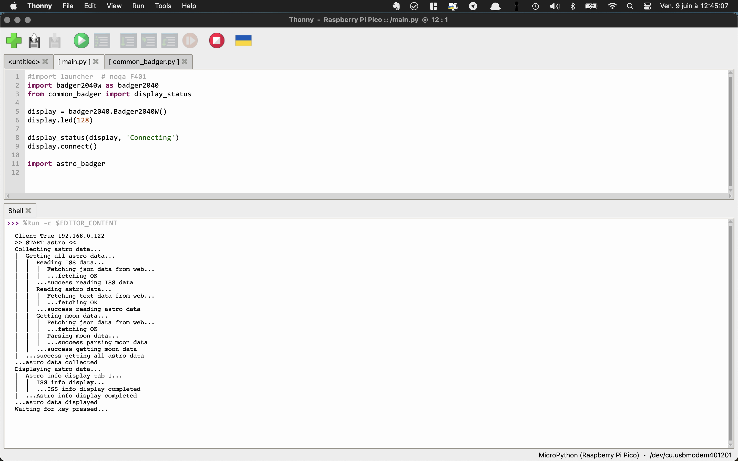

Quant à l’environnement de développement, Pimoroni recommande classiquement d’utiliser Thonny, maintenant bien connu de la communauté de développeurs sur Pico. Pas de soucis particulier, sauf que… je trouve que Thonny marche particulièrement mal dans mon environnement (MacOS): souvent incapable de détecter le Pico connecté à l’ordinateur, plantage, problèmes mémoires, etc. Enfin, il faut faire avec ! 🙄
Au cour du développement, j’ai également constaté un problème lié au Pico, inconnu pour les utilisateurs de Pi: la nécessité de gérer au plus strict la mémoire ! L’espace disponible en MicroPython est en effet restreint sur un Pico (limitée apparemment à 192kb ) et l’utilisation de scripts (et de structures de données) importants peut générer des « out of memory »!
L’analyse des exemples de Pimoroni est instructive et permet régulièrement de purger à la main les fonctions et données inutiles grâce à la bibliothèque gc et les fonctions del et gc.collect()

J’ai donc choisi d’afficher trois types d’information:

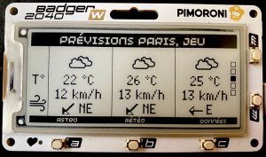

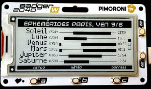

  • La météo locale, en cours et à venir: une page par jour en séparant les prévisions pour le matin, midi et le soir

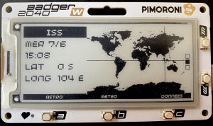

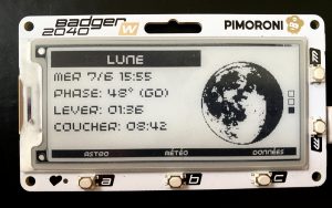

  • Des données astronomiques: une page montrant l’heure du levée et du coucher de la Lune ainsi que (graphiquement) sa phase, une page montrant (graphiquement) la visibilité des objets principaux du système solaire (le Soleil, la Lune, et les planètes visibles), une page montrant graphiquement au-dessus de quel point se trouve actuellement la Station Spatiale ISS.

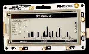

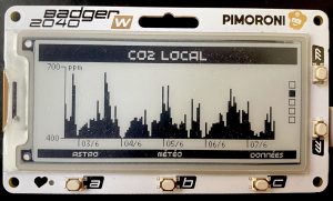

  • Des données locales, en utilisant l’écran pour afficher des données diverses et intéressantes (en tout cas pour moi !): niveau de CO2 dans mon salon, température de différents lieux, nombre de kilomètres que j’ai couru, etc.
Pour toutes ces données, l’idée est bien sûr de ne pas utiliser le Pico avec son CPU et sa mémoire limités pour les générer, mais simplement de l’utiliser pour les récupérer sur une page ou un webservice et les afficher.

Pour la météo, la source est classique (je l’utilise déjà dans beaucoup d’autres projets), il s’agit d’openweathermap, qui a une API bien documentée et permet de récupérer gratuitement pour un lieu donné des données de météo en cours et à venir relativement fiables.
Pour l’astronomie, l’idée n’est naturellement pas de faire les calculs astronomiques dans le Pico, mais de les récupérer sur des sites. J’ai trouvé pour cela l’excellent PORTAIL SYSTÈME SOLAIRE OBSERVATOIRE VIRTUEL DE L’IMCCE géré par l’Observatoire de Paris. Le système Miriade permet en effet de générer à la demande les éphémérides des principaux corps célestes, pour tout lieu sur Terre ! Même si la documentation est parfois cryptique, le webservice fonctionne très bien et fourni tout ce qu’il faut pour mon besoin.
Quant à l’ISS, les coordonnées de sa position peuvent être récupérées en continu sur le site d’Open Notify !
Enfin, pour les données locales, l’idée encore une fois n’est pas d’utiliser le Pico pour générer directement les données, mais de les récupérer auprès des nombreux Pi qui équipent ma maison et peuvent les mettre en ligne localement via l’intégration d’un serveur Apache: le Pi qui relève toutes les heures le niveau de CO2 dans mon salon, celui qui collecte les données de températures de différentes maisons, et le Pi qui se connecte régulièrement sur mon compte Strava pour récupérer les statistiques de mes sorties running !

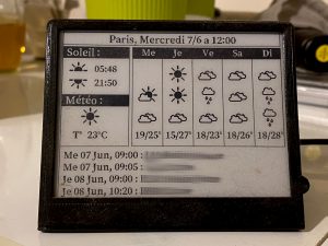

Ma cuisine est maintenant équipée d’un nouvel écran (complété d’un boitier imprimé en 3D), me permettant de satisfaire mes besoins de connaitre la météo à venir, quelles sont les planètes visibles en ce moment, où se trouve la station ISS, quel était le niveau de CO2 dans mon salon hier soir, ou combien de kilomètres j’ai couru le mois dernier : comment ai-je pu vivre sans ça jusqu’à présent !

    Vous pouvez nous donner une idée de l’autonomie pour un usage ‘normal’ avec une batterie de 400ma ?

      Je n’ai pas encore testé l’autonomie du Pico avec une batterie. Tout ce que je peux dire est que j’ai suivi les recommandations de Pimoroni pour mettre en veille le système en attente d’une action sur ses boutons, via la commande display.halt()
      A tester donc…
