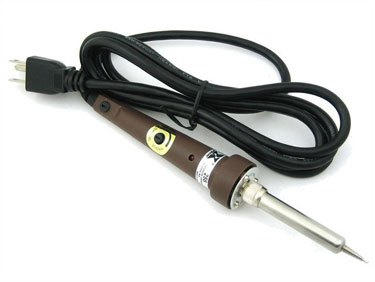

Fer à souder
Un fer à souder est un outil à main qui se branche dans une prise secteur 220 v alternatif et chauffe pour faire fondre la soudure sur des connexions électriques. On trouve aussi des modèles se connectant sur un port USB mais ils n’ont que 8 watts de puissance, ce qui est parfois insuffisant.
C’est l’un des outils les plus importants utilisés pour la soudure et il en existe plusieurs variantes qui peuvent avoir la forme d’un stylo ou d’un pistolet. Pour les débutants, il est recommandé d’utiliser un fer à souder de 15W à 30W. La plupart des fers à souder ont des pointes interchangeables (aussi appelées « pannes« ) qui peuvent être utilisées selon le type de soudage à réaliser. Soyez très prudent lorsque vous utilisez n’importe quel type de fer à souder car certains peuvent chauffer jusqu’à plus de 400°C, ce qui est extrêmement chaud.

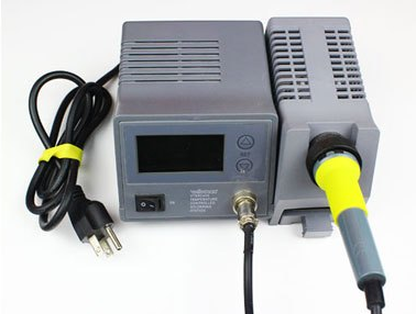

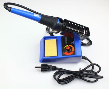

Station de soudage
Une station de soudage est une version plus avancée du stylo à souder autonome de base que nous venons de voir. Si vous pensez faire beaucoup de soudure, c’est ce qu’il vous faut car ces appareils offrent plus de flexibilité et de contrôle des opérations.
L’avantage principal d’une station de soudage est la possibilité d’ajuster avec précision la température du fer à souder, ce qui est idéal pour une grande variété de projets.
Ces stations peuvent également créer un espace de travail plus sûr car certaines incluent des capteurs de température avancés, des réglages d’alerte et même une protection par mot de passe pour la sécurité.

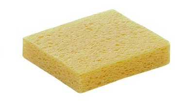

Éponge en laiton ou éponge conventionnelle
L’utilisation d’une éponge vous aidera à garder la panne de fer à souder propre, en éliminant l’oxydation qui s’y forme. Les pointes oxydées deviennent noires et n’acceptent pas la soudure comme c’était le cas lorsqu’elles étaient neuves.
Vous pouvez utiliser une éponge normale humidifiée, mais cela a tendance à raccourcir la durée de vie de la pointe en raison de l’expansion et de la contraction à laquelle elle est soumise. De plus, une éponge humide fait baisser momentanément la température de la panne lorsqu’elle est essuyée.
Une meilleure solution est d’utiliser une éponge en laiton comme celle-ci. La panne n’est pas soumise à de fortes variations de température et s’abime moins vite.

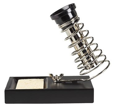

Support de fer à souder
Un support de fer à souder est quelque chose de très simple, mais c’est très utile et pratique sur un établi. Ce support permet d’éviter que l’embout de fer chaud n’entre en contact avec des matériaux inflammables ou ne cause des blessures accidentelles à la main. Il est également possible qu’un fer à souder de forme stylo posé sur un établi roule et tombe sur vos jambes. Au mieux vous gagnez un pantalon abimé, au pire une belle brûlure, soit sur la jambe, soit à la main en essayant de rattraper le fer à souder… La plupart des supports de fer à souder sont équipés d’une éponge classique ou d’une éponge en laiton pour le nettoyage de la panne.

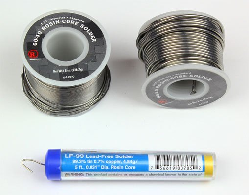

Soudure
La soudure est un alliage métallique qui est fondu pour créer une liaison permanente entre les pièces électriques. Il existe en deux versions, avec ou sans plomb, les diamètres de .032″ (0,8 mm) et .062″ (1,6 mm) étant les plus courants. À l’intérieur du fil de soudure se trouve un matériau connu sous le nom de flux (ou âme décapante) qui aide à améliorer le contact électrique et la résistance mécanique. Le flux de soudure élimine l’oxydation présente sur le cuivre de la pastille et sur le fil. Il permet donc à l’étain de mieux accrocher sur ces matériaux. Il augmente le pouvoir d’absorption par capillarité : l’étain s’insinue dans les plus petites ouvertures, entre les brins des fils… et s’étale spontanément sur une grande surface.
Pour la soudure électronique, le type le plus couramment utilisé est la soudure à la colophane sans plomb. Ce type de soudure est généralement constitué d’un alliage étain/cuivre. Vous pouvez aussi utiliser de la soudure au plomb 60/40 (60% d’étain, 40% de plomb), mais cela devient moins populaire en raison des problèmes de santé engendrés par le plomb (saturnisme), ainsi que de la réglementation. Si vous utilisez de la soudure au plomb, assurez-vous d’avoir une bonne ventilation, de ne pas respirer les vapeurs et de vous laver correctement les mains après usage.
Lorsque vous achetez de la soudure, assurez-vous de NE PAS choisir une soudure à l’acide car cela endommagerait vos circuits et vos composants. La soudure à l’acide est vendue dans les magasins de bricolage et est principalement utilisée pour la plomberie et le travail des métaux.
Comme nous l’avons déjà mentionné, la soudure existe en plusieurs diamètres différents. La soudure de diamètre plus épais (1,6 mm) est pratique pour souder des surfaces importantes plus rapidement, mais elle peut rendre difficile la réalisation de petites soudures . Pour cette raison, c’est une bonne idée d’avoir les deux tailles sous la main pour réaliser vos différents projets.

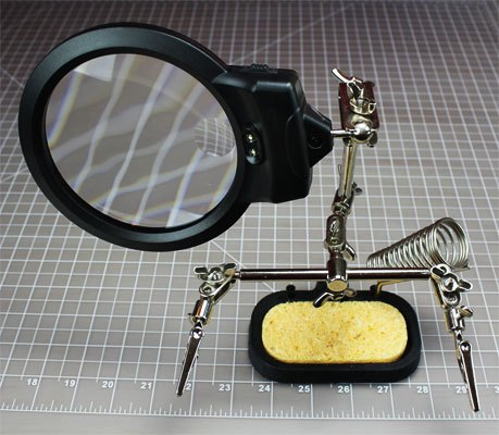

Troisième main
La « troisième main » est un appareil équipé de 2 pinces crocodile ou plus et parfois d’une loupe et/ou d’un éclairage intégré. Ces pinces vous aideront à tenir les éléments que vous voulez souder avec votre fer à souder et de la soudure. C’est un outil très utile pour tous les « makers ».

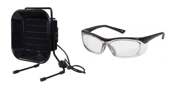

Les fers à souder peuvent atteindre des températures de plus de 400°C. Il est donc très important de savoir où se trouve votre fer à souder à tout moment. Nous vous recommandons d’utiliser systématiquement un support de fer à souder pour éviter les brûlures ou autres dommages accidentels.
Assurez-vous que vous soudez dans un endroit bien ventilé. Lorsque la soudure est chauffée, les vapeurs dégagées sont nocives pour les yeux et les poumons. Il est recommandé d’utiliser un extracteur de fumées qui est un ventilateur avec un filtre à charbon actif qui absorbe les fumées nocives.
Portez également des lunettes de protection qui protègeront vos yeux en cas de projection accidentelle de soudure brûlante. Enfin, assurez-vous de vous laver correctement les mains lorsque vous avez fini de souder, surtout si vous utilisez de la soudure au plomb.

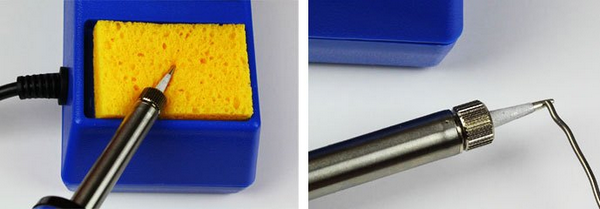

L’étamage de la panne
Avant de commencer à souder, vous devez préparer votre fer à souder en étamant la panne avec de la soudure. Ce processus aidera à améliorer le transfert de chaleur du fer à souder vers le composant que vous soudez. L’étamage aidera également à protéger la pointe et à réduire son usure.
Étape 1 : Commencez par vous assurer que la panne est bien fixée au fer à souder, et que l’embout est vissé fermement et bien fixé.
Étape 2 : Allumez votre fer à souder et laissez-le chauffer. Si vous avez une station de soudage avec un contrôle de température réglable, réglez-la entre 250°C et 280°C (à adapter selon les conditions locales).
Étape 3 : Essuyez la panne du fer à souder sur une éponge humide pour la nettoyer. Attendez quelques secondes que la pointe chauffe à nouveau avant de passer à l’étape 4.
Étape 4 : Tenir le fer à souder dans une main et la soudure dans l’autre. Touchez la pointe du fer à souder avec la soudure et assurez-vous que la soudure s’écoule uniformément autour de la pointe.
Il faut absolument étamer la panne de votre fer à souder avant et après chaque soudure pour prolonger sa durée de vie. Malgré tout, toutes les pannes s’usent et doivent être remplacées lorsqu’elle deviennent rugueuses ou piquées. Elles ne permettent plus de réaliser des soudures correctes et l’argent que vous dépenserez en remplaçant votre panne de fer à souder sera largement compensé par le temps gagné par la suite (pannes, mauvais contacts, soudures sèches etc.)

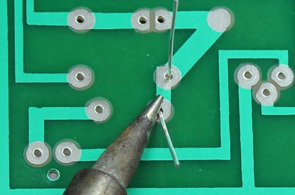

Pour mieux expliquer comment souder, nous allons vous le montrer avec une application réelle. Dans cet exemple, nous allons souder une LED à un circuit imprimé. (les commentaires de la vidéo sont en anglais mais les images parlent d’elles-mêmes)

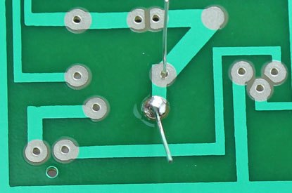

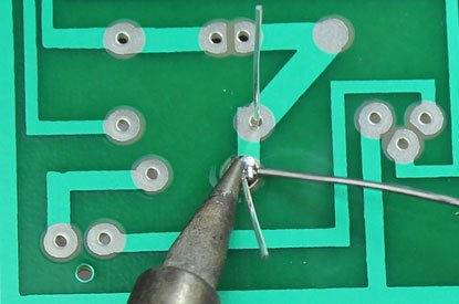

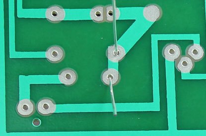

Étape 1 : Monter le composant – Commencez par insérer les fils de la LED dans les trous de la carte de circuit imprimé. Retournez la carte et pliez les fils vers l’extérieur suivant un angle de 45°. Cela permettra au composant d’établir une meilleure connexion avec la pastille de cuivre et surtout d’éviter qu’il ne tombe pendant la soudure.
Étape 2 : Chauffer la jonction – Mettez votre fer à souder en chauffe, et s’il est muni d’un réglage de température, réglez-la entre 250°C et 280°C (à adapter selon vos conditions locales). Maintenant étamez légèrement l’extrémité de la panne (pour augmenter le contact thermique) et appuyez la sur la pastille en cuivre ET sur le fil simultanément. Vous devrez maintenir le fer à souder en place pendant 3 à 4 secondes afin de chauffer la pastille de circuit imprimé et le fil.
Étape 3 : Appliquer la soudure à la jonction – Continuez de maintenir le fer à souder sur la pastille en cuivre et le fil puis toucher la jonction avec la soudure. IMPORTANT – Ne mettez surtout pas la soudure directement sur la panne du fer à souder mais DE L’AUTRE COTÉ. La jonction doit être suffisamment chaude pour faire fondre la soudure lorsqu’elle la touche. Si la jonction pastille/fil est trop froide, la soudure établira une mauvaise connexion.
Étape 4 : Coupez les fils – Enlevez le fer à souder et laissez la soudure refroidir naturellement. Ne soufflez pas sur la soudure car cela provoquerait une mauvaise connexion. Une fois l’ensemble refroidi, vous pouvez couper le fil excédentaire.
Une bonne soudure doit être lisse, brillante et ressemble à un volcan ou à un cône. Il faut apporter juste assez de soudure pour couvrir toute la jonction, mais pas trop pour qu’il ne se forme pas une boule ou que la soudure déborde sur un fil ou sur une pastille de circuit imprimé proche.

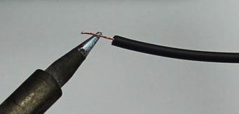

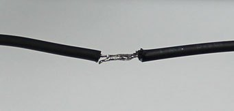

Comment souder des fils

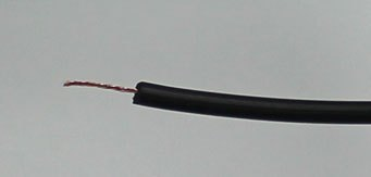

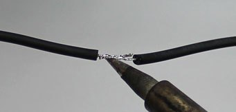

Maintenant, nous allons vous expliquer comment souder des fils ensemble. Pour ce processus, il est recommandé d’utiliser une troisième main ou un autre type de dispositif de serrage/maintien.
Commencez par retirer l’isolant des extrémités des deux fils que vous voulez souder ensemble. Si le fil est multibrins, torsadez le avec vos doigts.

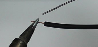

Assurez-vous que votre fer à souder est suffisamment chaud (faites fondre un peu de soudure dessus, de plus ça améliorera le contact thermique) et touchez la partie dénudée du fil avec la panne du fer à souder. Maintenez-la sur le fil pendant 3-4 secondes. Sur du fil très fin, ou si la gaine du fil est sensible à la chaleur et fond, réduisez le temps de contact.
Gardez le fer à souder en contact avec le fil et mettez la soudure en contact avec le fil (PAS AVEC LA PANNE). Ajoutez de la soudure jusqu’à ce la partie visible du fil soit entièrement étamée (couverte de soudure).
Faites la même opération sur l’autre fil.
Maintenez les deux fils étamés l’un contre l’autre l’autre, déposez un peu de soudure sur la panne du fer à souder (meilleur contact thermique) et touchez les deux fils avec la panne du fer à souder. Cela doit faire la soudure qui s’étale alors uniformément sur les deux fils. Éventuellement ajoutez un peu de soudure si les fils ne sont pas recouverts.
Retirez le fer à souder et attendez quelques secondes pour que la soudure refroidisse et durcisse. Ne soufflez surtout pas dessus ! Utiliser un morceau de gaine thermorétractable thermorétractable pour recouvrir la connexion.

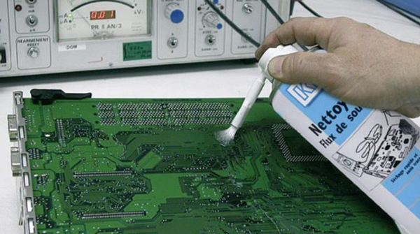

Nettoyage des soudures
L’opération de soudure laisse autour de la soudure des traces du flux qui se trouve au cœur du fil de soudure. Il reste parfois également des « scories », genre de cendres noires qui détériorent l’aspect du circuit imprimé.
Il existe des solutions de nettoyage comme ce nettoyant de flux de soudure. Son emploi nécessite d’importantes précautions et un respect strict des règles de sécurité :
Dangereux, respecter les précautions d’emploi. Aérosol extrêmement inflammable. Récipient sous pression: peut éclater sous l’effet de la chaleur. Provoque une sévère irritation des yeux. Peut provoquer somnolence ou vertiges. Nocif pour les organismes aquatiques, entraîne des effets néfastes à long terme.

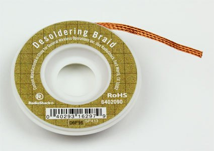

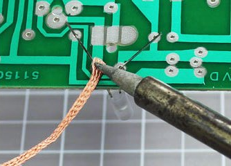

Pour enlever une soudure joint, vous pouvez utiliser de la tresse à dessouder. C’est une tresse en cuivre ou en laiton qui va absorber la soudure par capillarité.
Étape 1 – Placez un morceau de tresse à dessouder sur le dessus de la soudure que vous voulez enlever.
Étape 2 – Vérifiez que votre fer à souder est chaud, appliquez la panne sur la tresse. Ça va chauffer la soudure en dessous, qui sera ensuite absorbée dans la tresse de dessoudage par capillarité.
Dessoudage d’une LED
Vous pouvez ensuite enlever la tresse pour vérifier que la soudure a bien été enlevée. Si besoin, renouvelez l’opération. Éliminez le morceau de tresse utilisé avec une pince coupante. Faites attention en touchant la tresse car elle devient très chaude et vous risquez de vous bruler.

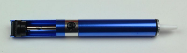

Facultatif – Si vous avez beaucoup de soudures à enlever, vous pouvez utiliser un dispositif appelé aspirateur de soudure. ou pompe à dessouder. Il s’agit d’un aspirateur mécanique portatif qui aspire la soudure à chaud lorsqu’on appuie sur un bouton. Cela crée une dépression dans le cylindre et la soudure est aspirée.
Pour l’utiliser, enfoncez le piston de la pompe à dessouder jusqu’à son verrouillage. Chauffez la soudure avec votre fer à souder jusqu’à ce qu’elle fonde. Placez la pointe (généralement en téflon) de la pompe à dessouder sur la soudure fondue. Appuyez sur le bouton de déverrouillage pour aspirer la soudure liquide. Pour vider l’aspirateur de soudure, appuyez sur le piston en vous écartant des cartes de circuit imprimé pour éviter les court-circuits. De temps en temps il faudra démonter la pompe et procéder à un nettoyage plus poussé.

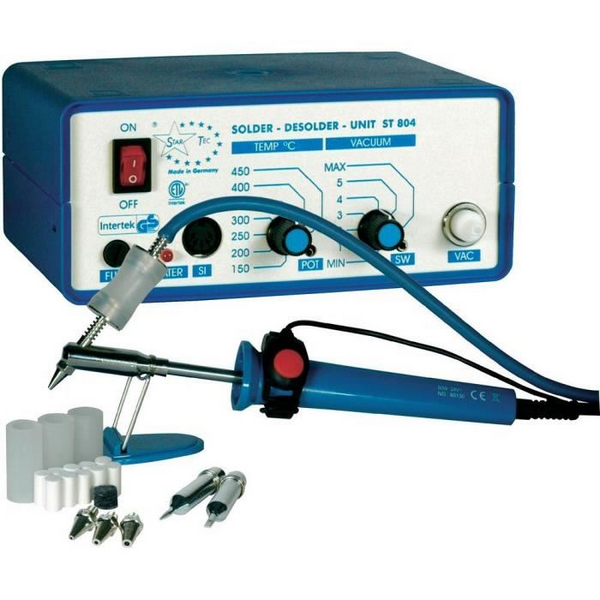

Enfin, il existe également des « stations de dessoudage »  automatique. Ici l’action mécanique du piston est remplacée par une pompe à vide. Le niveau de vide est réglable (bouton VACUUM). On peut également régler la température du fer. Le fer est doté d’une panne creuse. Un bouton situé sur le manche du fer permet de déclencher la pompe à vide. Un filtre situé à la sortie de la panne retient les morceaux de soudure et facilite le nettoyage. Son prix est plus élevé que celui de la pompe mécanique.

      Je viens de tomber par hasard sur de l’étain sans flux, pour la première fois, en cherchant une pince spéciale sur le fameux site d’ifixit.
      Ils appels le flux « rosin core » (ou « rosin flux core »).
      l’étain AVEC flux, et AVEC plomb :
      Leaded Solder Wire 63/37 Tin, 4oz
      alliage >> Sn63/Pb37 (étain /plomb) + 2,2% de flux
      point de fusion >> 183°C (361°F)
      l’étain sans flux, ni plomb (lead) :
      Solder ROHS Lead Free Rosin Core (unleaded version)
      alliage >> Sn-96,5% / Ag-3% / Cu-0,5% (étain /argent /cuivre), sans flux (No clean rosin core solder)
      point de fusion >> ?? je le suppose plus haut du fait de l’absence de plomb… mais +10, 20 …200°C, aucune idée
      https://fr.ifixit.com/Boutique/Tools/Solder-ROHS-Lead-Free-Rosin-Core/IF317-067-1

      soudure qui contient du plomb >> leaded solder
      …qui ne contient pas de plomb >> unleaded solder / lead free solder / no lead solder / solder without lead / RoHS solder
      soudure sans flux >> No clean rosin core solder / rosin core free solder …
      ATTENTION
      1) L’étain sans flux est particulièrement inefficace pour étamer les métaux crasseux ou oxydés (les pistes, les pannes de fer, les fils…), voyer ce que donne une vielle tresse à dessouder avec un étain classique, alors imaginez sans flux. Il est donc judicieux d’utiliser les 2, le flux pour décaper une première fois si nécessaire, puis l’étain sans flux pour travailler plus sainement.
      2) l’étain RoHS (sans plomb) demande une température plus élevé, parfois, sensiblement plus élevé… certains composants ne supporte pas la moindre intervention à ces températures (exemple: les boutons poussoirs à 2 pattes, cheap). Préférez alors l’étain classique (basse température > autour de 180°C) pour ces quelques cas si vous les rencontrez (ou une simple torsion du câble pour faire contact).
      J’espère avoir fait quelques heureux : )
      1. Geo
        pour comparaison les 180°C nécessaire à la soudure classique, voici un étain sans plomb, avec du flux :

        Attention, “No clean rosin core solder” est à interpréter comme “[No clean] rosin core solder”. No clean veut dire qu’il n’y a pas besoin de nettoyer les résidus de flux, en théorie. Mais le flux est bien là !

    Avant de dés-souder, je prends l’habitude d’ajouter un peu d’étain pour augmenter la taille de la bille à enlever facilitant l’extraction complète de cette dernière.
    Le piston de la pompe à dés-souder fait que la carte à réparer peut bouger au moment de son déclenchement alors attention au fer à souder.

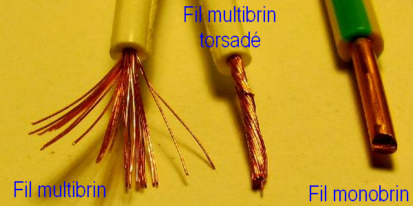

    merci pour cet article. J’ai essayé quelques soudures de composants et j’ai été amené à devoir relier deux composants entre eux sans piste préexistante sur la carte.
    J’ai tenté 2 méthodes:
    -un fil dénudé aux bouts a très bien fait le travail
    -un fil de cuivre non protégé m’a posé souci: j’imagine que celui ci est protégé contre l’oxydation et j’ai tenté la soudure en espérant que la chaleur ôterait l’isolant…. mais non. Le courant ne passe pas.
    Y a t-il une méthode pour utiliser ces fils de cuivre sans gaine ?
      1. drosera
        merci pour votre célérité et votre réponse qui m’a aidé !
        Effectivement il y a un revêtement qui est parti au papier de verre pour du fil de 4/10 mm (origine inconnu au fond d’un tiroir…).
        J’ai aussi du 1/10 mais là ça va être coton 🙂
        merci encore

    J’ai une question :
    Comme vous l’aurez deviné, je me mets à la soudure électronique 😉 je viens d’acheter un fer à souder et la notice me conseille d’utiliser de la pâte à souder pour protéger le fer, sans autre explication bien sûr. Serait-ce à étaler sur la panne pour la préserver ? Et surtout, est-ce utile ?
    Benjamin
    1. Geo
      une panne de fer à souder n’a qu’un seul rôle : dissiper la chaleur sur une géométrie donné.
      Elle présente différentes caractéristiques, dont sa géométrie, et sa durabilité (son alliage, son assemblage, son usinage, son revêtement…).
      Le revêtement de la panne, permet à la brasure de s’accrocher, d’adhérer (ni trop, ni pas assez). La panne s’oxyde avec le temps, et plus elle est mise à chauffer, plus vite elle vieilli …c’est inévitable, et complètement naturel. Le vieillissement de la panne est encore accéléré en la frottant contre de l’eau, des « éponges » métalliques, etc. pour le nettoyage à chaud.
      …utiliser la tranche d’une feuille de papier comme si c’était une brosse est tout aussi efficace, et bien moins agressif …pareil pour du carton, qui dure plus longtemps, et pareil pour un planche de parquet meuble, qui est nettement plus durable (on a toujours des chutes).

      Pour bien souder :
      S’ÉQUIPER –> un bon fer à souder, une bonne panne (ce qui n’empêche pas de débuter avec les 2 en premier prix), un fil à souder SANS flux (qui ne décape pas), et pour finir un fil DE flux.
      NB: comparativement, seul le flux est dangereux pour la santé, le reste ne crée que très peu d’émanations
      Si la surface à souder présente de l’oxydation, ou bien si l’accroche mécanique est importante, décapez avec le flux …pour tous les autres cas, soudez simplement à l’étain pur (sans flux)
      PROCÉDÉ –> chauffer LES surfaces concernés, mettez l’étain en contact, retirez le fer
      NB: attention certains composants sont très sensible à la chaleur, il faudra leur privilégier une brasure à température de fusion « froide » (plus basse que les autres en moyenne). Privilégiez un chauffage fort et bref à un chauffage « doux » mais prolongé.
      Vous tenez là l’essentiel de la pratique.

          il y a une solution un peu particulière pour ce genre de contexte. Le but étant de limiter la « fuite » de l’étain autour de la zone de contact fil contre fil.Les points le plus important sont de ne pas étamer les fils avant soudure, et de couper les sections le plus droit possible, avec une Dremel à disque par exemple (et non pas à l’aide d’une pince).
          1) couper les fils
          couper les 2 fils à souder afin de présenter une surface de section la plus grande et plate possible (très important mécaniquement)
          2) décaper et étamer
          A) si vous utilisez de l’étain en rouleau (décape ET étame) : si votre panne est propre, placez-y une goute de même diamètre que votre fil, puis approchez-le tel une aiguille vers son fil à coudre afin de n’étamer que la section.
          NB: ne pas trop tarder entre le dépôt de la goutte et l’étamage, sans quoi, l’essentiel du flux se sera volatilisé.
          B) si vous utilisez de la pâte ou moins visqueux (décape) : à l’aide d’un ustensile fin, en comparaison du fil (aiguille, cuter, tourne-vis…), appliquez-en sur la section (sans déborder sur les cotés –> méthode aiguille à coudre), puis chauffer la partie à décaper (transversale)
          NB: si le flux est liquide, un coton-tige peut faire l’affaire, mais n’appuyez pas fort, sous peine de décaper la surface longitudinale.
          C) votre fil étant décapé, vous pouvez étamez les sections indépendamment, toujours en prenant soin de ne pas déborder. (de la même manière qu’avec de l’étain en rouleau)
          3) souder
          rajouter de l’étain sur le brin du haut, présentez les 2 fils l’un contre l’autre, chauffez par le fil du haut, l’étain se liquéfie, poussez les fils l’un en face de l’autre (l’étape la plus délicate à faire), retirez la panne tout en maintenant les fils. laisser refroidir (ou soufflez dessus).
          NB: en se liquéfiant, le conducteur métallique va faire déborder l’étain, et aspirer l’étain le long du fil (à la manière de Neo vs agent Smith dans Matrix). Mais ayant été mesuré sur la dose, il n’y a pas assez de matière pour former de bourrelet.
          NB : si toute fois vous estimez qu’il n’y a pas suffisamment d’étain, rajoutez-en pas le brin du haut, en très petite quantité.
          PS: plus l’alliage est neuf ou préservé (pas oxydé), et plus l’effet d’aspiration par capillarité est fort (l’effet à la Matrix). il vous est alors possible de salir le fil (avec de la graisse par exemple), pour stopper cet effet à une délimitation donné.
          1. Geo
            oubli
            la résistance mécanique provient de 2 facteurs :
            1) la proximité finale, l’alignement, et la correspondance des surfaces en contact dans la soudure
            –> l’étain étant bien plus mou que l’alliage du conducteur, il présente avec le temps des déformation propice à un décollement du conducteur avec l’étain, ou une cassure de ce dernier.
            2) le débordement de la soudure sur la zone adjacente
            –> qui permet de démultiplier la résistance au contraintes mécaniques (externe ou pas), par exemple la flexion.
            NB : utiliser l’effet capillaire pour souder et étamer, permet d’avoir le plus haut potentiel d’adhérence sur le conducteur.

    Votre article est très intéressant. J’ai besoin de vos conseils pour dessouder un connecteur d’alimentation sur une carte mère de PC portable. C’est proche du Raspberry.
    Je viens d’acheter cette station à souder sur amazon -> https://www.amazon.fr/gp/product/B07X6G6VLS/ref=ppx_yo_dt_b_asin_title_o01_s01?ie=UTF8&psc=1
    Seulement, rien n’y fait ; l’étain neuf fond correctement, mais impossible de dessouder quelque étain que ce soit de la carte mère. Est-ce que le fer convient à ce type de travail ? Est-ce que sa puissance est suffisante ? Est-ce que la qualité du fer est ok ? Merci pour votre éclairage.
    Julien
      Bonjour Julien
      merci pour ce retour
      le problème avec les cartes de PC (et les autres) c’est qu’elles sont multicouches… il peut y avoir de 4 à une dizaine de couches (parfois plus)
      du coup avec le fer sel ce genre d’exercice n’est souvent pas possible. La solution passe par une station à dessouder.
      Avec le fer vous pouvez tenter de dessouder en utilisant une pompe de dessoudage mais souvent l’aspiration n’est pas suffisante pour nettoyer complètement l’intérieur des trous métallisés
      le risque alors c’est d’arracher le contact dans le circuit et dans ce cas là il n’y a plus grand chose à faire.
      Je dirai que ce n’est pas le fer qui est en cause s’il chauffe et fait fondre l’étain, il fonctionne. Mais il n’est pas adapté à ce genre de travail
      Ca pourrait aller pour une carte simple à 2 couches (et encore) mais là…
      il existe aussi de la tresse à dessouder mais ça ne marche qu’en surface
      désolé il n’y a pas vraiment de solution « amateur » pour ce genre de réparation
      certains essayent avec le décapeur thermique mais… oups

    Bonjour et merci pour ce tutoriel.
    J’ai acheté cette station de soudage https://images.app.goo.gl/rqgxAnDwHdoxQKfE8 VASTAR. Mon objectif est essentiellement de réaliser des soudures de connectiques sur des câbles audio 5XLR, JACKS, RCA…) La station de soudage dispose d’un réglage de température.Il s’agit d’un bouton rotatif autour duquel se trouve des graduations allant de 1 à 8.
    A quelles températures correspondent-elles ?
    A quelle température doit on réaliser les soudures de câbles audio ?
    Avec la station de soudage il y avait un rouleau de fil à souder. il comporte les indications suivantes
    enior SoldierWire
    Metal products Co.LTD
    Flux : W-419 / Diamètre : 0.8mm / poids :60 G : 60%
    Qu’est ce que cela indique ?
    Quel type d’alliage convient aux câbles audio ?
    Merci d’avance pour vos réponses.
      la doc fabricant http://vastar-tech.com/vastar-soldering-iron-station-anti-static-and-temperature-adjustable/
      indique maxi 480°C c’est tout ce qu’on peut dire… essayez de monter progressivement et quand le fil de soudure fond franchement
      essayez de souder à cette température. remontez un peu si les soudures sont ternes ou mal faites (boules)
      Quel que soit le cable (audio ou pas) la bonne température c’est quand la soudure fond bien dessus et si c’est du multibrin elle coule entre les brins du fil.
      les infos sur le fil indiquent qu’il contient un flux de soudure pour « mouiller » le métal que vous soudez et le décaper sans avoir à utiliser un flux supplémentaire
      après est ce que le rouleau est marqué ROHS ? sinon le 60% correspondrait à 60% d’étain et donc 40% de plomb…

    Juste ajouter une petite contribution, je me suis souvent cassé la tête pour dessouder certains composants. J’ai depuis quelques mois acquis une petite pompe à dessouder, peu chère, mais qui me rend de grands services, et surtout me facilite mes bricolages pour quelques composants à dessouder.
    https://www.amazon.fr/dp/B005HCQRQ2/

    Je suis surpris que l’alternative étain-bismuth ne soit pas traitée. C’est pourtant une excellente alternative RoHS qui apporte les avantages de la soudure plomb, sans ses inconvénients…
    Pour le câble multigrain, il ne faut pas le torsader avec ses doigts, mais avec le petit bout de gaine que l’on aura pas retiré. Cela évite de mettre du gras des doigts, ce qui ne favorise pas l’étamage… Et puis, c’est plus propre vu que les brins sont encore rassemblés.
