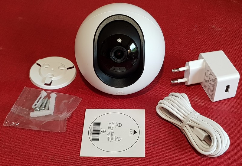

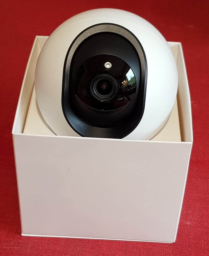

La caméra est livrée dans un boîte en carton fort. Elle est bien protégée et n’a pas souffert du transport. A l’ouverture j’ai été un peu surpris par la taille de la camera EZVIZ C6 qui est d’un gabarit supérieur à ce que j’avais rencontré pour ce genre de caméra.

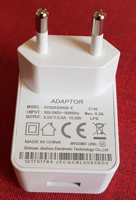

La boîte contient tout le nécessaire pour faire fonctionner la caméra. L’alimentation USB 5v/2A est fournie, ainsi qu’un câble USB amovible suffisamment long (3 mètres) pour placer la caméra à distance d’une prise de courant. La caméra a une base plane et peut se poser sur un meuble. Avec la fixation murale on pourra la fixer sur un mur ou un plafond. Vu sa taille elle ne passera pas inaperçue, ce qui peut renforcer l’effet dissuasif (ou pas).
L’alimentation USB est un classique. Elle délivre 10W maxi à la caméra.

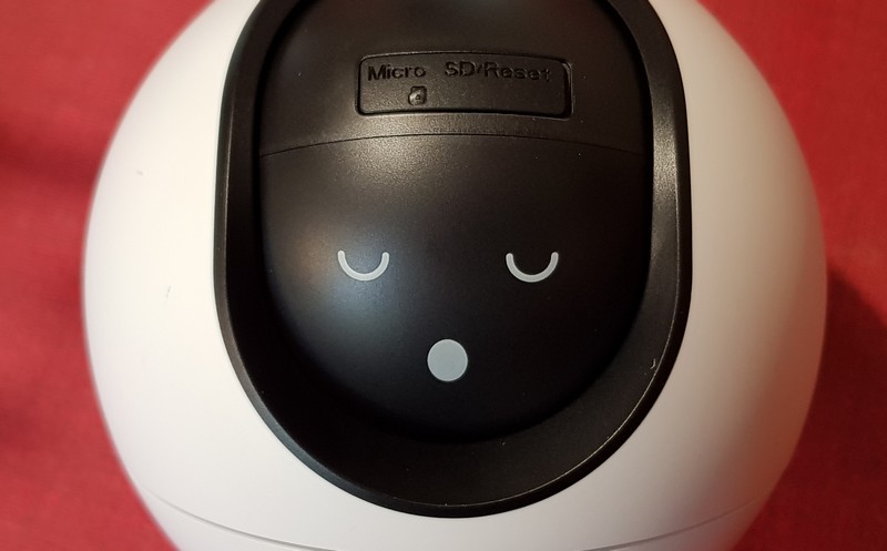

Lorsque la caméra est placée en mode « privé », l’objectif disparait et elle ne peut plus filmer. La position est confirmée par l’apparition de cette face. On met aussi à jour la trappe d’accès à la carte SD.

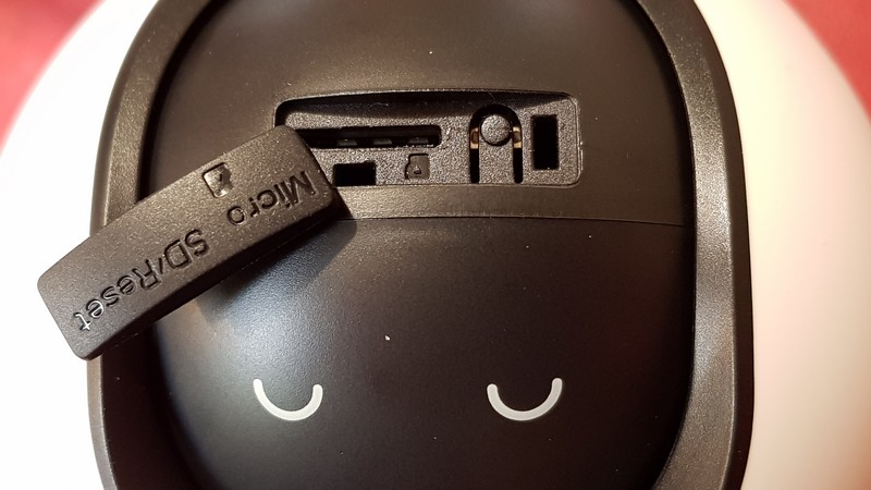

Une fois la trappe enlevée, on peut glisser une carte SD qui enregistrera les images lors des déclenchements de la caméra. EZVIZ propose également une solution cloud (payante) qui peut permettre de sauver les images à distance et donc de les récupérer en cas de vol de la caméra (et de la carte SD qu’elle contient).
Le bouton à droite de l’emplacement de la carte SD sert au RESET de la caméra, en le maintenant appuyé 5 secondes.

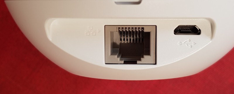

La caméra peut se connecter en WiFi ou en filaire. La connexion filaire peut être plus rassurante dans la mesure ou un intrus pourrit utiliser un brouilleur WiFi pour bloquer la communication de la caméra. L’alimentation se fait par l’intermédiaire de la prise micro-USB.

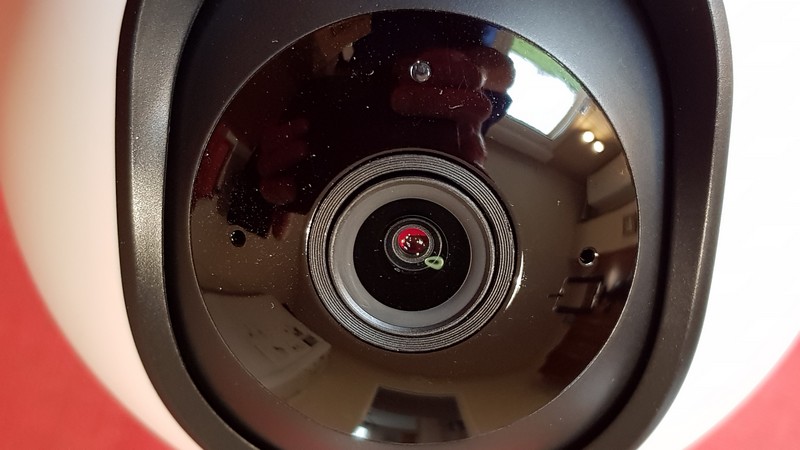

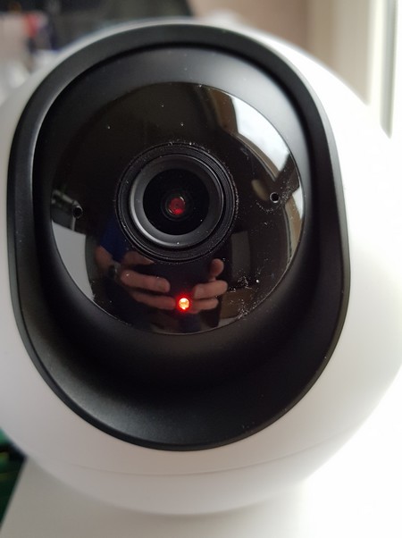

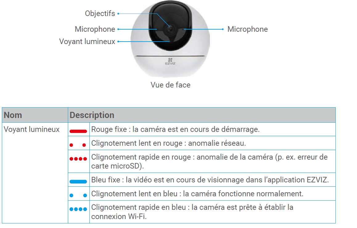

A l’avant de la caméra on trouve l’objectif, les microphones et la LED d’état (qu’on peut éteindre via l’application). La notice de la caméra EZVIZ C6 est disponible en français, cliquez sur ce lien pour la télécharger.
La LED sert également de témoin d’activité et permet de connaître l’état de la caméra.
En fonction de sa couleur et de la fréquence de clignotement , on peut connaître l’état de la caméra.

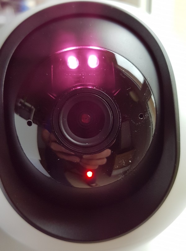

Lorsque la lumière devient insuffisante, la caméra dispose de deux LED infrarouges, invisibles pour l’œil mais enregistrées par le capteur de l’appareil photo.

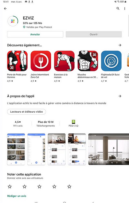

L’installation de l’appli se fait à partir du magasin d’applis de votre smartphone, ici Android. Installez l’application EZVIZ.

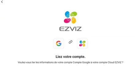

Si vous n’avez pas de compte il faudra en créer un car l’appli se connecte via Internet chez EZVIZ.

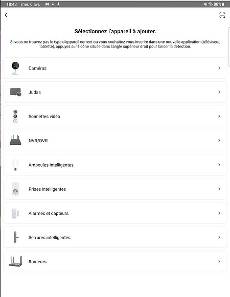

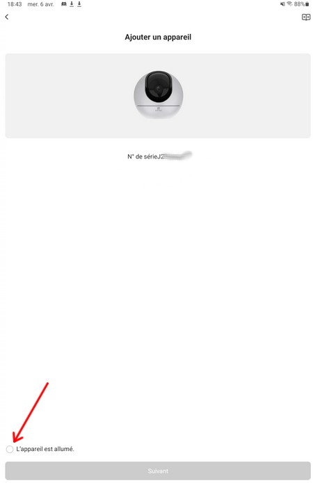

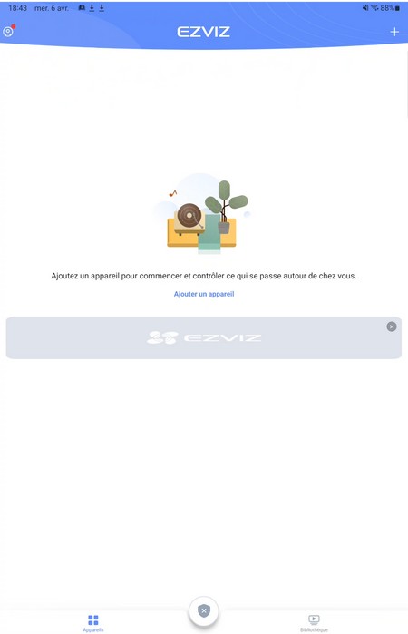

Vous pourrez ensuite ajouter un appareil, ici la camera C6.

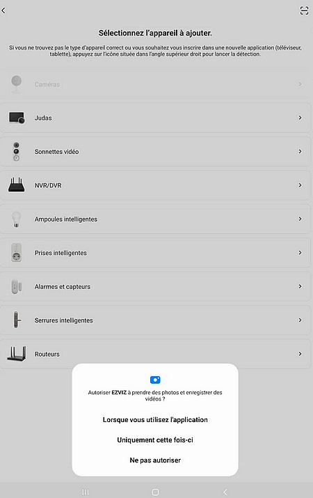

Sélectionnez la rubrique parmi les appareils EZVIZ, ici « Camera ».
Il faudra donner un certain nombre d’autorisations pour l’utilisation de la caméra, ici l’enregistrement des vidéos, mais il y en a d’autres.

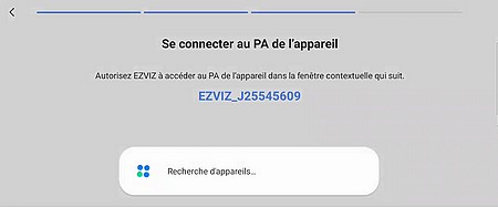

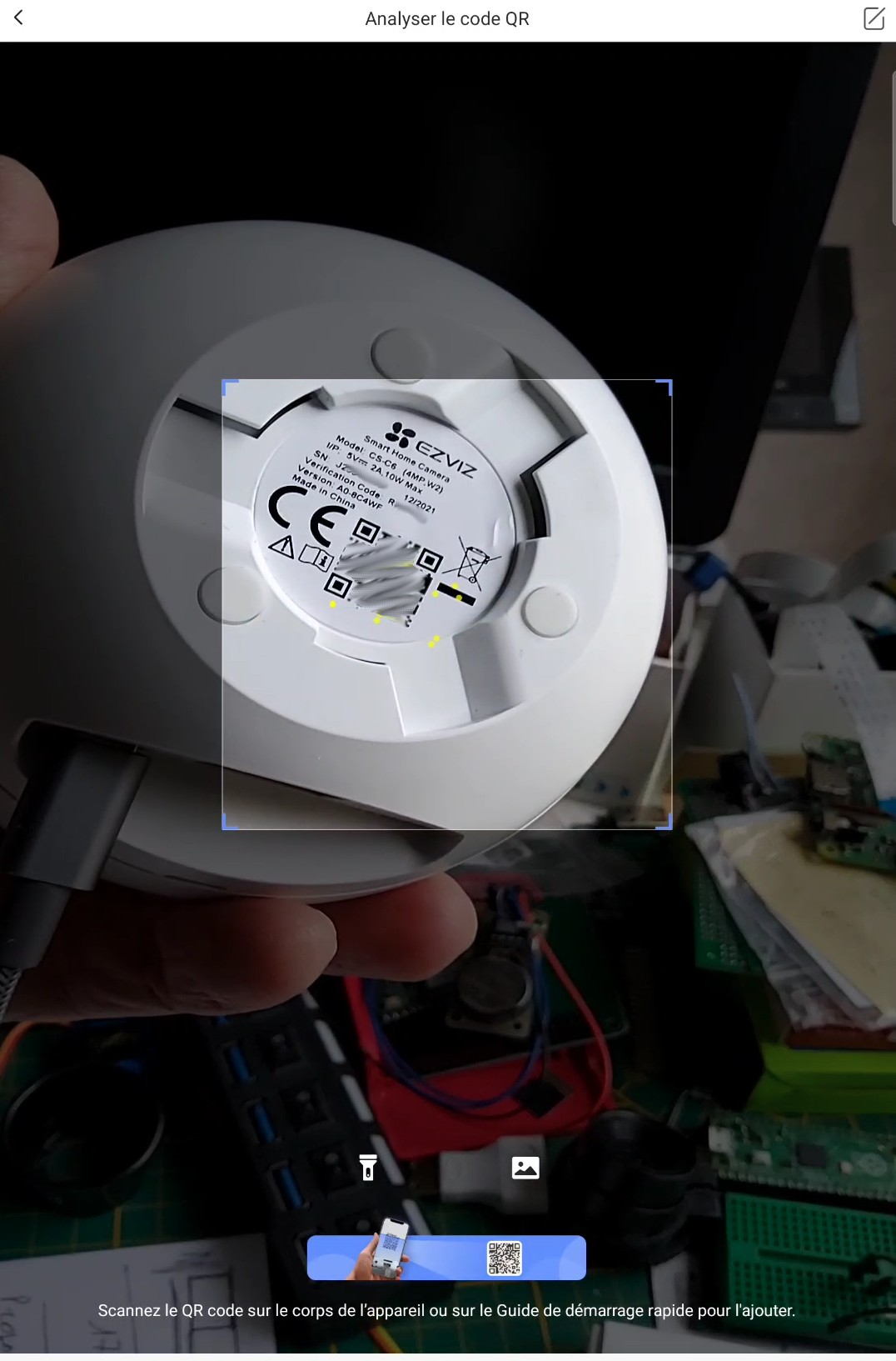

L’ajout de la caméra est facilité par la lecture du QR code présent sous la caméra. Il suffit de le scanner dans l’appli pour ajouter l’appareil.
Le modèle a bien été détecté et son numéro de série récupéré dans le QR Code s’affiche. Confirmez que l’appareil est bien en fonctionnement puis cliquez sur Suivant.

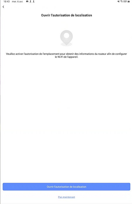

Il faut activer la localisation pour continuer

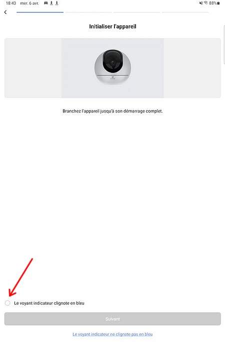

On va passer à la configuration de la caméra. Vérifiez que le voyant d’état clignote en bleu, cochez la case et cliques sur Suivant.

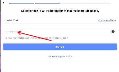

Entrez les informations de connexion au WiFi puis cliquez sur suivant.
Autorisez la connexion.

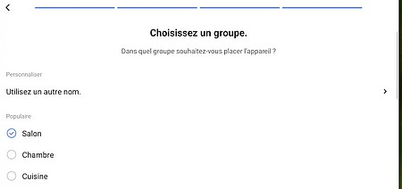

Choisissez un groupe dans lequel vous placerez la caméra. Ici j’ai choisi Salon.

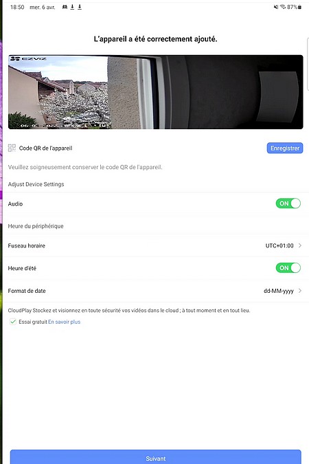

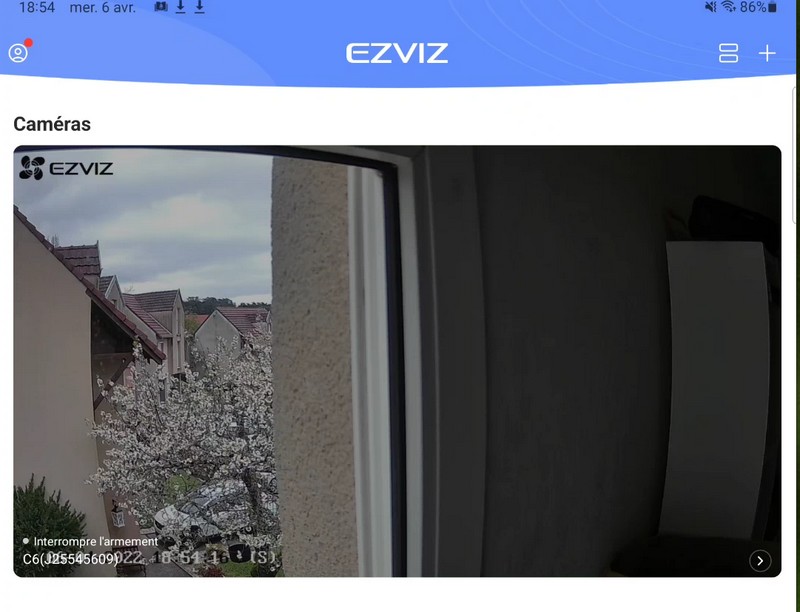

L’appareil démarre et vous voyez l’image filmée par la caméra. On vous propose un essai gratuit (limité dans le temps) de stockage des images sur la cloud EZVIZ. Je n’ai pas accepté cette possibilité.

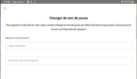

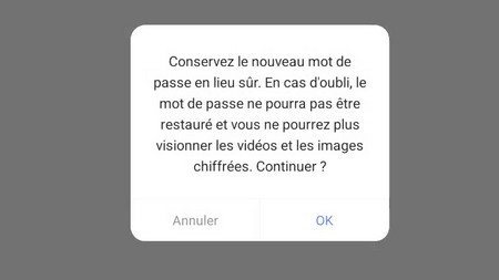

Les données transmises par la caméra sont codées avec le mot de passe d’origine. (cryptage AES 128 bits)
Vous pouvez changer ce mot de passe mais soyez certain(e) de bien noter le nouveau mot de passe car si vous ne le connaissez plus, vous ne pourrez plus visionner les images.
La caméra envoie des images sur votre smartphone. Tout va bien.

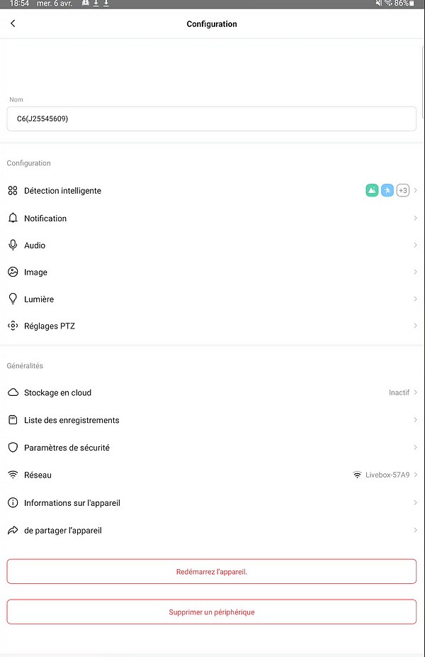

La page de configuration va vous permettre de régler un certain nombre de paramètres.

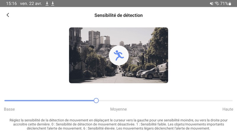

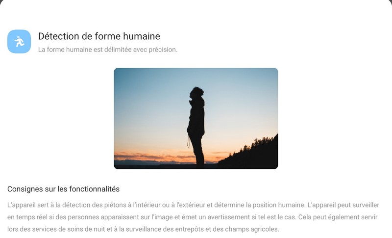

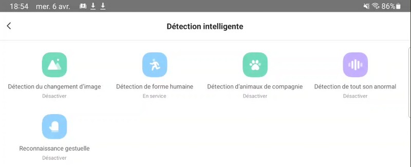

Dans la page de détection, vous pouvez déclencher une alerte sur un changement d’image, un détection de forme humaine ou d’animal, sur un son anormal (fort) et activer la reconnaissance gestuelle qui permet de déclencher un appel en bougeant la main devant la caméra.

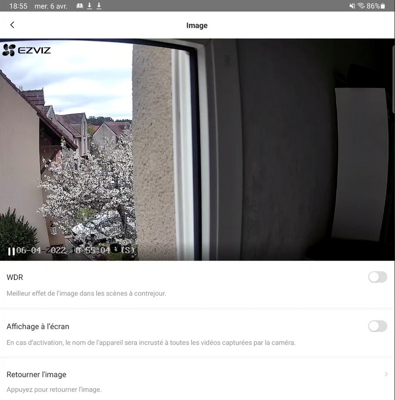

On peut également régler l’image pour qu’elle soit lisible en cas de contrejour, afficher le nom de la caméra à l’écran (si vous en avez plusieurs) et retourner l’image (si la caméra est fixée au plafond).

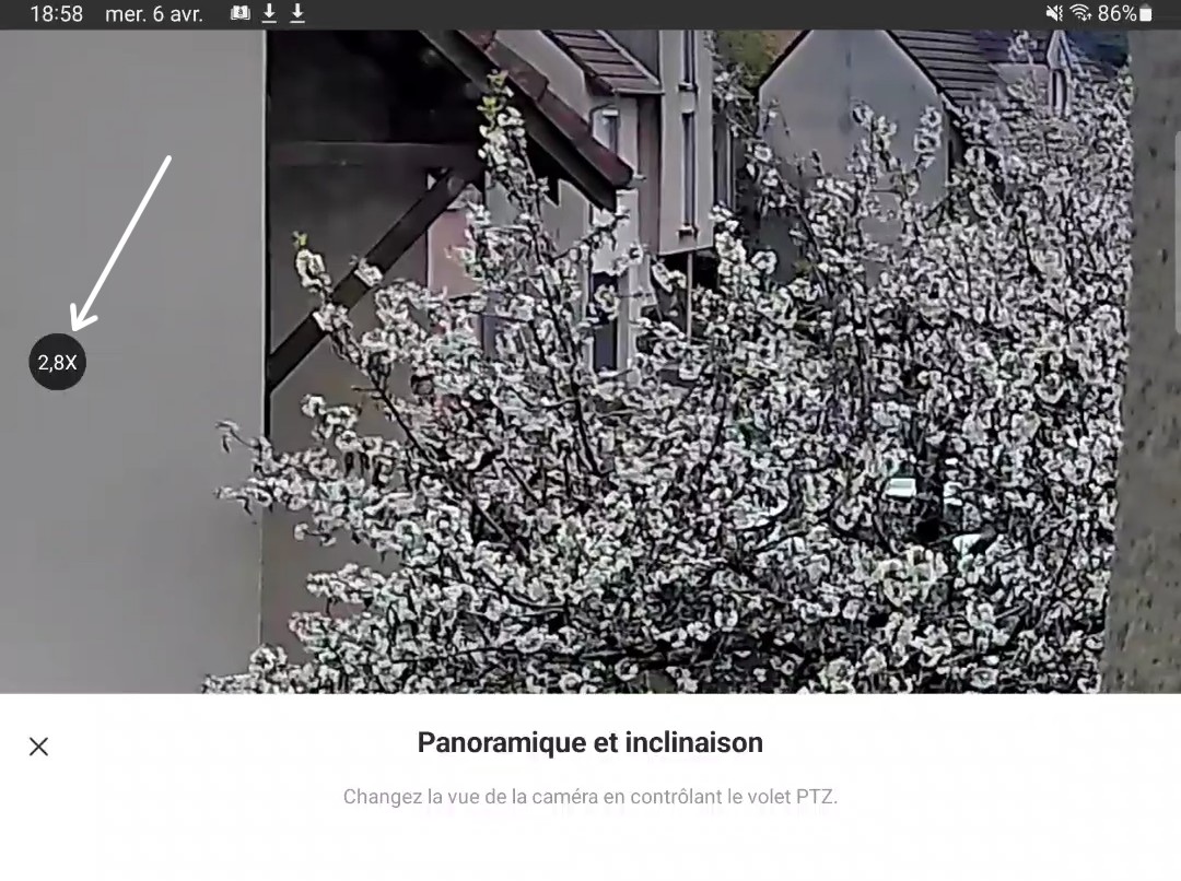

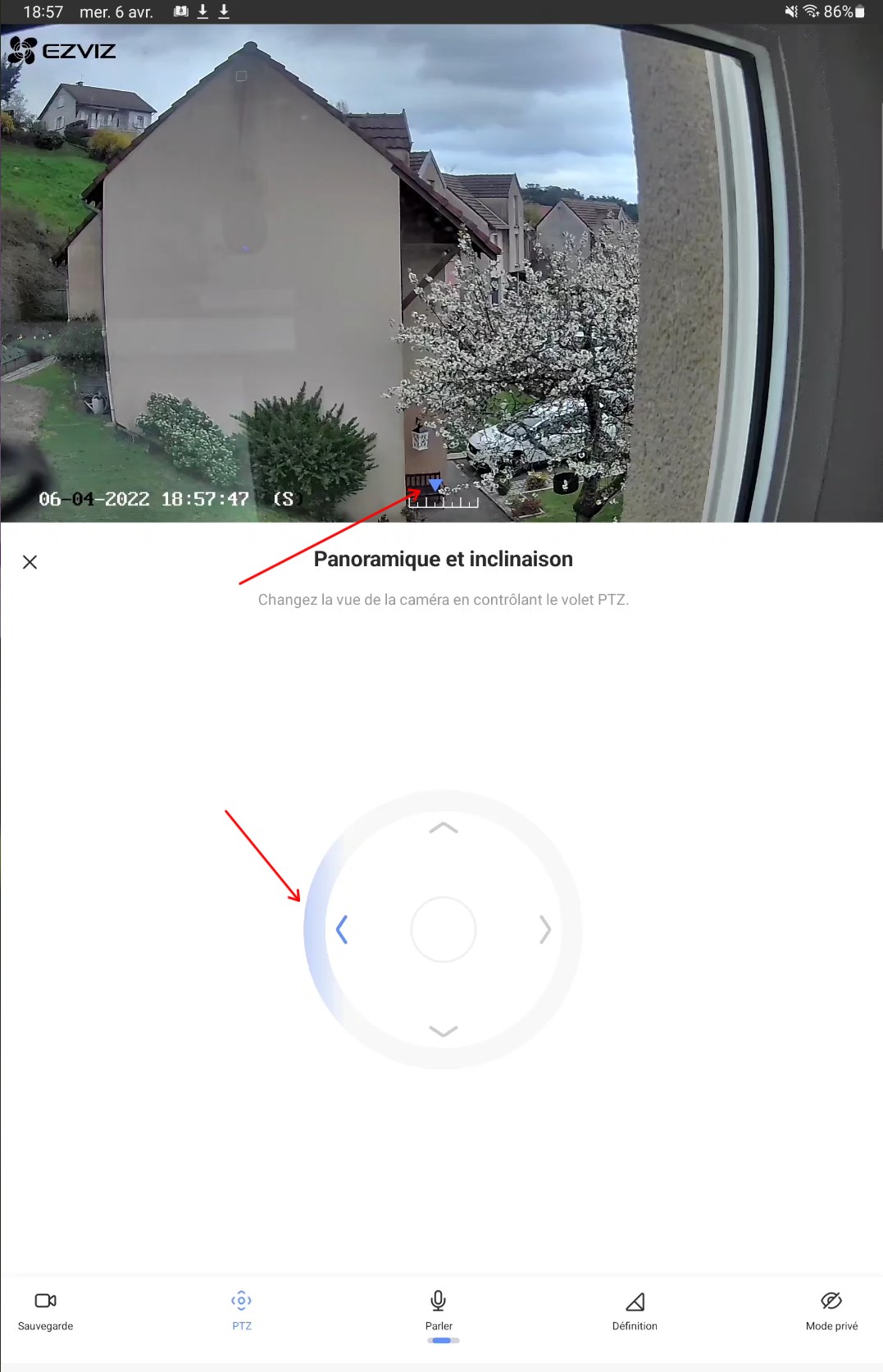

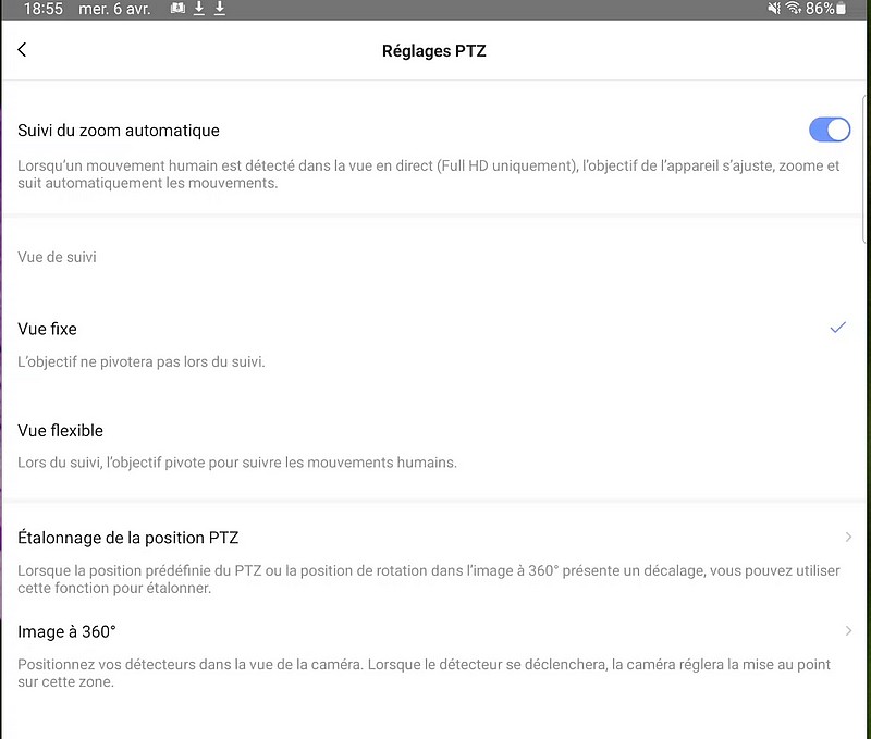

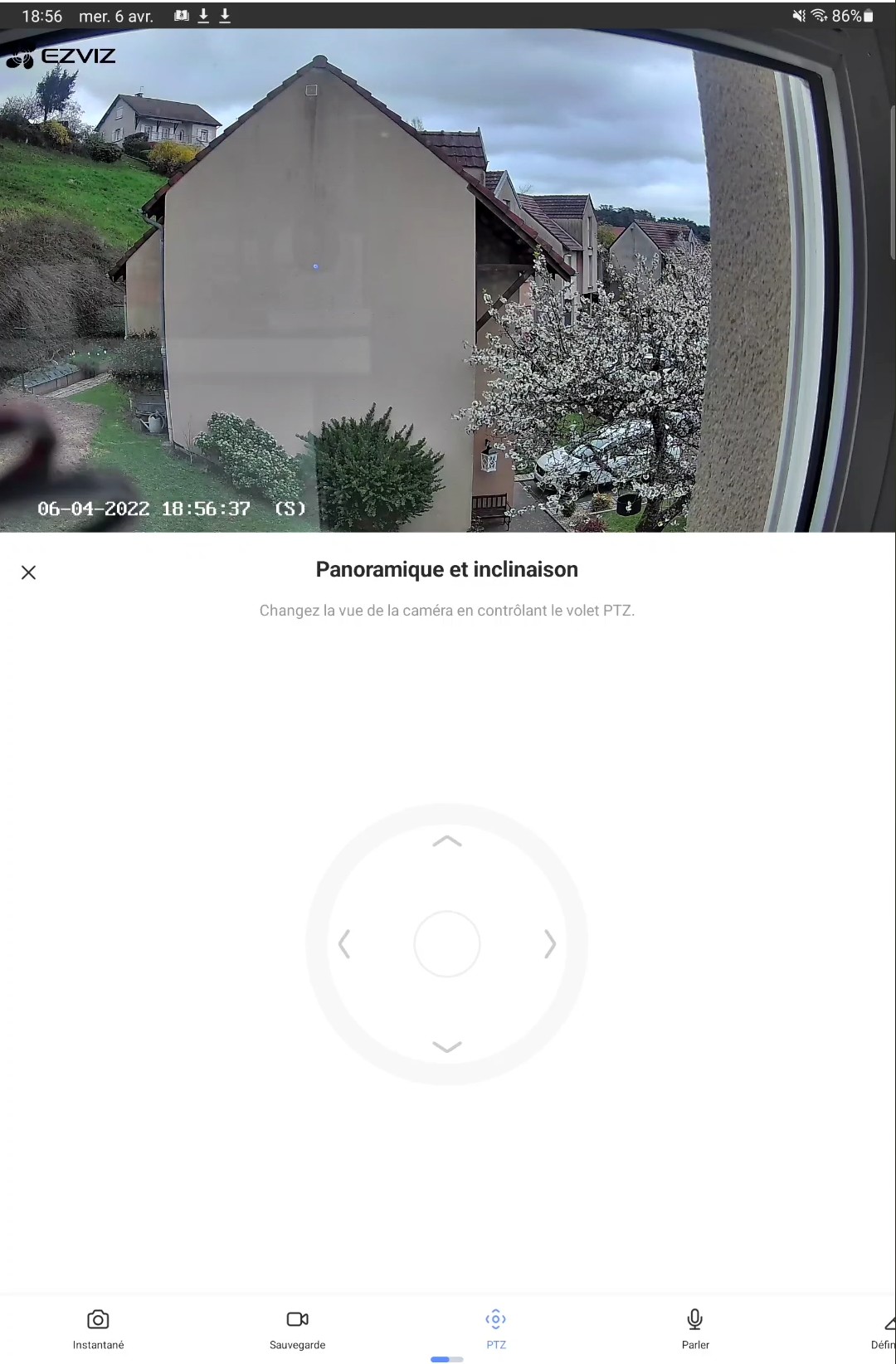

Le PTZ ou Pan Tilt Zoom est la commande qui permet d’orienter la caméra à distance, depuis un smartphone ou une tablette. C’est ici également qu’on choisit de permettre à la caméra de pivoter pour suivre une personne.
Il peut être nécessaire de recalibrer (étalonner) la position de la caméra. c’est ici que ça se passe.
Le PTZ se pilote avec les 4 flèches qui s’affichent sous l’image de la caméra. Le zoom se commande en déplaçant 2 doigts sur l’image.
Si vous activez le son vous voyez la forme du signal au centre des flèches de direction (flèche rouge). Le mode privé (flèche bleue) cache l’objectif de la caméra et fait apparaître le visage symbolisé et le logement de carte micro SD.
Le déplacement est indiqué par une coloration de la direction quand vous appuyez sur une touche, et un index vous indique où la caméra est orientée, par rapport à sa position de référence (au centre de la graduation).
Le zoom est indiqué numériquement sur le côté de l’image. Comme on part d’une belle qualité d’image, la qualité avec le zoom reste très exploitable.

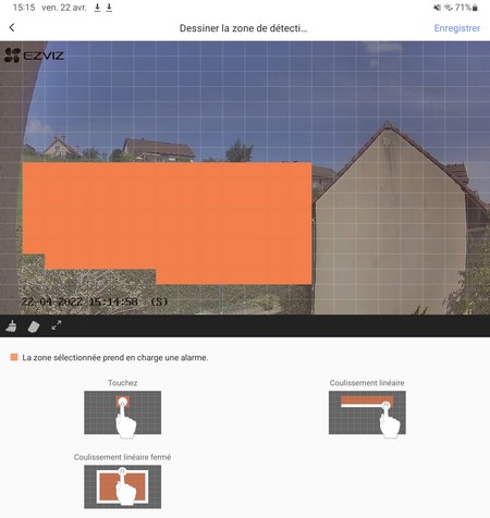

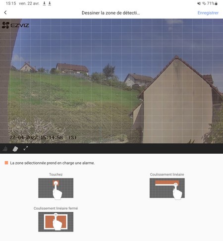

Pour définir une zone de détection, même pour la forme humaine, vous passerez par la détection de mouvement. C’est là que se trouve la définition de la zone.
Le dessin est assez classique et ne devrait pas poser de problème. La caméra détectera les mouvements dans les zones que vous aurez identifiées.

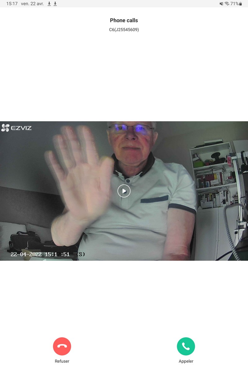

Dernier test enfin, le déclenchement d’un appel en agitant la main devant la caméra. Pas de souci ça fonctionne, on reçoit un appel via l’appli EZVIZ, on décroche et on a une communication audio bidirectionnelle, avec la vidéo de la caméra. Bon, le constructeur annonce qu’avec ce système un enfant peut déclencher un appel. Après il faut voir les circonstances mais laisser un enfant seul avec une caméra…. bof !

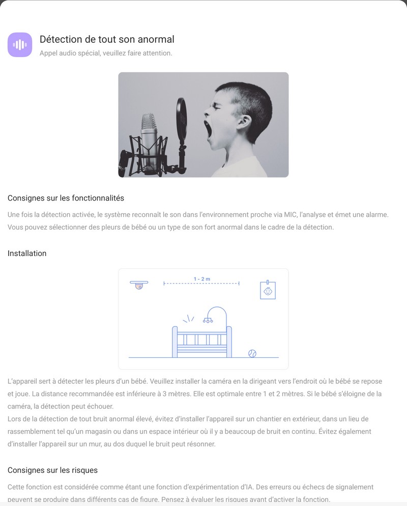

Si la qualité d’image est au rendez vous même en conditions difficiles, on a sur cette caméra plusieurs modes de détection qui se révèlent efficaces lors des tests. Je n’ai juste pas pu tester la détection d’animaux n’ayant ni chien ni chat 😉  Par contre la détection de mouvement, la détection de bruit et la gestuelle fonctionne bien avec très peu de ratés. La caméra est équipée d’un micro et d’un haut-parleur. La qualité du son n’est pas exceptionnelle, mais c’est fonctionnel pour communiquer. Les deux microphones situés en face avant facilitent la communication en permettant une réduction du bruit ambiant. La sensibilité est bonne.
Le haut parleur peut également émettre un bruit de sirène en cas de détection d’intrusion. Même si le son n’est pas hyperpuissant, il sera sans doute dissuasif.

En vision nocturne les LED infrarouge font le boulot et couvrent une dizaine de mètres avec efficacité.
