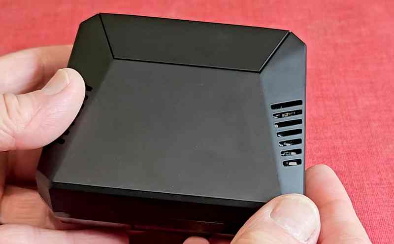

La taille de la boîte laisse peu de doute quand à la taille du boîtier …
Et effectivement après avoir sorti le boîtier du carton on se retrouve avec un petit boîtier en aluminium qui mesure seulement 105x95x40 mm… Il est livré non monté, il suffit de séparer les 2 parties pour accéder à l’intérieur et récupérer les sachets (visserie + pads thermiques et câble plat pour la liaison PCIe avec la carte support NVMe M.2. Il y a d’ailleurs 2 nappes dans le sachet ce qui n’est pas inintéressant car le montage de la nappe sur le connecteur du boîtier n’est pas très simple et quelqu’un qui n’est pas habitué pourrait détériorer le câble plat…

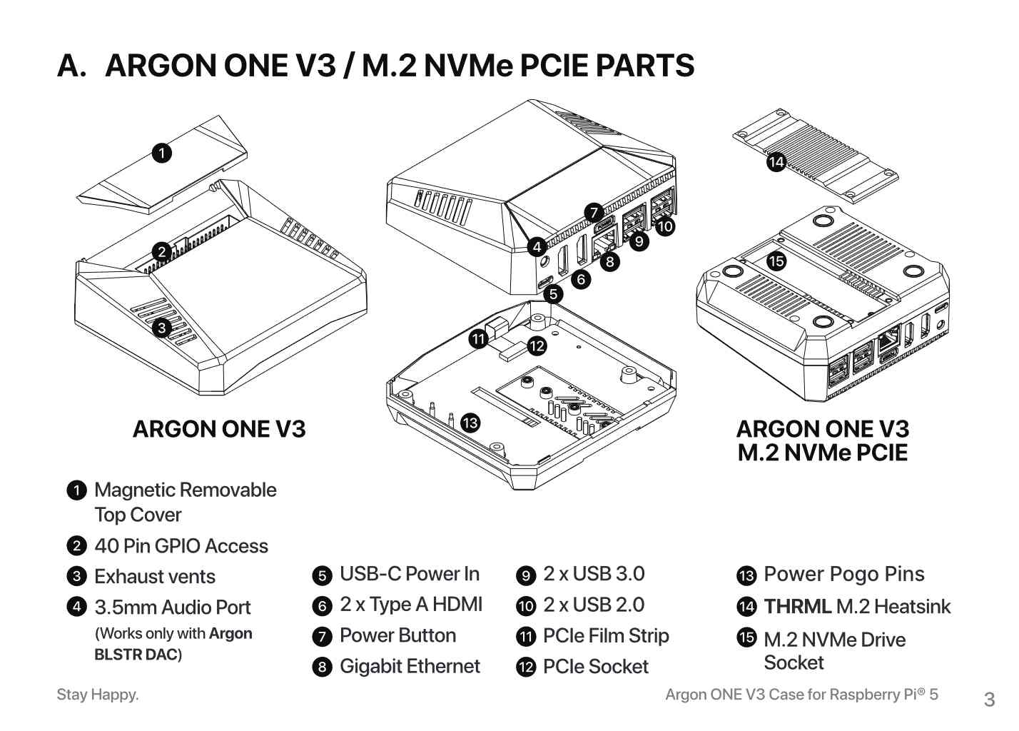

Cette version du boîtier Argon ONE V3 est compatible avec le Raspberry Pi 5 avec des caractéristiques améliorées et un meilleur refroidissement actif avec le ventilateur 30mm PWM programmable de type blower, repositionné à l’intérieur du boîtier pour être plus silencieux.
Le refroidissement passif amélioré grâce à l’ajout d’un dissipateur thermique sur la puce de gestion de l’alimentation du Raspberry Pi 5, en plus de son CPU, qui chauffent tous les deux lors d’une utilisation intensive.
Meilleure communication et gestion de l’énergie avec le Raspberry Pi 5 grâce à la puce RP2040 (celle du Raspberry Pi PICO), qui contrôle les caractéristiques et les fonctions de l’Argon ONE V3, comme la vitesse du ventilateur, l’état de la gestion de l’énergie (par exemple, démarrage manuel ou automatique après une panne de courant en réglant simplement un cavalier à l’intérieur du boîtier), ce qui vous permet d’utiliser l’Argon ONE comme vous l’entendez.
Le bouton d’alimentation situé à l’arrière peut effectuer les opérations suivantes (avec l’installation d’un script open source) permettant un arrêt sécurisé, un redémarrage et un arrêt forcé.
La gestion des câbles reste simple avec deux ports HDMI de taille normale placés à l’arrière, ce qui permet au Raspberry Pi 5 d’utiliser deux moniteurs simultanément.
Un couvercle magnétique pratique permet l’accès aux broches GPIO qui possèdent un code couleur personnalisé.
Le récepteur IR intégré permet à l’Argon ONE V3 d’être facilement utilisable avec la télécommande IR d’Argon, ce qui permet de transformer ce boîtier en lecteur multimédia encore plus performant !
Il est également possible d’installer une carte DAC Optionnelle pour profiter du jack audio 3,5 mm avec un son de qualité exceptionnelle.

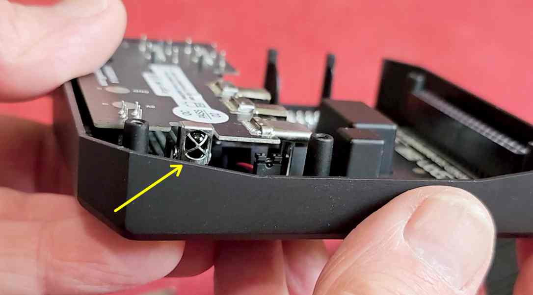

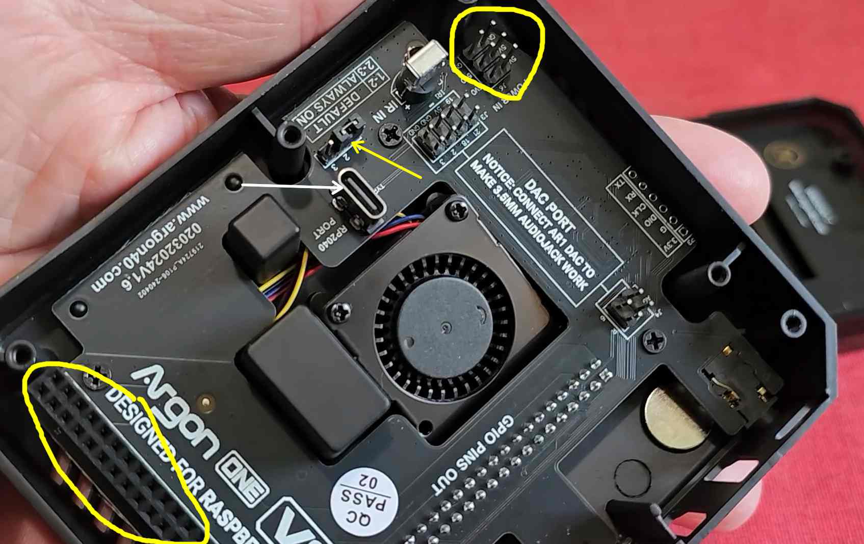

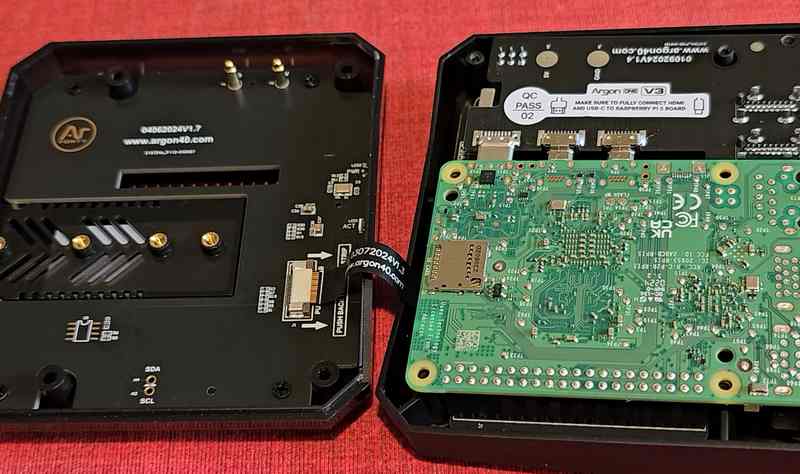

La carte à démonter en la soulevant délicatement (on voit les picots du connecteur derrière la colonne de gauche). devant la carte il y a un récepteur infrarouge qui se trouve derrière une paroi en plastique transparent aux IR. Si vous souhaitez le configurer pour la télécommande ARGON, la notice explique la procédure.

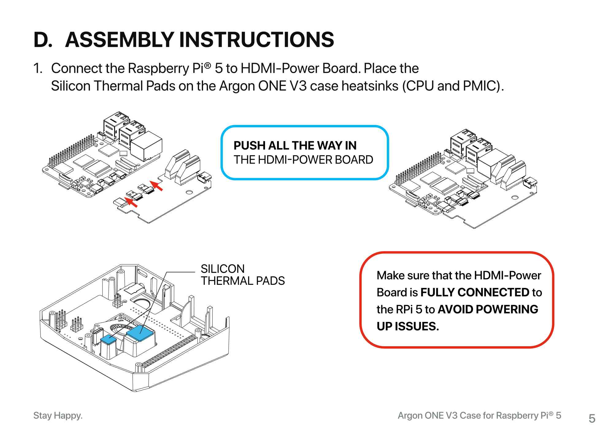

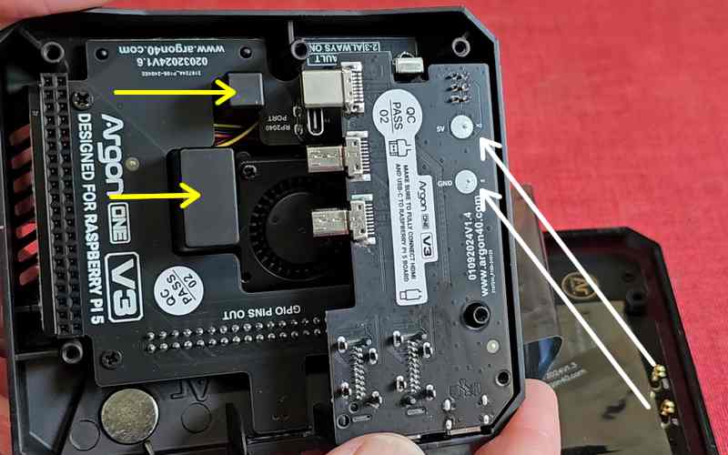

Commencez par sortir du boîtier la carte que vous connecterez par la suite sur le Raspberry Pi 5. Il y a un connecteur qui transmet l’alimentation (ici sous mon index) il faudra bien le déconnecter en douceur pour ne pas tordre les contacts qui se trouvent dessous.
Par la suite, cette carte alimentera en 5v la carte support du SSD via les deux contacts dorés qui vont venir appuyer (avec un ressort) sur les deux pastilles étamées (les deux flèches blanches. Pour assurer un bon contact, le boîtier doit être fermé par les 4 vis qui viennent sous la boîte. A défaut vous risquez des faux contacts et un fonctionnement aléatoire.
Les flèches jaunes indiquent deux parties du boîtier qui sont en aluminium massif et viendront se poser pour la plus grande sur le CPU et pour la plus petite sur le circuit intégré qui fournit l’alimentation au Raspberry Pi. On distingue aussi le ventilateur sous les prises HDMI.

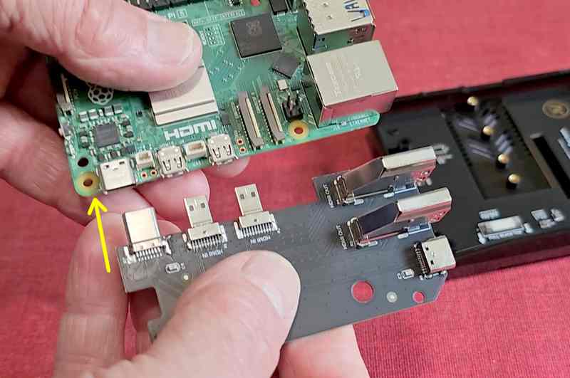

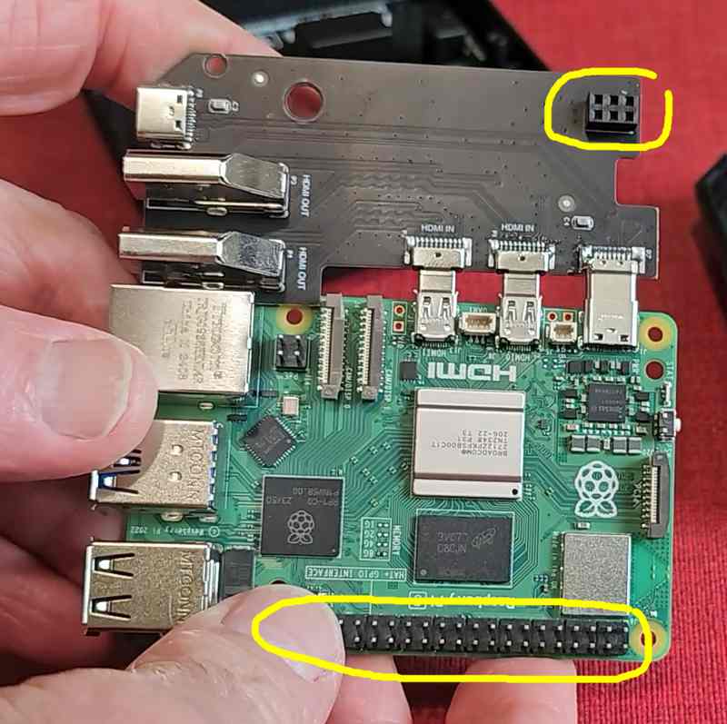

Enfoncez les connecteurs de la carte dans ceux du Raspberry Pi (flèche jaune), bien à fond surtout le connecteur USB-C qui amène l’alimentation 5v au Raspberry Pi.

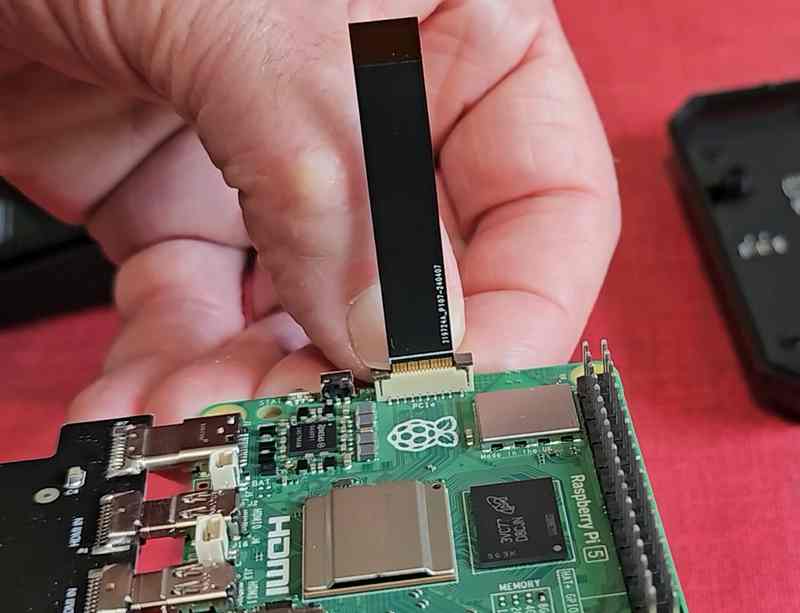

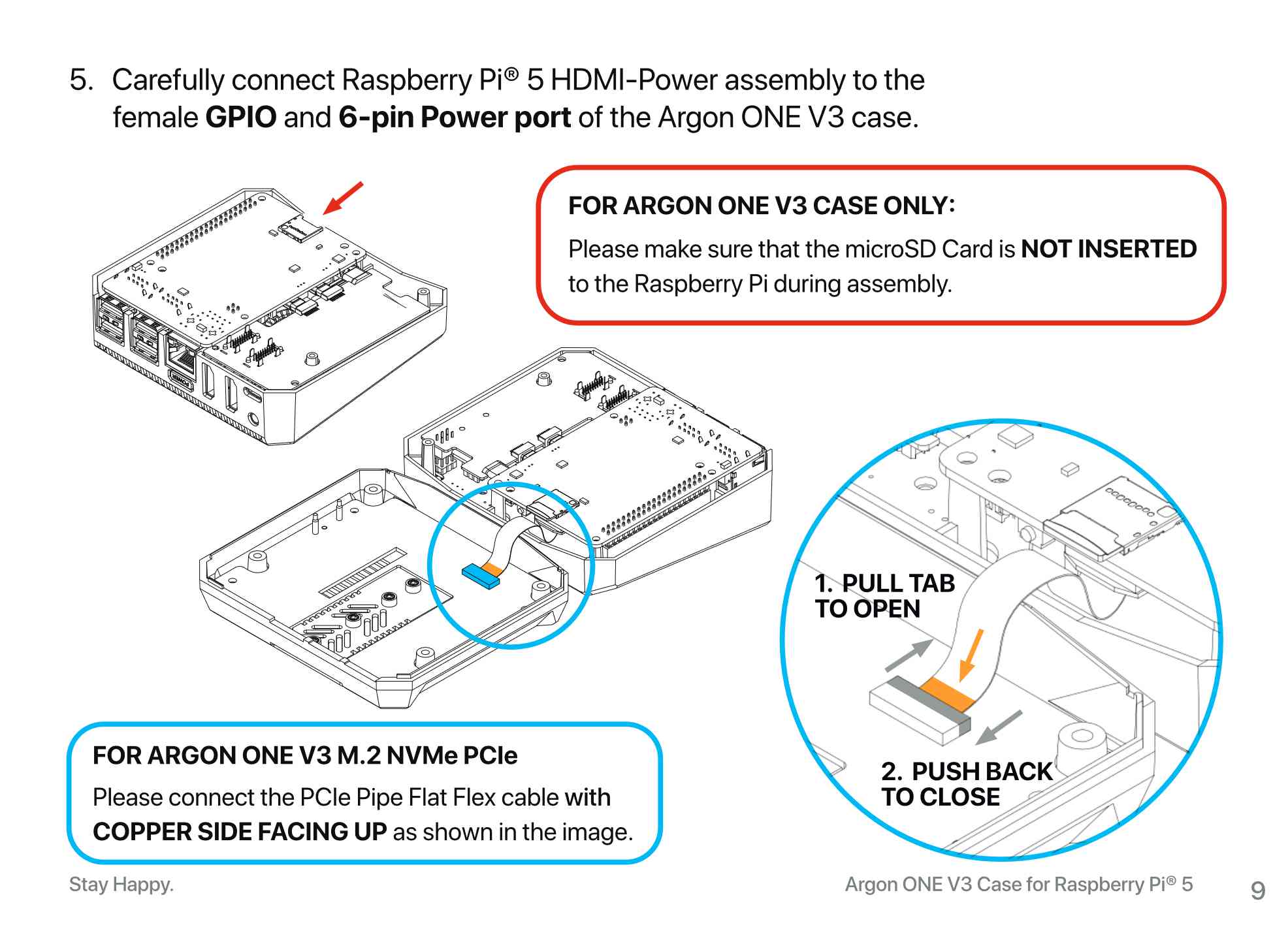

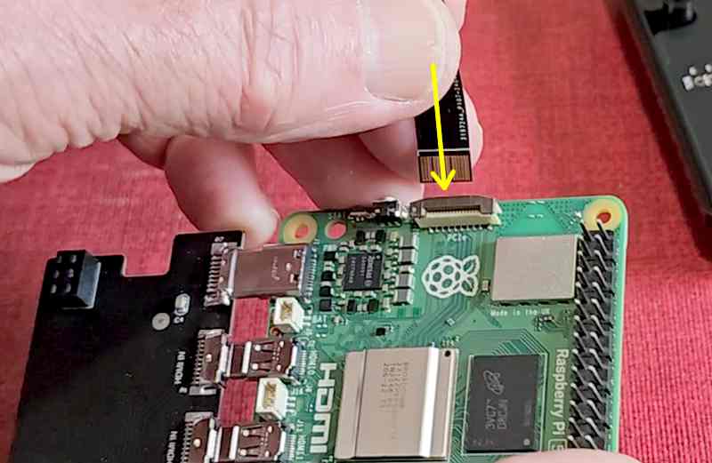

Vous pouvez mettre la nappe du bus PCIe en place. Soulevez le verrou de la prise (la pièce grise indiquée par la flèche jaune), insérez le câble plat bien à fond et bien droit. Abaissez le verrou gris qui va venir bloquer le câble et assurer le contact entre la nappe  et le connecteur.

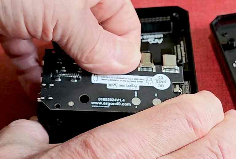

Il faut maintenant remonter cet ensemble sur le boîtier, les repères sont les deux connecteurs entourés de jaune. Bien les mettre en place, sans décalage ! et les enfoncer correctement.
Ces deux connecteurs viendront se positionner sur ceux du boîtier (entourés en jaune ci dessus). A noter le connecteur USB sur la carte du boîtier (flèche blanche) qui permet de tester le bon fonctionnement du RP2040 présent sur la carte qu’on voit ici. On connecte l’alimentation sur cette prise, on appuie sur le bouton POWER à l’arrière du boîtier => le ventilateur tourne quelques secondes => Le RP2040 fonctionne bien. C’est cette prise qui permet également la mise à jour du firmware du RP2040. Poser les pads thermiques sur les 2 blocs d’alu près du ventilateur.
Mettre en place la nappe sur le connecteur PCIe.
On peut ensuite connecter la nappe sur le connecteur PCIe du fond de boîtier, puis refermer le boîtier et mettre les pieds adhésifs en place.

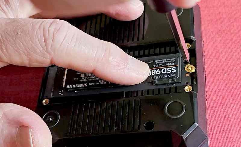

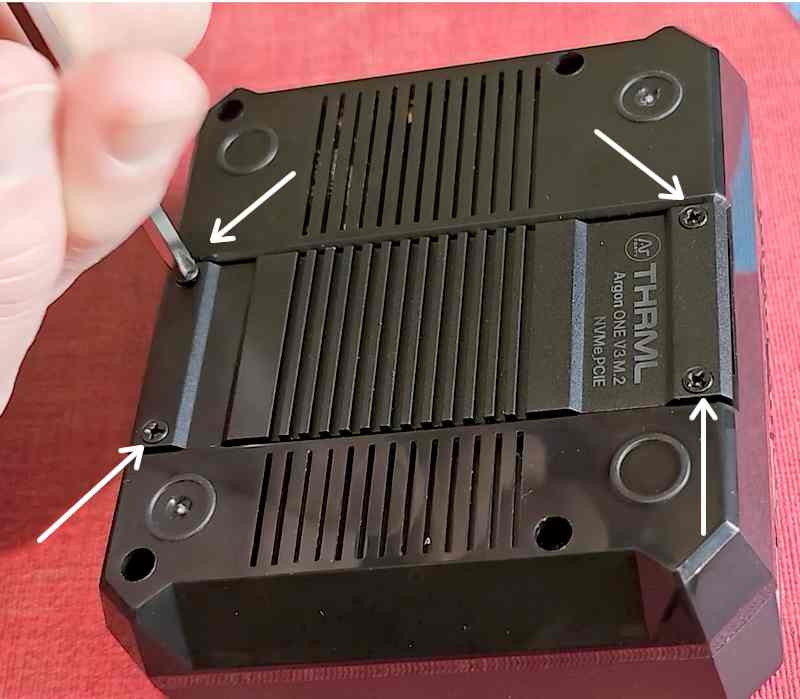

Enlever le radiateur du SSD sous le boîtier, Mettre le SSD en place
Vissez la vis de maintien du SSD, poser le pad thermique par dessus puis refermer le boîtier avec le radiateur.

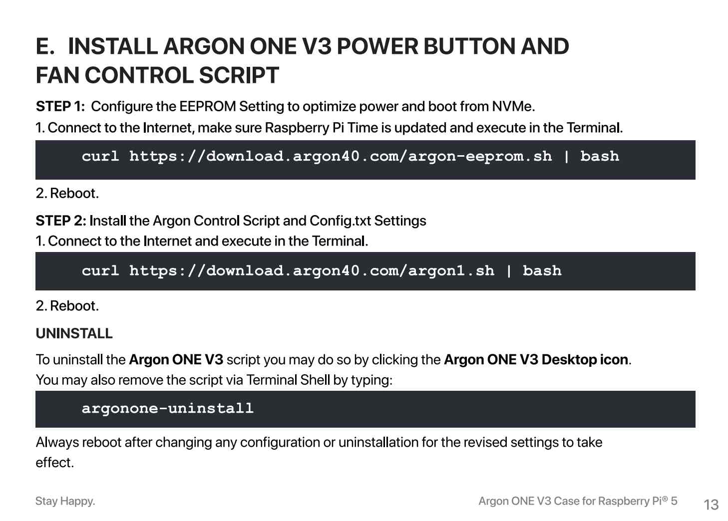

Installation des utilitaires ARGON
Pour commencer on va lancer les programmes d’installation des utilitaires ARGON. Cela va permettre que le Raspberry Pi active le port PCIe pour le SSD et modifie l’ordre de démarrage. Bien entendu si vous savez le faire manuellement… ne vous gênez pas.
Faites un update / upgrade du Raspberry Pi puis lancez le programme qui configure l’EEPROM pour optimiser l’utilisation de l’alimentation et autoriser le boot depuis le SSD NVMe
curl https://download.argon40.com/argon-eeprom.sh | bash
Dans un deuxième temps installez le script de contrôle ARGON et configurez config.txt
curl https://download.argon40.com/argon1.sh | bash
Rebootez le Raspberry Pi.

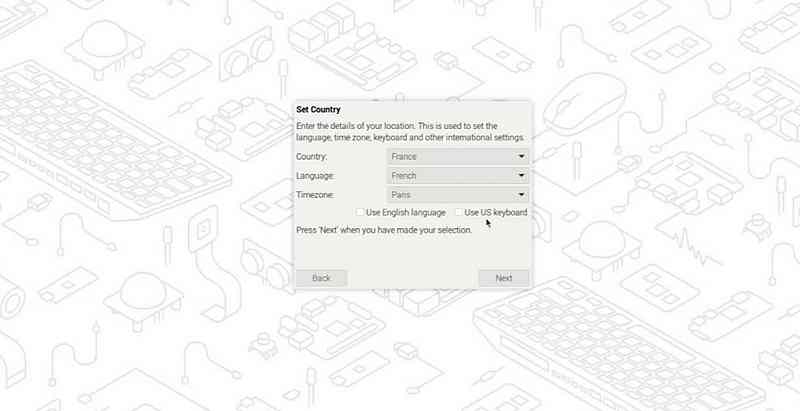

Lorsque le SSD est accessible on peut utiliser Raspberry Pi Imager pour installer un système sur le SSD, le configurer (c’est un premier démarrage) puis installer les utilitaires ARGON ONE sur le SSD. Ensuite la SD card ne sert plus à rien et on peut la retirer, le Raspberry Pi va uniquement fonctionner avec le SSD.

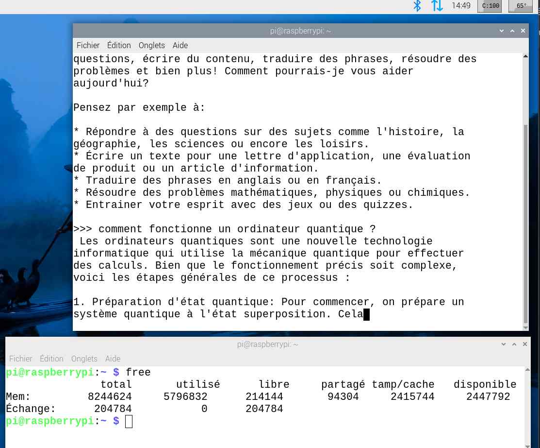

Tests de température

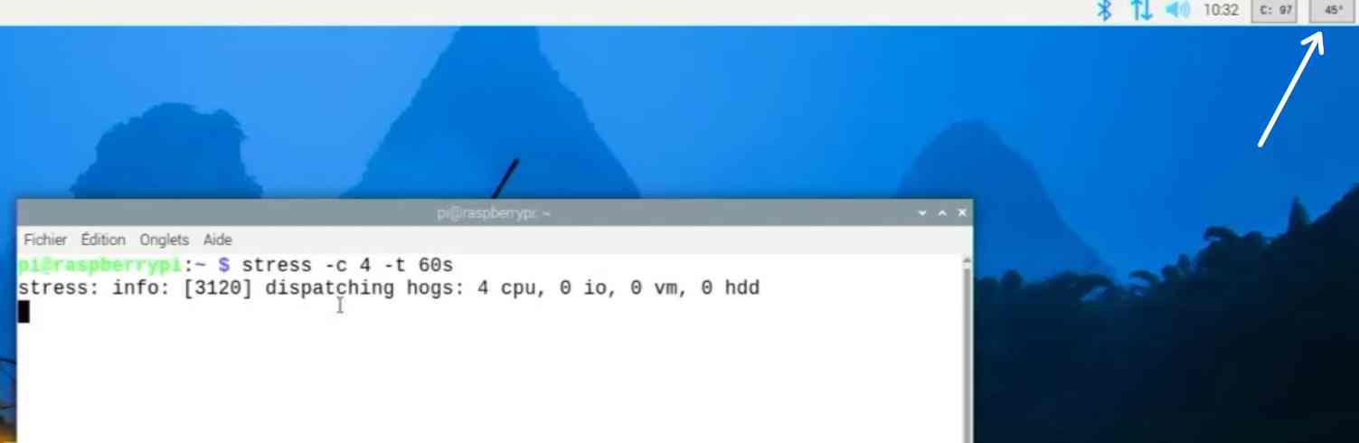

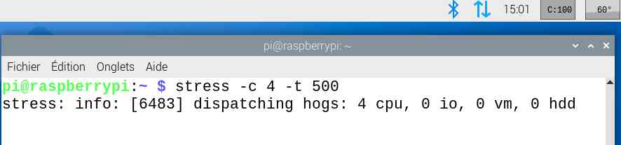

Pour les tests de température j’ai utilisé le logiciel stress qui permet de faire tourner les cœurs CPU à 100%.
Le moniteur de température en haut à droite permet de surveiller la température CPU.
Avec Stress utilisé 1 minute puis 5 minutes, la température reste aux alentours de 60°C

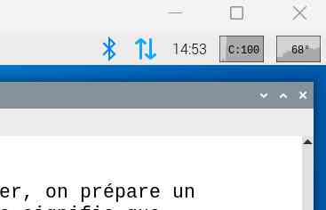

J’ai également utilisé des LLM (logiciels d’intelligence artificielle) comme phi3 ou mistral, alors là la température grimpe  :

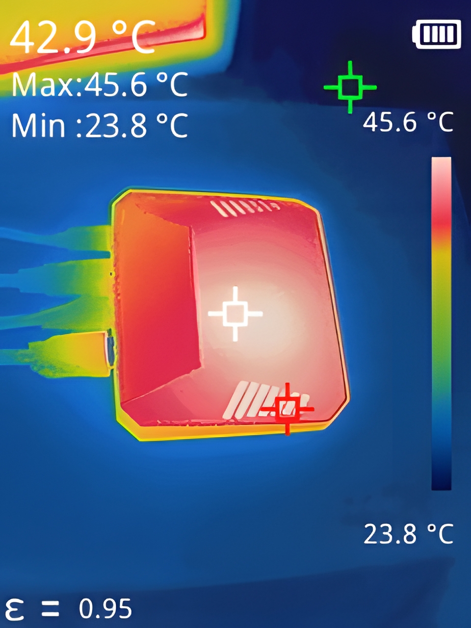

On peut monter vers 65 ou 68°C. Le boîtier est chaud mais la chaleur est bien répartie et le ventilateur reste relativement silencieux (ça dépend beaucoup de l’environnement, ici il y a toujours un bruit de fond…)

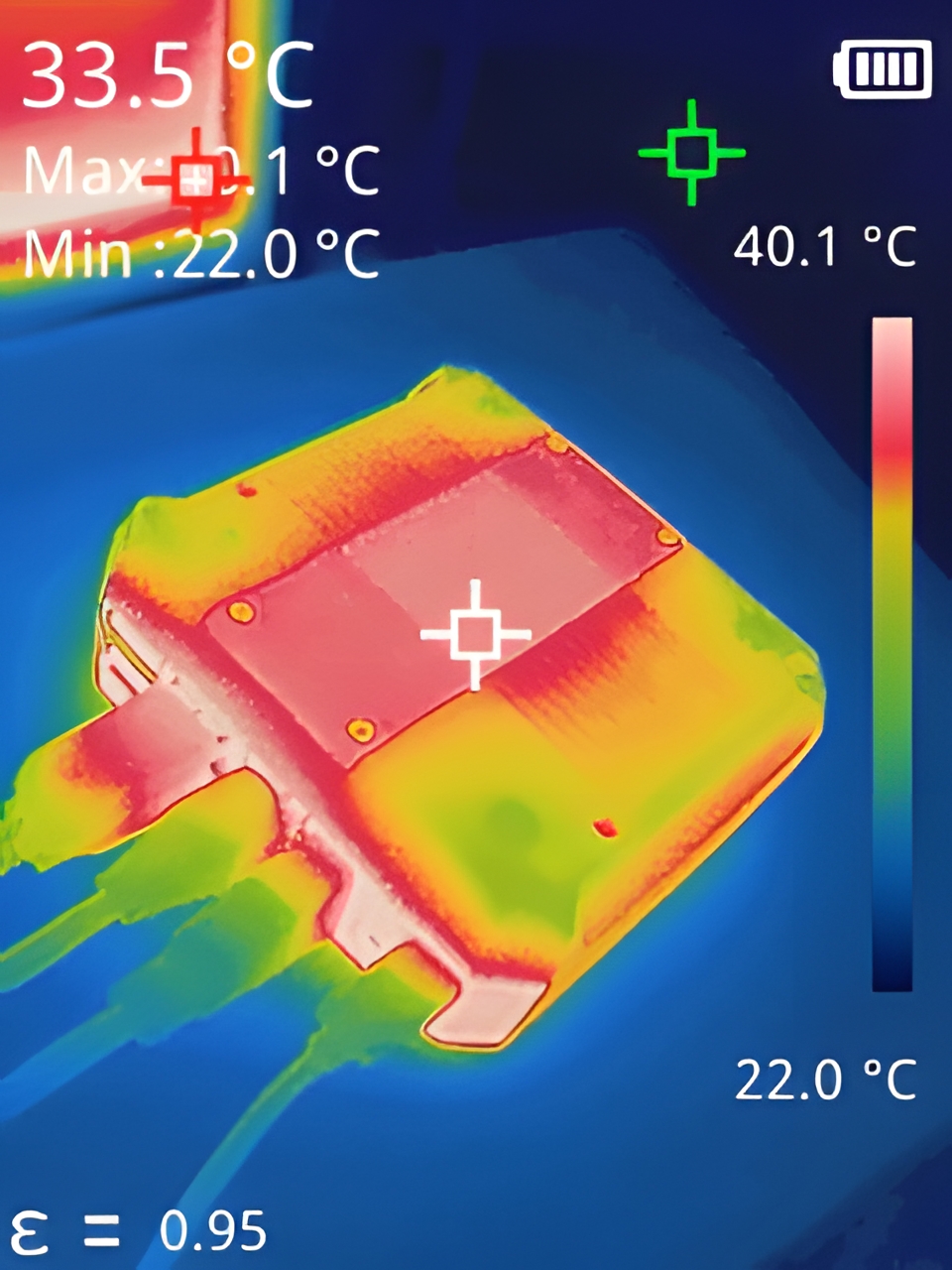

A la caméra thermique, la chaleur se répartit bien et la température du boîtier reste convenable (~40 degrés). Le SSD (image de droite) reste relativement « frais » puisque le radiateur affiche 33,5°C.
