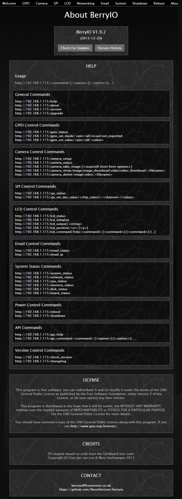

Vérifier l’installation de BerryIO
La commande berryio help devrait vous afficher la liste de routes les commandes disponibles si l’installation s’est bien déroulée.
pi@raspberrypi ~ $ berryio help
BerryIO V1.9.2 (2013-12-29)
USAGE:
sudo berryio <command> [<option>] [<option>] [....]
GENERAL COMMANDS:
berryio help
berryio about
berryio version
sudo berryio upgrade
GPIO CONTROL COMMANDS:
sudo berryio gpio_status
sudo berryio gpio_set_mode <pin>|all in|out|not_exported
sudo berryio gpio_set_value <pin>|all <value>
CAMERA CONTROL COMMANDS:
sudo berryio camera_setup
berryio camera_status
berryio camera_take_image [<raspistill short form options>]
berryio camera_show image|image_thumbnail|video|video_thumbnail <filename>
berryio camera_delete image|video <filename>
SPI CONTROL COMMANDS:
sudo berryio spi_status
sudo berryio spi_set_dac_value <chip_select> <channel> <value>
LCD CONTROL COMMANDS:
berryio lcd_status
sudo berryio lcd_initialise
sudo berryio lcd_output <string>
sudo berryio lcd_position <x> [<y>]
sudo berryio lcd_command help|<command> [<command>] [<command>] [...]
EMAIL CONTROL COMMANDS:
berryio email_status
sudo berryio email_ip
SYSTEM STATUS COMMANDS:
sudo berryio system_status
sudo berryio network_status
sudo berryio cpu_status
berryio memory_status
berryio disk_status
berryio board_status
POWER CONTROL COMMANDS:
sudo berryio reboot
sudo berryio shutdown
API COMMANDS:
berryio api_help
berryio api_command <command> [<option>] [<option>] ....
VERSION CONTROL COMMANDS:
berryio check_version
berryio changelog
pi@raspberrypi ~ $

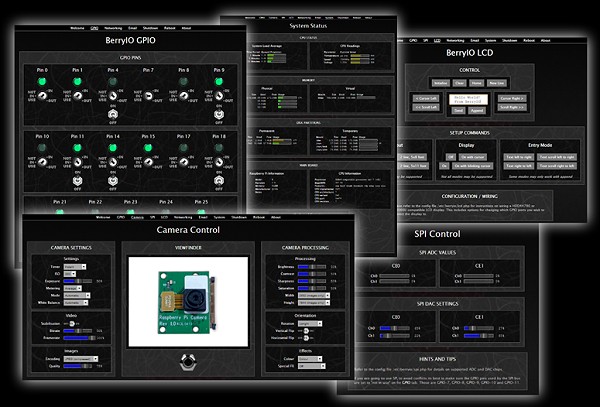

Configuration du GPIO
BerryIO - Configuration des ports du GPIO du Raspberry Pi
BerryIO – Configuration des ports du GPIO du Raspberry Pi
Chaque port du GPIO est muni d’une « serrure ». En cliquant sur « NOT IN USE » (Inutilisé), « IN » (Entrée) ou « OUT » (Sortie) vous pourrez choisir la fonction de chaque port. Si le port est en entrée, un voyant indique l’état de l’entrée (allumé si l’entrée reçoit un 1).
BerryIO - Différents états d'un port GPIO
BerryIO – Différents états d’un port GPIO
Si vous configurez le port GPIO en sortie, un superbe interrupteur apparait dont les positions ON et OFF vous permettront  très simplement d’activer (ou non) la sortie…
Réglage de la caméra
Si votre framboise314 est équipée d’un module caméra Pi, vous pourrez régler les paramètres de prise de vue.
BerryIO - Réglages du module caméra du Raspberry Pi
BerryIO – Réglages du module caméra du Raspberry Pi
Configuration du bus SPI
BerryIO - Il est possible de gérer 2 ADC et 2 DAC sur le bus SPI
BerryIO – Il est possible de gérer 2 ADC et 2 DAC sur le bus SPI
La gestion du bus SPI offre la possibilité d’afficher les valeurs lues par 2 convertisseurs ADC (Analog => Digital), et de piloter la sortie de 2 DAC (Disgital => Analog) au moyen de curseurs.
Pilotage d’écran LCD
BerryIO est capable de piloter directement un écran LCD connecté au Raspberry PI.
BerryIO - Interface de commande d'un écran d'affichage LCD
BerryIO – Interface de commande d’un écran d’affichage LCD
Il suffit d’écrire le texte à afficher dans la zone centrale et de régler les autre paramètres et le résultat ci-dessous apparaît.
BerryIO - Commande d'écran LCD
BerryIO – Commande d’écran LCD
Affichage des informations réseau
BerryIO - Etat du réseau du Raspberry Pi
BerryIO – Etat du réseau du Raspberry Pi
Si vous utilisez uniquement une interface filaire, l’écran affichera les informations ci-dessus.
BerryIO - Etat du réseau d'un Raspberry Pi équipé d'une clé WIFI
BerryIO – Etat du réseau d’un Raspberry Pi équipé d’une clé WIFI
Si vous ajoutez une clé WIFI, vous obtiendrez d’autres informations sur la connexion sans fil.
Envoi d’email
Cette fonction permet d’envoyer un mail contenant l’adresse IP de votre Raspberry Pi à une adresse que vous aurez choisie.
System
Vous fournira un tableau de bord (dashboard pour nos voisins d’outre manche) détaillé et très fourni de l’état de votre framboise314.
BerryIO - Etat du système
BerryIO – Etat du système
