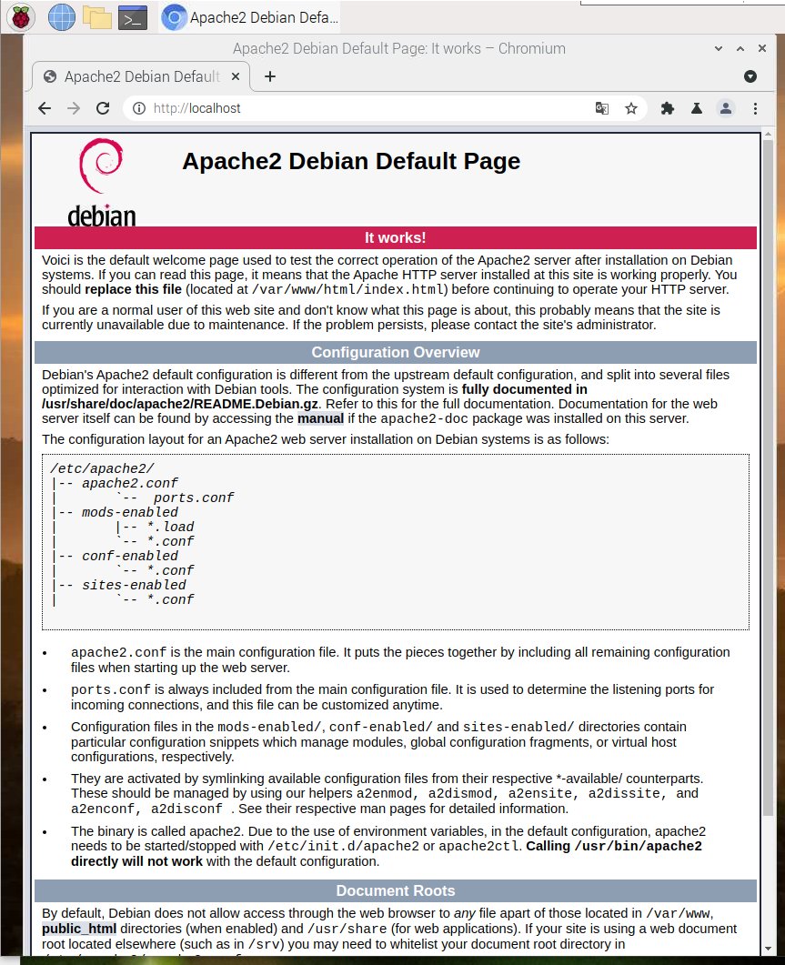

Pour le test, il suffit de se connecter avec le navigateur du Raspberry Pi avec sa propre adresse IP ou 127.0.0.1 ou avec localhost :
L’affichage de cette page créée lors de l’installation d’Apache confirme le bon fonctionnement du serveur Web.
Si vous disposez d’une machine (un PC par exemple) sur le même réseau, ouvrez un navigateur et entrez l’adresse du Raspberry Pi, vous afficherez également cette page d’accueil.

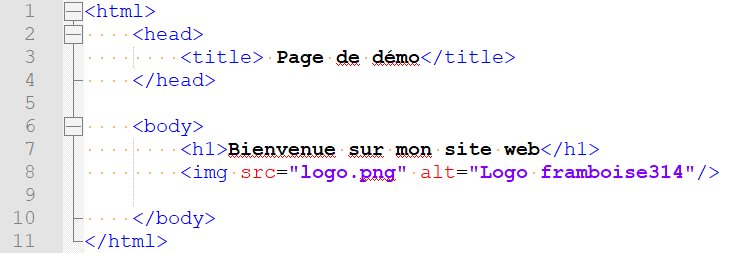

On peut maintenant créer notre propre fichier html
nano index.html
et saisissez dans nano :
puis enregistrez le fichier (CTRL X)

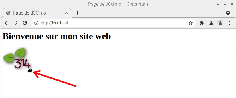

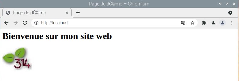

Connectez-vous avec le navigateur du Raspberry Pi avec sa propre adresse IP ou 127.0.0.1 ou avec localhost :
On voit que la page est bien affichée avec un défaut sur le é du mot démo qui est affiché sous forme de 2 caractères… Par défaut Apache utilise UTF8, mais on peut modifier cela.

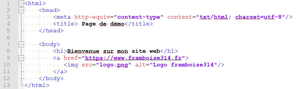

Ajouter un lien dans la page web

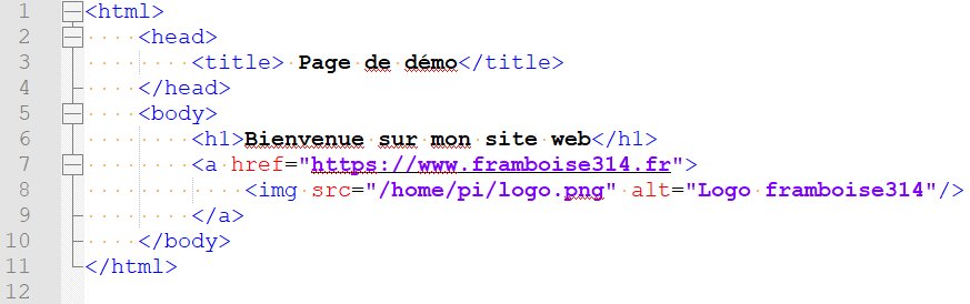

Actuellement l’image de la page ne réagit pas à un clic. Nous allons lui ajouter un lien pour que l’utilisateur puisse cliquer dessus et aller visiter une autre page web.
nano index.html
et modifiez le fichier comme suit :
Le curseur de la souris se transforme en main au passage sur l’image et on peut cliquer pour suivre le lien.

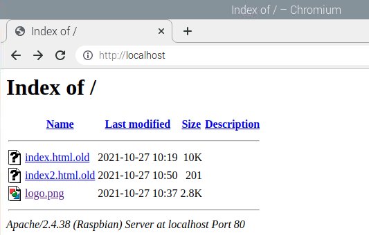

Si l’utilisateur saisit l’adresse URL d’un dossier sans fichier HTML par défaut, il obtient la liste des fichiers contenus dans le dossier, avec un lien vers chaque fichier.

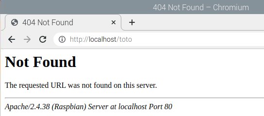

Ici il n’y a pas de fichier index.html. Le serveur affiche la liste des fichiers avec un lien mais aussi la version d’Apache, le système d’exploitation et le port utilisé. Ce sont des informations intéressantes pour quelqu’un de mal intentionné qui pourrait exploiter des failles connues d’une version d’Apache…

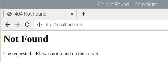

De même si l’URL n’existe pas, l’utilisateur aura en retour une erreur 404 mais également les informations sur la version du serveur.

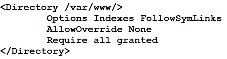

Cherchez ce bloc qui gère l’affichage du contenu du dossier :

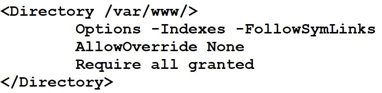

Modifiez le pour empêcher le listage des fichiers et l’ajout de lien (ajoutez un signe moins devant Indexes et FollowSymLinks) :
Il faut relancer Apache pour que la nouvelle configuration soit prise en compte :
sudo systemctl reload apache2

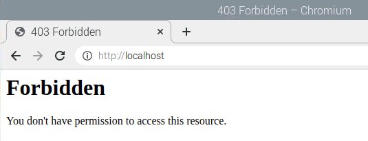

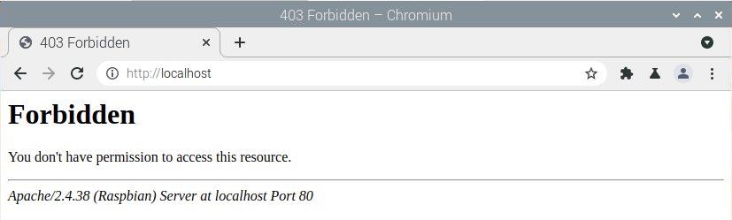

Maintenant si vous accédez au dossier :
L’accès aux fichiers est bien interdit mais le serveur affiche toujours les informations de version.

Corriger l’affichage des caractères accentués
Il faut indiquer au serveur que les caractères sont codés en UTF-8
Ajoutez la ligne « Meta… » dans l’entête <head> de la page web les caractères accentués sont maintenant correctement affichés.
