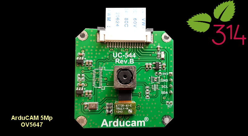

Caméra 5MPx autofocus
C’est une caméra dont la mise au point (focus) est motorisée. Elle est équipée d’un capteur 5Méga Pixel de type OV5647 et elle est faite pour le Raspberry Pi
Pourquoi une mise au point variable
La CaméraPi standard a un objectif à mise au point fixe, certains objectifs sont même collés et ils ne peuvent pas être réglés par les utilisateurs. D’autres objectifs ne sont pas collés et peuvent donc être ajustés manuellement pour parfaire la mise au point. Mais dans certaines circonstances, vous pouvez souhaiter contrôler à distance et de manière programmable la distance de mise au point lorsque la caméra ne peut pas être atteinte facilement. L’équipe ArduCAM a conçu des modules de caméra motorisés de 5 Méga Pixels et 8 Méga Pixels (chapitre suivant) pour les cartes Raspberry Pi afin de résoudre ce problème.
Caractéristiques :
  • Caméra vidéo haute définition pour Raspberry Pi Modèle A/B/B+ et Raspberry Pi 2 Pi 3B, Pi 3B+ et Pi Zero (en test sur le Pi4)
  • Capteur 5MP OV5647 avec lentille de mise au point motorisée
  • Filtre IR intégré
  • Angle de vue : 54 x 41 degrés
  • Champ de vision : 2m x 1,33m à 2 m de distance
  • Équivalent d’un objectif reflex mono-objectif : 35 mm
  • Distance de mise au point : 4 cm à l’infini
  • Taille : 40 x 40 mm
  • Câble plat plat de 15 cm vers connecteur d’interface CSI de caméra MIPI à 15 broches
  • Câble Dupont pour relier la caméra au bus I2C du Raspberry Pi

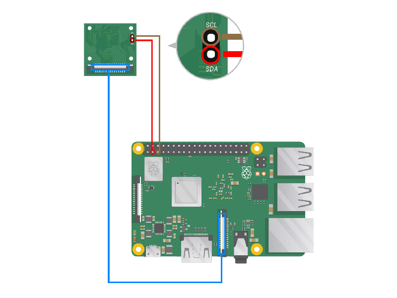

Connexion
La connexion est classique pour le câble en nappe. Il se raccorde à la prise CSI du Raspberry Pi. Il faudra brancher le bus I2C avec le câble Dupont (fourni). La broche SDA de la caméra ira à la broche 3 du GPIO et la broche SCL rejoindra la broche 5 du GPIO. Avec la dernière version du driver, ce câble n’est plus nécessaire et la commande de la mise au point se fait via le câble plat CSI.

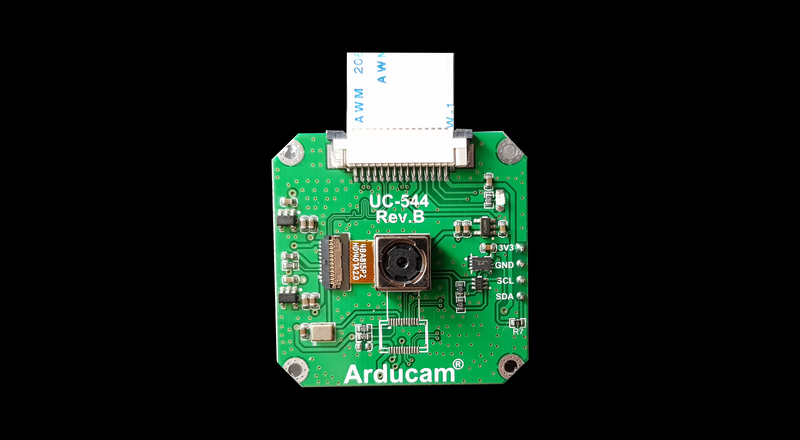

Caméra 8Mpx autofocus
Comme on peut le voir sur cette photo, la carte est la même que pour la version 5MP, mais le capteur est monté différemment, son câble part vers la gauche). Il s’agit ici d’un capteur IMX219, celui qui équipe également la caméra Pi de dernière génération. Le capteur a une définition de 3296 x 2512 pixels. Il peut donc générer de la vidéo HD.
Le fonctionnement est identique à celui de la caméra 5MP, j’ai quand même noté que dans les mêmes conditions, l’image fournie par cette caméra est plus sombre que la 5MP. La qualité est très bonne, les déformations à courte distance sont minimes et le focus/autofocus fonctionne comme pour la version 5MP directement sur le câble plat CSI. Pas besoin de câbler la liaison I2C.
