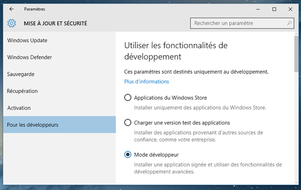

Si votre Windows 10 est à jour, il suffit d’activer le mode ‘développeur’. Ce mode vous proposera des fonctionnalités Windows supplémentaires dont ‘Sous-système Windows pour Linux (beta)’. Pour activer le mode développeur, rendez-vous dans :
Paramètres > Mise à jour et sécurité > Pour les développeurs et activez Mode développeur.

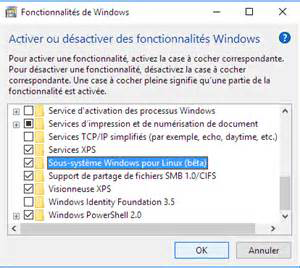

Après un redémarrage, depuis le panneau de configuration > Programmes et fonctionnalités > Activer ou désactiver des fonctionnalités Windows, cochez la case ‘Sous Système Windows pour Linux’. Windows va vous demander de confirmer l’installation et ensuite proposer un redémarrage.

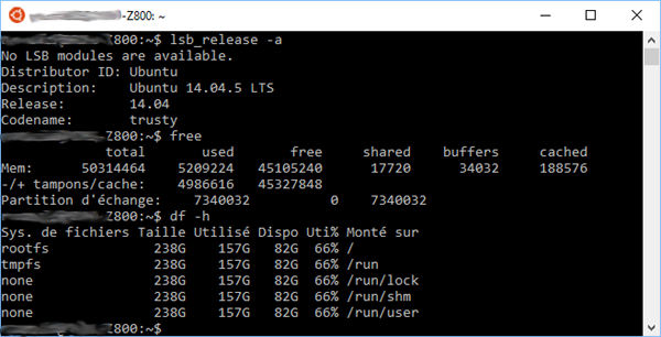

A ce stade la fonctionnalité est installée. Il ne reste qu’à installer l’OS Linux. Pour ça, depuis la ligne de commande, exécutez ‘bash’. Au premier lancement, il va vous être demandé si vous voulez installer l’OS, répondez oui. Une fois l’installation terminée, votre système Linux est prêt. Vous pouvez démarrer une console soit par une commande ‘bash’ ou utiliser l’icône ‘Bash sur Ubuntu sur Windows’ depuis le menu Démarrer.

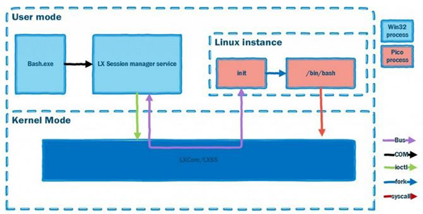

Effectivement, la première chose a noter c’est que c’est du pure Microsoft ce qui est déjà une révolution en soit. La seconde, c’est la méthode utilisée qui n’a absolument rien a voir avec les ‘palliatifs’. L’API ne ‘simule’ pas un système mais sert de support à un vrai Linux et techniquement la différence est énorme (sous réserve que l’on s’intéresse et que l’on comprenne un peu la technique).
